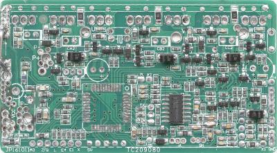

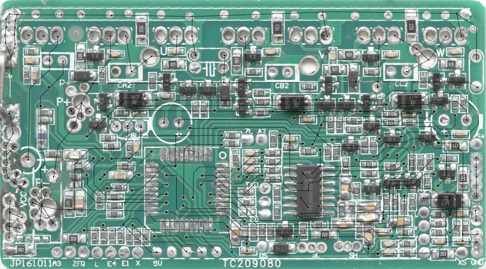

[b-b]Ремонт контроллера[/b-b]
Сверху на фото платы наложил черные линии перемычек ( обратная сторона платы )
Линии очень тоненькие, смотрите увеличив.
для диагностики дорожек при сложных ремонтах когда проблему тяжело выявить. Перемычек между сторонами платы.
Делал в фотошопе, если кому надо есть все три слоя ( плата, обратная сторона, линии)
Sedyn4ik
это спайдера контроллер?
volodiaa
Это более ранние контроллеры-Дуалтрон первого поколения с синим курком, Акихо и им подобные.
