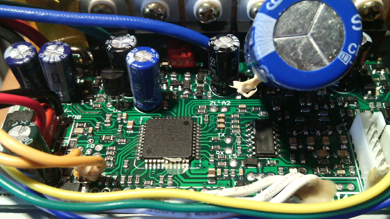

Контролер не подаёт никаких признаков жизни, не моргает диодом. На плате нет никаких повреждений. Что может быть?
контролер от дуалтрон3
дисишку менял на заведомо исправную -не в ней дело.

ЦитироватьКонтролер не подаёт никаких признаков жизни, не моргает диодом. На плате нет никаких повреждений. Что может быть?
На картинке красным + 5 вольт со стабилизатора, от него питается процессор.
сопротивление на которое идет 60 вольт и с него на микруху 5 ногую в углу платы. а с нее 14 вольт на стабилизатор + 5 вольт.
Проверяй напряжения.
Rjkz
#945
Володя, спасибо большое. На входе в дисишу 2 вольта. Поменял перемычку 68 и диод м7 - всё ожило. :dance:
Внешне никаких признаков на этих смдишках. При прозвонке тоже никак не отличались показания. Помогла только замена.

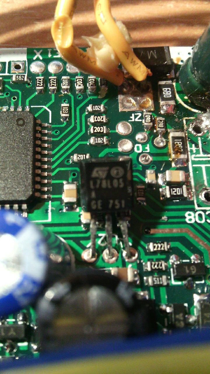

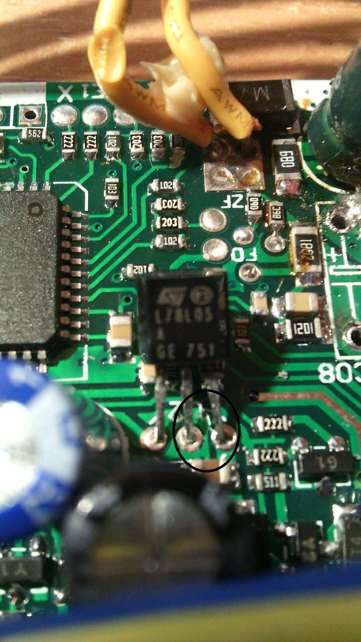

Rjkz
#946
[user]volodiaa[/user], Не долго радовался. опять заглох контролер -выбило стаб. Володь, есть у тебя такой?
Заменил стаб, но и новый стаб греется и на выходе 2 вольта (вместо 5)
volodiaa
надо подключить туда + 5 вольт от лабораторного блока питания и посмотреть потребление тока, если большое то что то ещё сгорело, а греться стабилизатор должен и естественно если очень сильно значит нагрузка на нем больше, то есть что то сгорело.
попробуй  ножку +5в. у стабилизатора выпаять и померить без нагрузки. может стабилизатор пока паял накрылся.
volodiaa
кстати возможно у тебя полетела 7015
у нее пробивает вход на выход и какое то время всё работает, затем вылетает сопротивление.
Три таких делал и у всех вылетали сопротивления пока не менял 7015
