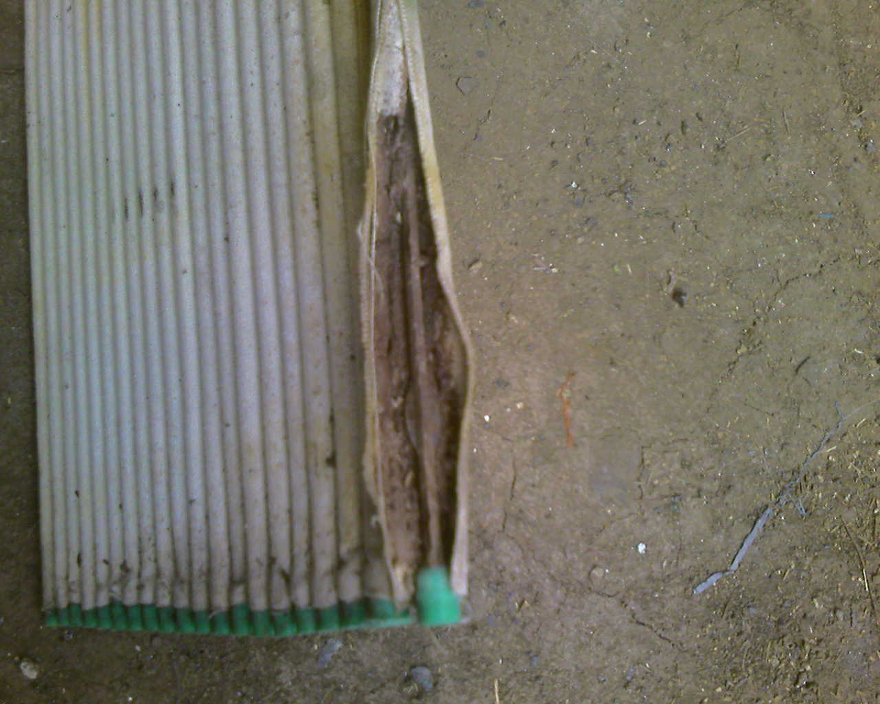

кстате. пробовал эперимент с панцерьных пластин на "+" и "-" выризая каждую трубку отдельно, то эксперимент меня сильно поразил. не ожидал такого эфекта :wow: :wow: :wow: но трубки заводские. этот элемент
провалялся 10 лет в старой хате, и лет 5 в балке под листвой. после эксперимента думаю применить в дело. Алекс если не пойдёт с решотчастыми акб, займусь штыревыми. ПОПРОБУЮ :dash:
