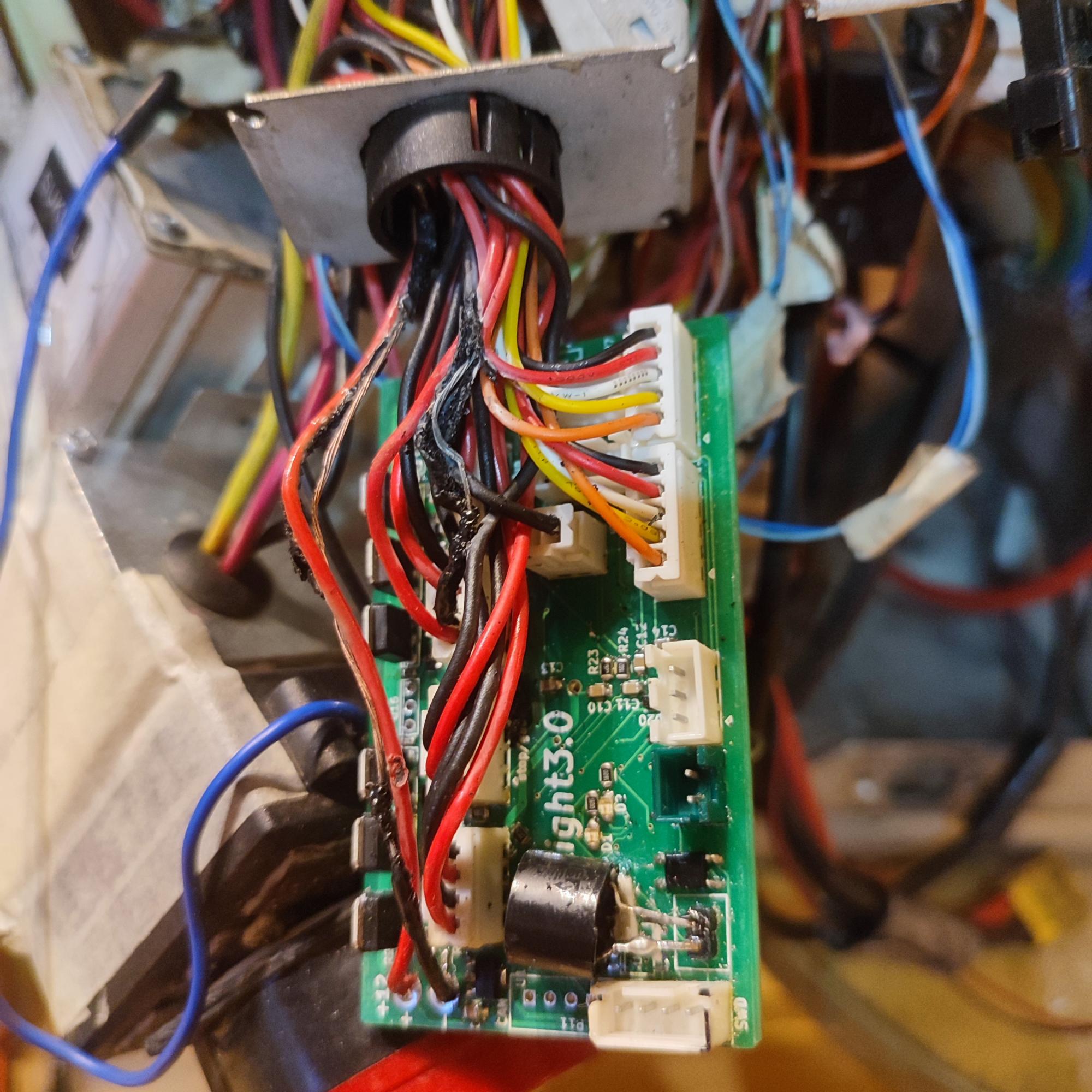

Отвалились левые поворотники. Проверил всё и дошёл до контроллера света. Посли разборки обанаружились спёкшиеся минусовые провода  :facepalm:
Как такое могло произойти, если нет мощных потребителей?
Magnitarus
[user]Stanislavchik[/user], да, странно, на вид и меди там не одна волосинка, не должно было быть нагрузки. Тут видно что нагрев был конкретный

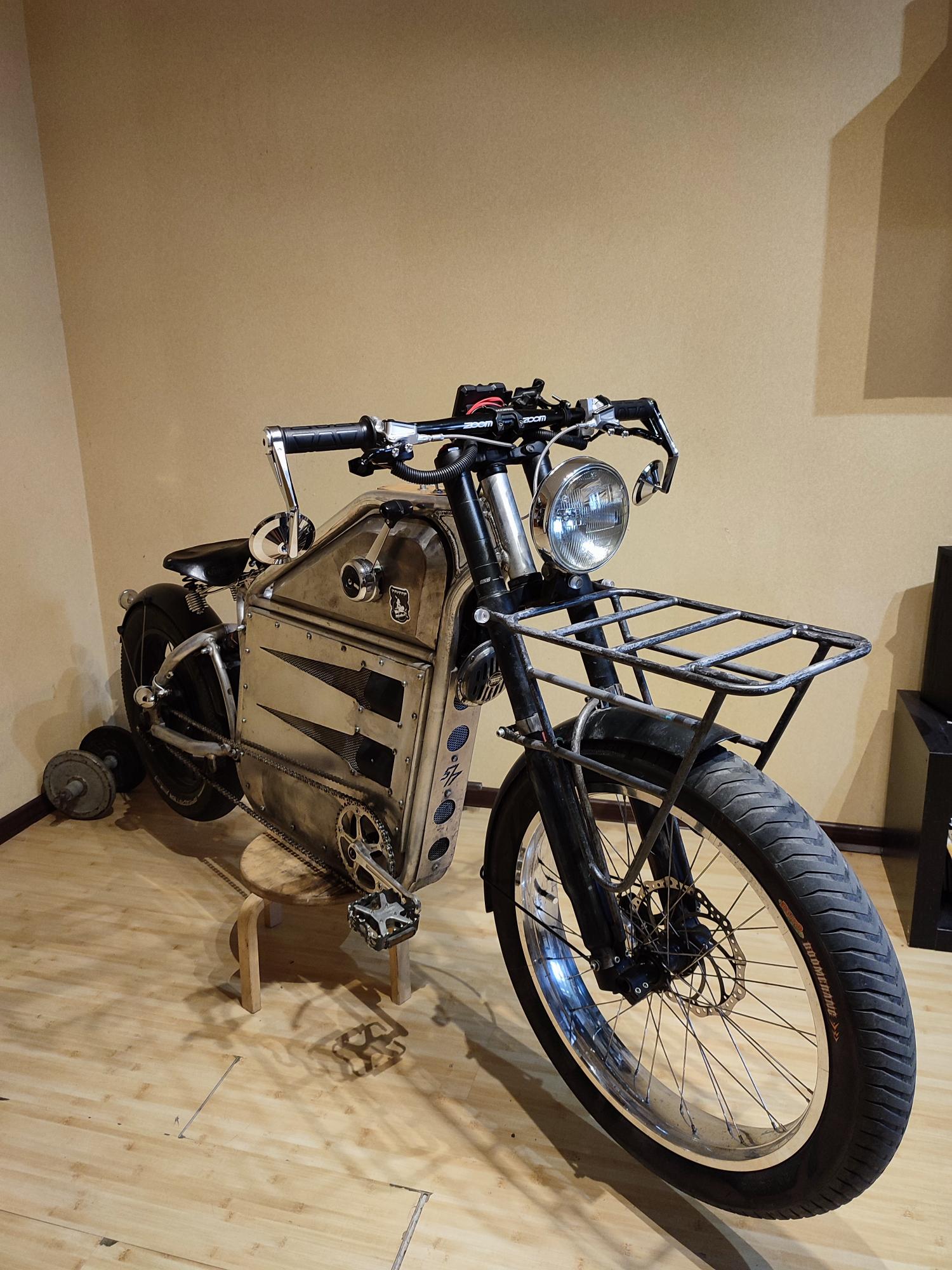

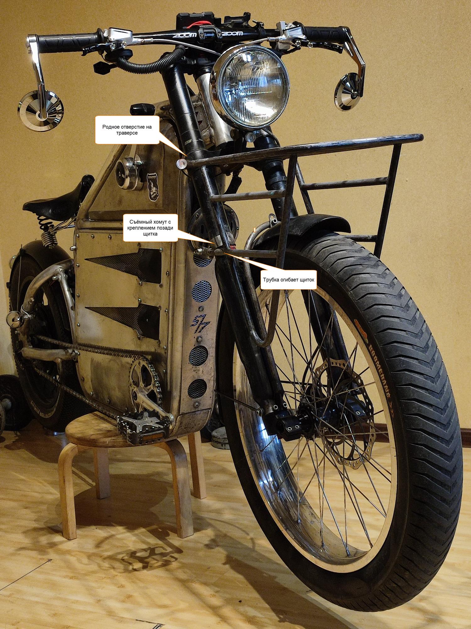

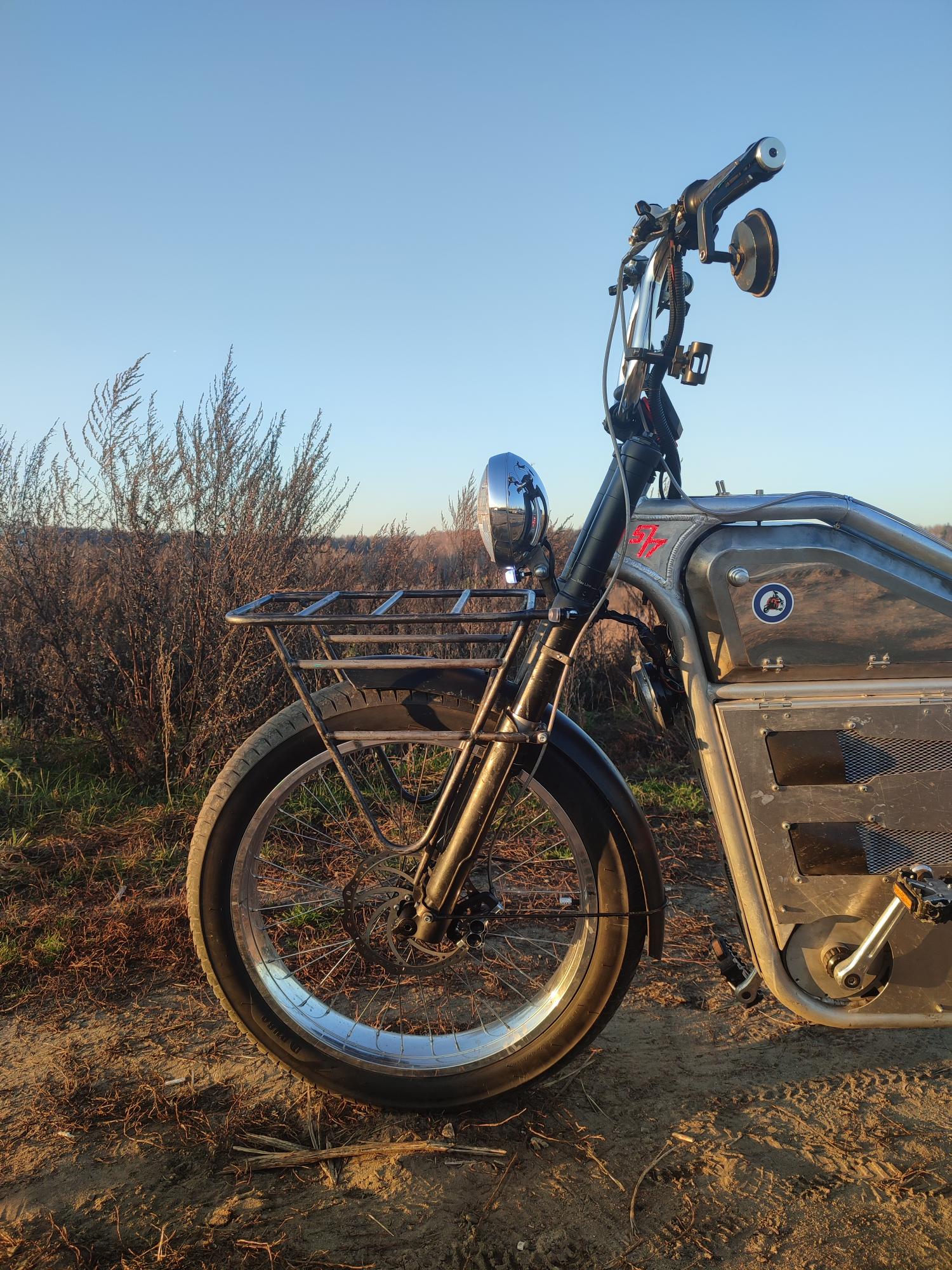

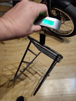

Stanislavchik
[user]Magnitarus[/user], Одна проблема - уже мешает по высоте входить в лифт, надо поворачивать колесо.
Кстати вес багажника:
Добавлено 07 Нояб. 2021 в 11:20
Интересная фича багажника, определяющая его форму и способ крепления - багажник для обратной телескопической вилки с учетом монтажных отверстий на ногах. Вилка работает, ничего не громыхает, щитки не цепляют. Задал я задачку парням.  ;-)
Magnitarus
Цитата: Stanislavchik от 07 Нояб. 2021 в 11:15багажник для обратной телескопической вилки
кстати да, это же днм вулкано насколько я вижу. Интересно как крепится багажник, какие-то плавающие крепления? по фоткам не могу понять
ютуб канал electrotravelling

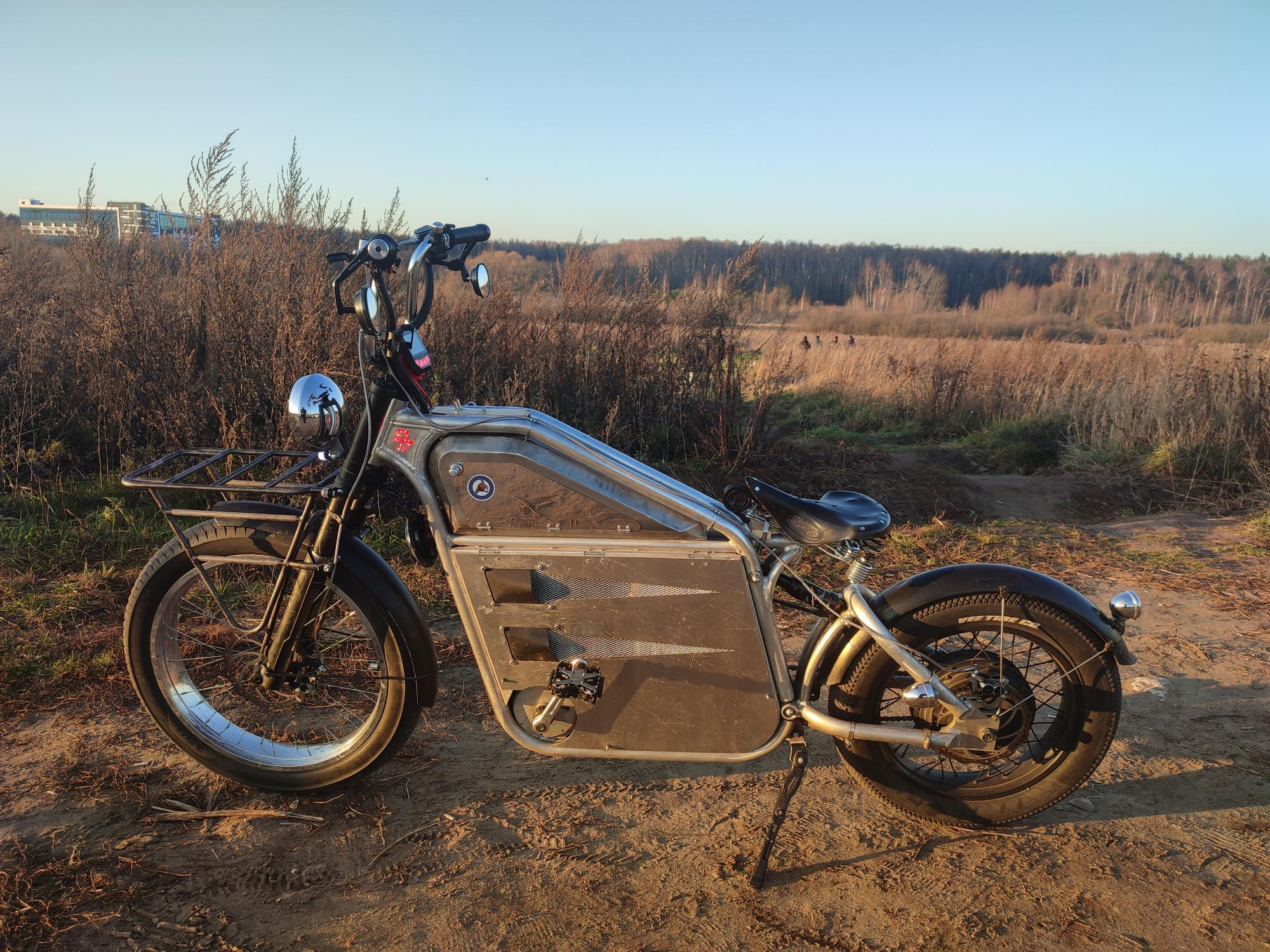

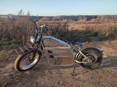

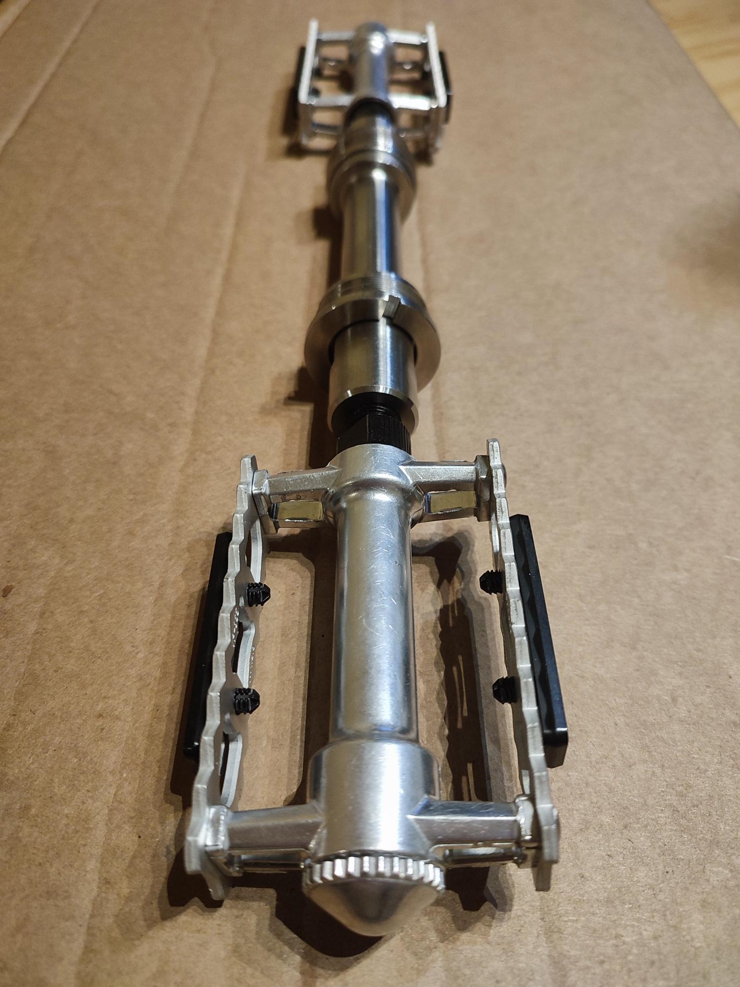

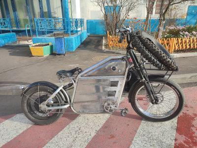

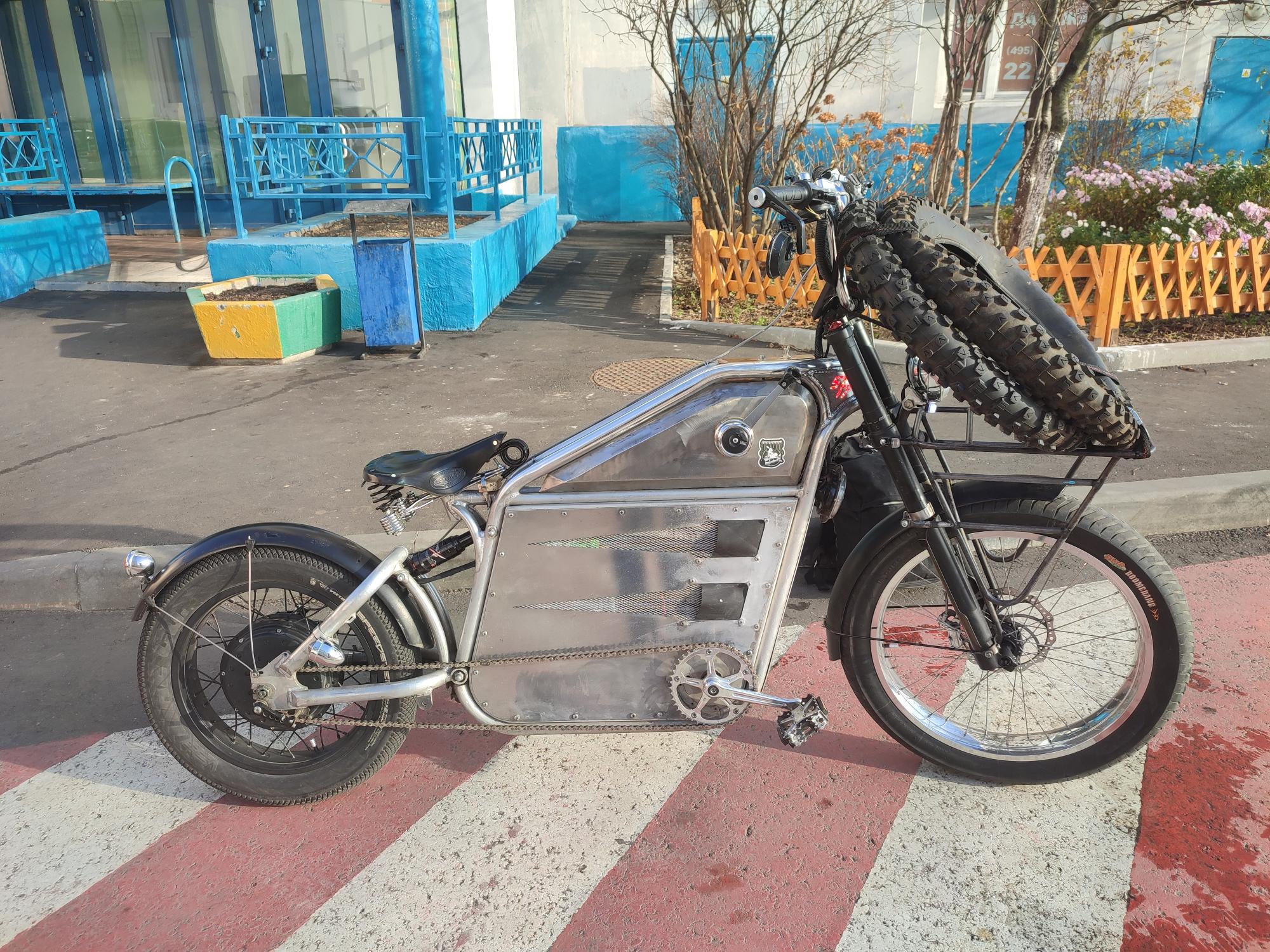

Stanislavchik
Stanislavchik
Лёгким движением руки эвел превращается в мопедку.
Al99
Цитата: Stanislavchik от 10 Нояб. 2021 в 16:51Лёгким движением руки эвел превращается в мопедку.
Ух ты! Классное решение, надо взять на вооружение!
Cube Reaction Hybrid One, Bosch Gen4
Corratec AirTech Glacier, BBSO2B
E-Motions Expedition, 350+500

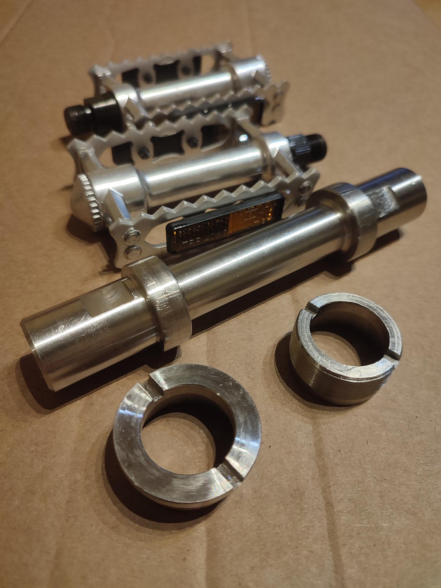

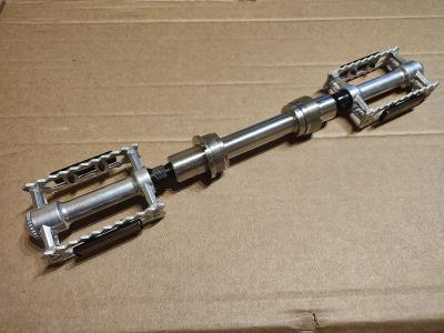

Magnitarus
[user]Stanislavchik[/user], все, понял, мне сначала показалось, что багажник еще опирается на нижнюю часть вилки, которая подвижная, а так - все понятно
насчет педалей - правильно, я тоже их убрал, нет в них смысла для меня, хотя иногда приходилось крутить, типа чтоб резко выехать из оврага на дорогу, но думаю как-нить справлюсь и так, комфортное положение ступней важнее
