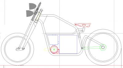

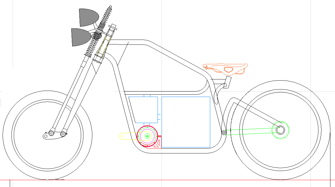

Педальный тяж "Ракетка" (3 квт с торк сенсором и ядрён контроллером)

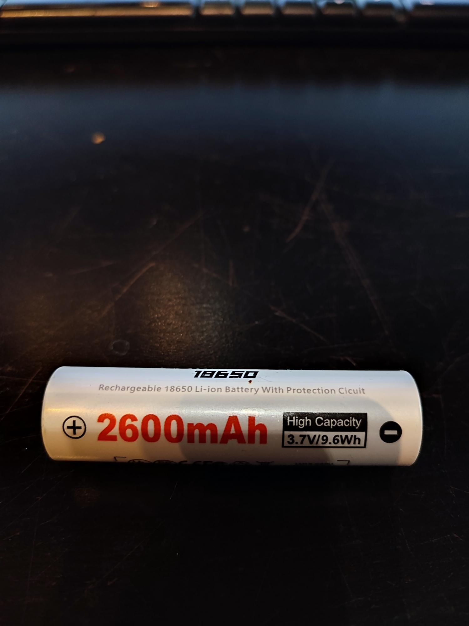

Прикупил для 2х подвеса фонарик с СТГ, Lumintop B01. Работает от банок 18650 или 21700. Соответственно можно впихнуть 4ач.
В комплекте банка на 2600мач.
https://aliexpress.ru/item/33046014882.html

надо ставить 2 торк сенсора один идти в авторусь узнавать как от катушки его запитать . и вторый как вы уже поняли чтобы невыключался а включался от штатной ручки газа . Тогда мы получим адекватный извените не торк сенсор а датчик пасс - кому интересно могу сделать !!!
Stanislavchik
Не понимаю смысла такой самоделки. Кому нужен торк - берут торк, кому ПАС - берут ПАС.

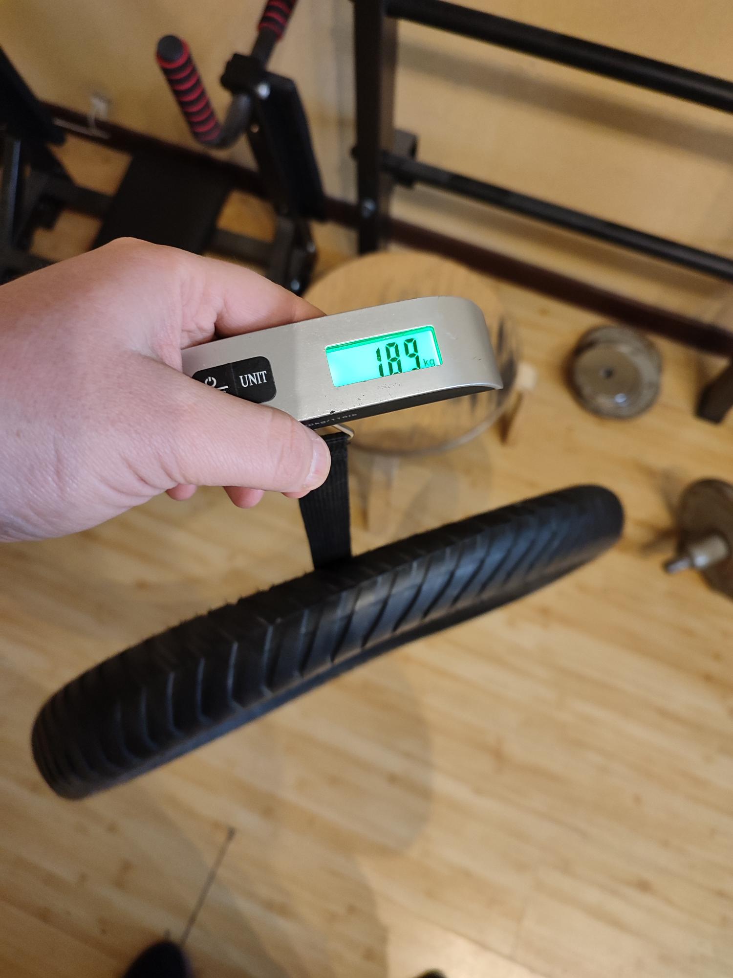

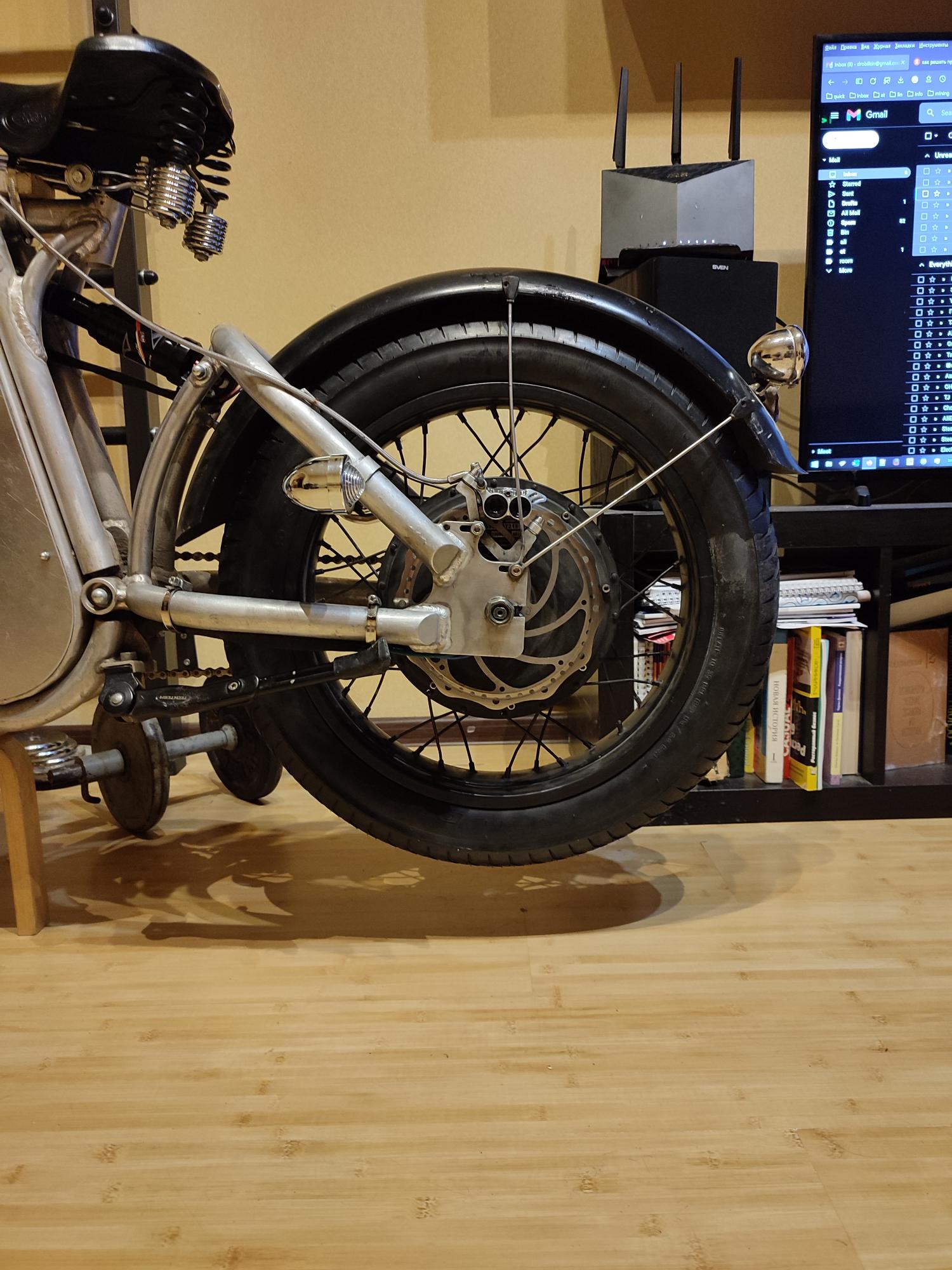

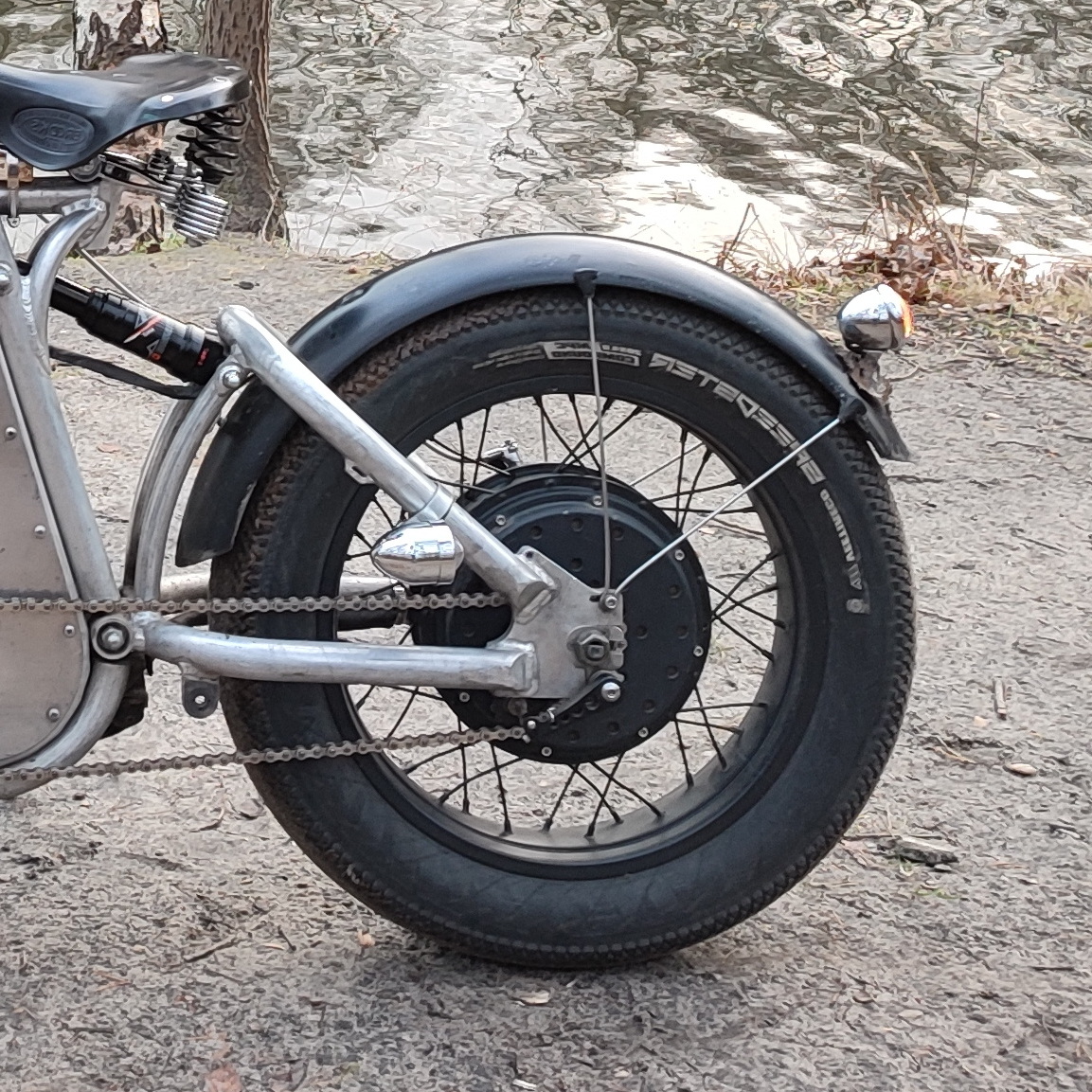

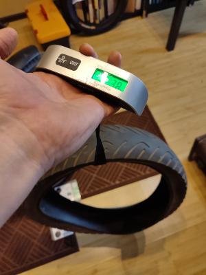

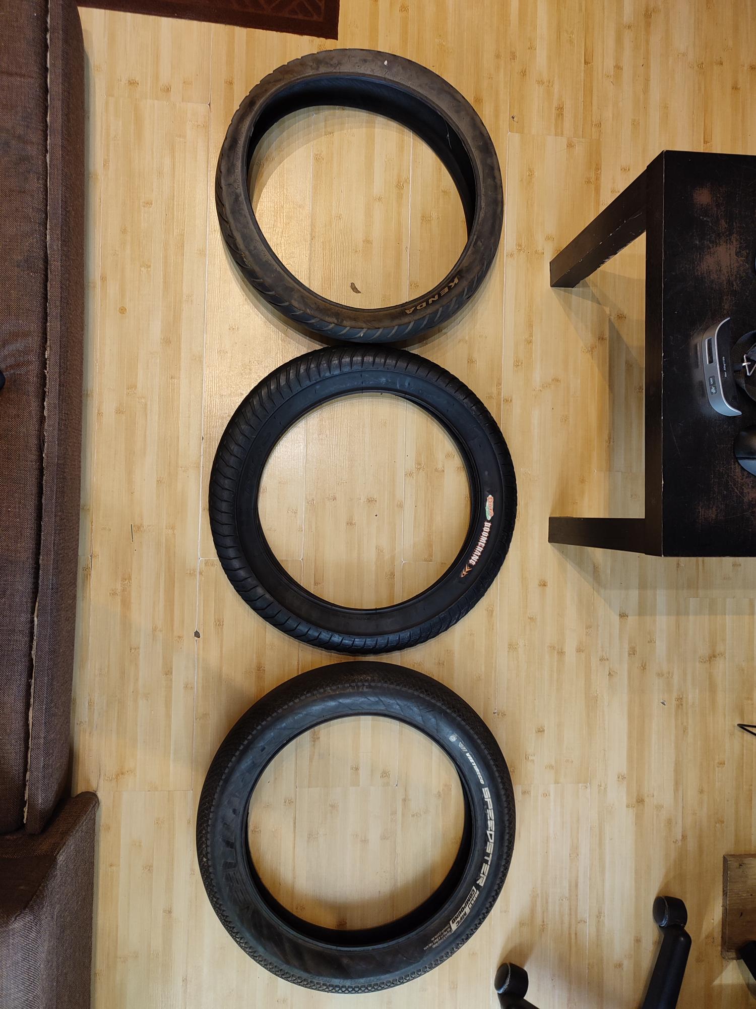

Обновил заднюю резину на Duro Boomerang, оно же Street hog 3.
Теперь почти полная коллекция асфальтовой резины:
По сравнению со Speedster,  Тяжелая, жёсткая, шумная. Борта значиельно толще. Визуально выглядит меньше спидстера:

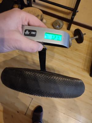

Что сколько весит:
Kenda Kraze:
Veetire Speedster:
Duro Boomerang:

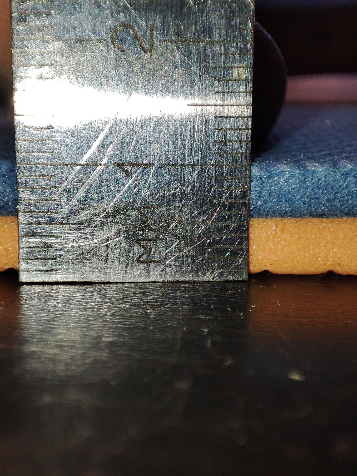

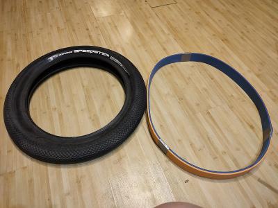

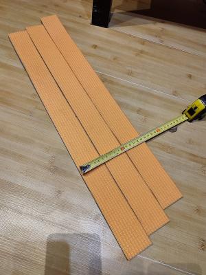

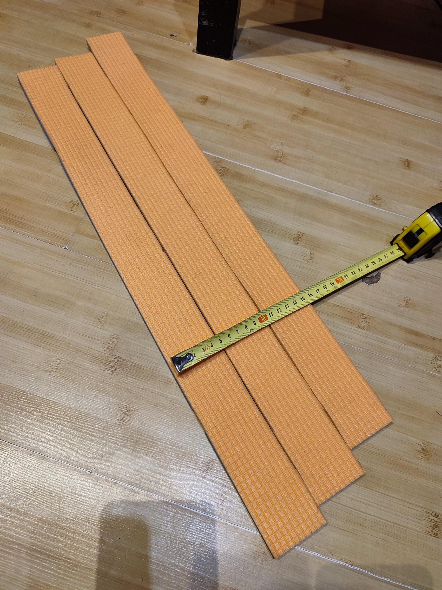

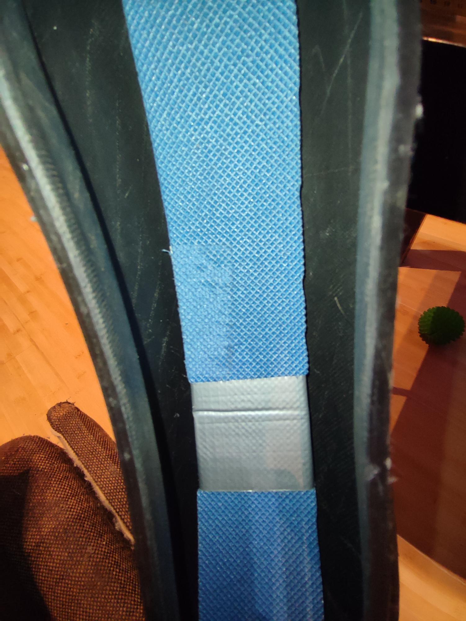

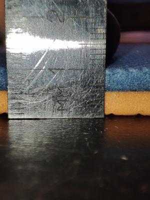

Делаем фэт покрыху антипрокольной благодаря коврику из Декатлона.

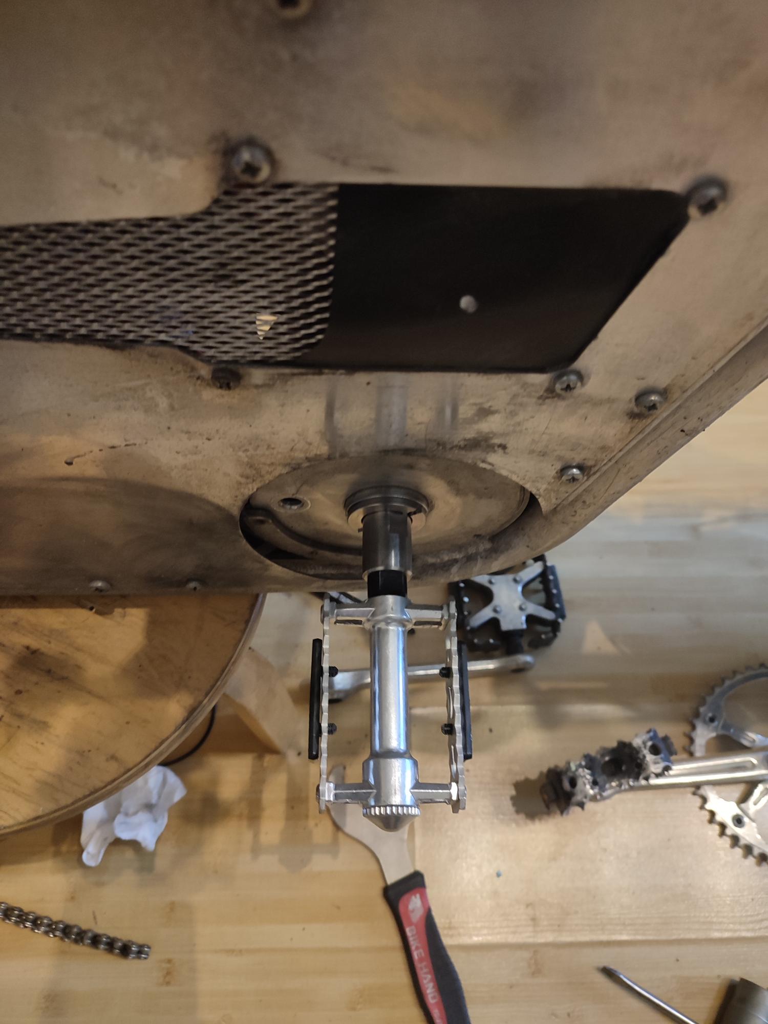

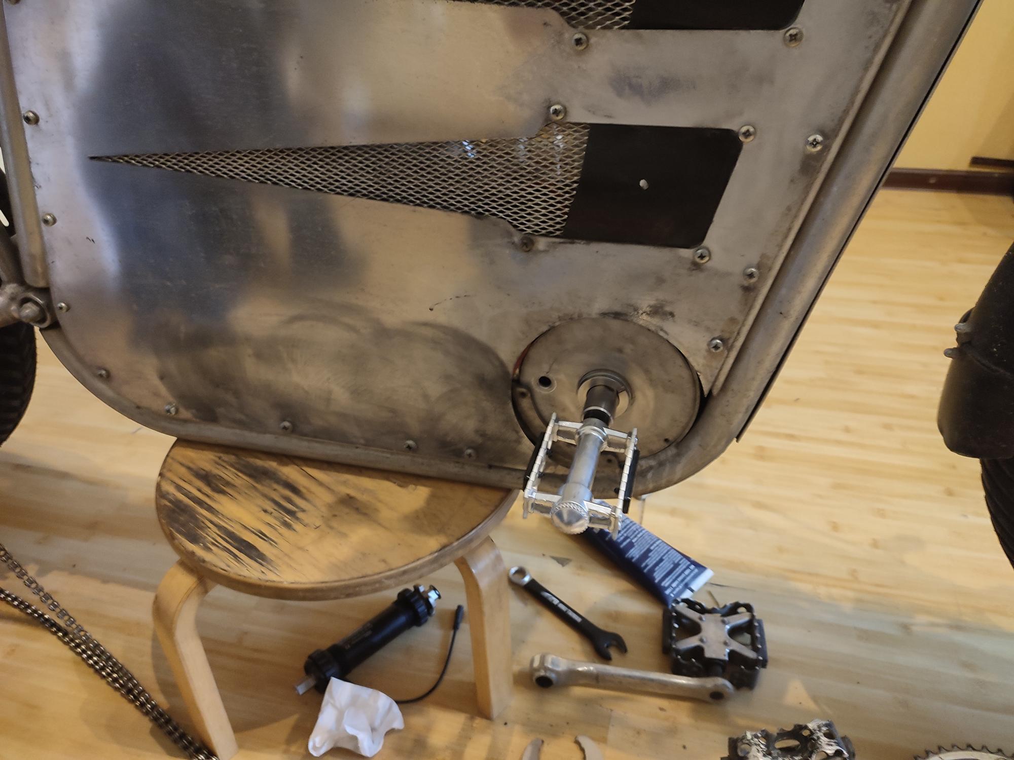

Тестируем подножки.

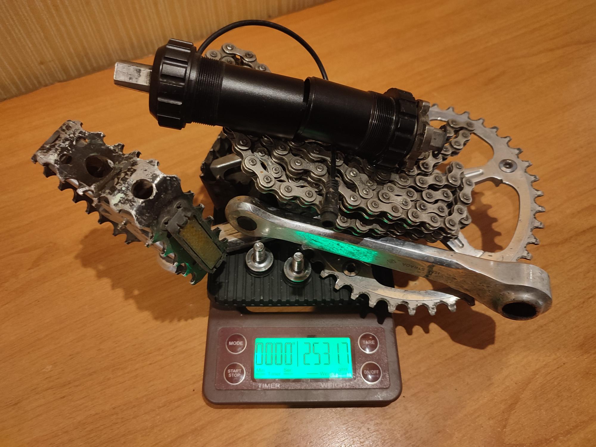

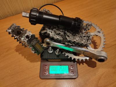

Вес подножек и велотрансмиссии без фривила.
erevanych
Цепной привод можно облегчить вдвое, но к сожалению, не без финансовых затрат :(
Stanislavchik
erevanych
Цитата: Stanislavchik от 15 Март 2022 в 16:58ремне?
Я о системе, коретке, цепи и педалях...то что вместе весит 2,5 кг... Просто подумалось, что не плохо бы оставить возможность медленного проезда как велосипеду: по тротуарам,велодорожкам и пр....
Stanislavchik
[user]erevanych[/user], Вес, потому что, компоненты подбирались под раму, 1 скоростная цепь, ДХшные здоровые педали, торк сенсор...
Шатуны и звезда только шоссейные.
erevanych
#611
Цитата: Stanislavchik от 17 Март 2022 в 12:35Вес, потому что,
Это ясно... Мне кацца, что можно оставить чисто символически: чтоб тошнить 5-7 км\ч, высверлив все "лишнее", 1 кг для электры -ну ни о чем... Это ж не шоссер Колгано в 6 кг веса....
