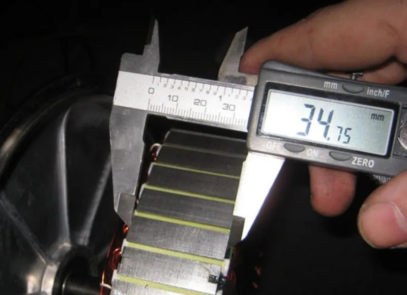

Что делает эту модель особенной, так это сверхтонкие пластины толщиной 0,35 мм в статоре, и я расскажу об этом чуть позже. Но сначала... я хотел бы немного рассказать о популярности мотор-колес с прямым приводом в этом диапазоне размеров. Самыми доступными комплектами для электровелосипедов являются так называемые мотор-колеса с прямым приводом мощностью 1000 Вт. Обычно они имеют статор с обычными пластинами диаметром 205 мм, а затем производители ступичных двигателей укладывают их, чтобы сделать двигатель шире, если вам нужна большая мощность. Существуют обычные МК, рекламируемые как 1000 Вт, 1500 Вт и 3000 Вт, которые имеют одинаковые пластины. Эта унифицированность деталей делает эти ламинаты более доступными за счет массового производства.
После того, как ширина пакета ламинирования собрана, производитель обматывает медные провода вокруг каждого «зуба» пакета ламинирования, чтобы сделать электромагниты, которые включаются и выключаются для вращения двигателя. Популярность размера 1500 Вт связана с тем, что это самое широкое МК, которое по-прежнему позволяет использовать обычную велосипедную раму с дропаутами шириной 135 мм для использования обычной и доступной 7-скоростной муфты свободного хода.
Это также означает, что размер 1500 Вт внешне практически идентичен обычному размеру 1000 Вт. Действительно толстый монстр QS 205/50H оставляет достаточно места только для односкоростной звездочки, что делает его мощную ширину еще более заметной.
Самые дешевые МК с маркировкой «1000 Вт» обычно имеют статор шириной 28 мм. Большинство китайских МК DD с маркировкой 1500 Вт имеют статор и магниты шириной примерно 35 мм.
Много лет назад, когда кто-то, кто был новичком в ebikes, покупал дешевый мотор-редуктор с прямым приводом (DD) мощностью 1000 Вт, он часто влюблялся в него, но... им хотелось большей мощности. Простое добавление более мощного контроллера и батареи обычно приводило к перегоранию двигателя. Итак... они вернулись в Интернет и купили Crystalyte H35 большего размера. «35» в названии связано с тем, что магниты ротора имеют «высоту» 35 мм, и, как результат, соответствующий пакет ламинирования также имеет ширину 35 мм. МК мощностью 1000 Вт обычно имели статор шириной всего 28 мм. Эти МК шириной 35 мм работали просто отлично, когда вы ограничивали их номинальной мощностью 1500 Вт, но... их производительность была выдающейся, если вы удваивали это значение на несколько секунд для резкого ускорения, используя 3000 Вт.

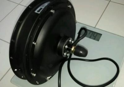

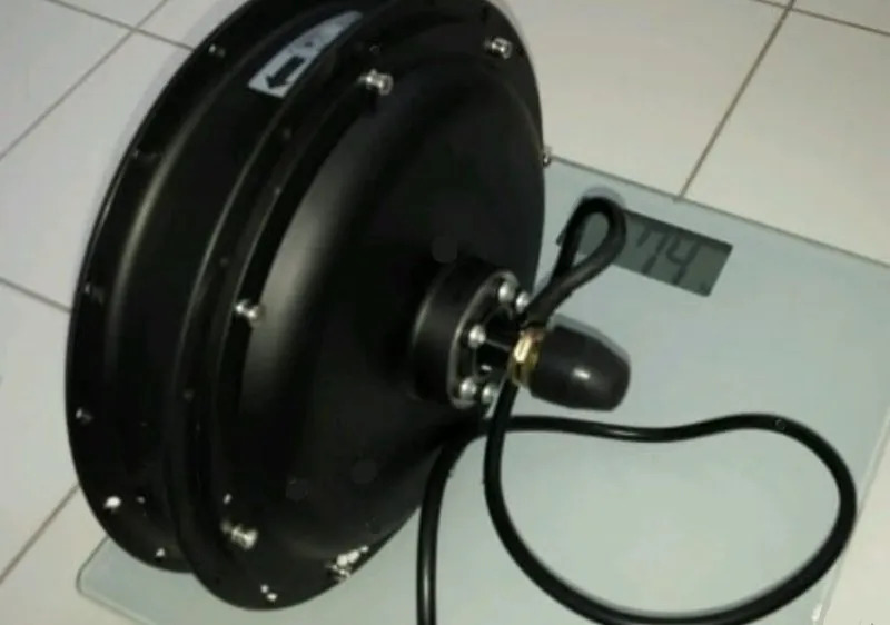

Вот двигатель Leafbike 1500W 205/35H без спиц весом 7,4 кг (16,3 фунта). Фото предоставлено briangv99
Когда электрический мотоцикл потребляет 8000 Вт или более, несколько лишних фунтов или килограммов веса в двигателе не так заметны, но... Leafbike 1500W действительно сияет, когда используется в довольно легкой раме велосипеда для скоростного спуска из-за его разумного веса. , и исключительной мощности.

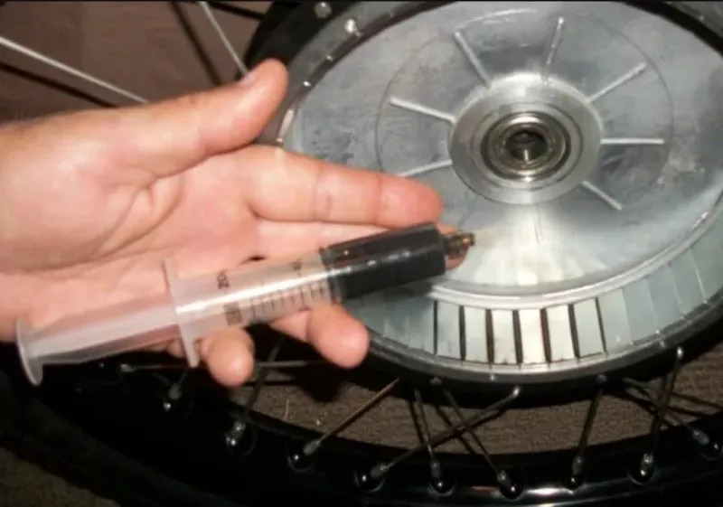

И это подводит нас к последнему варианту, который я рекомендую. Добавление феррожидкости (FF) означает, что вы значительно улучшили теплоотдачу этого двигателя, а это означает, что вы можете использовать 3000 Вт или 60 А очень часто и на удивительно длительных участках.
_________________________________________________
Ferro-Fluid и мотор-колесо Leafbike
FF был разработан, чтобы помочь магнитам в высокопроизводительных музыкальных динамиках отводить тепло, что позволяло динамикам меньшего размера работать на более громком уровне звука. Он не вытекает через крошечные зазоры в мотор-колесах, потому что прилипает к магнитам, например, к постоянным магнитам в роторе мотор-колеса электровелосипеда.
Это феррофлюид. Обратите внимание, как он прилипает к магнитам, а не убегает. Фото spinningmagnets.
Мы писали о FF в 2017 году, и после нескольких лет использования хот-роддерами никаких минусов обнаружено не было. Этот материал работает. Он был настолько популярен, что в 2018 году мы также написали руководство по установке. Использование FF означает, что вы можете иметь более легкую версию мотор-редуктора, но при этом иметь высокий потенциал пиковой мощности.
