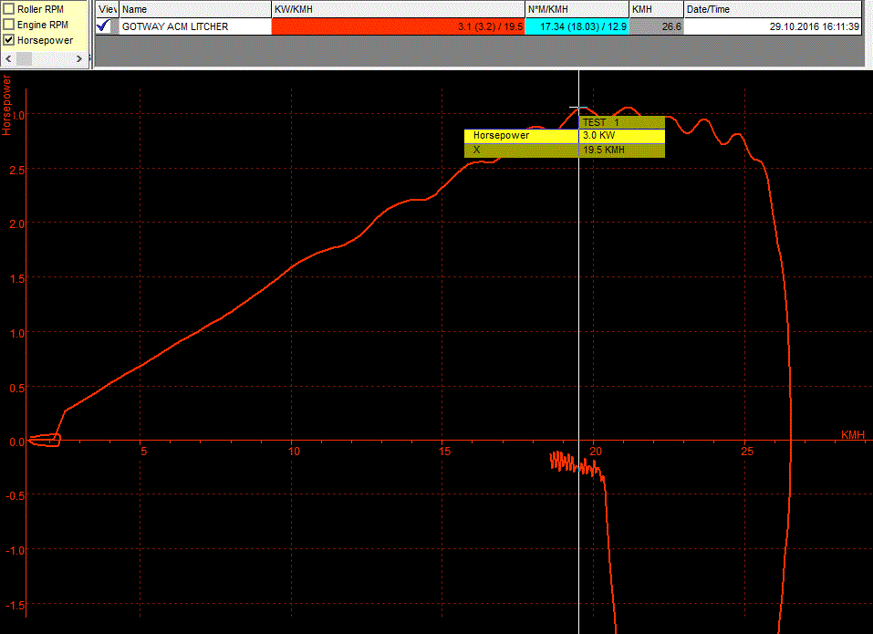

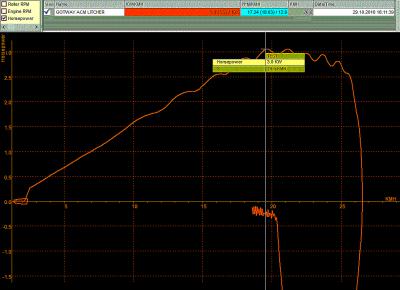

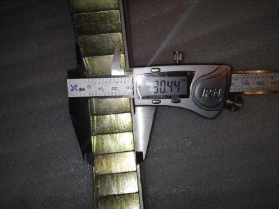

Цитата: TRO от 16 Март 2019 в 09:2826мм магниты и 35мм магниты в моторе это очень большая разница.
при батарее номинальной мощностью 1,1кВт? (а именно такая в мсм5 340Втч)
Да вообще не будет никакой ощутимой разницы.
Ну и как ремарочка:
моторы от двух одинаковых моделей
По спекам 1200Вт вроде.
А по факту, тот что с "мелкими" магнитами
Ой. Как так-то-то O_O   Магнитики маленькие, а оно лучше характеристик :bw:

По отношению к фото магнитов колес одной модели - так я про то и писал в другой теме, что есть веселые "фишки" производителей, про которые первым может (а скорее всего и должен) узнавать продавец.
А по отношению к графику - я его не совсем понял. Мотор с меньшими магнитами выдает мощность 3квт? Это пиковая? А сколько времени он может выдать эту мощность? А какую мощность по графику выдаст колесо
с большими магнитами? Мне почему-то кажется больше, даже при одинаковой батарее.

А что Вы там показали? Две картинки колёс и одну картинку момента. Причём на графике ни фазного, ни батарейного тока. Только момент колеса.

[user]zelen50[/user], вроде в сообщении все написано же понятно.  Есть одна и та же модель. В буклетиках говорилось одно время 1200Вт мощностью, в других 1500Втч. На стенде устройство выдает 3000Вт.
Какие фазные? какие батарейные? Где это в буклетах?  Какое длительное время работы? - этого ничего в буклетиках нет. :pardon:

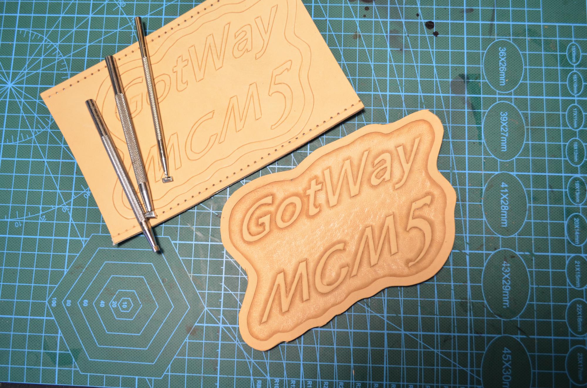

Ладно. "Ребята! Давайте жить дружно!"

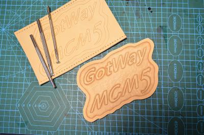

Давайте я лучше похвастаюсь - вот делаю накладки на подушки колеса.  :-)

Эти искуственные тесты только отражают поведение колеса в идеальных условиях. Такой график с возрастающей от оборотов нагрузкой это и есть проверка максимальных возможностей батареи а не мотора.
А вот когда на скорости менее 10км/ч попробуете въехать в крутую гору, (когда и мощности батареи хватит из за малых оборотов, и момент с колеса потребуется максимальный) тогда и будет та самая ощутимая разница. И малец с узкими магнитами позорно сольёт сильному собрату. Тот же самый момент потребуется от мотора при медленном крутом спуске, мотор с широкими магнитами справится, а у мотора с узкими магнитами силы магнитов не хватит, и летим кубарем, = минус к безопасности.
