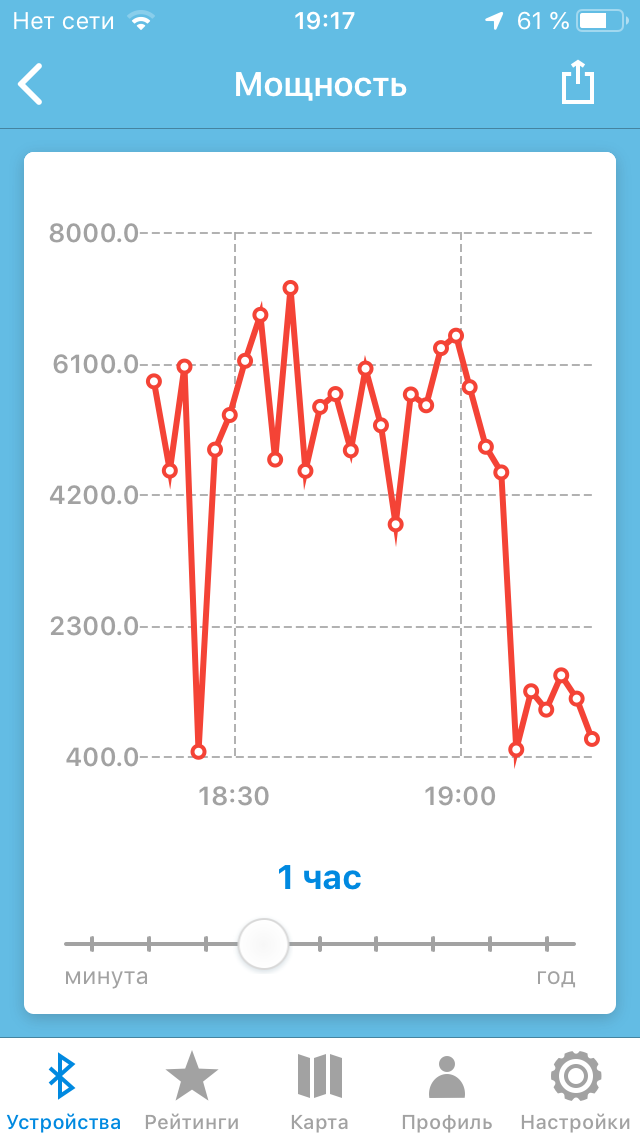

zenbooster
#310
Первый раз ехал от комсомольской правды до м.Таганская, через мосгордуму:
Периодически разгонялся до ~35 км/ч, были продолжительные подъемы и спуски, узкие улочки с кучей народа... Средняя скорость ~15 км в час. Или 13, уже не помню :pardon:
З.Ы.: Может кому интересно будет.
25800+ км; ~82 кг 13.03.2017 KS-14B; 3778 км. Продано; 07.02.2019 MCM5; 84v; 800wh; 4222 км. -> 04.05.2020 custom shell 16" (14x3.0); 2500+ км. Продано; 18.01.2021 .. 04.2023 MSP HT (б/у, 3161 км) 12900+ км. Продано; 04.2025 Inmo V12 HT (б/у, 1673 км) 2400+ км.
inwin
[user]zenbooster[/user], т. е. до 7,5 квт максимум мощность по графику поднималась?
zenbooster
Да, ток доходил до 90 Ампер, а так 70-80 обычное дело. График тока не сохранил правда...

#313
[user]inwin[/user], [user]zenbooster[/user], ну сколько уже можно про этот баян баянистый? :facepalm:  - ГОТВЕЙ ОТОБРАЖАЕТ ФАЗНЫЕ ТОКИ А НЕ БАТАРЕЙНЫЙ!!!!!!
Откуда ять 90А с батареи, которая и 40-то выдаст с трудом, при значительной просадке? :facepalm:

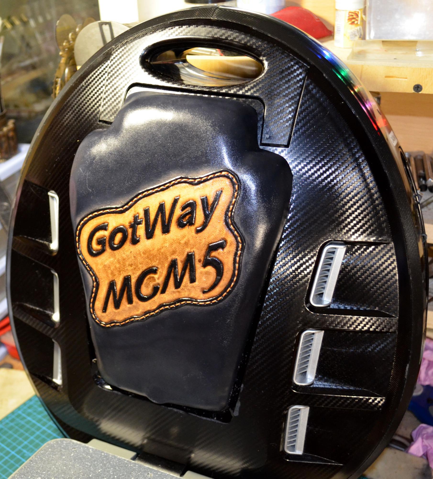

almaknik
Ну вот, наконец-то доделал подушки на колесо.
На изготовление и подгонку подушек затратил в два раза больше времени, чем на обтягивание.

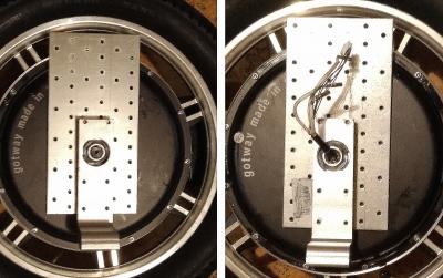

zenbooster
Если у кого будет возможность, набросайте эскиз пластины для усиления корпуса в месте крепления к стойкам. У самого время появится не раньше мая просто...
LEE4ER
[user]zenbooster[/user], ээээ... Зачем? :bw:
Ну в смысле просто смотришь толщину шайбы или пластины (не помню что там, но если пластина, то 3мм), идешь в ближайший строительный или на метало базу (я например в леруа) и покупаешь пластину той же толщины (если тоньше, например есть только 2мм, а нужно 3мм, то можно проставочкой в виде шайбы или еще пластинки толщиной 1мм компенсировать), любого разумного размера. После сверлишь отверстия в нужных местах и прикручиваешь ее к стойкам :pardon:
Зачем нужен эскиз и если нужен (например для заказа у слесаря возможно), то что мешает самому набросать?))
Bariemezis
Молодец, очень красиво. Обтягивал натуральной кожей? Не скользкие получились?

zenbooster
Цитата: LEE4ER от 20 Март 2019 в 17:18zenbooster, ээээ... Зачем? :bw:
У меня трещина справа в районе крепления корпуса к стойкам (задним ходом неаккуратно сдал, удар пришелся на правую педаль сзади). Снаружи незаметно, на езду не влияет, но если что, там теперь корпус ослаблен. Заметили в сервисе, когда доукомплектовывали колесо. Посоветовали изготовить пластины туда и на другую сторону, толщиной 1.2 - 1.5 мм. Сказали, толще не влезет. Самому мешает набросать только время. Подумал, может кто раньше будет колесо разбирать и не поленится срисовать размеры пластины, схему расположения отверстий (диаметр и расстояние между ними), в идеале, чтоб на принтере распечатать, приложить и обвести. Я наверное многого хочу ;-D но постараюсь сделать такой документ, если раньше никто не сделает.

almaknik
Цитата: Bariemezis от 20 Март 2019 в 17:35Обтягивал натуральной кожей? Не скользкие получились?
Да. Теснил, красил. Нет, не скользкие. Это просто лак еще не обтерся, поэтому так блестит.
LEE4ER
[user]zenbooster[/user], если мы говорим про одно и то же - трещина на изгибе, то не нужны там никакие эскизы.
Грубо говоря вот пример:
но ни о каких 1-2мм тут речи нет. Должно быть ровно та толщина, которую изначально имеет шайба или пластина, которую заменяем.

zenbooster
[user]LEE4ER[/user], не сразу смог ответить... Не совсем понятно, как эта пластина к корпусу крепится.
