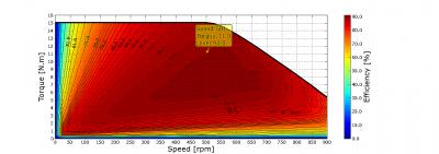

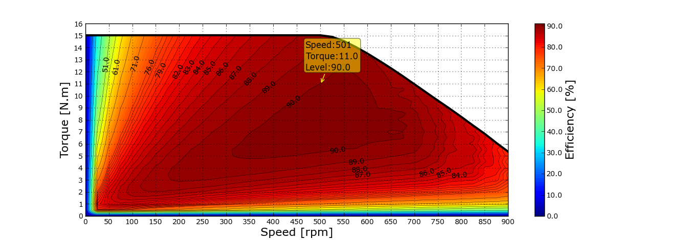

Цитата: edw123 от 07 Март 2019 в 17:00
Не придраться... Просто от оборотов мотора вообще его эффективность не зависит, ни от маленьких, ни от максимальных. Зависит исключительно от нагрузки, при текущем напряжении батареи.
От всего зависит. Полноценный график КПД мотора трёхмерный и выглядит так:
Цитата: kommunist от 07 Март 2019 в 21:37
Хорошо. Откуда же тогда такой малый КПД в начале скоростного диапазона БЛДС мотора на всех графиках в даташите производителя?
Ниоткуда. Надо правильно читать график. :exactly:

Не надо перегружать мотор и кпд будет "на высоте": кпд падает от перегруза. Обороты - это следствие перегруза, а не причина.
