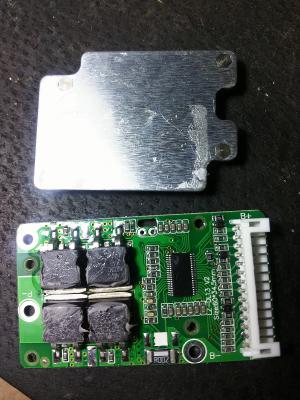

Получил БМС (правда вместо красной пришла зеленая),  со слов китайца с функцией балансировки. Внутри микросхема sh367108x http://www.dianyuan.com/upload/community/2016/12/21/1482306174-71332.pdf
В иероглифах не силен, но судя по картинкам скланяюсь к тому что напиз.ил китаец...
Кто с такими сталкивался, подскажите насколько я близок к правде?

Переставил старую бмс на новую акб 1p13s. В конце зарядки начинает ощутимо греться, ну и в таком режиме колбасится почти сутки. Судя по вольтметру, до положенных 54,6в не дозаряжает, примерно 54,2в. Причина в кривой балансировки, типа бмс пытаеться отбалансировать или просто ей хана? На старой акб тоже не догоняла до максимума, но хоть не грелась. Есть шанс что она отбалансируется со временем или дохлый номер?
[user]Velocaraptor[/user], а на банках одинаковое напряжение? Может в этой бмс балансировка на 4.15-4.18, что редко, но встречается.

Цитата: Velocaraptor от 14 Май 2019 в 19:05Есть шанс что она отбалансируется со временем или дохлый номер?
Балансир стравливает напряжение ячеек до 4.15-4.19 независимо от наличия/отсутствия разбаланса. Следовало дождаться окончания балансировки и проконтролировать результат.
