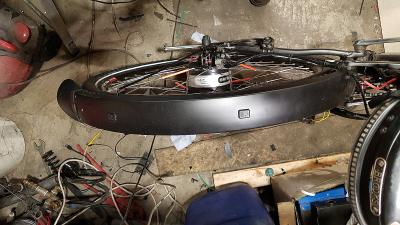

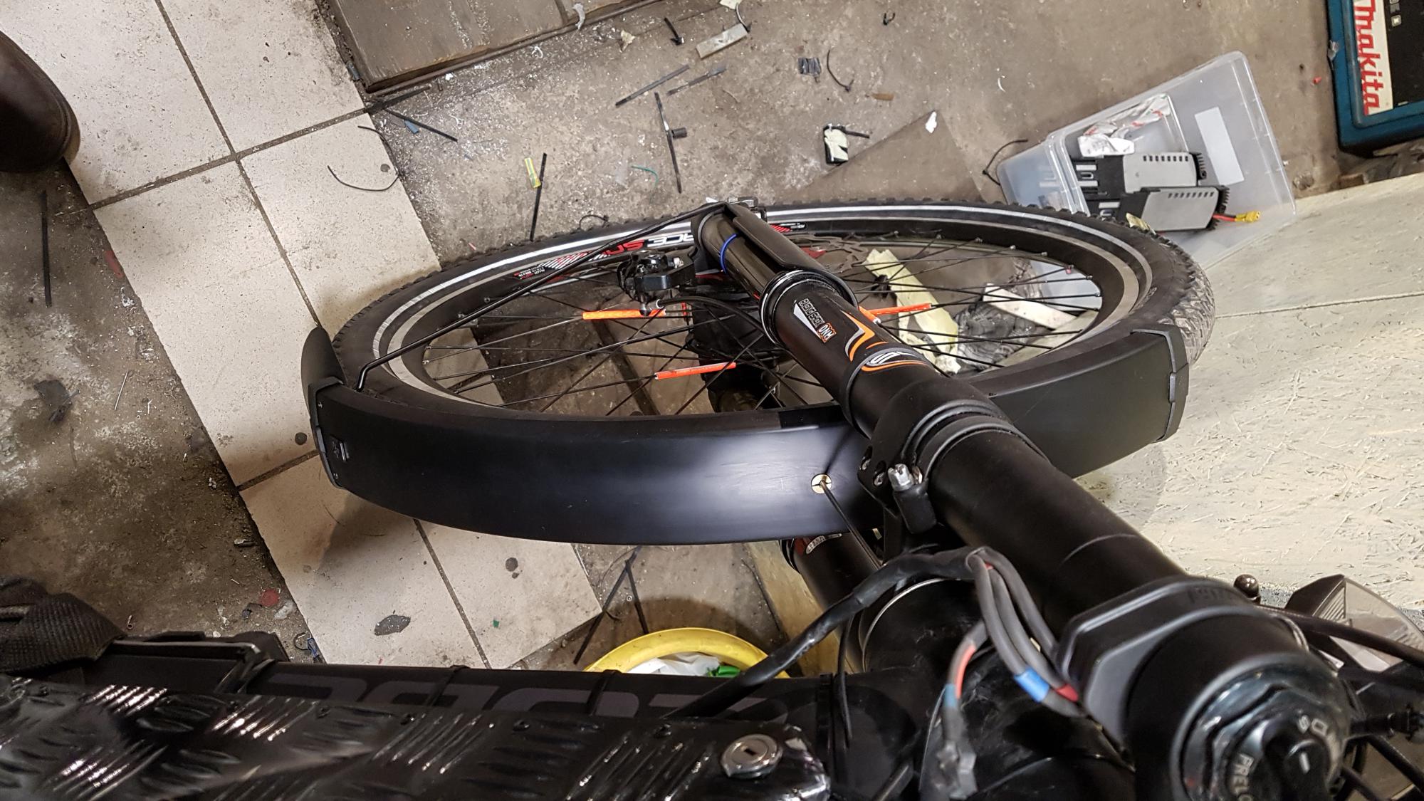

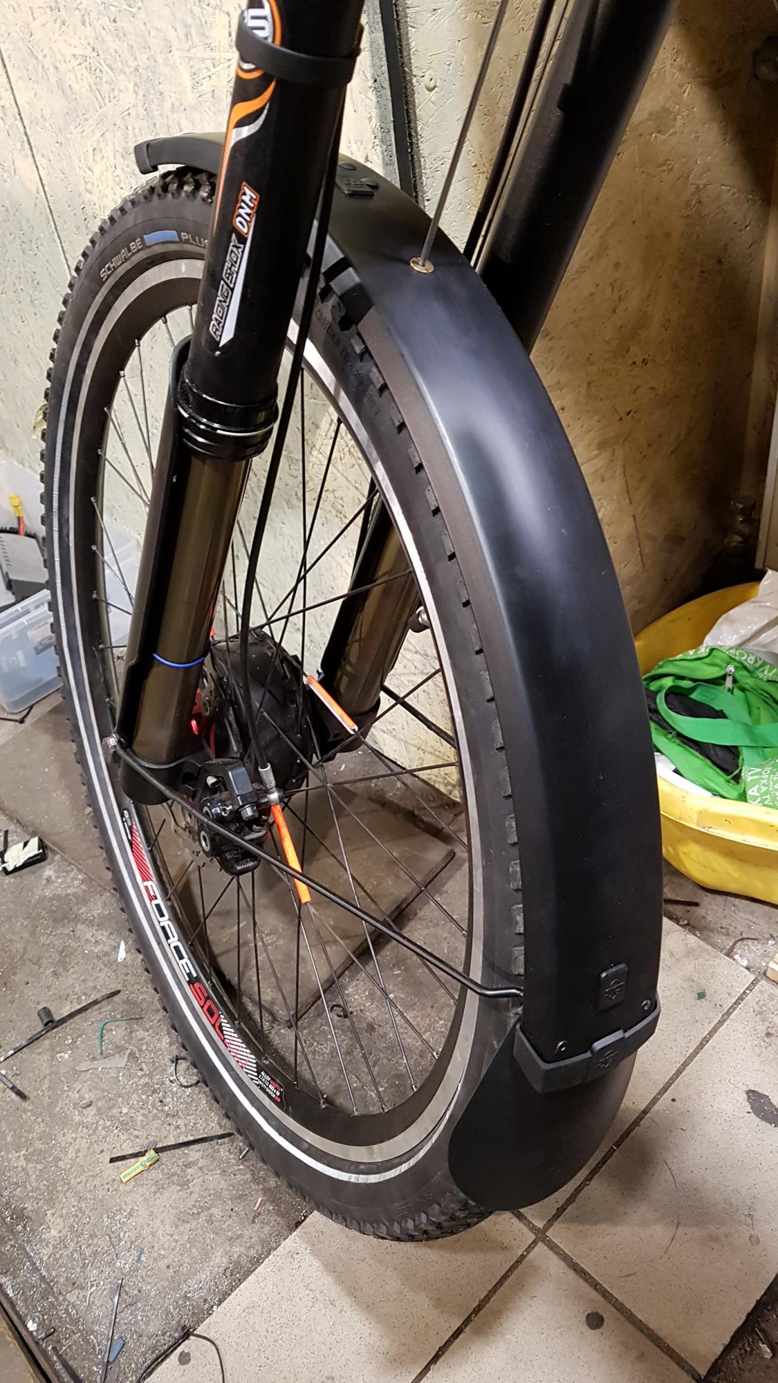

Что-то упарился я ,крылья приделывать. Два дня провозился,но поставил!
Использовал ,штатные резьбовые отверстия ,для крепления щитков. Для устранения клевков и вибраций крыла,сделан направляющий штырь,который входит в фторопластовую втулку в центральной трубе вилки.
Раньше со старыми крыльми,мне не хватало ширины ,протектор закидывал грязь мимо. Теперь -то ,всё отлично будет. B-)

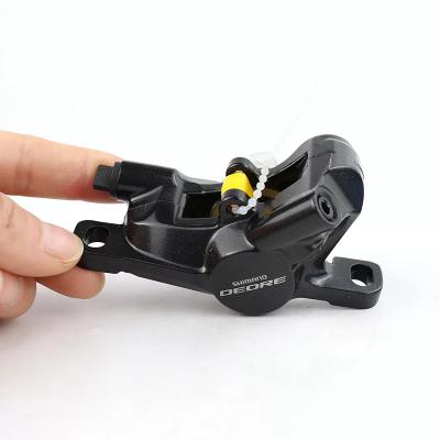

#100

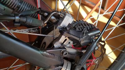

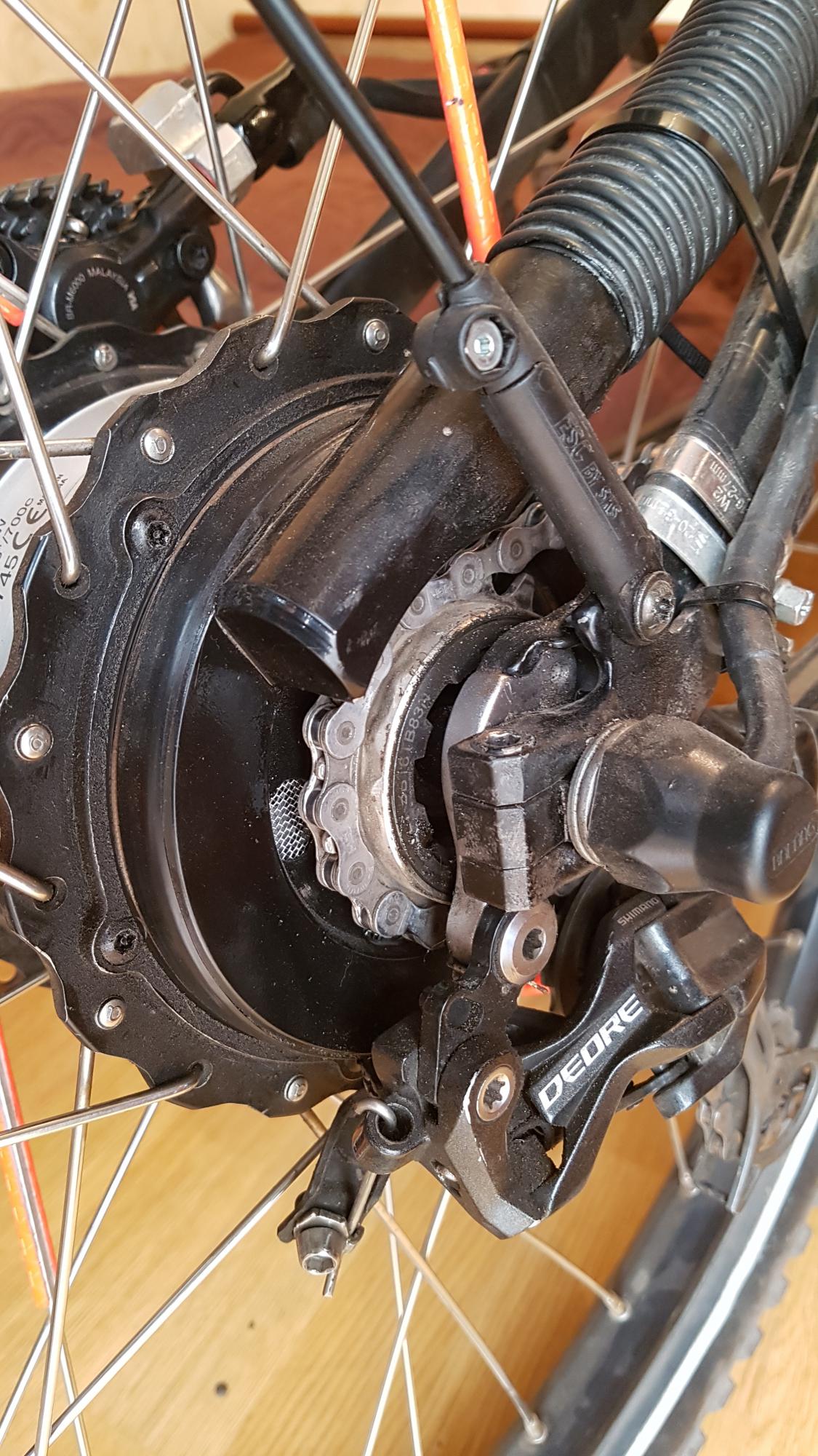

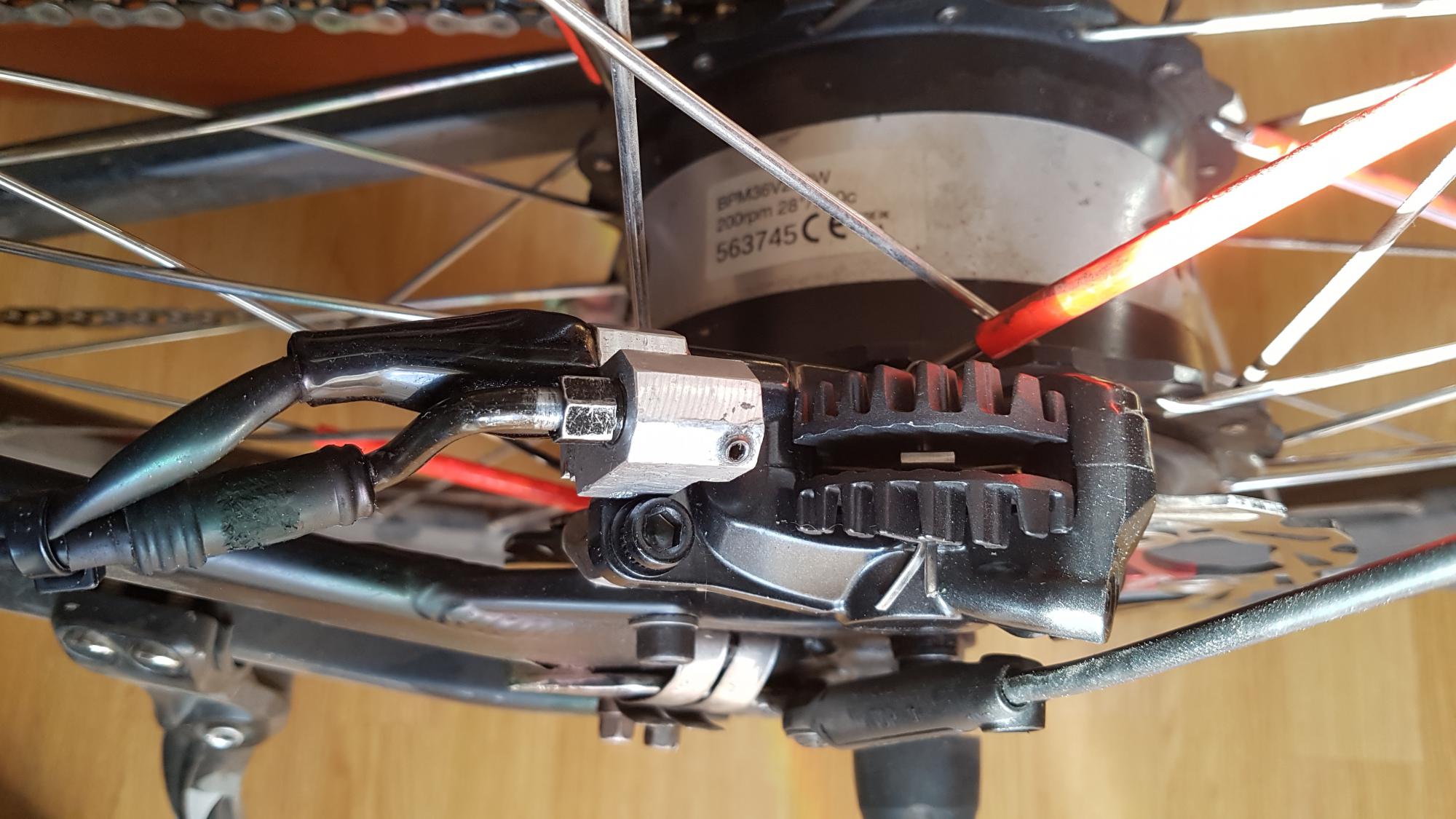

Наконец-то проапгрейдил задние тормоза. Теперь там калипер от Шимано , Деор. Ручку оставил китайскую XOD.
Покупал тут: € 19,33  10%СКИДКА Shimano DEORE BR-M6000
https://s.click.aliexpress.com/e/clAovjvA
Поскольку задним тормозом я пользуюсь в 90% времени,то купил еще и колодки с радиатором(органику) :
€ 9,66  50%СКИДКА | Shimano J03A ICE-TECH Тормозные колодки для M6000 SLX M7000, Deore XT M785 M8000, XTR M9000
https://s.click.aliexpress.com/e/c6i4luTm
Теперь,чтобы поменять или почистить колодки,не нужно больше снимать калипер,колодки вытаскиваются через верх- это удобно. Да и площадь у них довольно большая.
Ну и могу сразу сказать: китайский калипер ,так не тормозил, Шимано очень понравилось!

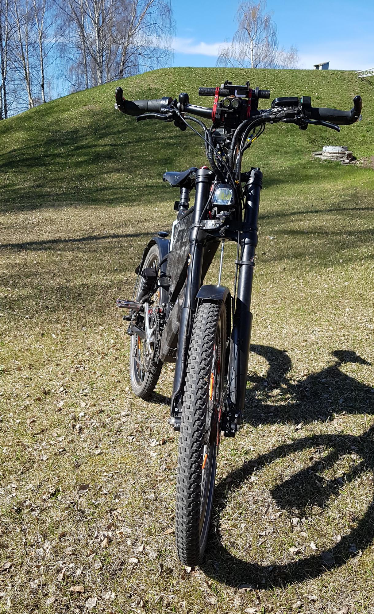

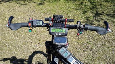

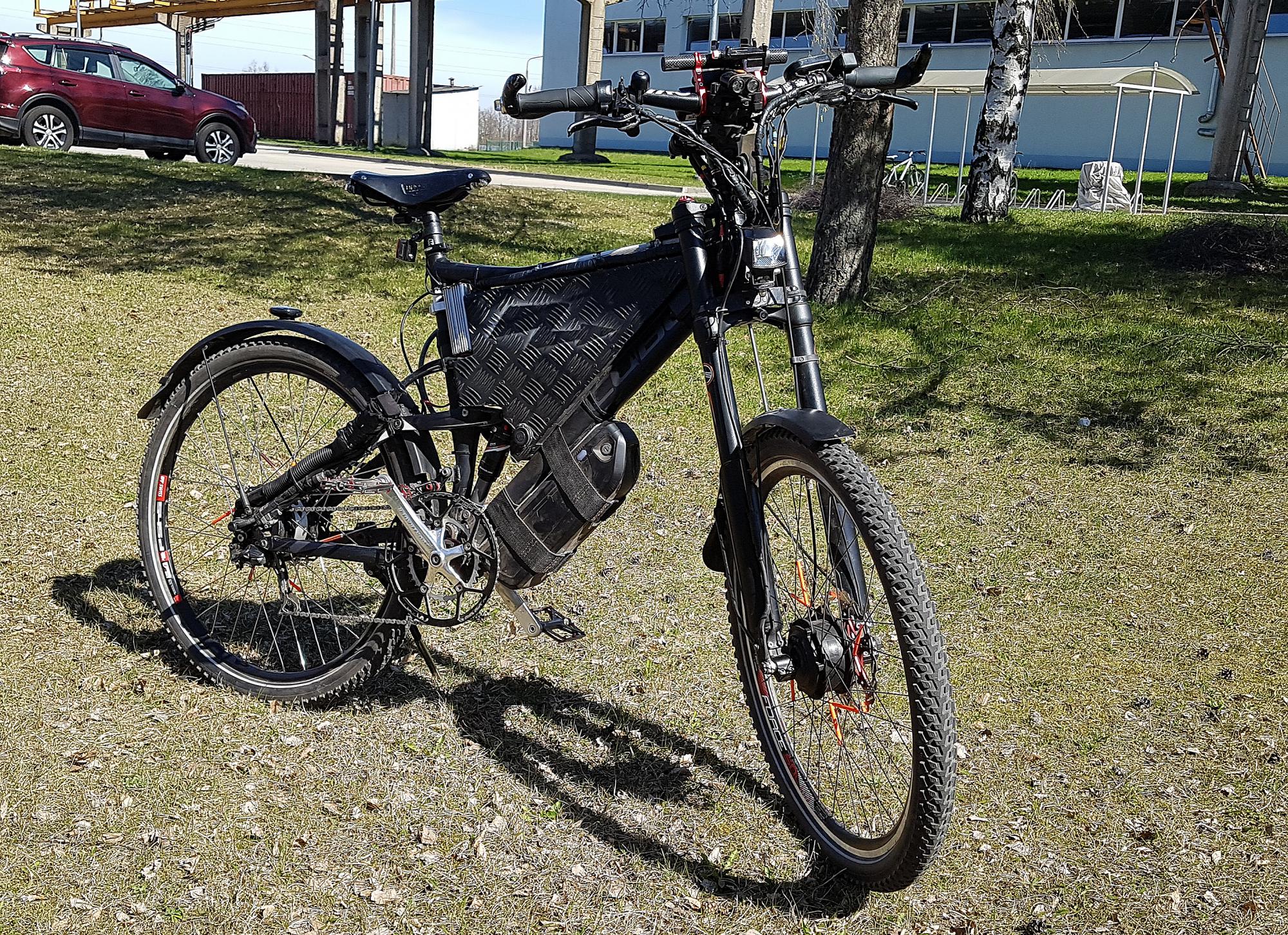

Погода хорошая,пару фоток сделал. Руль сейчас,в актуальной конфигурации. На выносе ,установлен держатель для телефона,с собственной,изолированной дисишкой 12V -> 5V/2A и собственно,кнопка включения этой DC.
Цитата: sjaovay от 18 Апр. 2019 в 20:03
А у Магуры, помимо всего этого, ещё и дурацкая прижимная скоба отсутствует как таковая - вместо неё колодки прижимаются мощными магнитами, встроенными в поршни, при этом автоматически полностью занимая своё прикатанное место. Вот, что такое удобно, классно, современно B-)
Магура у меня на передке,потому я в курсе,что там. Работает,тормозит и есть пока не просит.

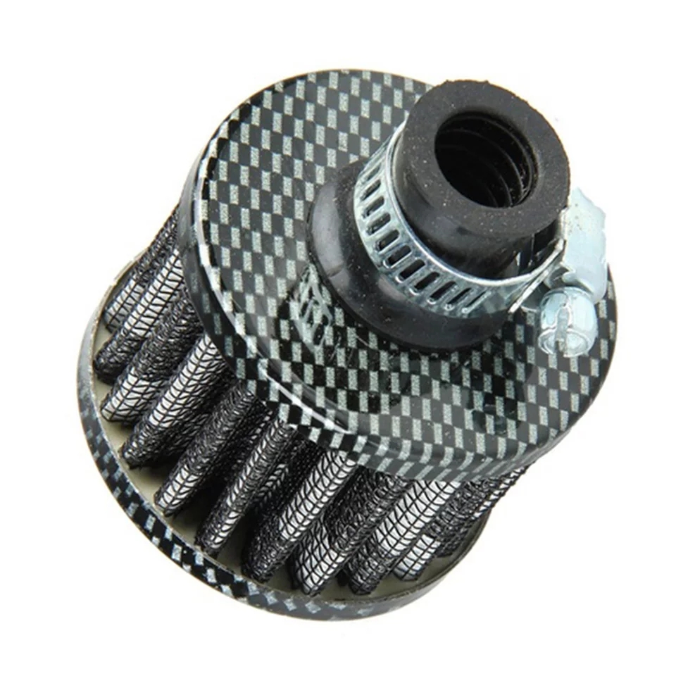

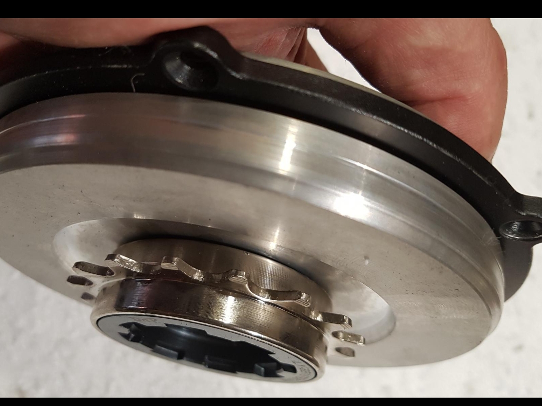

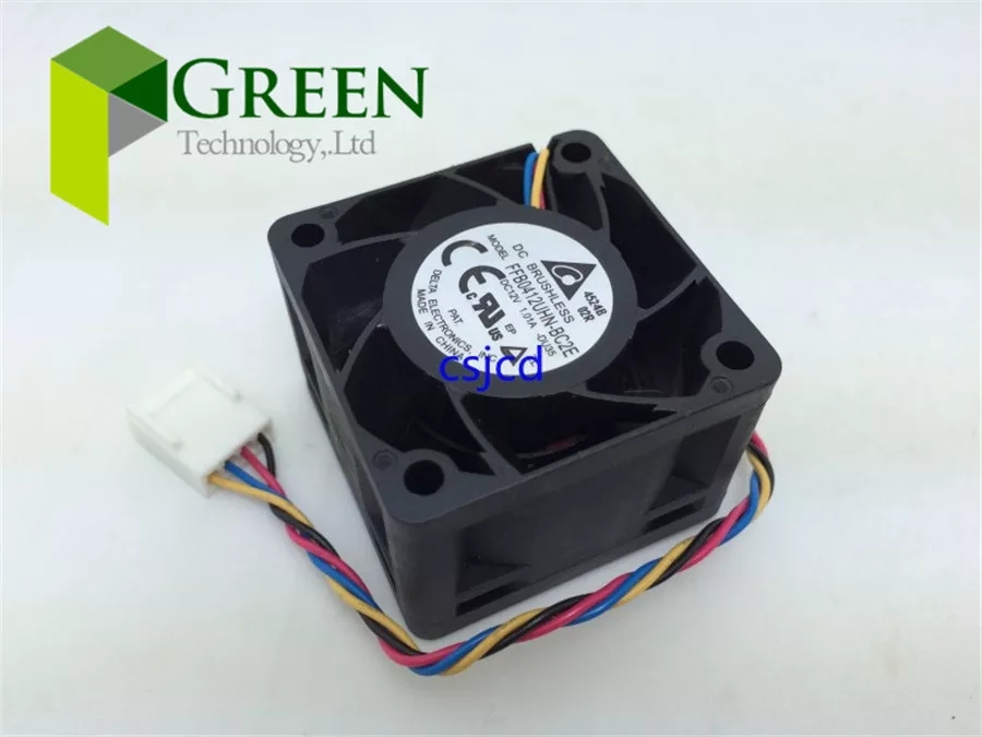

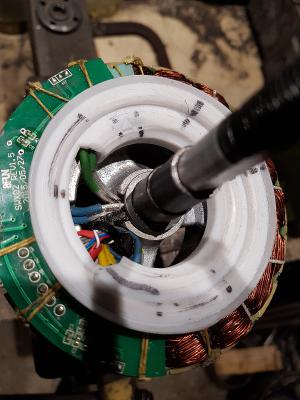

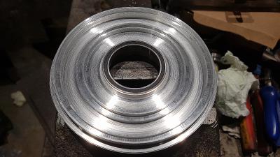

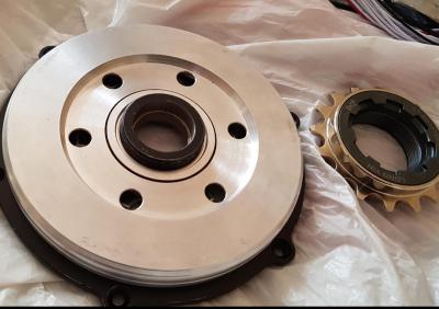

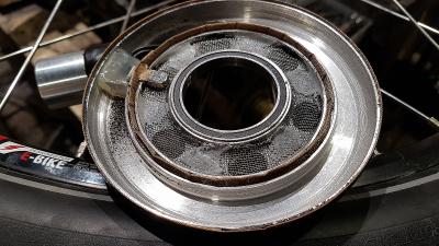

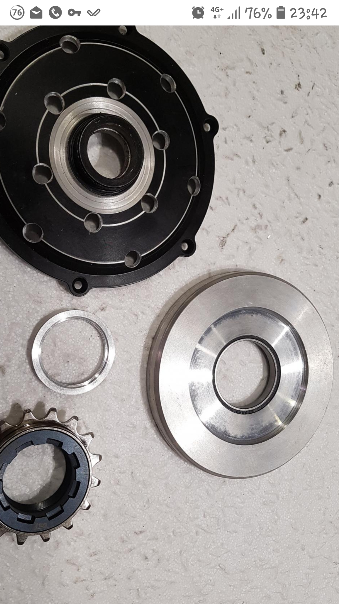

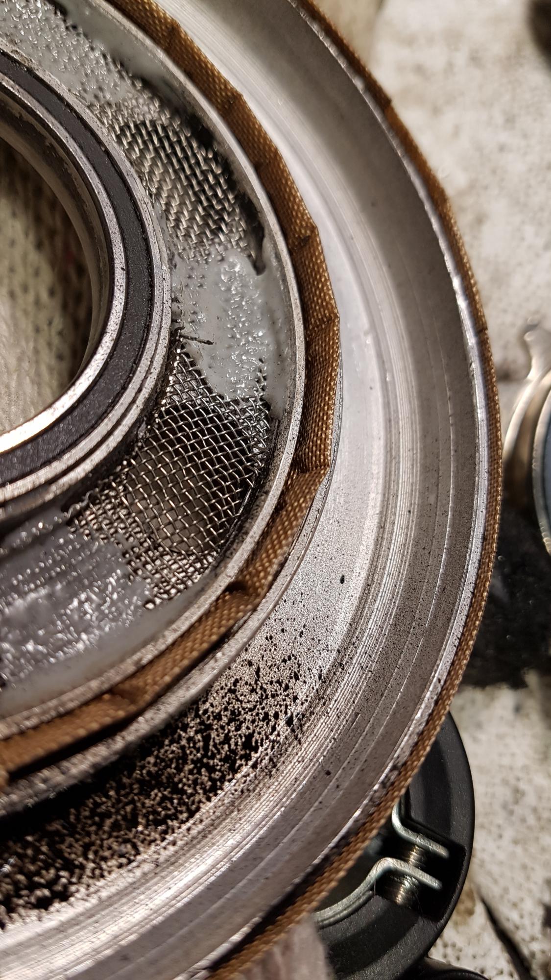

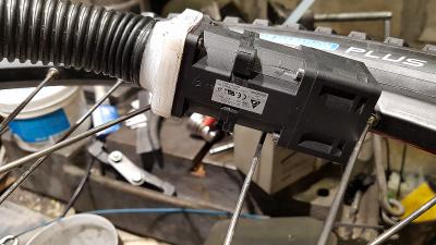

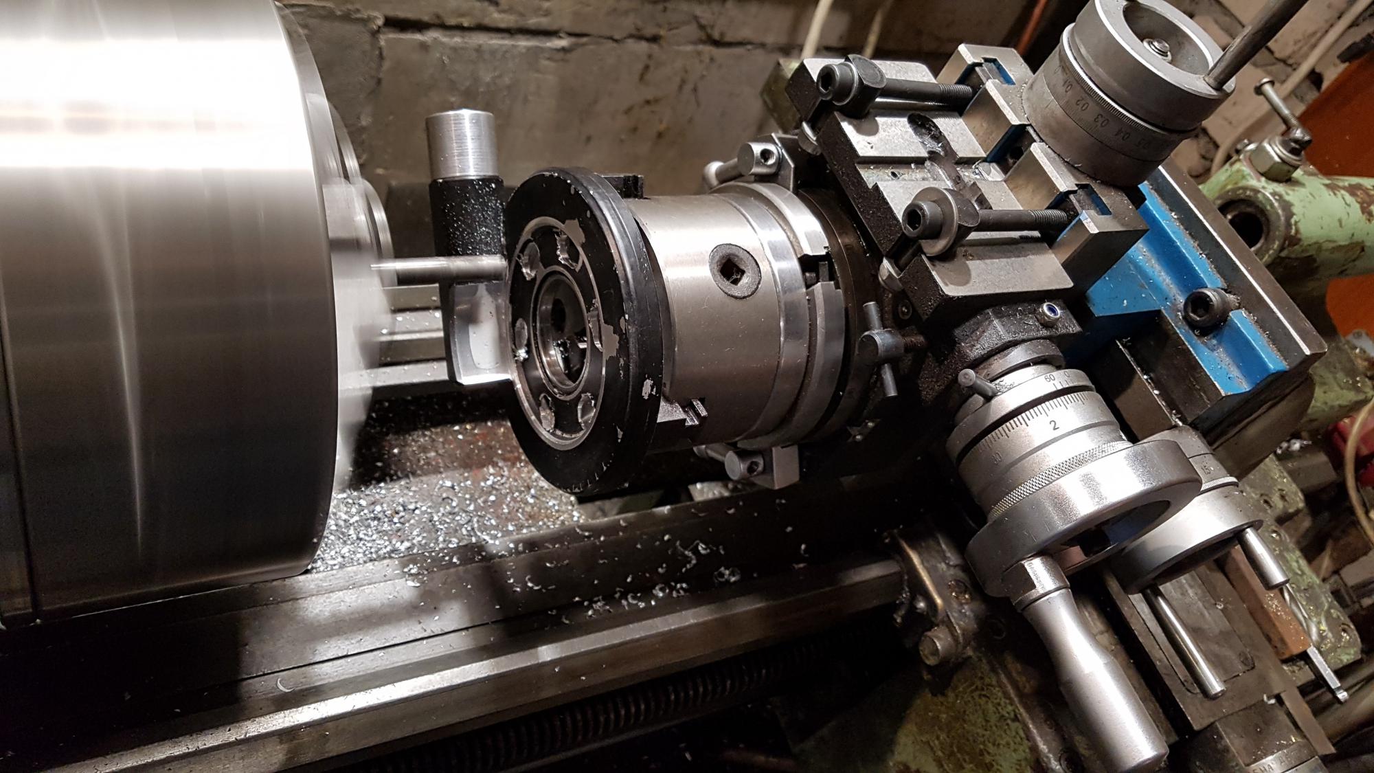

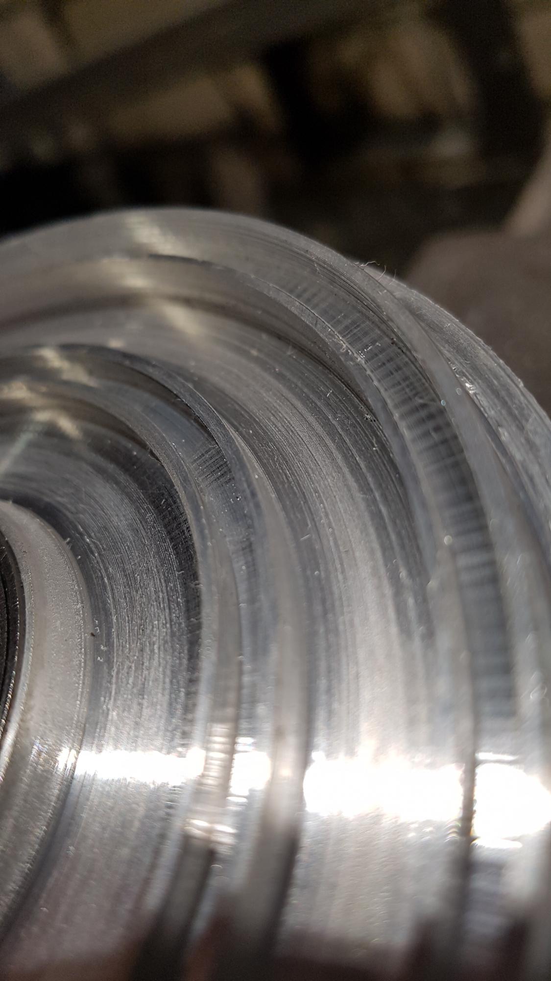

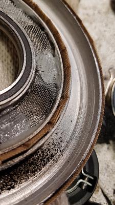

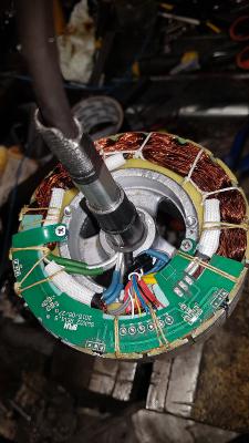

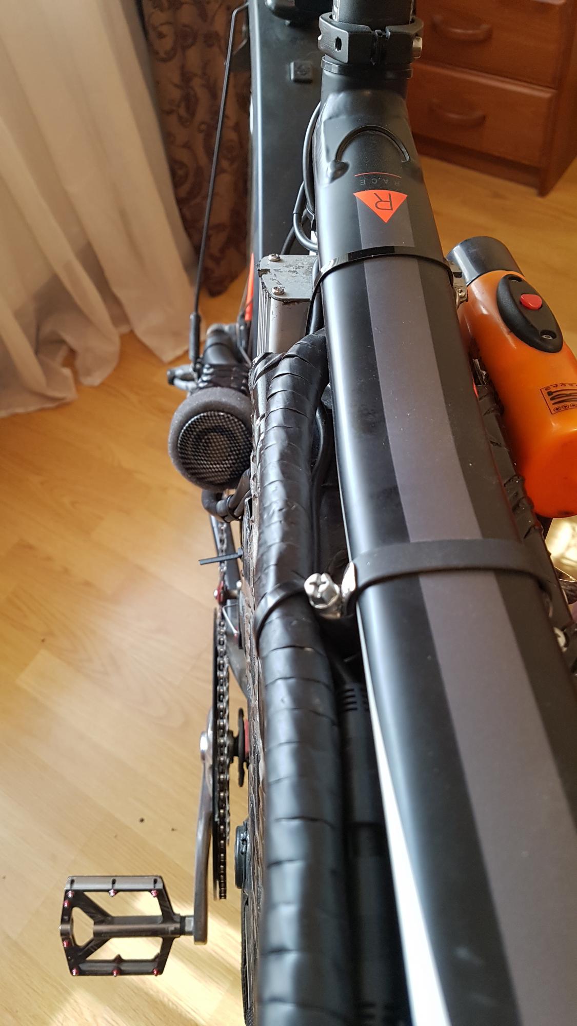

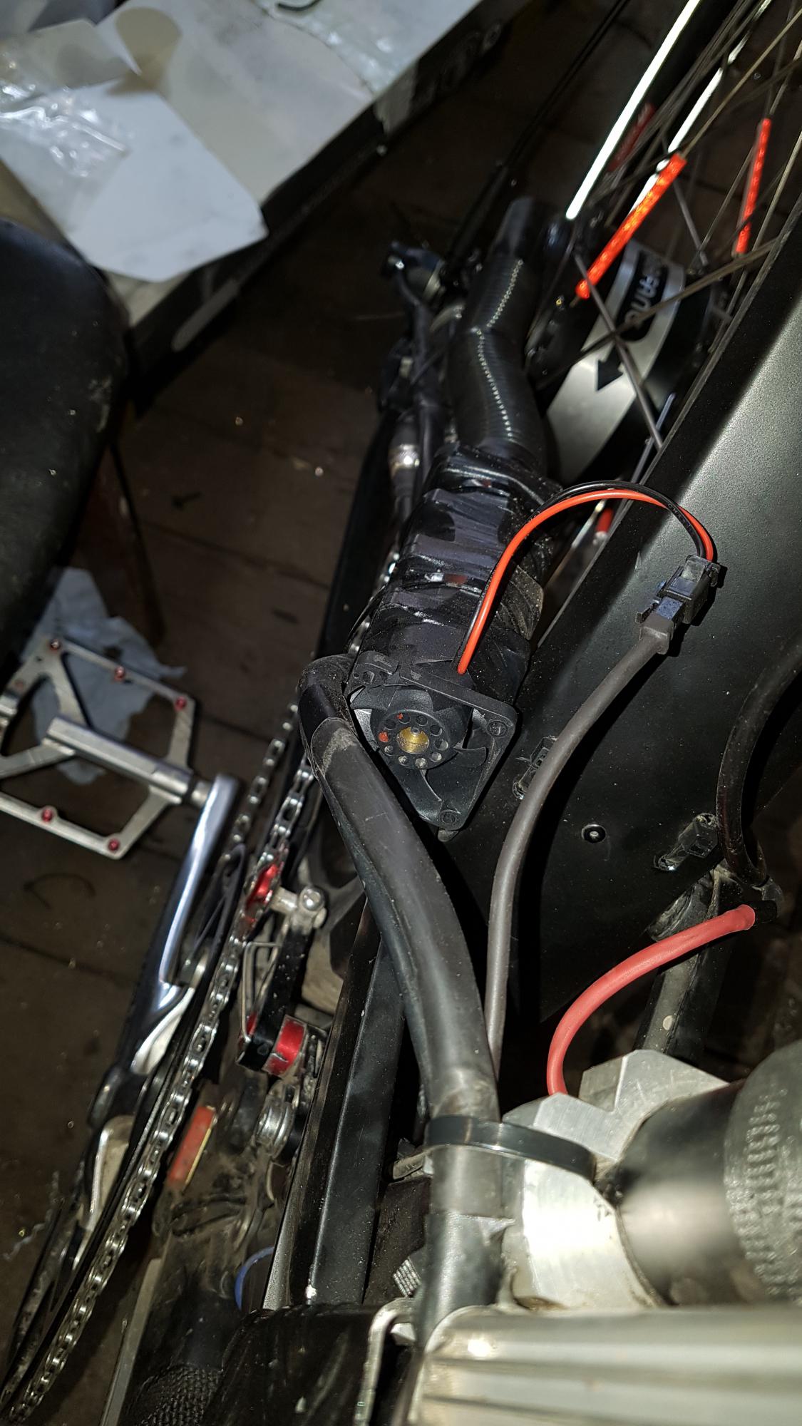

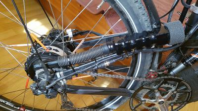

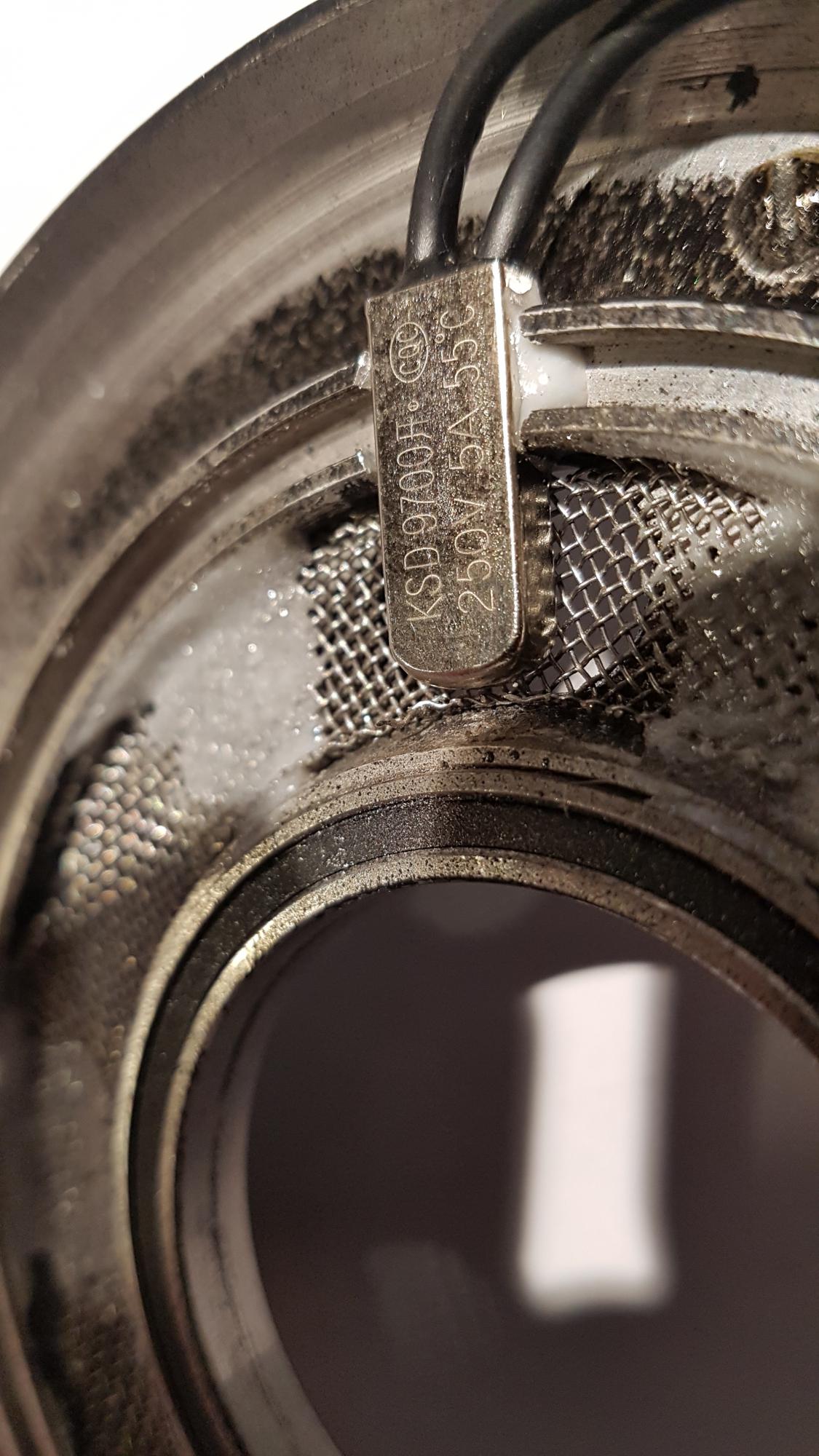

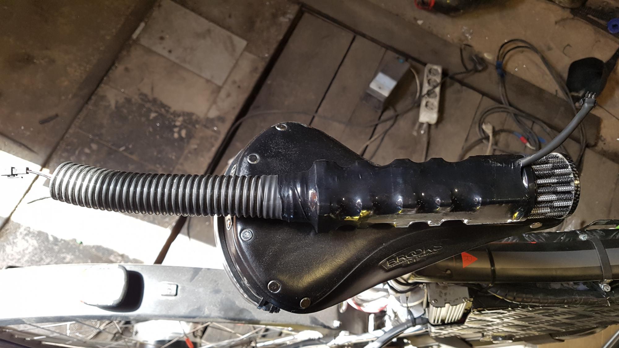

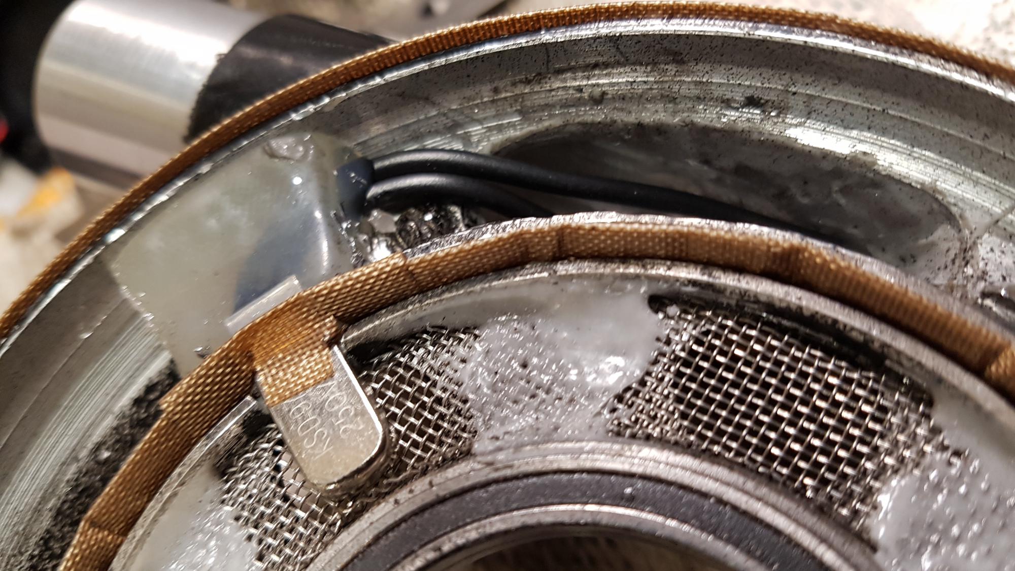

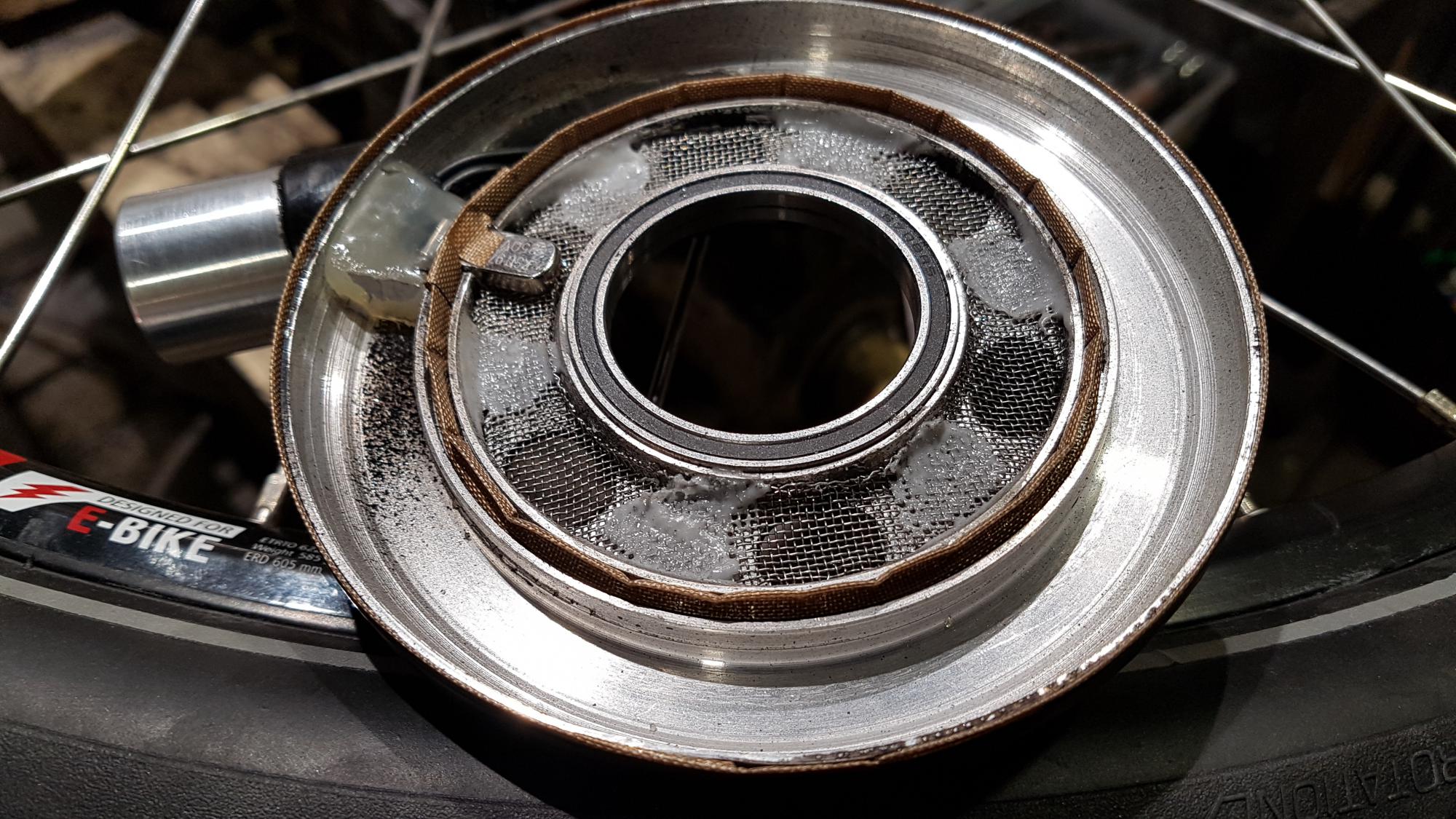

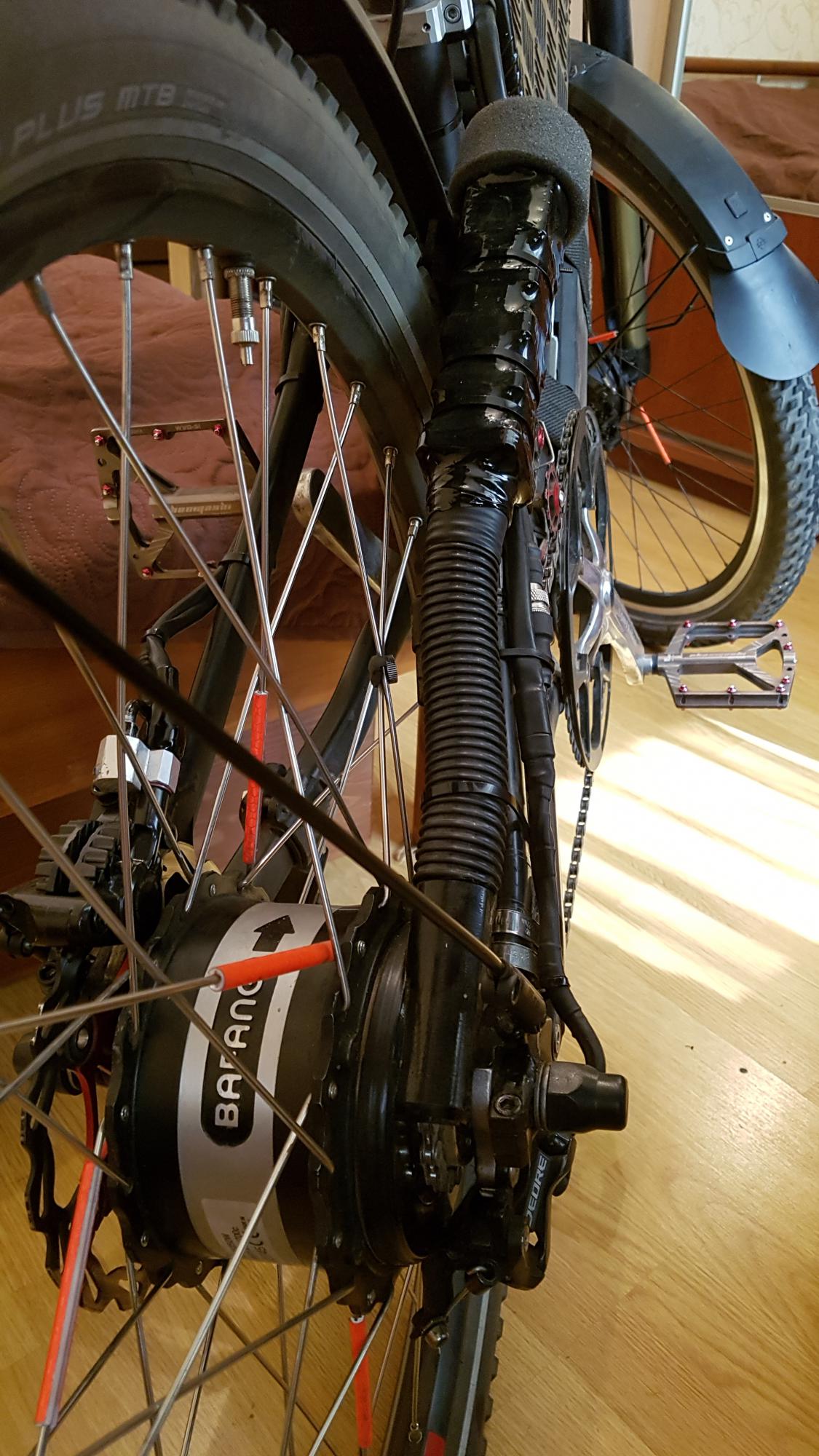

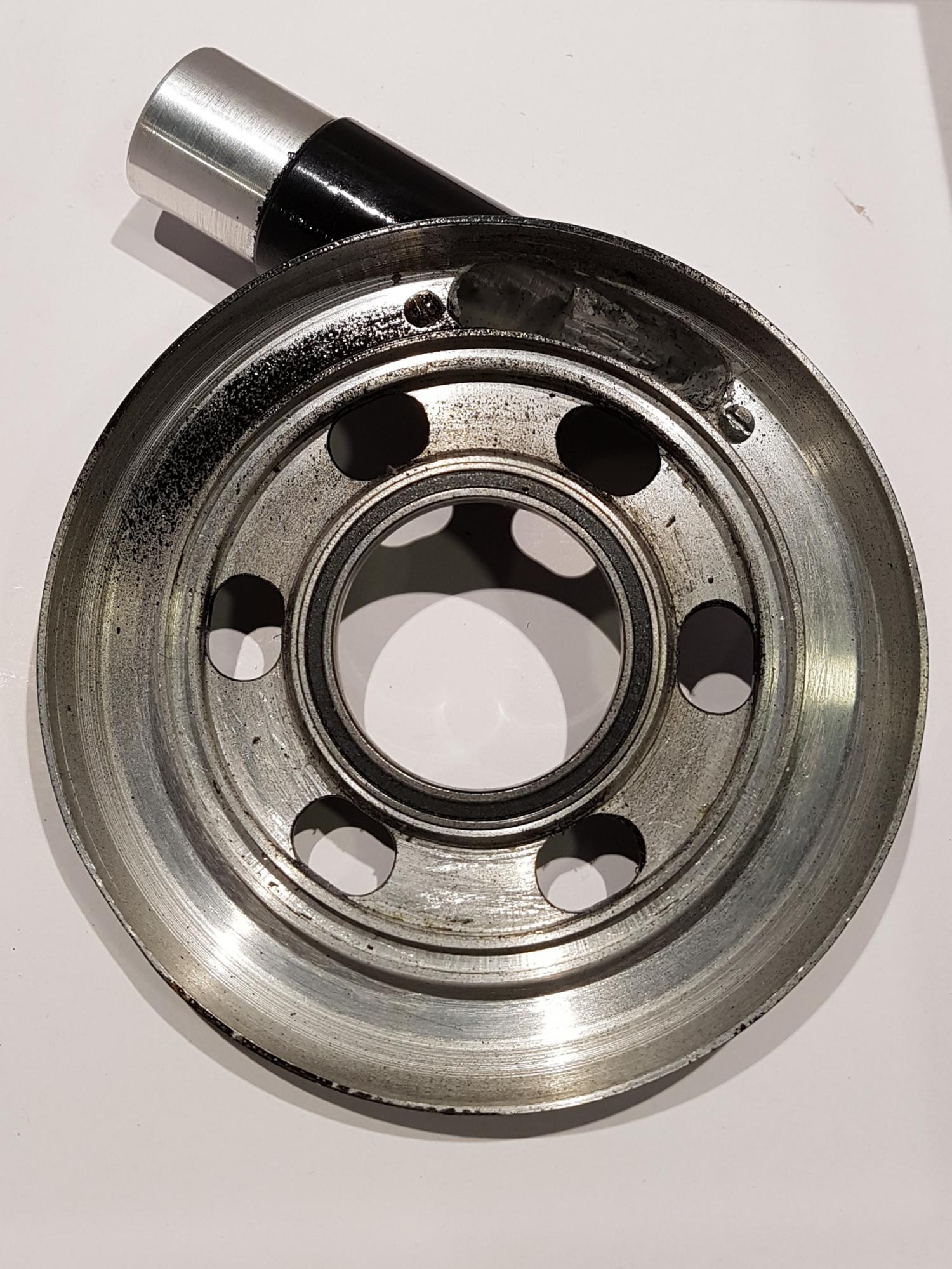

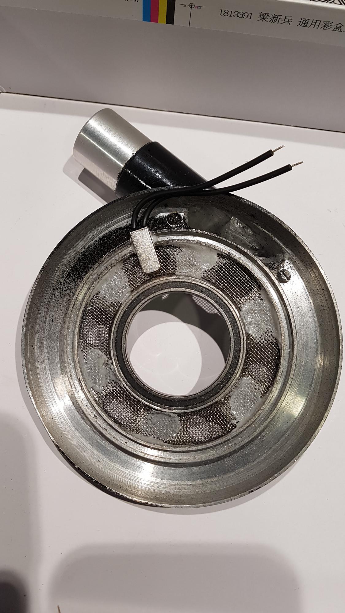

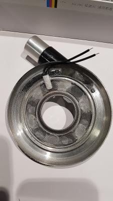

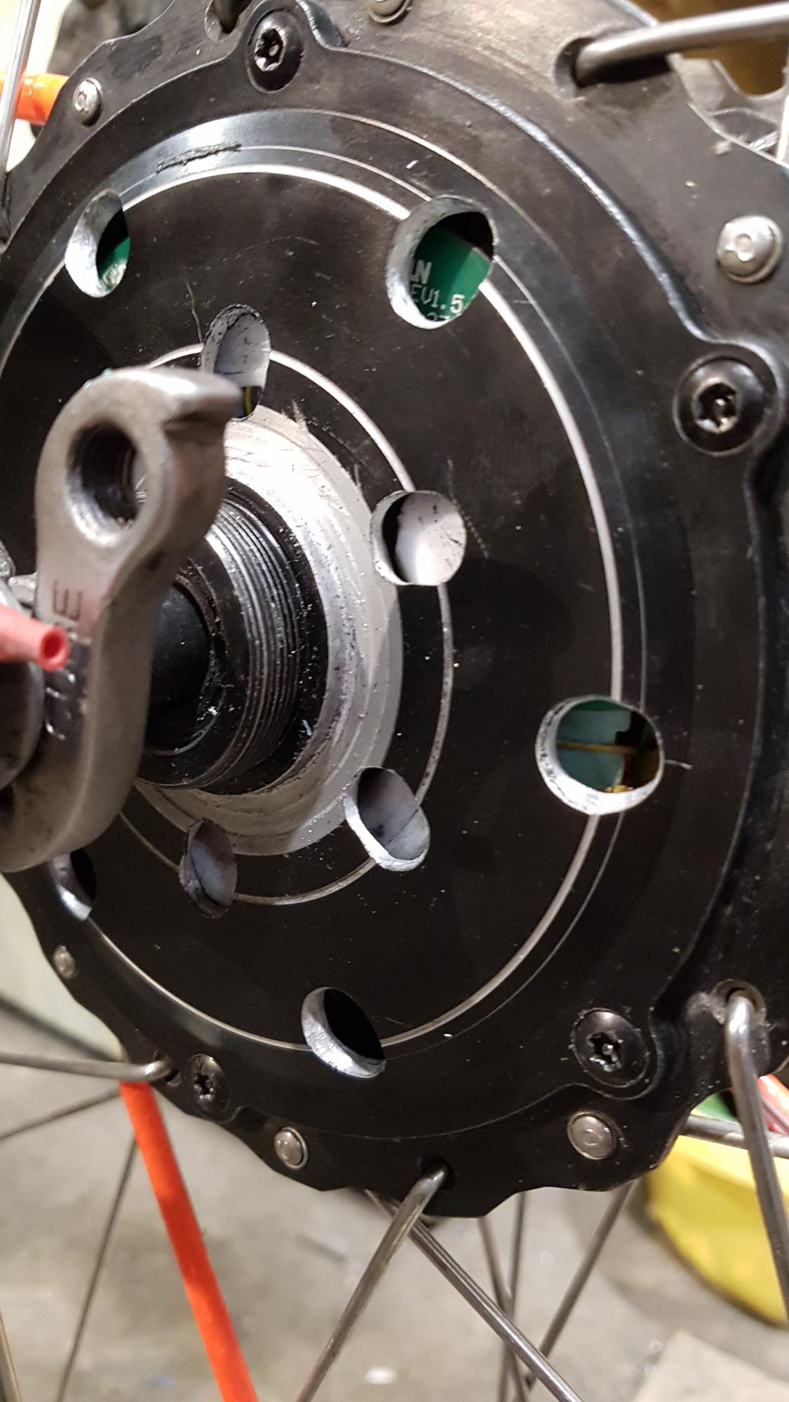

Вот и закончил я свою эпопею с продувкой 750 Бафанга! Работу начал в сентябре, сейчас почти уже май .Не скажу что это было легко,скорее непросто: ведь пришлось много чего выдумать и самое главное - сделать. Поскольку по основной специальности я техник- технолог по металлообработке,то естественно мне работа с металлом ближе и гораздо проще мне что- то отфрезеровать или выточить из металла,чем делать тоже самое,на 3Д принтере. Хотя наверное и дольше по времени. Но главное,работа удалась,дует отлично. Вначале у меня были опасения,что невозможно будет прокачать через мотор достаточное количество воздуха, очень мало там места, очень небольшие зазоры везде. Поэтому кулеры взял самые мощные в формфакторе 40мм*40мм и качественные ,производитель  Delta. Для обеспечения нужного давления воздуха соединил две сдвоенные сборки последовательно и к ним добавил ещё один одиночный кулер для увеличения давления на всасе ,а значит и общей производительности системы. Вся сборка питается от 12 вольт с током потребления 3.5А на второй ступени мощности. С помощью встроенного в кожух чупасоса термовключателя, происходит автоматическое переключение производительности кулеров,в зависимости от температуры мотора.
А теперь фотки:  B-)
Система кулеров и фильтр
Один двойной + одиночный кулер,потом к ним добавил ещё один двойной
Изготовления кожуха
Подшипник использовал размером   40*50*6мм   6708 2RS
Вклейка термовключателя и сеточки
Тефлоновый уплотнитель
Проточенная и просверленная крышка мотора
Распределитель воздушных потоков в моторе,для него в статоре сделана проточка
Результат: вся сборка затянута в термоусадку ,на фильтре надет дополнительный паролоновый фильтр :dance:

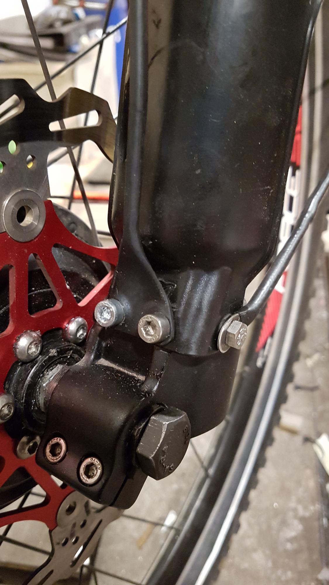

Фотки для понимания зазоров, между калипером мотором и между крышкой чупасоса и переклюком.

Цитата: SuP_ от 25 Апр. 2019 в 20:18
Все зашибись!
Но.
Гофра!
Она-ж какие завихрения творит!  ;-)
Какие?

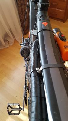

Ежели я бы мог описать ,КАК оттуда дует! Просто поверьте на слово - дует оху...рененно ! Поэтому -гофра  или не гофра .., короче работает.  B-)
Цитата: LeoDron от 25 Апр. 2019 в 20:40
[user]newsky526[/user], тесты когда? С нетерпением ждём  :wow:
Вот вот, я только оклёмываюсь от простуды. Хотя я уже ездил малёх и тенденцию видел. А она -хороша!
Оч., оч. круто! Я правильно понимаю, что труба нужна для выноса заборника вперед от колеса, чтобы не сосать пыль?
На сколько градусов нагревается выходящий воздух? (хочу прикинуть расчетами, сколько ватт тепла может отводить такая система, базируясь на прокачиваемом объеме воздуха (cfm), который указывается в характеристиках вентиляторов)
Идейка - а если еще конус-воздухозаборник поставить перед фильтром? Чтобы создавал дополнительное избыточное давление на скорости.
[/quote]
Да,чтобы фильтр был за крылом. И кстати, воздух выходя из гофры не "поёт" ,значит и каких-либо мешающих завихрений ,нет.
Трудно сказать,насколько нагревается,поездив совсем немного,я заметил что происходит устаканивание температуры. То есть,когда корпус чупасоса нагрелся до какого-то значения и дальше изменения температуры очень плавны и растянуты во времени ( в зависимости от нагрузки).
Но пока очень мало данных- надо поездить. Проще говоря,если на градуснике 70 ,то и воздух тоже будет выходить , примерно такой температуры.
Про всас. Я бы сказал скорость всаса ,на порядок больше,чем я могу разогнаться. Поэтому, воздухозаборник ничего не даст.
Не известно аэродинамическое сопротивление системы или реальное количество пропускаемого воздуха. А поменять это значение не просто. Но грубо чтобы КВт тепла скинуть при повышении температуры воздуха  до указанных  70 градусов нужно продувать около 20 литров воздуха в секунду. А для этого, мне кажется, уже импеллер ставить нужно.
Думаю, тут дело даже не в скоростях, а в давлениях. Фильтр создает дополнительное сопротивление (скачок давления), а рупор может это падение давления скомпенсировать. Тут нужно сравнивать максимальное разрежение, которое создают кулеры (если вход трубы закупорить), и сравнивать его с динамическим напором воздуха 1/2*ro*V^2, если для типичных скоростей второе порядка первого или даже превышает его, то производительность кулеров может возрасти во сколько-то раз!

Да, все верно (теплоемкость воздуха 1 кДж/(кг-К), так что при нагреве воздуха на 50 градусов, для киловатта, нужно прокачивать 1/50кг в секунду, а это и есть примерно 20 литров).

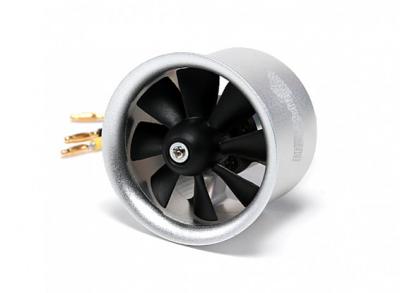

Использование компьютерных кулеров видел на форумах много раз, а кто-нибудь использовал EDF (для модельных самолетов который)? (кажется, на Сфере видел, там чел встроил его внутрь мотора)
330Вт, 8000Kv  %-)

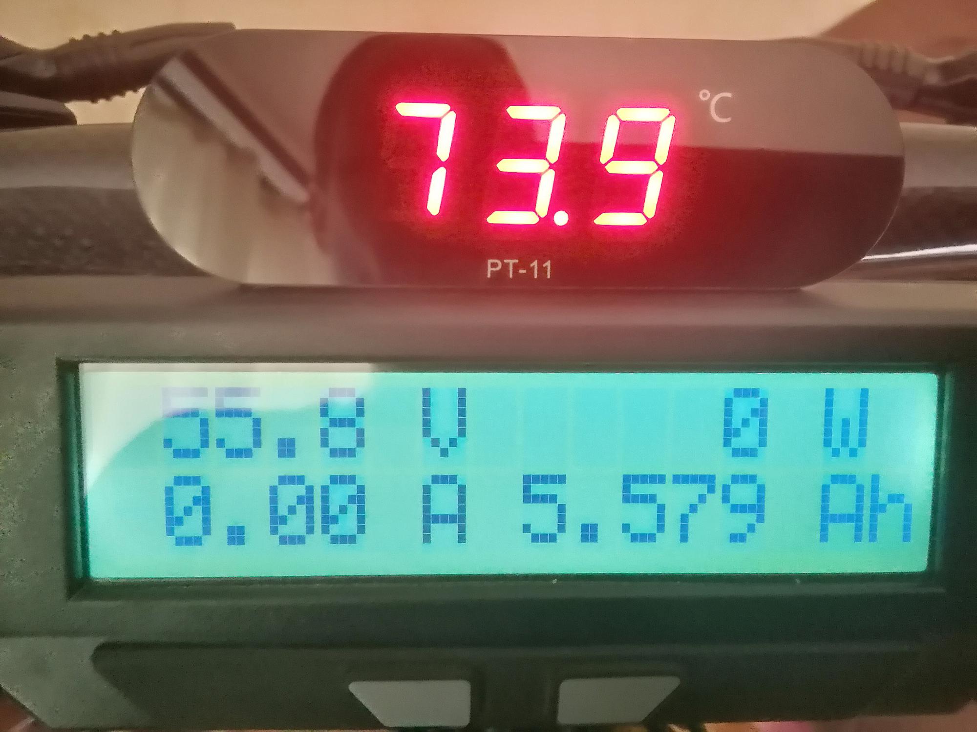

Нашел свой старый пост,с интересной информацией. Там у меня и был 8-ми витковый мотор. Короче я постараюсь полностью повторить эту поездку,но на новом моторе с Чуп@сосом и зафиксирую все цифры. Вот тогда и сравним!  B-)
Цитата: newsky526 от 30 Июнь 2018 в 19:59
Сегодня провёл небольшой тест: возвращался с работы и решил проехать только на заднем моторе, не помогая педалями вообще.
Исходные данные:
Акум полностью заряжен 58.5В
Батарейный ток ограничен до 40А (в пиках до 44А)
Фазный ток установлен на 80А
Погода: сильный ветер 💨, дует со всех направлений, температура 16°С.
Скрины:
Расстояние проехал 14 км , время в пути 22 минуты.
Максимальная вкачиваемая мощность - 2.5 КВт.
Обмотки мотора максимально нагревались до 93°С , но температура стабильно стремилась к 87°С и так держалась.
Аккум нагрелся с 23°С до 33°С
B-)
