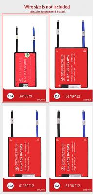

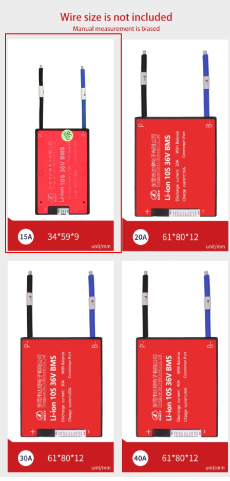

Muttel
Занимаюсь тут переделкой куги на полный привод и пока жду удлинитель что бы нормально подключить МК вспомнил что у меня БМС только на 15А красная, а один МК в пике и до половины разряда потребляет 16А а оба уже 32А и в итоге хороший такой перегруз идет.
БМС надежная и с 1 МК еле теплая тк 15А не постоянно а вот если 15 постоянно уже теплая- градусов 45 и возникает вопрос а потянет она и не выбьет ее- до этого пик был 15А а тут уже 32
inwin
[user]Muttel[/user], дайте ссылку на именно свою бмс.
Muttel
https://aliexpress.ru/item/32839578059.html
inwin
если я правильно понимаю, данный рисунок говорит, что отключение по разряду может произойти при токе от 55 до 75 ампер.
Muttel
Непонятно как она выдает столько но надеюсь все будет хорошо)
