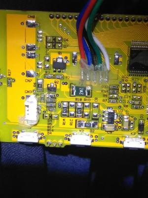

Дъмитръ

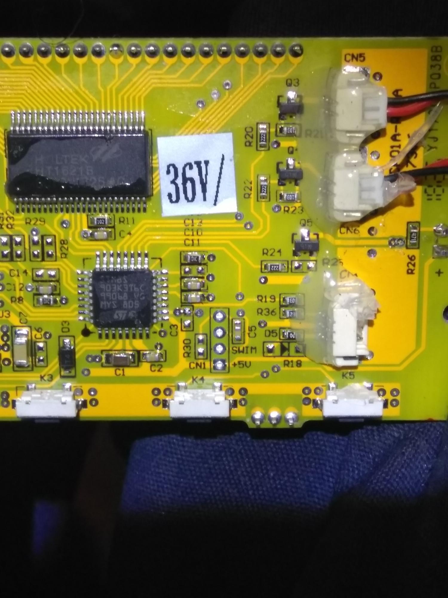

Немного вопросов к знатокам.
Сегодня перекинул контроллер и дисплей от донора ( желтый текстолит вроде куга джилонг).
По езде непривычно, более резкий старт, но более адекватный тормоз без клевка носом.
Но. МК с этим контроллером поет прилично, тот самый звук обмоток шагового двигателя.
С моим контроллером ( зеленый текстолит) МК работает практически бесшумно.
Чуть читал, вроде чем громче колесо поет, тем хуже импульсы с контроллера и больше жор с батареи.
Вопрос: насколько хуже поющий контроллер? Может есть смысл снова свой на место вернуть?
Ток при спокойной езде при скорости 12км/ч дисплей кажет 04А
Часть два.
Дисплей джилонговский конечно хорошо днем читается по сравнению с моим, но поскольку я езжу в очках с поляризацией, то и джилонговский фигово видно. Знаю, это великая поляризация.
Очень огорчила точность вольтметра, врет на 0.8 вольта, в итоге пол километра пешком катил самокат.
Вопрос: что на плате отвечает за точность вольтметра?

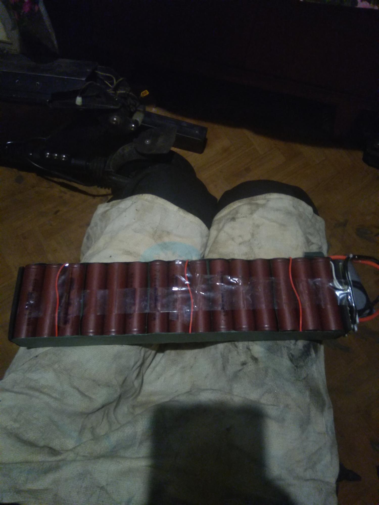

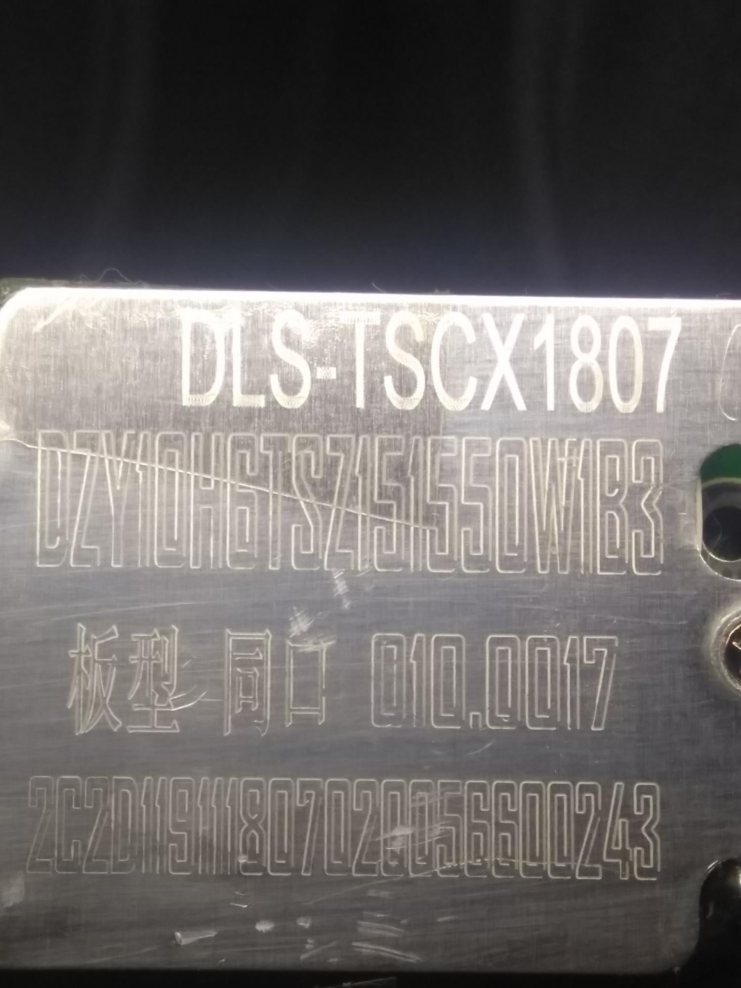

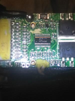

Привык к своей БМС, если высадил в ноль батарею то самокат просто замедляется и перестает ехать. Но дисплей вара и прочее работает, даже тормоз.
А вот на донорской батарее БМС ведет себя по другому.
Она тупо отрубается сразу и ты остаешься без света дисплея тормоза, благо медленно ехал и никакой аварайности не вышло.

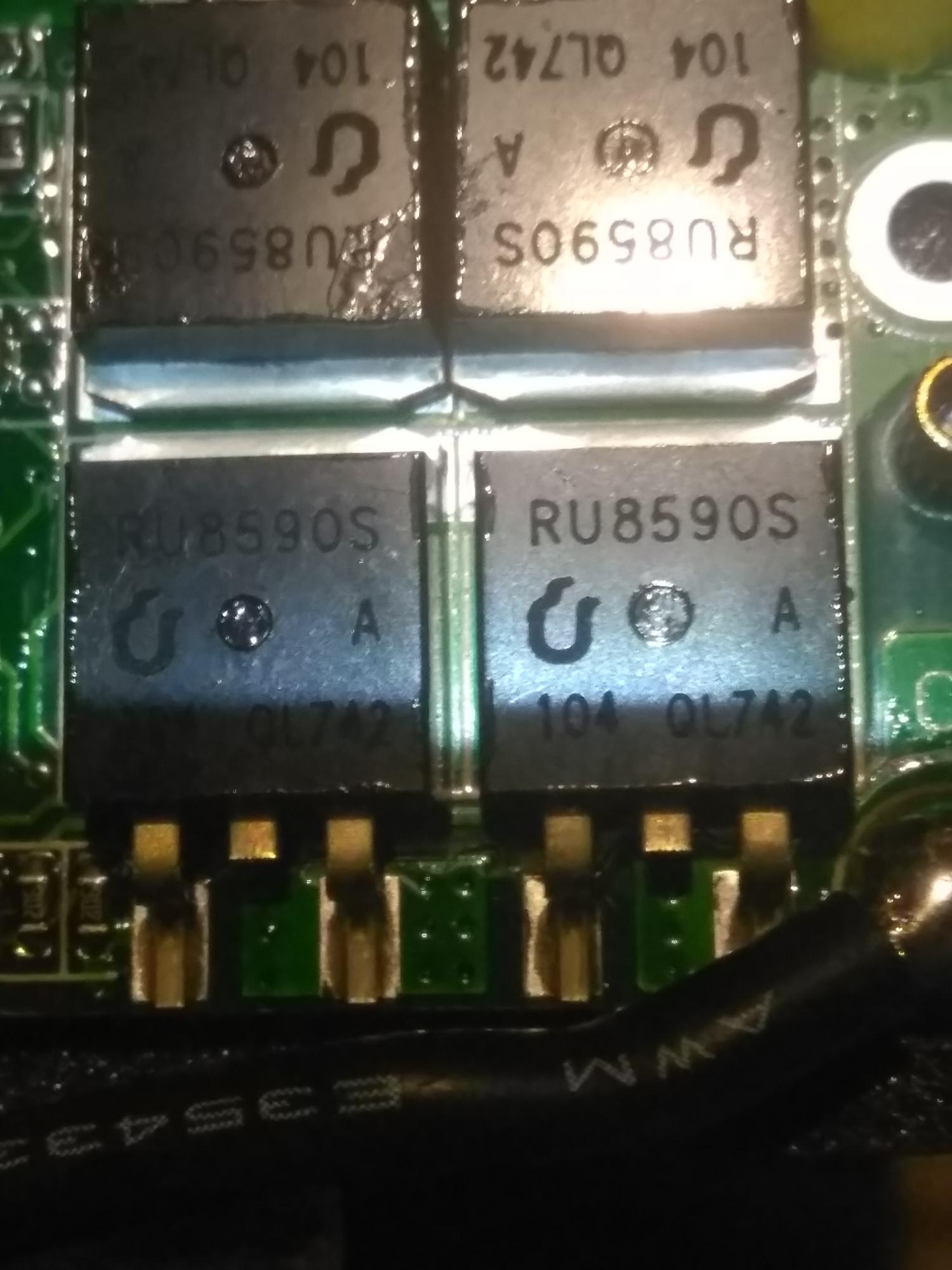

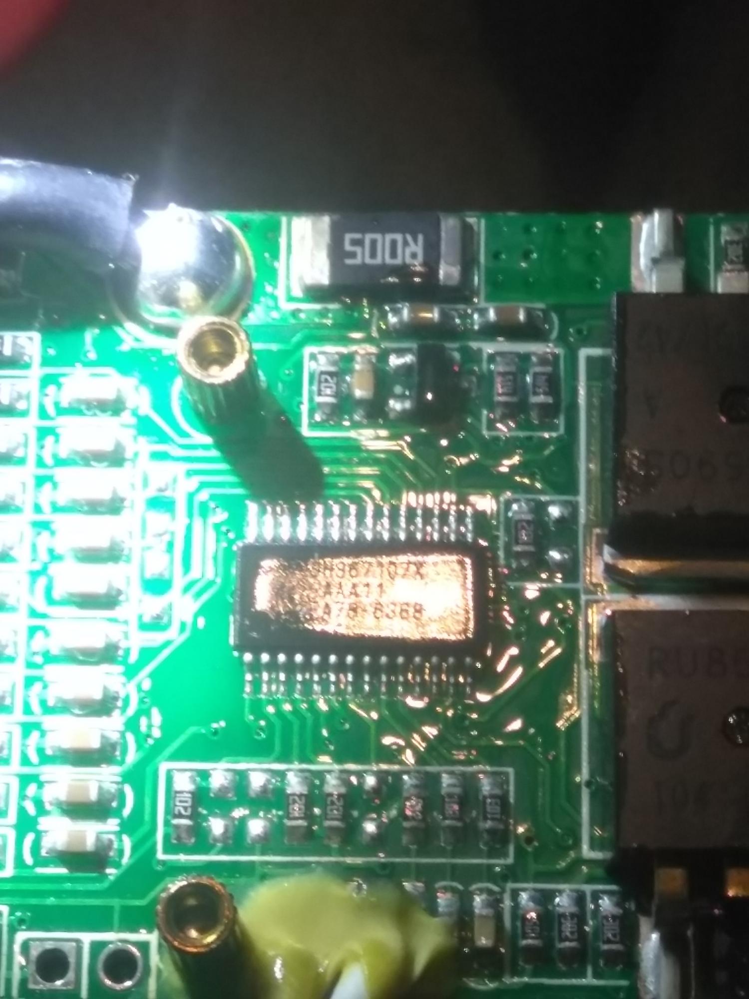

Вопрос:
В БМС возможно напряжение отключения изменить? Или это не элементный уровень а что то прошитое в микросхему БМС?

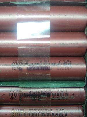

Батарея донора и БМС которая отрубается:
Куг S3 от Джеки с батареей 5.2Ач
Одометр- 1984 км
inwin
[user]Дъмитръ[/user], батарею проверяли на разбалансировку?
Дъмитръ
Естественно. Это после полного заряда моей зарядкой и отстоя 1 час.
4.05
4.06
4.06
4.06
4.06
А это после дозаряда донорской зарядкой:
4.11
4.13
4.12
4.13
4.12
Общее 41.3
Одометр- 1984 км
Spitch

Цитата: Дъмитръ от 06 Сен. 2020 в 00:42В БМС возможно напряжение отключения изменить
Да просто замкнуть ее через предохранитель. Функция зарядки при этом останется
Дъмитръ
Я вопрос задавал не как обойти БМС, а как ее перенастроить.
А от совета перемыкать воздержусь.
Одометр- 1984 км
