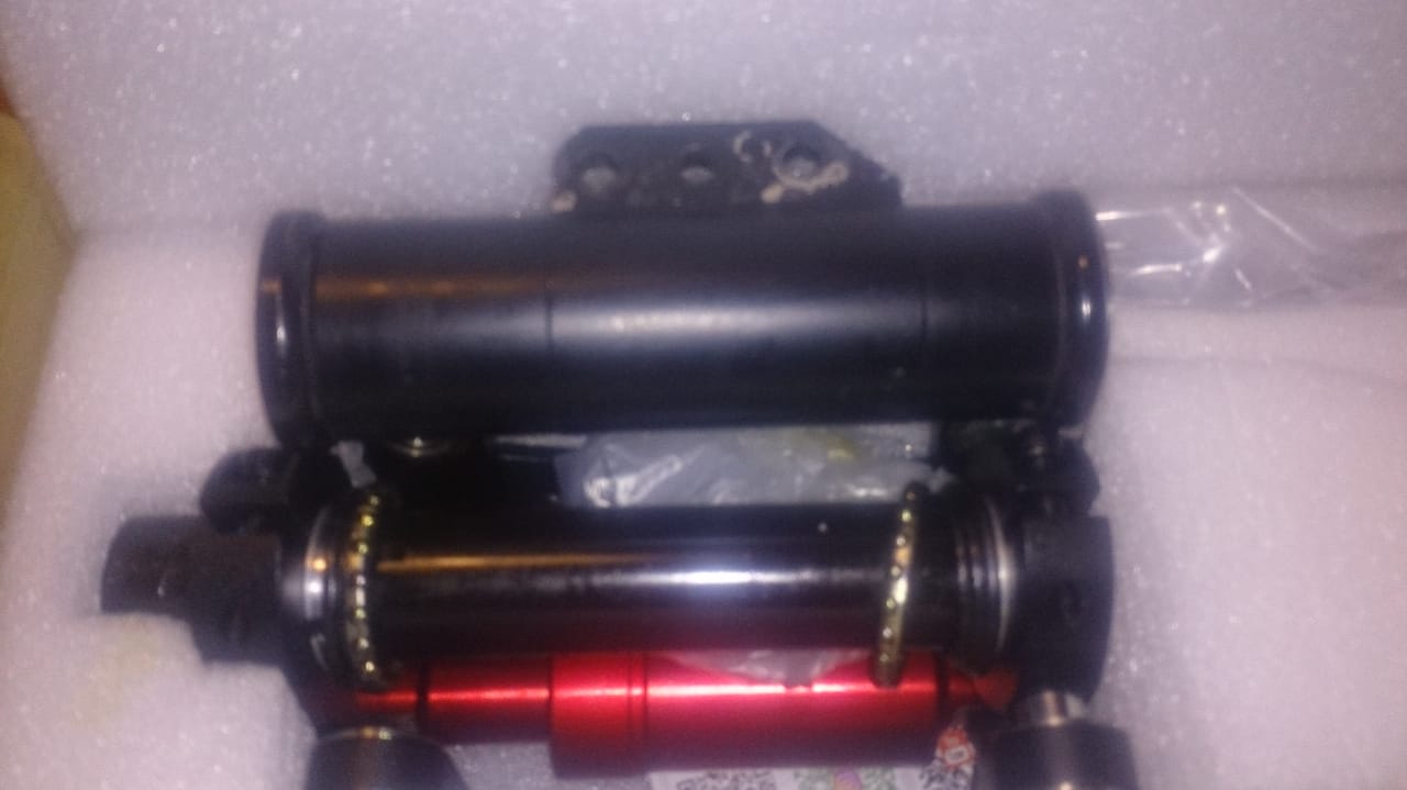

Такая вот штука есличо, заточенная под сяокаты/найнботы. Если я правильно понял, с сяокатом по стакану у наших S3 минимальные расхождения.
Ну а вот это вообще мечта идиота, залечу руки, наберу времени свободного и стопудов себе такую сконстролю. Аморты есть, железо 2мм листовое есть, сверлильный есть, полуавтомат есть, чего еще надо? Только время и здоровье :)
https://www.youtube.com/watch?v=-AdbZh2T4ds
UPD: Мастер сказал, без напилинга ничего не выйдет  :facepalm:
Полтора сантиметра разницы.
Есть идеи, коллеги?
Сдать назад пока не поздно или-таки заморочиться с болгаркой?

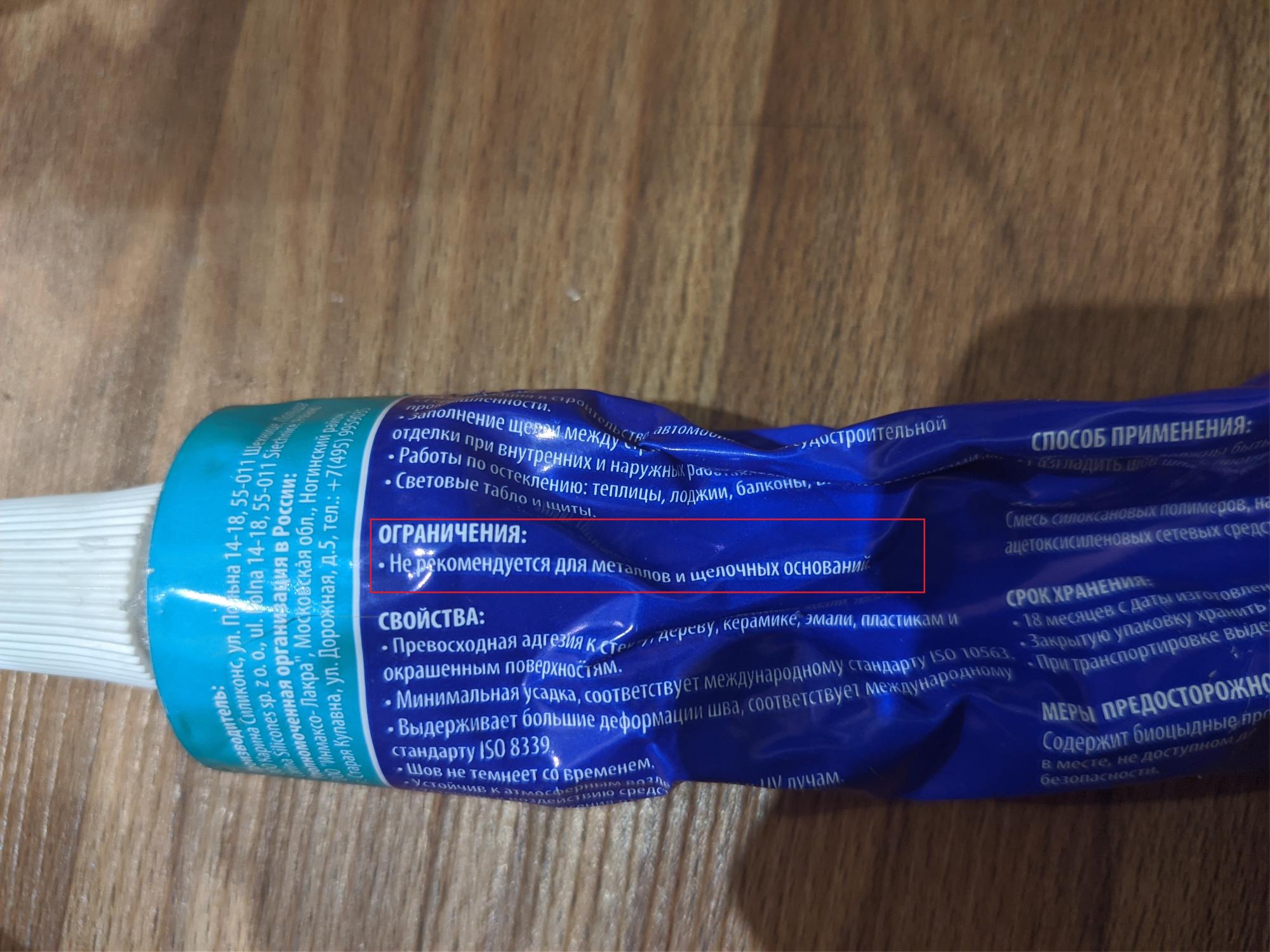

ребята подскажите пожалуйста можно ли так герметить контроллер ?
и прочитал в FAQ соседней темы нельзя использовать кислотный герметик... это какой такой ? как узнать ?
P.S купил и использвал обычный силиконовый герметик с мегастроя...

Цитата: Spitch от 06 Сен. 2020 в 20:05Есть идеи, коллеги?
Дык, это... https://electrotransport.ru/index.php?msg=1901601 и ниже... )
Других идей не будет по изложенной причине.

Цитата: иван403 от 07 Сен. 2020 в 00:07кислотный герметик... это какой такой ?
Который уксусом воняет...)

блин... да, на такой и промазал все... и что теперь будет ? нельзя его оставить и придется все снимать и сажать на нейтральный герметик ?

Надеюсь, эта порнография на кислотных соплях у вас только снаружи, плату изнутри не додумались так испоганить этим?
В любом случае отрывайте напрочь, очищайте, но не повредите заводские прокладки и кабели. Обычно контроллеры уже с завода хорошо загермечены, максимум можно чуть открутить торцевые крышки и в щель между ними и корпусом промазать тонким слоем нейтрального силиконового герметика-прокладки. Казанский герметик-прокладку в тюбике белый в автомаге купите и им все делайте, стоит 130р.

Цитата: иван403 от 07 Сен. 2020 в 00:16блин... да, на такой и промазал все... и что теперь будет ? нельзя его оставить и придется все снимать и сажать на нейтральный герметик ?
То, что вы кислотный силиконовый использовали - в данном случае вроде проблемой не должно быть, так же, как и при герметизации деки, т.к. что корпус контроллера, что дека у Куги - аллюминиевые, а прямого контакта герметика с проводами нет, провода ж все в оплетке. Хотя есть вариант, что он еще пары может выделять. Тогда да, конденсируясь на плату контроллера, эти пары могут катализировать коррозию на ней, а в случае с декой - портить АКБ и проводку батареи, БМС. Но, опять же, это - если есть инфа про выделение из силикона содержащих кислоту паров, что нихрена не безопасно, и должно быть указано на упаковке. Такого там вроде не написано.
Но вот то, как вы провели герметизацию - меня лично смущает. За счет чего вы рассчитываете обеспечивать герметизацию? Сам по себе слой силикона, толщиной хоть в 10 см, ее не обеспечит, ее обеспечит избыточное давление в зоне герметизации, которое можно обезпечить слоем герметика, находящегося под давлением. То есть, вам теперь надо тот бутерброд, который вы намазали на торец - чем-то сильно сдавить, прижать его к плоскости торца.

да , ничего такого там конечно не написано, но.. написано не рекомендуется использовать с металлами...
использовал вот такой герметик.
насчет надавить уже не получиться , так как этот герметик уже полностью высох...
ybynty
Конкретно алюминий к уксусной кислоте очень стоек, если его не греть выше 60 градусов - ничего ему не будет. Корпус контроллера - как раз греется, но до теплого, не до горячего, состояния.
Что касается того, что герметик уже высох - так его именно после того, как он в силикон превратился - и надо сдавливать. Если вы его сдавите, пока он еще не высох, полужиденький - он просто размажется сильнее, а избыточного давления все равно не создаст. А теперь он застыл, при сжатии не размазываться будет, а именно сжиматься, и за счет аккумуляции в своей массе этого давления - будет обеспечивать герметизацию.

Цитата: ssilk от 07 Сен. 2020 в 00:09Дык, это... ссылка и ниже... )
За это я уже карму поправлял в сторону плюса.
Вопрос в том, что ни я, ни мастер мой ничего не поняли толком. Ну, я в первую голову, конечно.
Мастера менять не надо, он своеобразный, но таких почти не осталось - вымирающий вид, честный и добрый. А то, что капризничает иногда... ну так старенький он уже, старше меня, ладно уж.
Короче отниму у него на днях этот монорим и сам строгать буду. Фиг с ним, с возвратом, на крайняк запродам как не сильно БУ потом, если не подойдет или не справлюсь.
А вот шток - это что такое? :) И где в нем чего сверлить? :)

тоесть в итоге можно оставить этот силикон тогда на корпусе контроллера ? просто впихнуть в свой отсек где он прижмется и будет работать герметизация ?
а еще я залил этот герметик в контакты клемм..(вовнутрь термоусадки) а там вроде как клеммы медные да ? вот из них наверное точно надо его достать да ? как он ведет себя с медью ?

Цитата: иван403 от 07 Сен. 2020 в 02:32а еще я залил этот герметик в контакты клемм..(вовнутрь термоусадки) а там вроде как клеммы медные да ? вот из них наверное точно надо его достать да ? как он ведет себя с медью ?
А вот медь жесть как корродировать будет, резать к чертовой матери! Не дожидаясь перитонитов!
Вот товарищ с компетенциями в ремонте - сообщает, что наблюдал Куги с таким герметиком на контроллере, у них на платах на элементах - активно шла коррозия. Наверное, все-таки идет испарение какое-то из силикона. Да и греется корпус все-таки, ключи на корпус тепло сливают.. Наверное, все-таки этот нагрев тоже подталкивает испарение-конденсацию..
Я лично этим герметиком герметил деку. Но после того, как ее водой залило, и все ячейки ржавчиной покрылись. Я ржу счищал, ортофосфорной кислотой и абразивами. А потом герметил. А потом через полгода еще раз лазил в деку. Воды там не было, хотя пахло сыростью. А вот на ячейках опять активно шла коррозия. Не могу наверняка говорить, из-за чего, но такой факт наблюдал лично. До вчерашнего дня я не знал про то, что уксусный герметик способствует коррозии, я его использовал наравне с герметиком Момент и еще с запахом ментола. Вспоминаю и проверяю, куда его наносил, в корозионно опасных местах, наверное, его удалю. А там, где он на металле, но на окрашенном, да еще если с грунтовкой - там оставлю.

Так я же не за ради кармы, а справедливости для...) Дело в том, что тот вариант, который я предложил, наименее затратный... Разумеется, есть и другие варианты, но они потребуют изготовления дополнительных деталей, причем не болгаркой, или покупки рулевой трубы от сяоката или аналогов.  Различие в методе натяжения подшипников. Шток это часть вилки, которая внутри подшипников крутится. В нашем случае это кусок трубы, в одном конце которой восьмигранная втулка, а другой конец испорчен резьбой...) Вот этот кусок трубы и надо дорабатывать так, чтобы он одновременно был как был и приобрел сходство с той деталью, вокруг которой монорим крутится...  Я уже даже не знаю как еще объяснить такие простые вещи...)
Цитата: Spitch от 07 Сен. 2020 в 02:21И где в нем чего сверлить?
Ниже моего поста по ссылке я фото выкладывал, про длинный болт, который насквозь проходит через верхнюю часть монорима и шток.
И посмотрите уже видео по установке, что ли...)

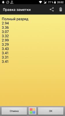

Цитата: inwin от 06 Сен. 2020 в 09:27
[user]Дъмитръ[/user], батарею проверяли на разбалансировку?
А вот сегодняшний тест с выкатом до отключки самоката меня не радует.
Разбаланс разряженных ячеек приличный как мне кажется.
Куг S3 от Джеки с батареей 5.2Ач
