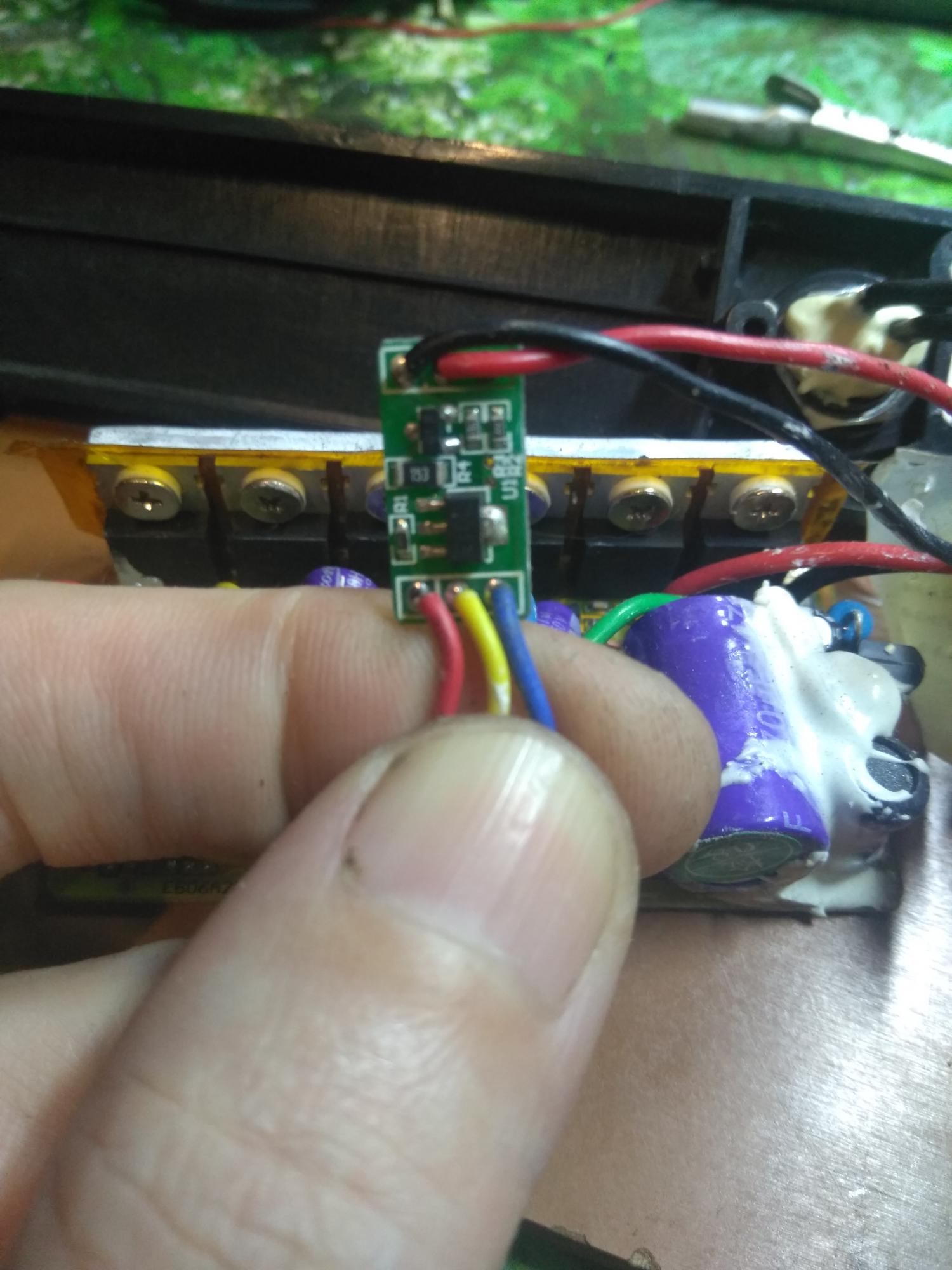

Цитата: Дъмитръ от 08 Сен. 2020 в 11:05Батареей в деке распушило в свист провода на задний стопарь. По итогу маленькая платка управления стопаком выгорела.
Поэтому есть мнение, что проводку на стопарь лучше перекидывать из деки в правое или левое вент.ухо деки. Мало того что провода в деке перетираются и замыкают на корпус, так еще герметизация деки из-за заходящего и выходящего провода становится проблемной, по проводку как раз туда и затекает все.
На платке контроля стопаря я, помню, микросхемку просто менял, уже не помню что там стояло, но ее реально без замены, починить.

Цитата: ybynty от 09 Сен. 2020 в 21:19проводку на стопарь лучше перекидывать из деки в правое или левое вент.ухо деки
У меня так и сделано.
Цитата: ybynty от 09 Сен. 2020 в 21:19На платке контроля стопаря я, помню, микросхемку просто менял, уже не помню что там стояло, но ее реально без замены, починить.
Та не микросхема а силовой транзистор. Могу ошибаться, но что то вроде 1021 на нем написано.

Sonar
[user]Дъмитръ[/user], там написано "1013", это 2SA1013.

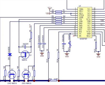

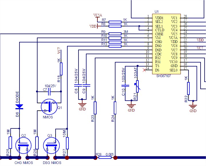

Дъмитръ
Цитата: Belogrost от 10 Сен. 2020 в 01:06SH367107  попробуй на 11 ноге резистор слегка изменить в ту или другую сторону.. может порог отключения изменится
Я даташит смотрел, он на китайском.
Там получается 11 и 12 нога идут через резисторы на шунт как я понял. Если изменить штатный в 1КОм резистор, чет мало вероятно что напруга отсечки изменится. Хотя я не так хорошо в этом понимаю.

Дъмитръ
Скрипя мозгами...кажется чуть понял.
Есть разные микрухи SH367107X, у них разный предел отключения при разряде каждой секции, и еще куча различий.
Например:
SH367107X/028XY-AAA11 (как раз та что у меня)
Напряжение превышения (отрубание батареи) : 4.25 вольт
Напряжение полного заряда: 4.15 вольт
Напряжение отключения батареи ( падение на ячейке): 2.70 вольт
SH367107X/028XY-AAG11
Напряжение отключения батареи ( падение на ячейке): 2.50 вольт
Как я понял, увидеть реальное напряжение отключения бмс невозможно, если есть разбаланс.
То есть если у меня вся батарея полностью заряжена, но одна секция просажена например на 3 вольта, то общее показание вольтметра будет примерно 39 вольт. Но как только я дам нагрузку, секция моментом сядет в критические 2.7 вольт, и бмс отрубится.
Судя по даташиту можно лабораторником подавать напругу на + и - без контроля ячеек, и вот тогда возможно будет увидеть реальное напряжение отключения бмс... но такого лабораторника у меня нет.
Плюс по описанию можно конденсаторами в обвязке загрубить чувствительность бмс к скачкам тока и напряжения.
Чтоб защита не отрубала батарею если колесо дало кратковременный всплеск тока при резком сцеплении с асфальтом после пробуксовки например.
Завтра додумаю что начитал... сейчас уже мозг спать желаеть.  /:-)
Век живи век учись.

Дъмитръ
[user]Belogrost[/user], вот на 11 и 12 ноге стоят резисторы по 1К а между ними шунт 0.005Ом
Куг S3 от Джеки с батареей 5.2Ач
Одометр- 1984 км
Кулибин
Разве не токоизмерительный шунт? Что бы ограничивать батарейный ток.
