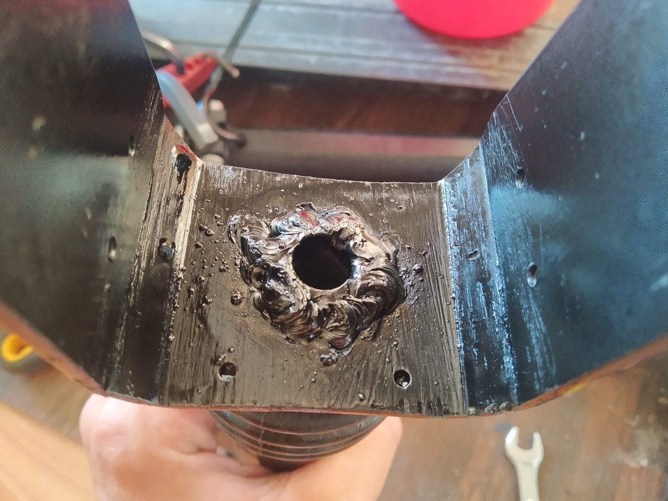

И таки лопнула вилка. 700+ км прожила, я думал раньше развалится, но ставил на заднюю вилку, а лопнуло спереди. Хорошо заметил - сначала брызговик стал тереть по асфальту, а потом постепенно загибать колесо начало вбок. Но до дому доехал. Проварил и сверху и снизу.
При разборке понял что у меня нет пластикового вкладыша между восьмигранной втулкой и штоком. Металл по металлу ходит. Разбиваться нечему - даже хорошо :)
