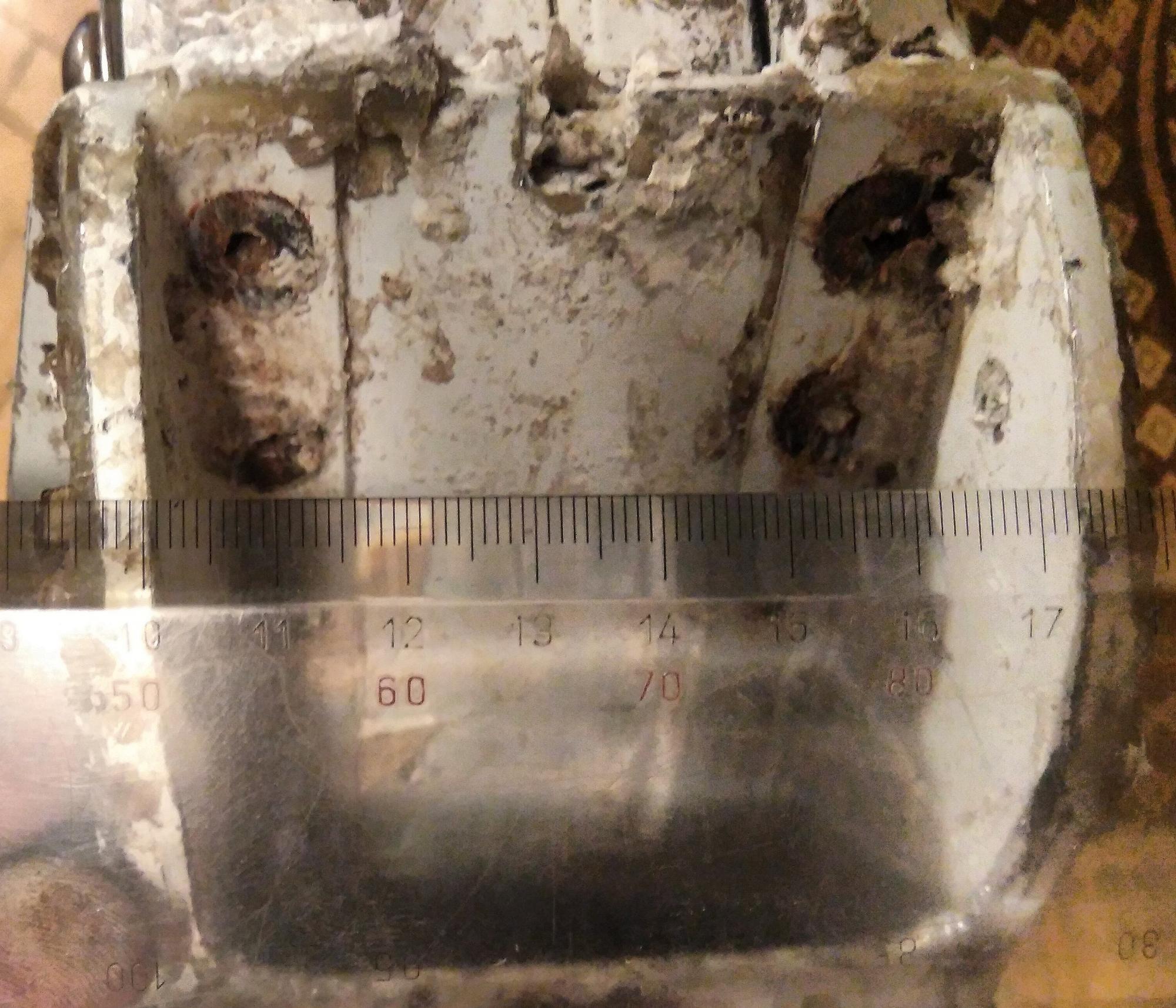

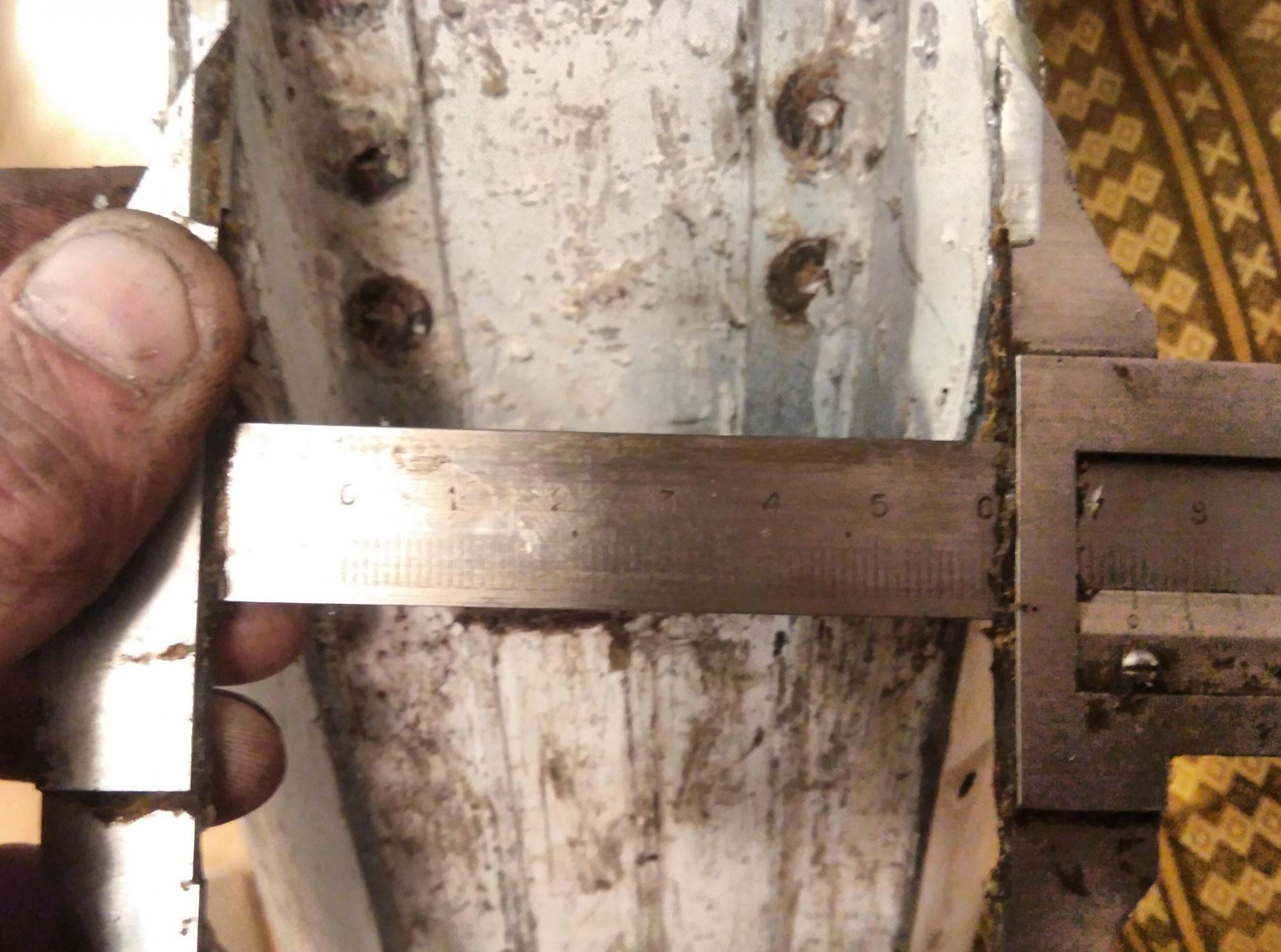

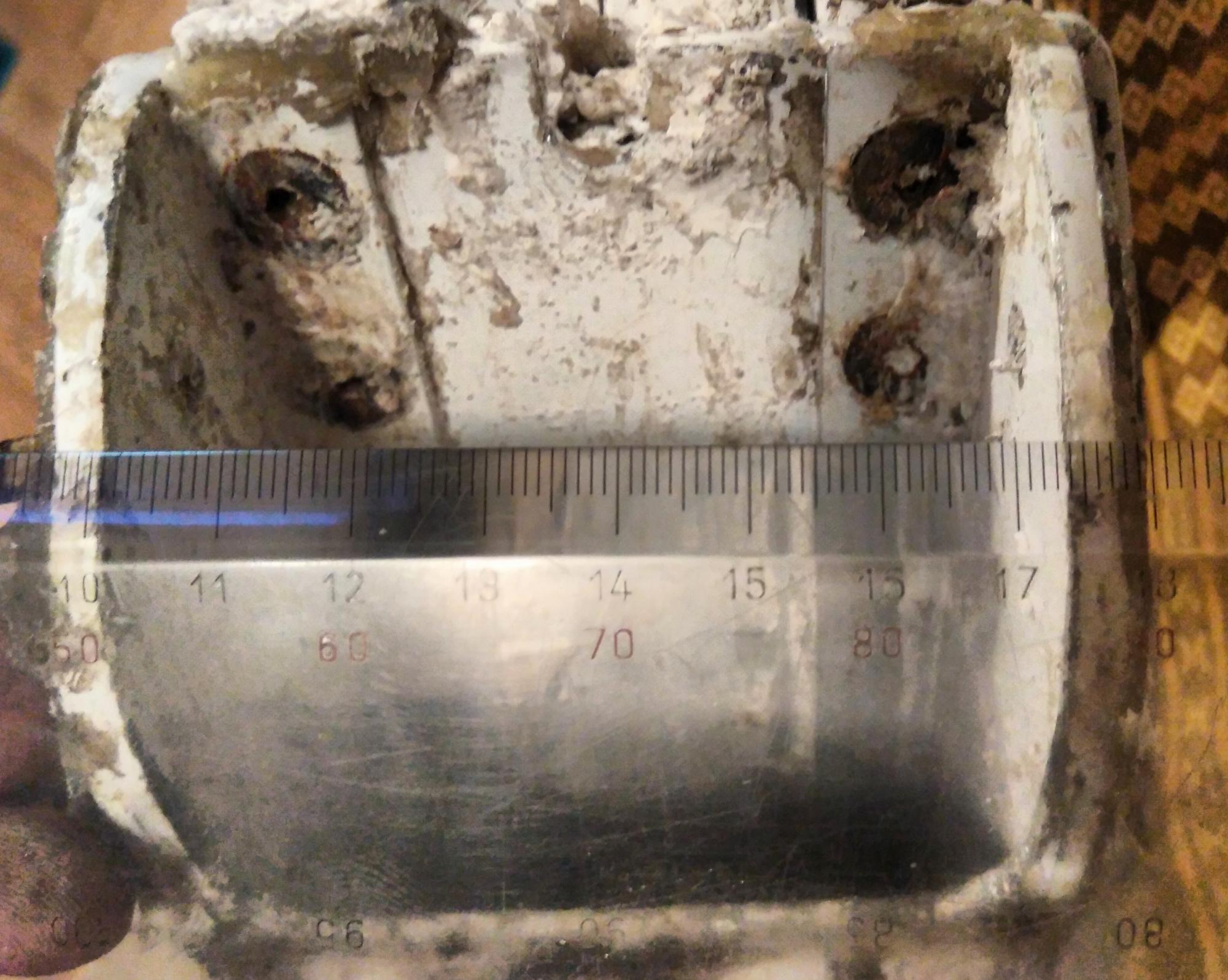

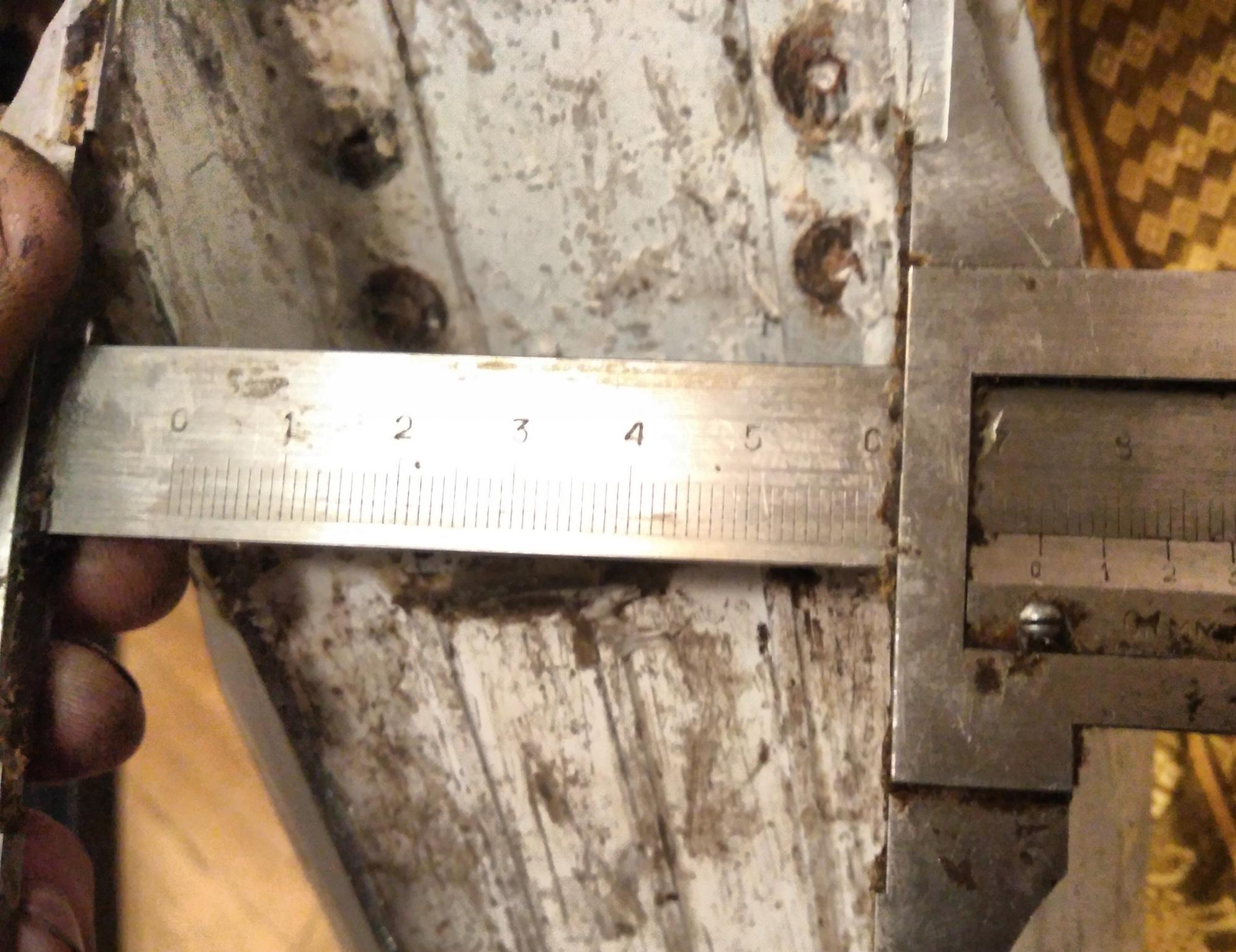

Промерял размеры на самом самокате (370 мм). Лучше было бы всё разобрать и промерять. Посетила такая мысль: судя по длине батареи на Алиэкспресс, 370 мм должно влезть без изменения передней крышки, но с изменением задней.
Родную заднюю крышку убираем, и вместо неё ставим самодельную на герметик как раз по окончанию деки снизу. Как раз должно влезть.

У моего Kugoo S3 ширина внутренней полости деки в районе передней крышки - 74 мм.
Лучше бы у китайца уточнить ширину его батареи, по-ощущениям, она как раз под Кугу делалась. Но китайсы всегда китайсы.. Делалось оно может и делалось, а вот  что сделалось -... ?
