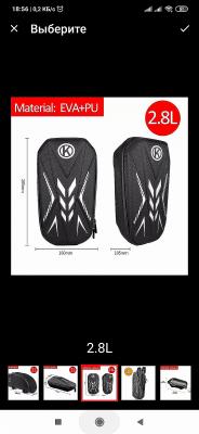

Именно так и буду делать, как сезон закончится.  ;-D На руль, в китайский кофр. По габаритам (в холдерах) будет 180х120х70мм +/-2мм(без текстолита и термоусадки). Искал довольно долго, но только этот вариант более-менее вменяем по размерам относительно планируемой сборки. Кстати, ещё куча места на колонке остаётся, чтобы при складывании переносить самокат (как раз ближе к гусаку). ЗЫ: заранее уже подумываю о возникающих проблемах при нахождении батареи на колонке в кофре: 1) масса батареи существенная, нагрузка на переднюю вилку сильно ли возрастёт? 2) кофр как ни фиксируй, всё равно будет в некотором диапазоне крутиться, надо думать про жёсткую фиксацию. UPD: скриншот чисто для посмеяться

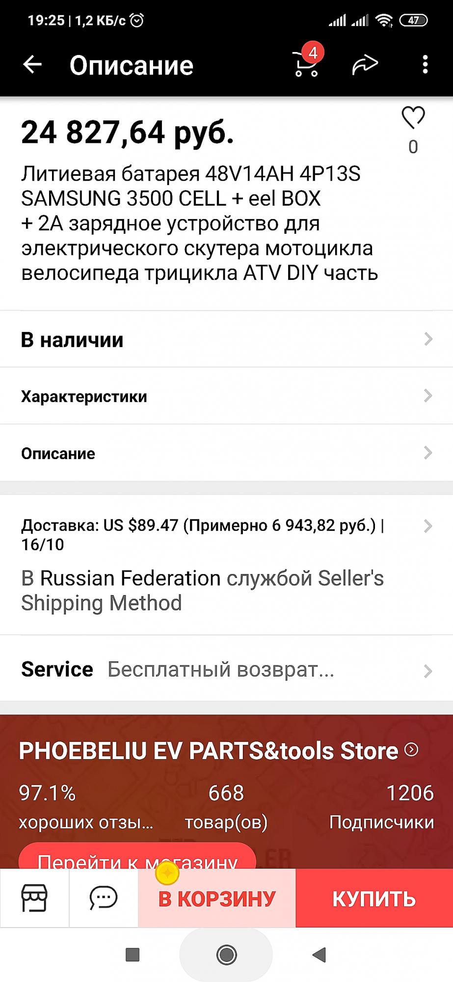

Да почему же. Даже натдешевых ячейках по 120р. 13s4p получаем 52шт 6240 + бмска-1000р плюс холдеры, картон, лента/провода, разъем, припой и т.п. на 1000р. Итого 8240 - без корпуса.
Но другой вопрос а где взять дешевые элементы по 120р🤭.

Ладно посыл вы поняли по 120р в РФ купить 18650 нельзя, даж по 240 нельзя.  По 360 еще может быть а это сравинимо уже с 24000 за этот пауэрбанк на руль.

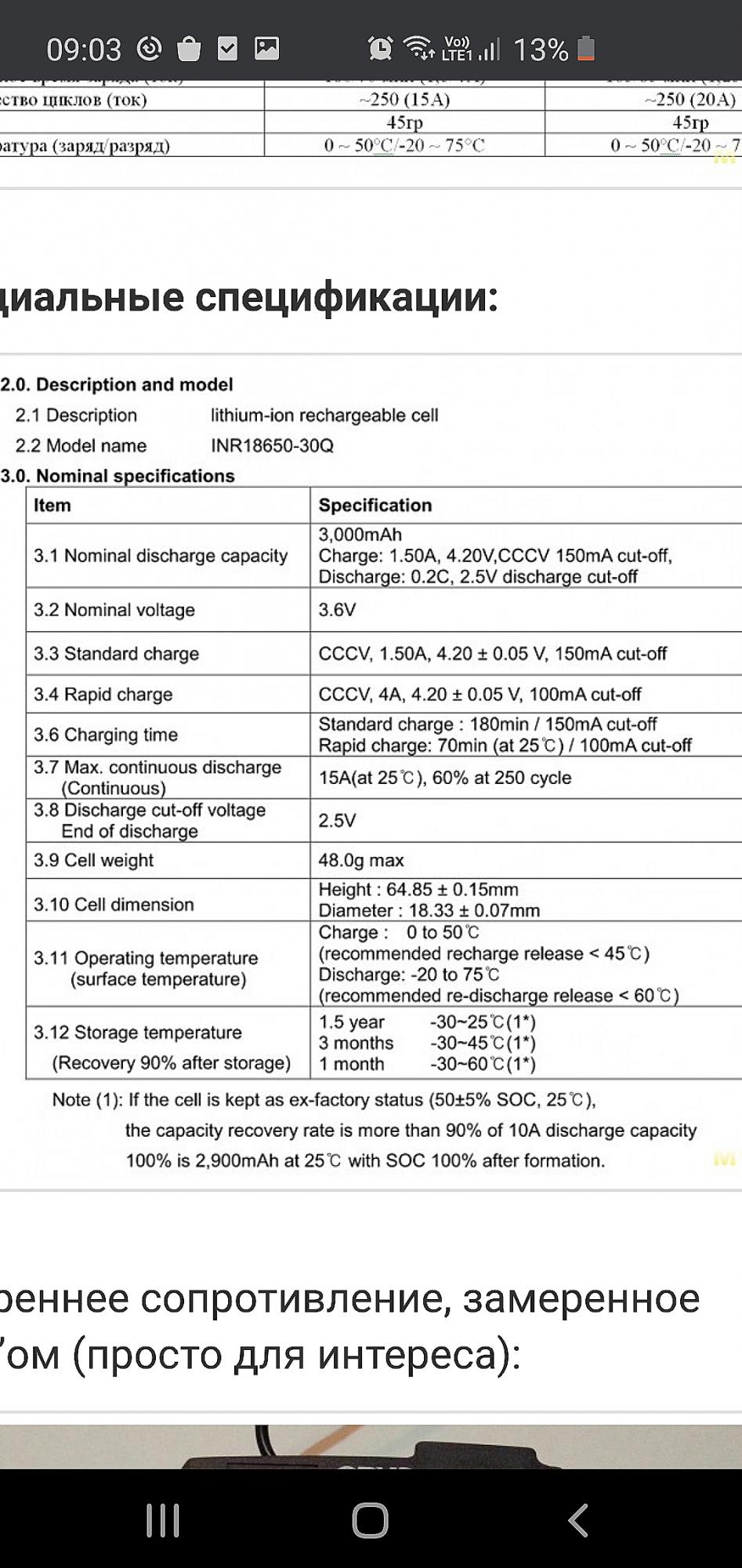

inwin
[user]PaWill[/user], например 30q, судя по спецификациям, живут 300 циклов со снижением емкости на 26,2%.
https://www.nkon.nl/sk/k/30q.pdf

Вы невнимательно скриншот смотрели. Там ещё пересылка почти 7тр.  B-) // А собирать батарею буду из вонючих шоколадок по 150р. Знаю, что 3000мАч там нет, 2750-2850 реально, и что ток 10А, но для нашего самоката при условии 4p13s 4х10А=40А куда уж больше? При 11-15А потребления.

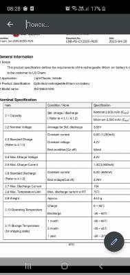

Ну если даташиты смотреть, то заявленную емкость все аккумы отдают только при токах 0.2-0.5С, при том чаще 0.2С. А на самокатах такие токи только по прямой, и ничего, ездим жеж😉
