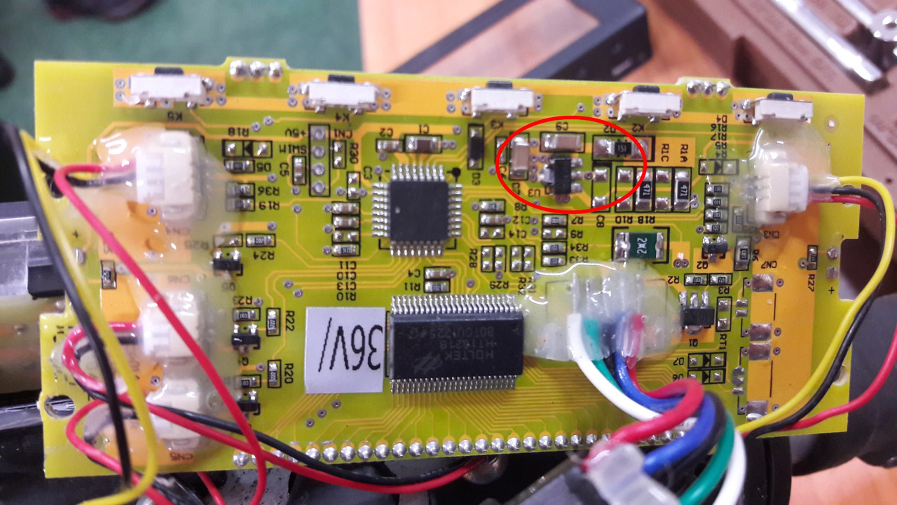

Привет куговоды. 3500 км пройдено. Сегодня резко выключился, при подключении зарядки вроде бы зарядился (да, 42 В). Но сейчас горит постоянно стопсигнал и не включается. Выдёргиваю аккум, сигнал гаснет, подключаю с искрой, стоп загорается. Куда копать?

Цитата: jvcr от 19 Окт. 2020 в 17:25Сегодня резко выключился, при подключении зарядки вроде бы зарядился. Но сейчас горит постоянно стопсигнал и не включается. Куда копать?
Что-то погорело на плате дисплея.

Цитата: vlad-2015 от 19 Окт. 2020 в 17:29Что-то погорело на плате дисплея.
достаточно сильно греется в этой области
vlad-2015
Цитата: jvcr от 19 Окт. 2020 в 18:08достаточно сильно греется в этой области
Проверить формирование 5 вольт на выходе и наличие корытыша по 5 вольтовой линии.

Цитата: vlad-2015 от 19 Окт. 2020 в 18:18Проверить формирование 5 вольт на выходе и наличие корытыша по 5 вольтовой линии.
28 Вольт на входе стабилизатора U3 78L05 (тот, что очевидно греется), на выходе 5 В, т.е. функции он свои выполняет.
Сопротивление по входу (3 ножка U3) 25 кОм, по выходу (1 ножка U3) 500 Ом

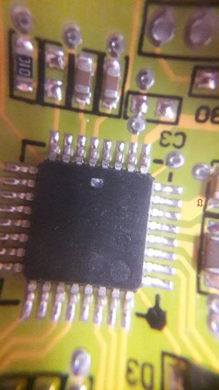

vlad-2015
95% сдох STM8.

Цитата: vlad-2015 от 19 Окт. 2020 в 18:2895% сдох STM8.
пока вот мерял всё, был момент (до 10 секунд), что на какое то время корректно заработал дисплей с индикацией корректных показаний.
vlad-2015
Менять обвязку U3, нестабильная работа понижайки. Для проверки подать внешнее 5 вольт.
на фото виден дефект на STM8, полагаю это 100% он. также питание звонится по ногам, куда подключён конденсатор C2.
возможна замена STM8, имеется прошивка и метод её залить в stm?
vlad-2015
Цитата: jvcr от 19 Окт. 2020 в 18:45возможна замена STM8, имеется прошивка и метод её залить в stm?
https://electrotransport.ru/index.php?topic=58493.0

inetchik
Цитата: jvcr от 19 Окт. 2020 в 18:29был момент (до 10 секунд), что на какое то время корректно заработал дисплей с индикацией корректных показаний
Пропаять все радиодетальки и проводки изначально, делов на час.
