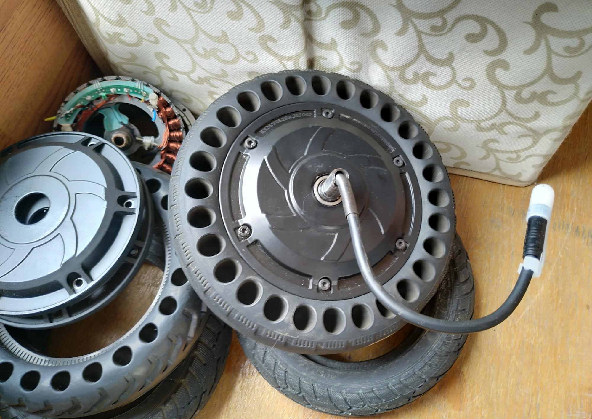

Стал счастливым (наверное) обладателем куги с3. Покупал с рук, с замененным задним колесом на надувное, и пробегом порядка 100 километров. Поначалу колесо сильно задевало об боковины и почти не крутилось в свободном ходу (вероятно, это и стало причиной продажи), после моих почти 100 километров пробега вроде бы чуть подстерлось, и ходит уже свободнее.
У меня вопрос в другом, сильное биение на любых неровностях где-то внизу рулевой вилки, где она соединяется с мотор колесом. Причем, ладно бы оно было бесшумное, но громыхает так, что люди за километр оглядываются. Проверил винты, некоторые закручены так, что открутить их человеческой силой не представляется возможным.
И что-то очень сильно бьет прям в деку, она аж сотрясается вся, и в ноги удар такой на каждой неровности. Сначала подумал, что батарея не закреплена и летает там по всей деке, насмотревшись видео. Снял защитную крышку спереди деки, и был удивлен. Батарея оказалась прижата каким-то демпфирующим резиновым материалом, и размеры самой батареи оказались соразмерны размерам деки  O_O То бишь, ни снизу/сверху, ни с боков нет ни сантиметра свободного пространства, а сама батарея черного цвета (обычно в видео у всех синие). Это нормально, или мне попался какой-то редкий экземпляр?

[user]NeVezet[/user],
ЦитироватьЭто нормально, или мне попался какой-то редкий экземпляр?
обычный пластиковый кейс.
ЦитироватьУ меня вопрос в другом, сильное биение на любых неровностях где-то внизу рулевой вилки, где она соединяется с мотор колесом.
в срочном порядке менять 8 гранную втулку. болт бьет по ограничительной шайбе. отверстие в шайбе разобъете. будете так ездить, останетесь без колеса, по причине отлома болта.

Цитата: inwin от 25 Июль 2021 в 12:15в срочном порядке менять 8 гранную втулку. болт бьет по ограничительной шайбе. отверстие в шайбе разобъете. будете так ездить, останетесь без колеса, по причине отлома болта.
Спасибо. А как она выглядит, и где ее можно приобрести?

inwin
[user]NeVezet[/user], нужно покупать полиацеталевую. очень износостойкий материал. 3000 км пройдено. ни намека на люфт.
https://electrotransport.ru/index.php?topic=28825.0#topmsg
NeVezet
Цитата: inwin от 25 Июль 2021 в 23:07нужно покупать полиацеталевую. очень износостойкий материал. 3000 км пройдено. ни намека на люфт.
Благодарю) Заметил еще, что если при стыке в дороге или неровности наклонять самокат в бок, стучит гораздо меньше и тише.
