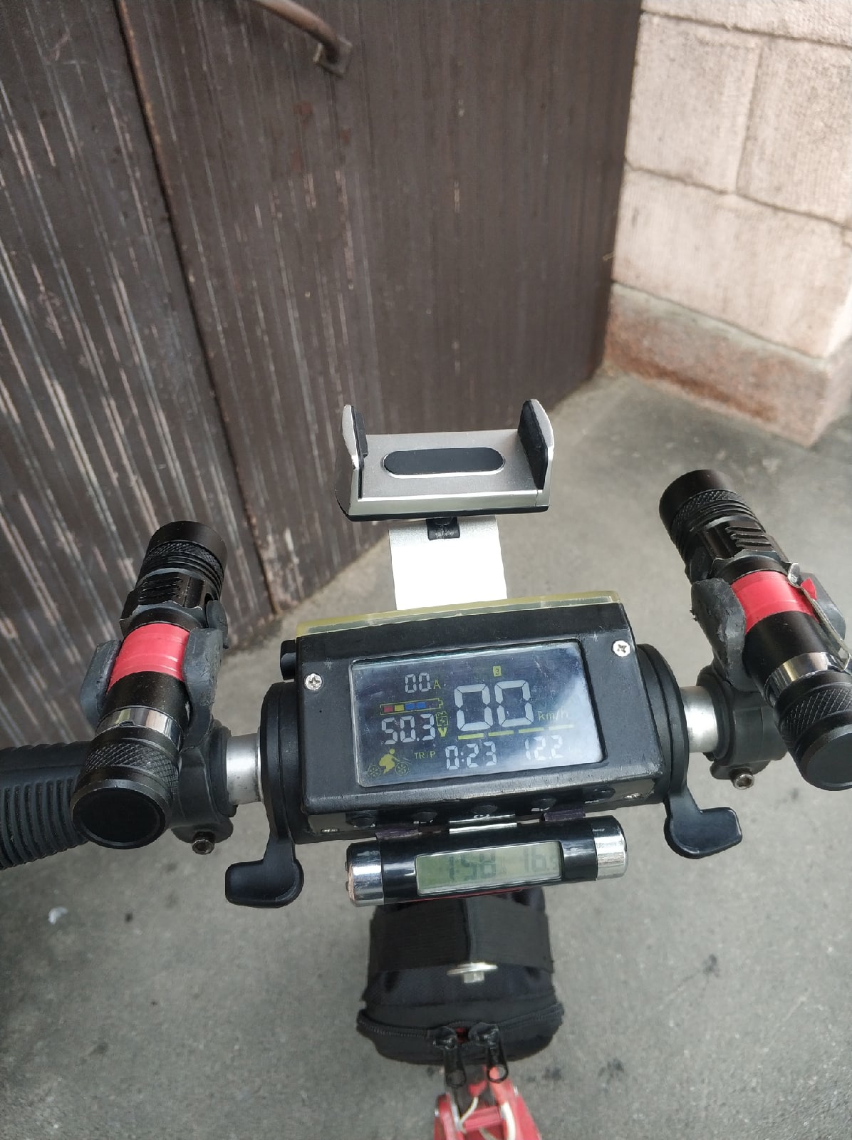

Цитата: avshik от 02 Авг. 2021 в 10:00реально качественный) держатель для телефона,
Телефону полезно фиксироваться с 4х сторон
avshik
[user]Paxxa[/user], ну кронштейн кронштейну рознь, можно и сверху прижать с пятой стороны, если дешман. Этот протестил на грунтовке со щебнем, все ок. Чехол с резинкой очень плотно взаимодействуют, ничего более не буду выдумывать

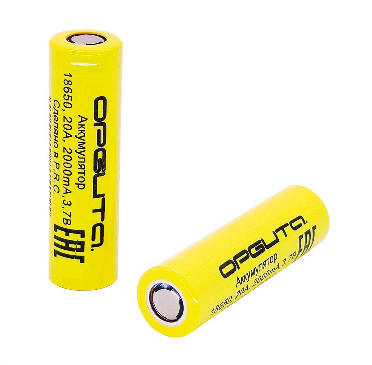

Всем привет! Подскажите кто-нибудь, не могу сообразить: Если у ячейки на 2000 мАч по паспорту ток отдачи 2С, у секции из 3-х таких  параллельных ячеек, ток отдачи будет тоже 2С. И если по цифрам, у одной ячейки- 4А, у секции будет 12А? Или ошибаюсь?
Paxxa
Цитата: oldvolf от 06 Авг. 2021 в 09:41секции будет 12А
Ну не 12А, а как раз 6С.
Если батарейка села на 50%. Емкость равна 3ач. А ток 6А.
oldvolf
Цитата: Paxxa от 06 Авг. 2021 в 10:14Если батарейка села на 50%. Емкость равна 3ач
50% это не 1000мАч от 2000мАч?
Ещё вопросик- никто не ставил аккумуляторы Орбита
ssilk
Цитата: oldvolf от 06 Авг. 2021 в 09:41если по цифрам, у одной ячейки- 4А, у секции будет 12А?
Да. Буква С означает емкость(capacity), соответственно - 2С это ток равный двум емкостям. Если в параллельной группе емкость складывается, то С остается тем же самым.
Цитата: Paxxa от 06 Авг. 2021 в 10:14Ну не 12А, а как раз 6С.
Ну, 6С (это неправильно, но можно и так посчитать) от 2000 мА как раз 12000 и будет, то есть 12 А
Цитата: oldvolf от 06 Авг. 2021 в 10:2850% это не 1000мАч от 2000мАч?
Не совсем, если посмотреть графики разряда, будет видно, что 50% не означает половину...) Энергия расходуется нелинейно.
odo - 6650 км
oldvolf
Цитата: ssilk от 06 Авг. 2021 в 12:01Если в параллельной группе емкость складывается, то С остается тем же самым
Не понял фразы , она или складывается или остаётся тем же самым?
ssilk
Цитата: oldvolf от 06 Авг. 2021 в 12:30Не понял фразы
Емкость складывается, а коэффициент С остается неизменным.  Это рейтинг токоотдачи, если банка способна отдать 2С, значит и вся батарея отдаст 2С.
Только емкость батареи увеличивается, а значит и отдаваемый ток увеличится.
odo - 6650 км
Paxxa
Цитата: oldvolf от 06 Авг. 2021 в 12:30Не понял фразы , она или складывается или остаётся тем же самым
Имелось ввиду к одному элементу.
Добавлено 06 Авг. 2021 в 13:36
А то получится что 6 на 6 надо умножать. А так 6ач х 2С = 12А
avshik
#11853
Цитата: oldvolf от 06 Авг. 2021 в 12:30складывается или остаётся тем же самым
По-моему, тут все просто. Представь воронку. В ней одна дырка определенного диаметра (емкость одного элемента). Рядом такая же воронка с тремя дырками этого же диаметра, логично, что она пропустит в три раза больше воды (отдавать ток секцией с тремя параллельными элементами питания в три раза проще, ибо нагрузка распределяется равномерно на них, если они имеют одинаковые хар-ки)
Длина сливной горловины воронки никак не влияет на пропускную способность, то есть на нагрузку на элемент (это последовательно соединенные секции, коих 10 шт. - 36В в номинале, 13 шт. - 48В и т.п), но увеличивается количество потенциальной энергии (воды в трубке), что потом выльется в кинетическую (мощность двигателя увеличивается за счет подъема напряжения)
