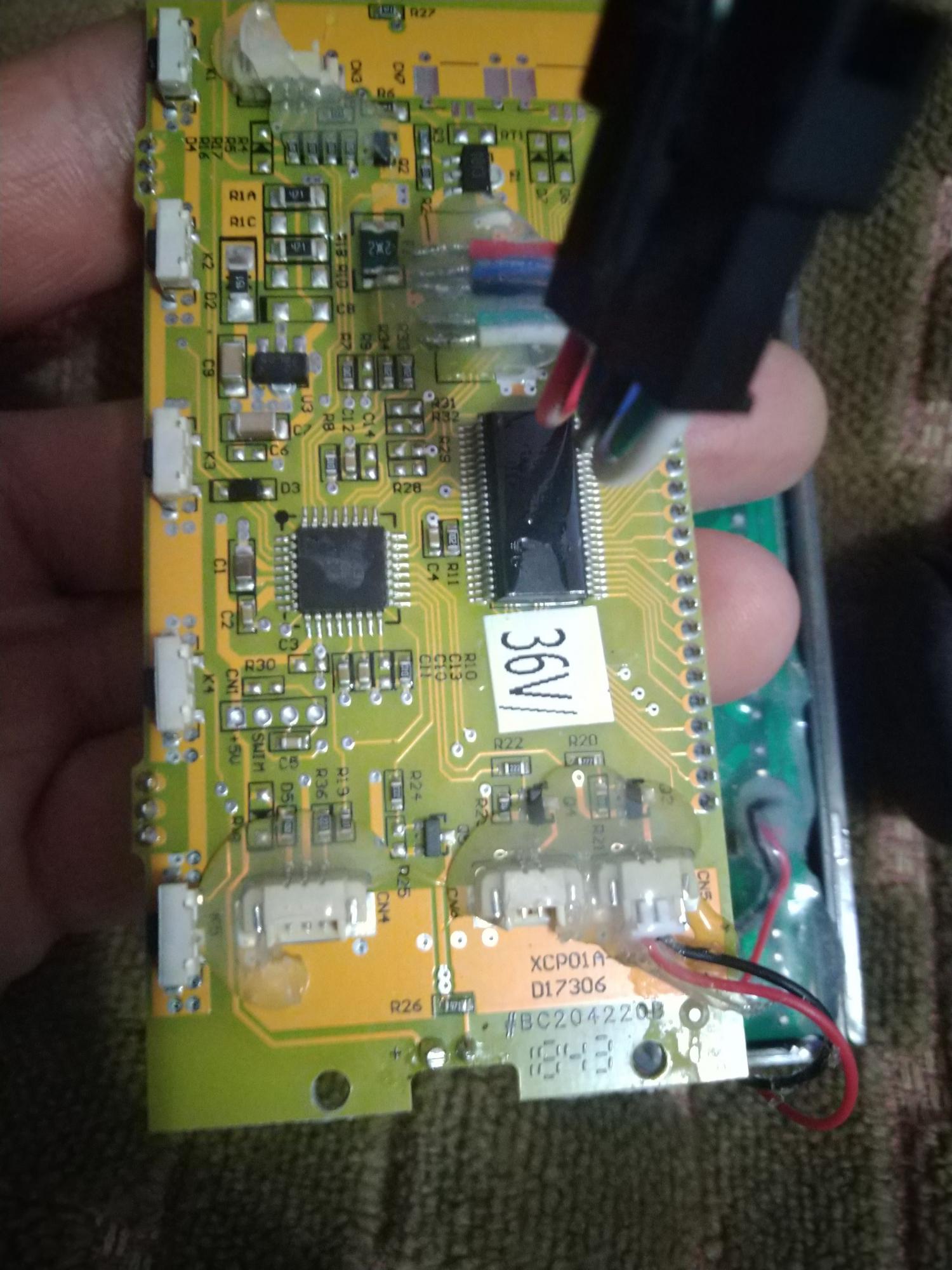

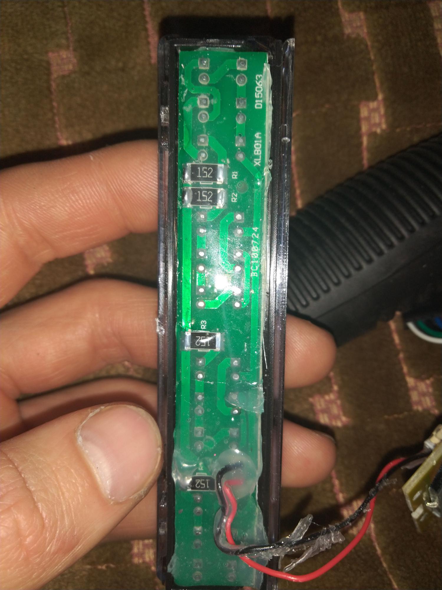

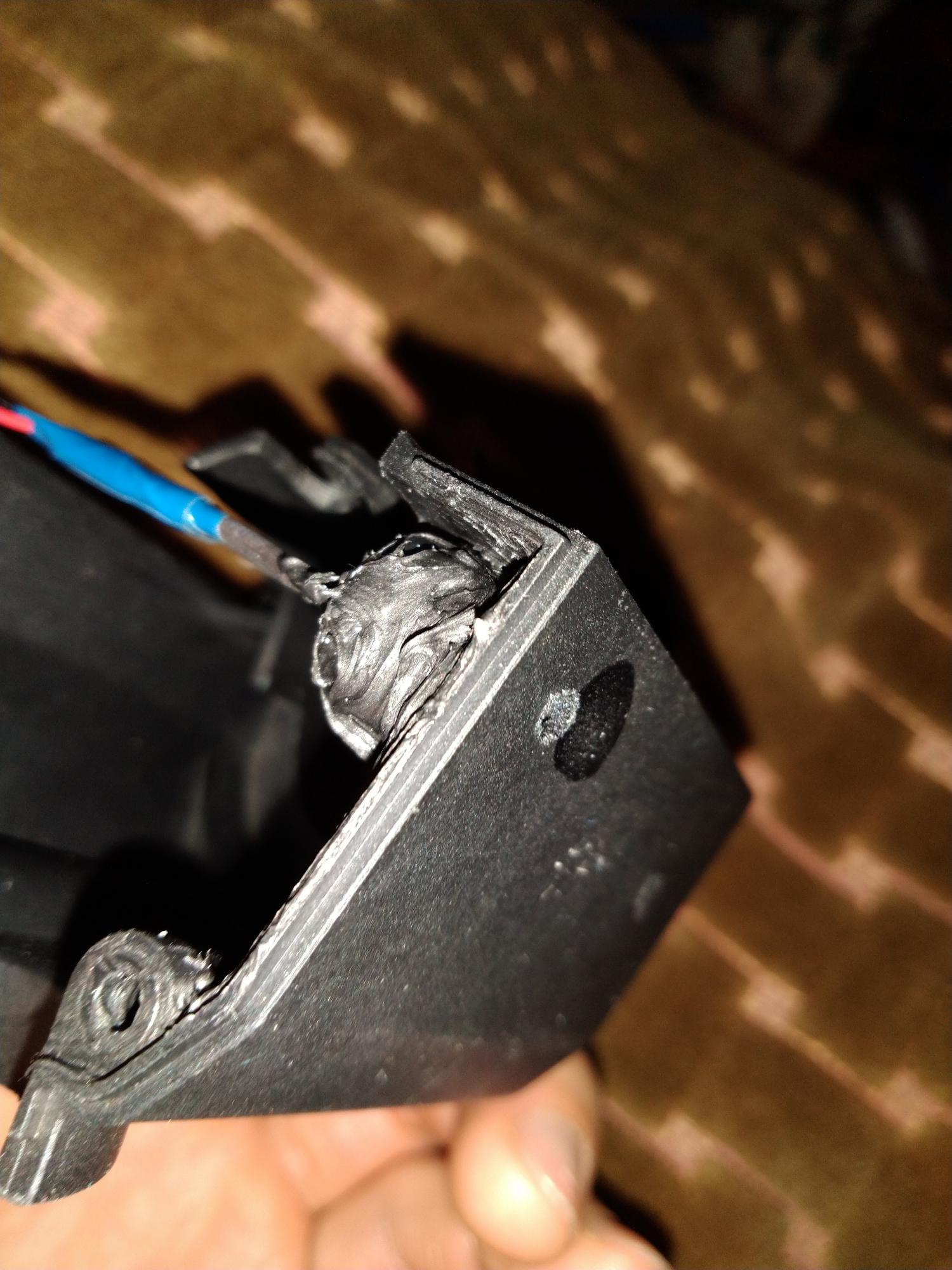

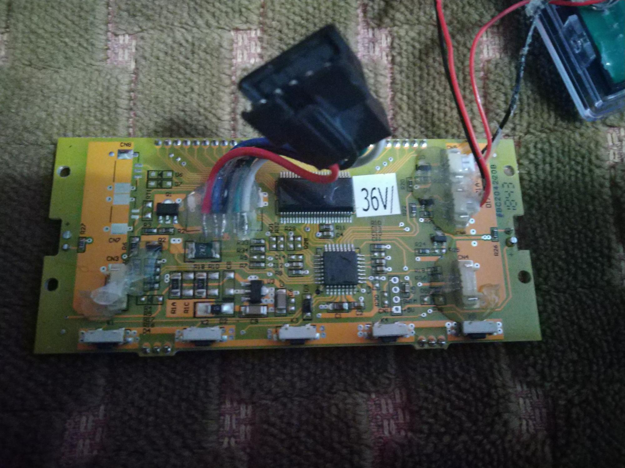

Загрузил немного внутрянки самоката, может кому пригодится.
+  последнее фото как я вывел сигнал просверлив отверстие и приклеив его к нему, звук стал реально громче.

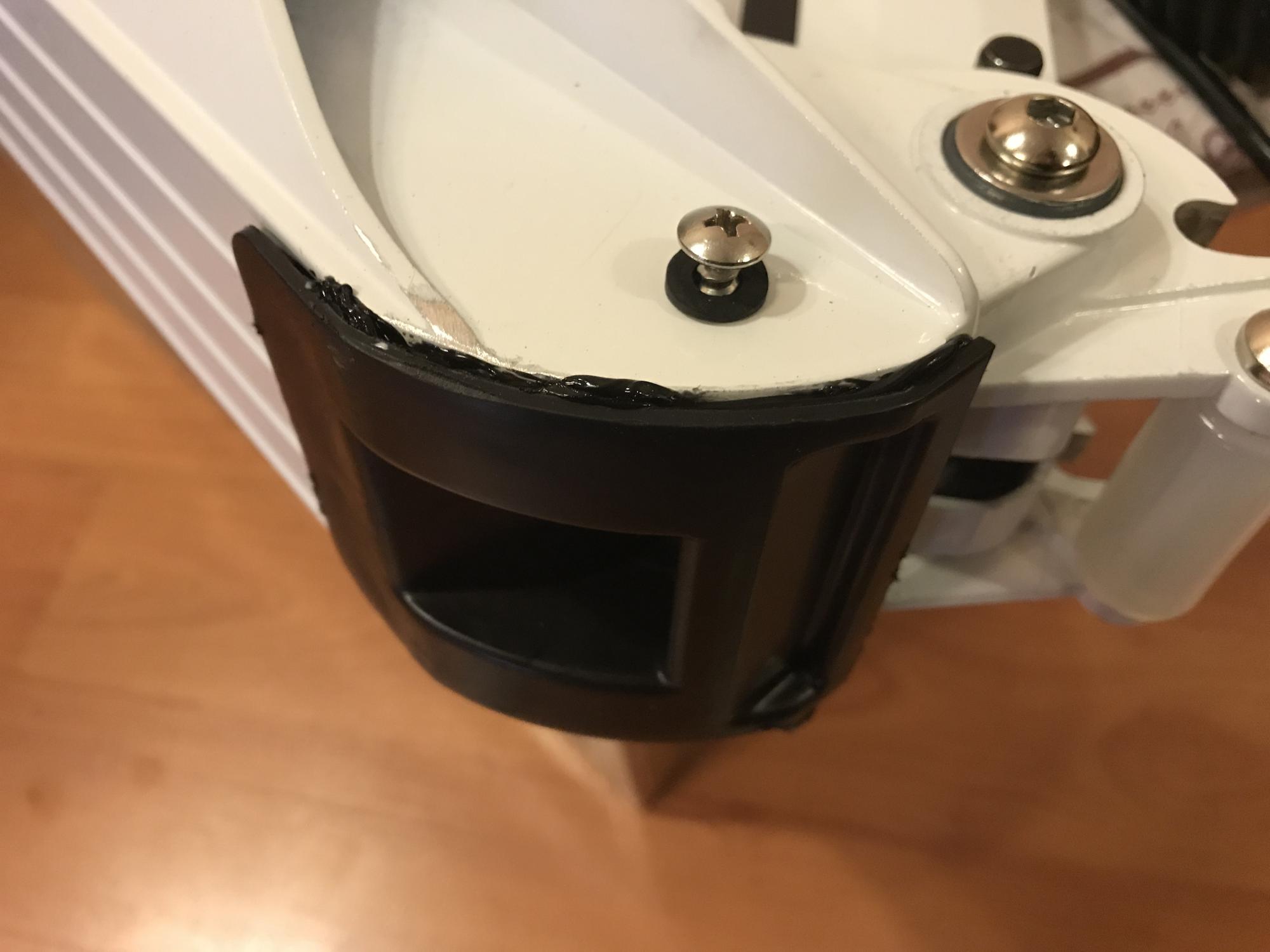

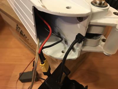

Герметизация Kugoo S3
• Дека – задняя крышка https://electrotransport.ru/index.php?topic=54511.msg1564709#msg1564709
Дека – передняя крышка
• Мотор колеса – лакировка https://electrotransport.ru/index.php?topic=54511.msg1570259#msg1570259
• Мотор колеса – сборка https://electrotransport.ru/index.php?topic=54511.msg1575514#msg1575514

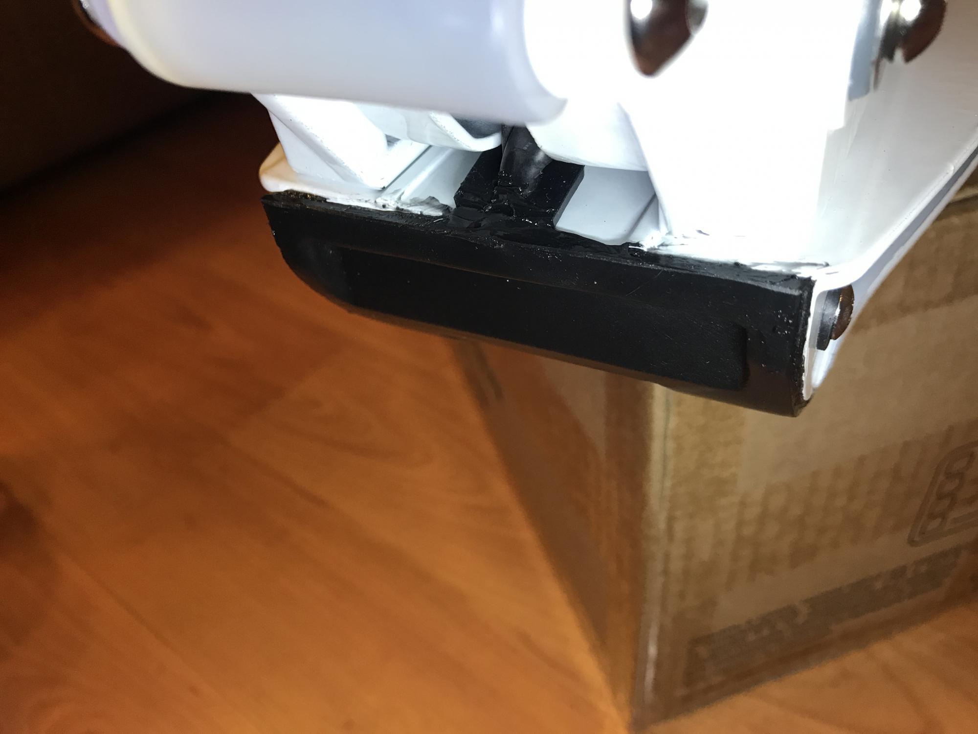

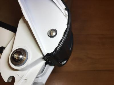

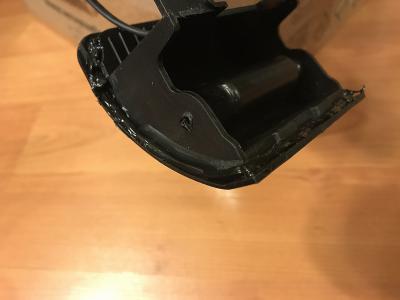

Ок немного напишу про переднею крышку.
Обезжириваете крышку и деку.
Проходите герметиком по кругу крышки, ждете 10-ть минут, вставляете. Всё. :)
Но есть нюанс это силиконовая резинка с проводами, их коробит в любой позиции. Поэтому поставил так и обмазал еще раз герметиком.
Но в следующий раз резинку выкину (взбесила), провода засуну в общую термоусадку и буду просто ложить в паз обмазывая герметиком.

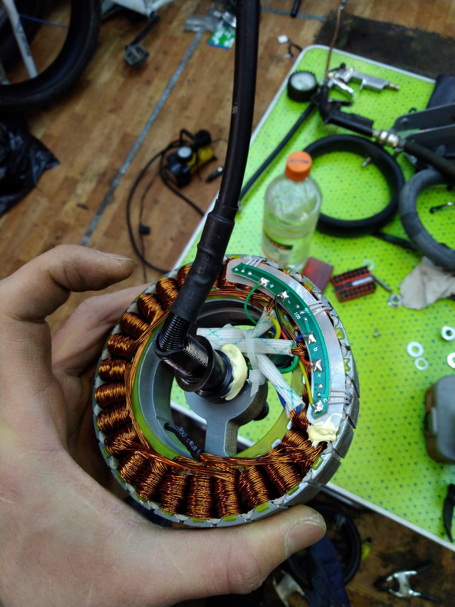

• Дека – передняя крышка https://electrotransport.ru/index.php?topic=54511.msg1569464#msg1569464

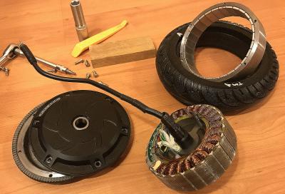

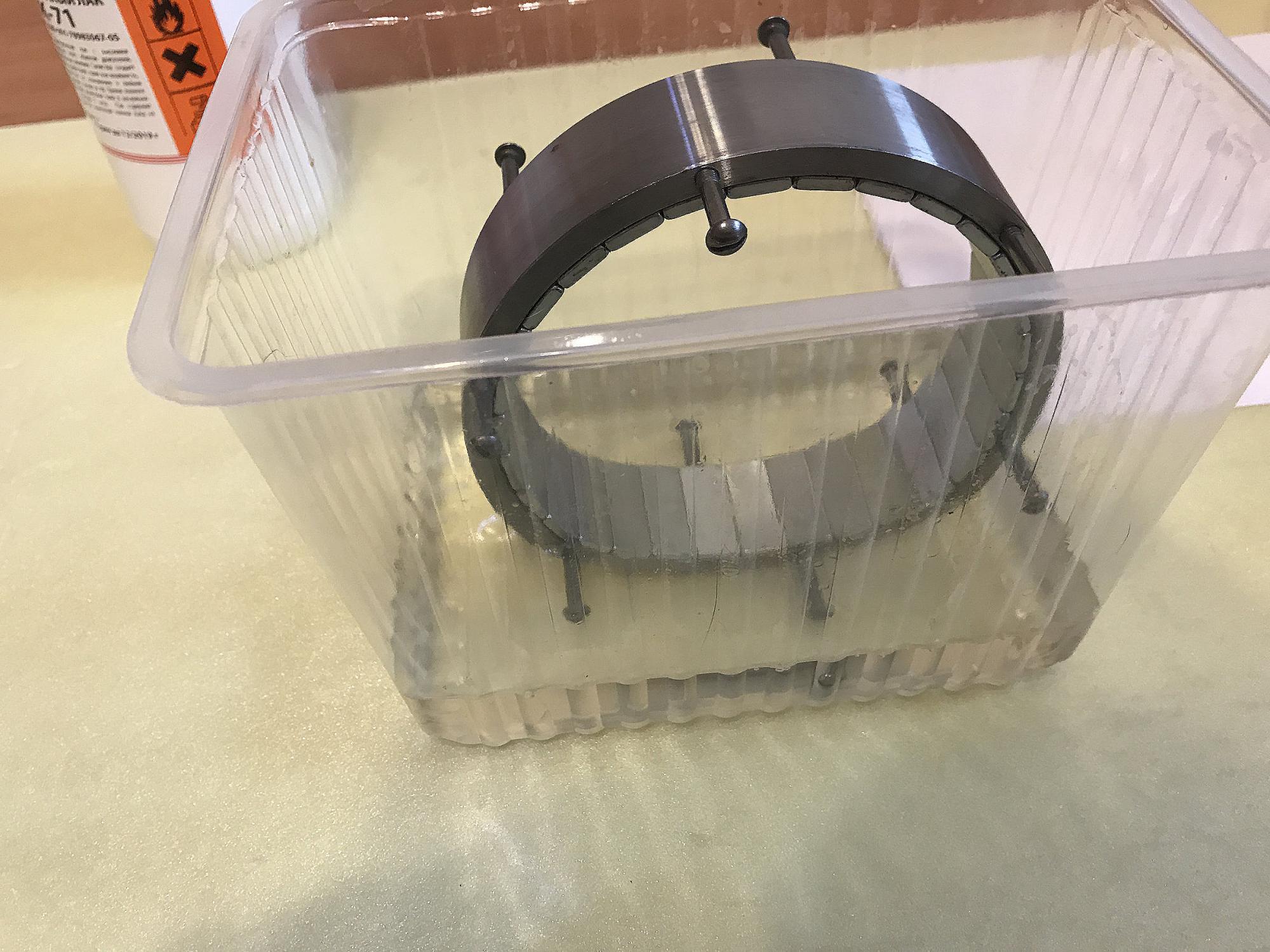

Продолжаем, далее мотор колесо и тут главное подготовка.
Понадобится:
• Бумага
• Салфетки
• Обезжириватиль
• Лак
• Ванначка + крышка
• Кисточка
• Пару небольших брусков
Немного про лак:
Использовал я конкретно этот https://electrotransport.ru/index.php?topic=37552.msg1061718#msg1061718
Основные плюсы
• Сохнет при комнотной тем-ре
• Рабочая тем-ра от -70 до +150 c
• При своей твердости устойчив к изгибам
• Очень текучий (проникнет в любую щель)
Минусы
• Очень текучий (необходимо наносить несколько слоев)
• В жидком состоянии имеет сильный и резкий запах
• Во время высыхания нужно держать постоянную температуру и не допускать сквозников в помещении.
После того как Вы подобрали и купили лак, первое что нужно подобрать ваннучку такую чтобы туда можно было опустить ротор и медленно прокручивать его.
Далее помещение, температура 18-24, нельзя проветривать и вентилировать поскольку лак при сушке чувствителен к любому перепаду температур.
Учитывайте что лак надо наносить в 5-6 слоев с перерывами в 1 час + он сильно воняет.
Статор - вверните во все отверстия статора ненужные болты они закроют отверстия и при лакировке Вы будете держаться за них не прикасаясь к самой детали.
Не пытайтесь чем либо обматывать резьбу ротора или внешне статор, лак разъедает многие резиновые изделия и непонятно что еще.
По этой же причине не советую пользоваться перчатками.
Уточню, крышки колеса лакировать не стоит.
А теперь можно начинать. Наливаете в ванну стока лака чтобы толь обмотки ротора погрузились в лак 2-3см (как на фото) и медленно прокручиваем его немного под наклоном чтобы выходили пузырьки, потом поднимаете минуту ждете пока прокапает и кладете на брусок по углом. А теперь статор просто опустили, прокрутили и также кладем по углом сушиться.
После промакивания осмотрите на наличие соринок, шерсти итп и если что-то попало просто смахивайте смоченной кисточкой, и опять идеал ;)
Хорошо первый слой нанесли накрываете ванну с лаком, выходите и ставите таймер на 50минут (10 мин на окунание в вану деталей) и так 5-6 раз.
Когда закончили с деталями, весь оставшейся лак можно просто слить в бутылку. По инструкции через сутки лак окончательно засыхает, но у меня через сутки от деталей шел слабый запах, поэтому я сушил 2-е суток.
Фото:

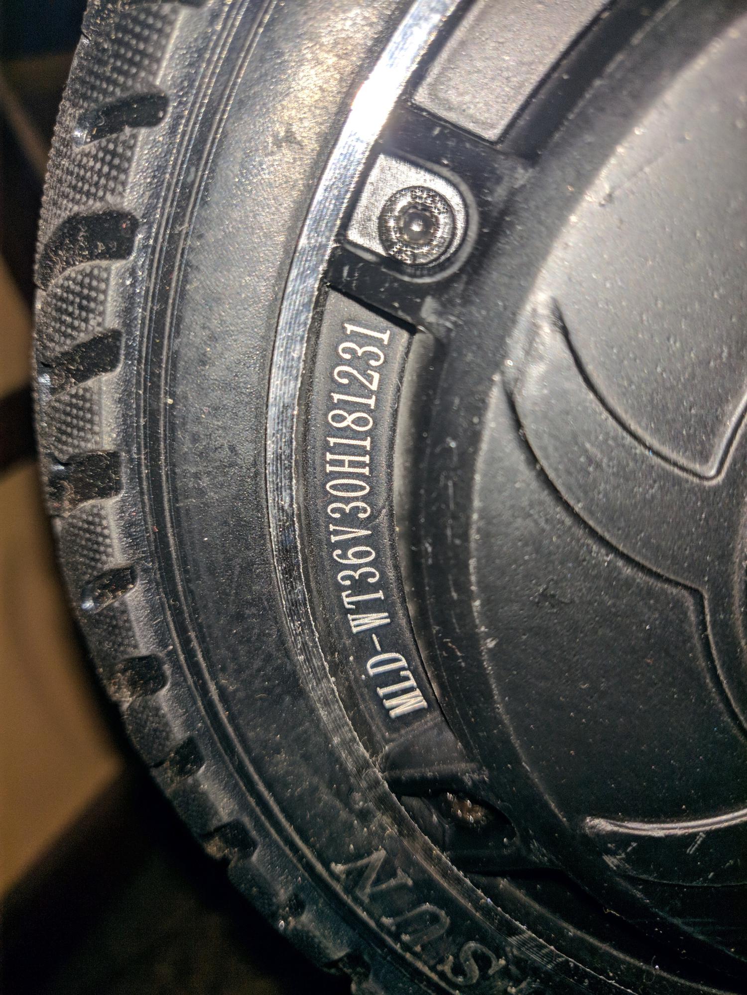

Решился на покупку куги. Пока погода не лётная, пытаюсь понять что мне продали за S3. Хотя бы честно сказали что АКБ 6,6.
Внешне самокат в точности как тут https://electrotransport.ru/index.php?msg=1370100
Но максимальная скорость в холостую не превышает 34 км/ч, на третьей скорости и стоит колесо с какой-то странной маркировкой. Тут такую не видел еще.
С мощностью накололи или есть варианты?

36V, 300W, произведено 31.12.2018г.

....... 30Н ......... - эт ширина магнитов может быть, типа 30мм.
SF8. B1-Р600 с ЛЖФ15S-19.5АЧ.

[user]Sergey Spol[/user],
стандартное колесо для куги.
как будет нормальная погода, замерьте с помощью программы геотреккер скорость по gps.
[user]vlad-2015[/user], про мощность в 300w ничего не сказано в маркировке мк.
30h это может быть класс магнитов
http://www.magnit.inrb.by/newsdet.html?nkod=1
ширина на английском width

Может там железо статора на 20мм толщиной всего.  ;-D
[user]inwin[/user], внолне может и класс, а может и 30 height в мм.
[user]Sergey Spol[/user], вскрытие прояснит только, ну, кроме силы магнитов.

[user]inwin[/user], [user]inetchik[/user], есть у меня подозрение, что 30 это может быть кол-во магнитов.  Гонять мне некуда и незачем, в магазине меня ускорение полностью устроило. За 11 тыр думаю лучше не купить.
