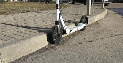

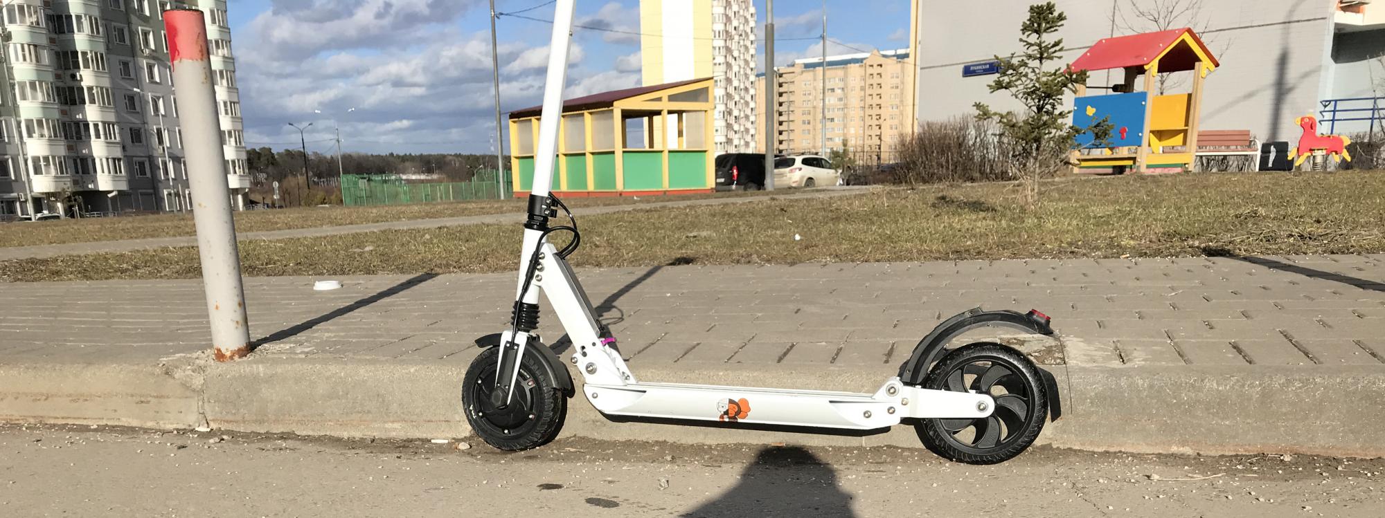

Цитата: inwin от 17 Март 2019 в 14:52[user]Cerber[/user], снимите, как вы преодалеваете бордюры.
Салют, сделал как Вы велели :hello:
Изначально ролики идут 120fps но я попытался замедлить простым ПО и вот :-\
А на телефоне родное замедление значительней лучше.
Вообще выше я не пробовал, думаю для узла складывания и в целом будет не очень.
Это не частая история, только когда местность позволяет (люди столбы ровный асфальт)
Пружины затянуты хорошо но как видите они сжимаются до упора (70кг) мне бы в полтора раза потуже.
Надеюсь я здесь не чего не нарушил..? :-)
