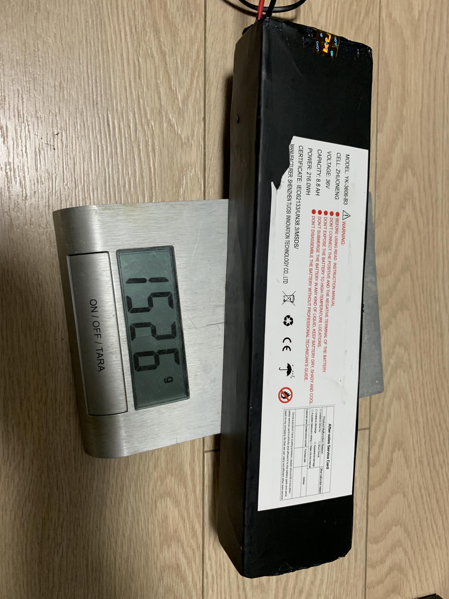

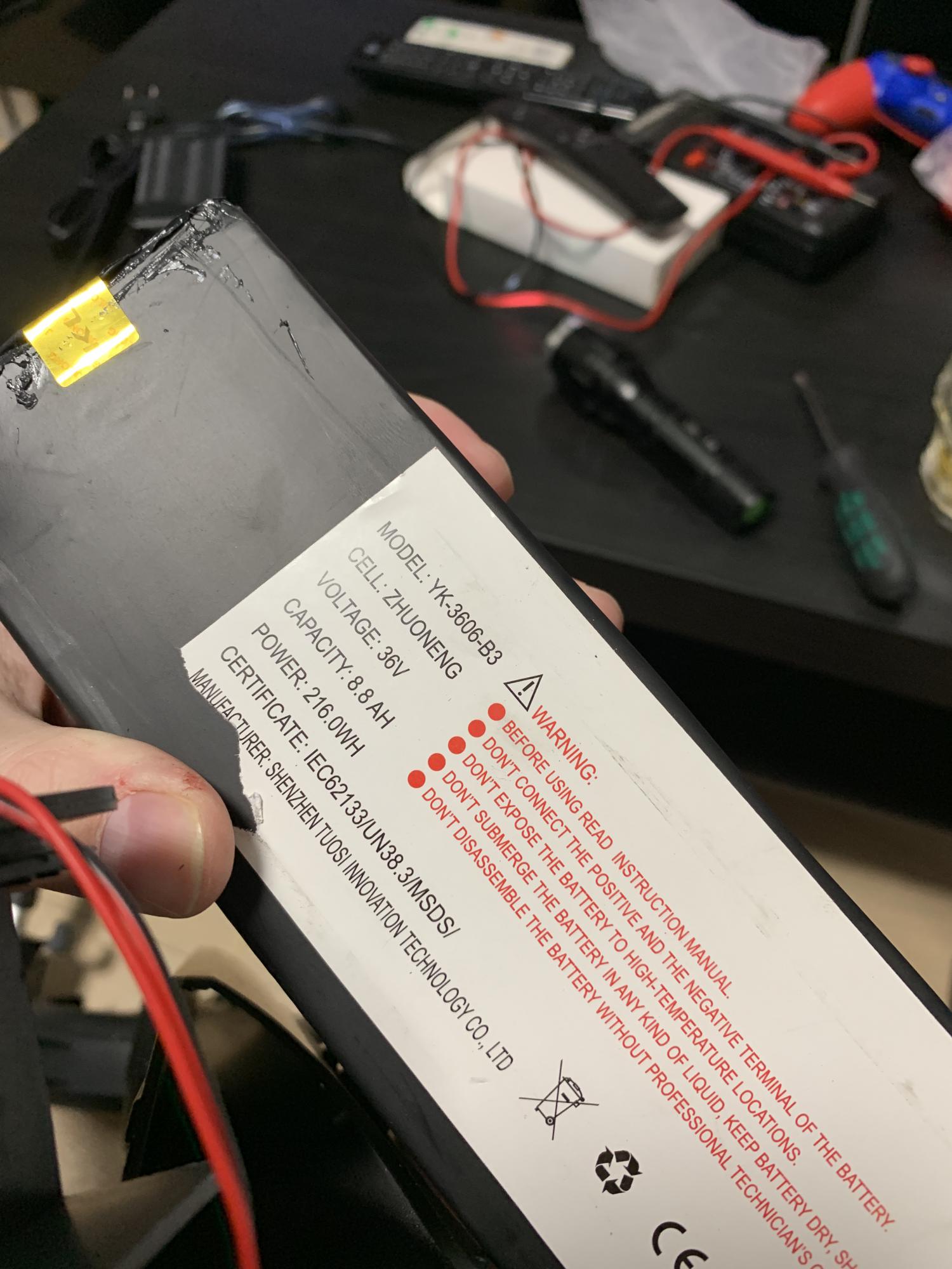

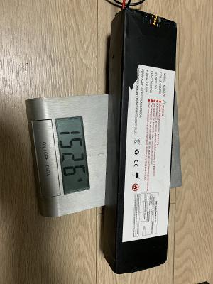

Вот взвесил батарейку из самоката Jilong. Вроде норм должна быть. Покупал в гиро Спб. 12850р

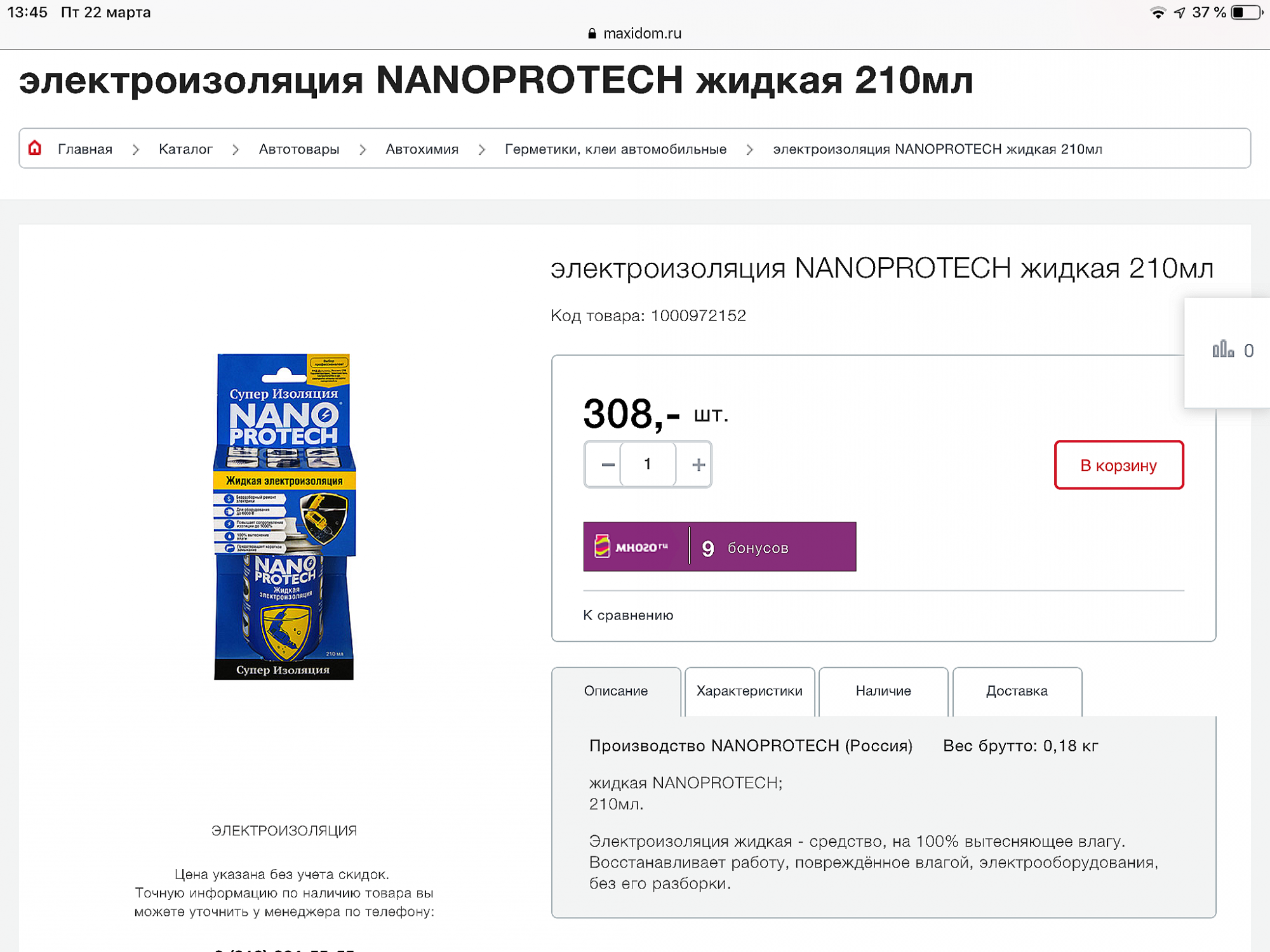

Хочу залить плату экрана и мотор колесо изоляцией в баллончике как на фото. Нормальный вариант?

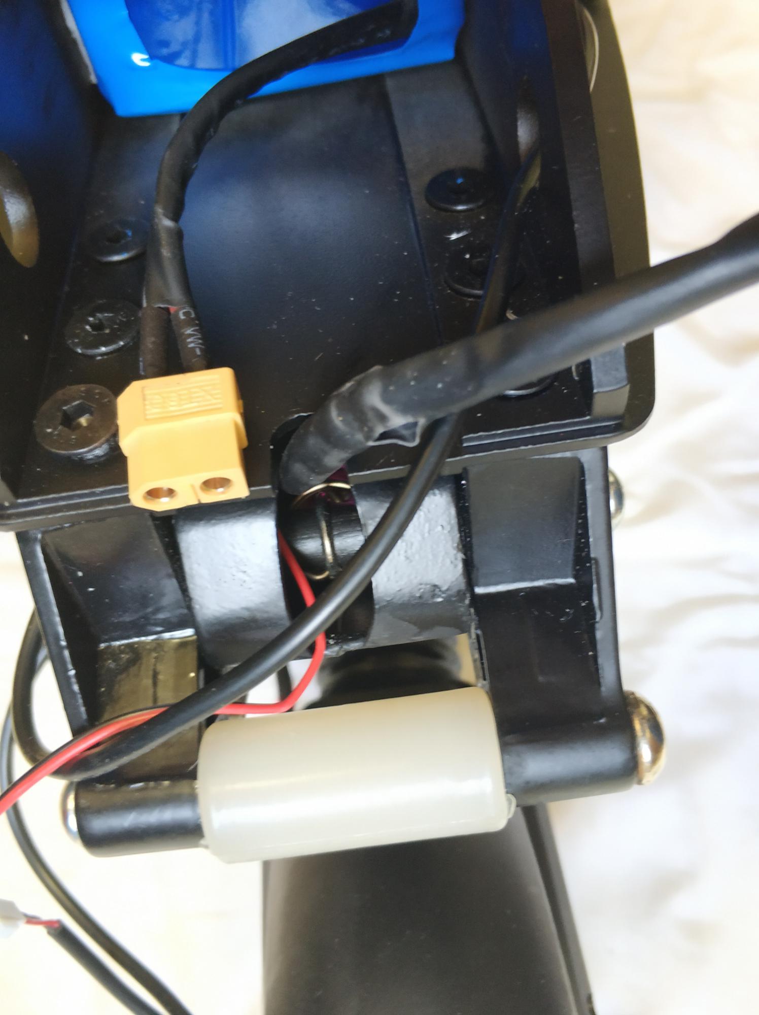

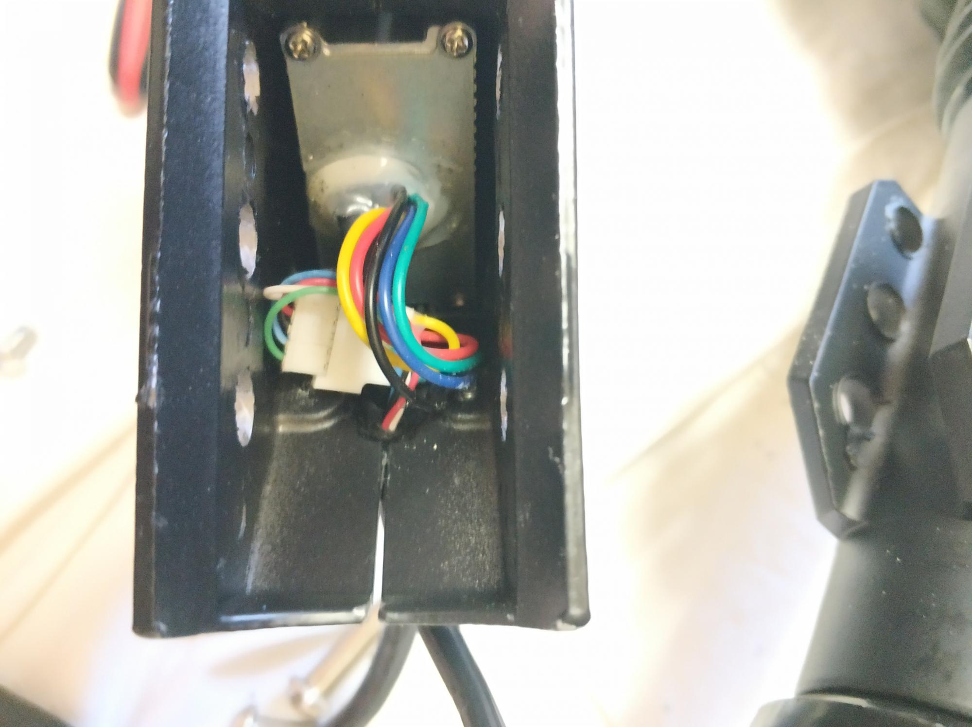

Встречный вопрос. Кабель который из колонки от монитора выходит.  Когда кручу руль натягивается ощутимо. Как бороться с этим? Боюсь перетрется.
light2some
Цитата: Timburbey от 23 Март 2019 в 12:11
...Кабель который из колонки от монитора выходит.  Когда кручу руль натягивается ощутимо. Как бороться с этим? Боюсь перетрется.
Я вытащил кабель из отверстия над хомутом на пару сантиметров, и уплотнил резинкой, чтобы кабель не утягивался назад в колонку.

[user]Timburbey[/user], 1526 г ваша батарея, да, вроде должно быть 30 элементов. 216 втч, 6 ач.
смотрите, осторожно с электроизоляцией, кто так заливал, что кнопки потом не работали.
прежде чем заливать плату, изучите опыт форумчан.

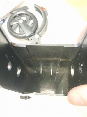

Между двумя гайками на 36 вроде была шайба с внутренний насечкой. Насечку напильником стачил иначе не влазила!
На трубке продольная риска, ограничитель поворота руля. Я её в перёт поставил. Как правильно???
Как стук в вилки убрать??? Прочёл до 55 стр. И ничего нету.

Взять и сделать резиновую проставку между длинным шестигранным болтом (винт пружинный) и вваренной шайбой.
Я брал резиновый лист (3мм), вырезал округление по шапке болта. В центре пробил отверстие дыроколом и насадил на болт. Звук биения болта о гайку исчез. Надеюсь это поможет.

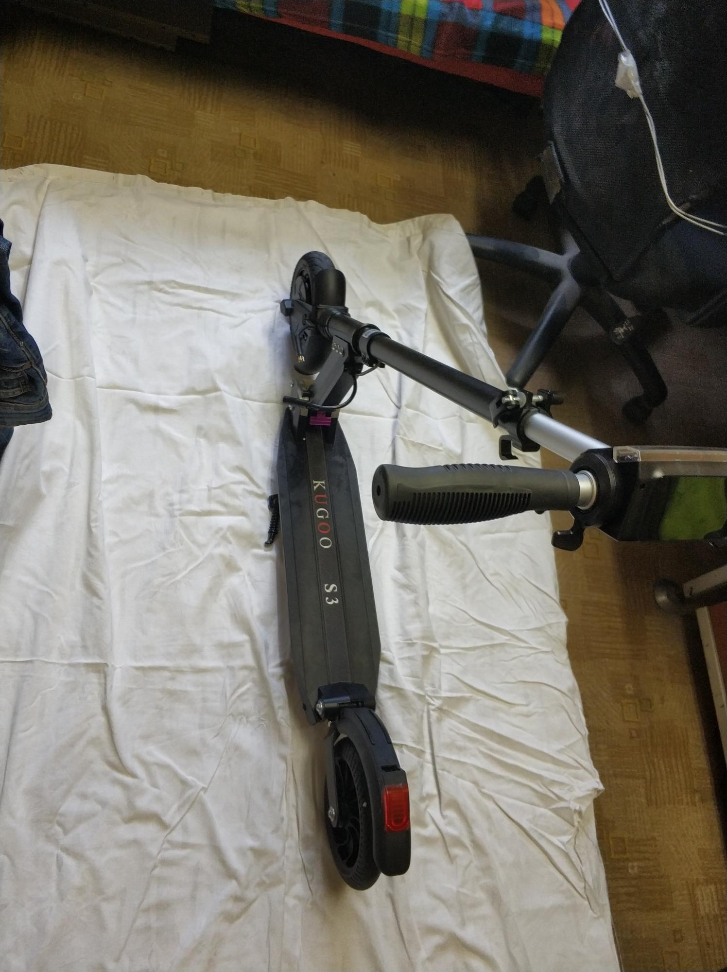

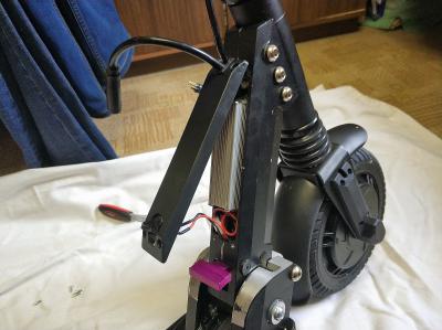

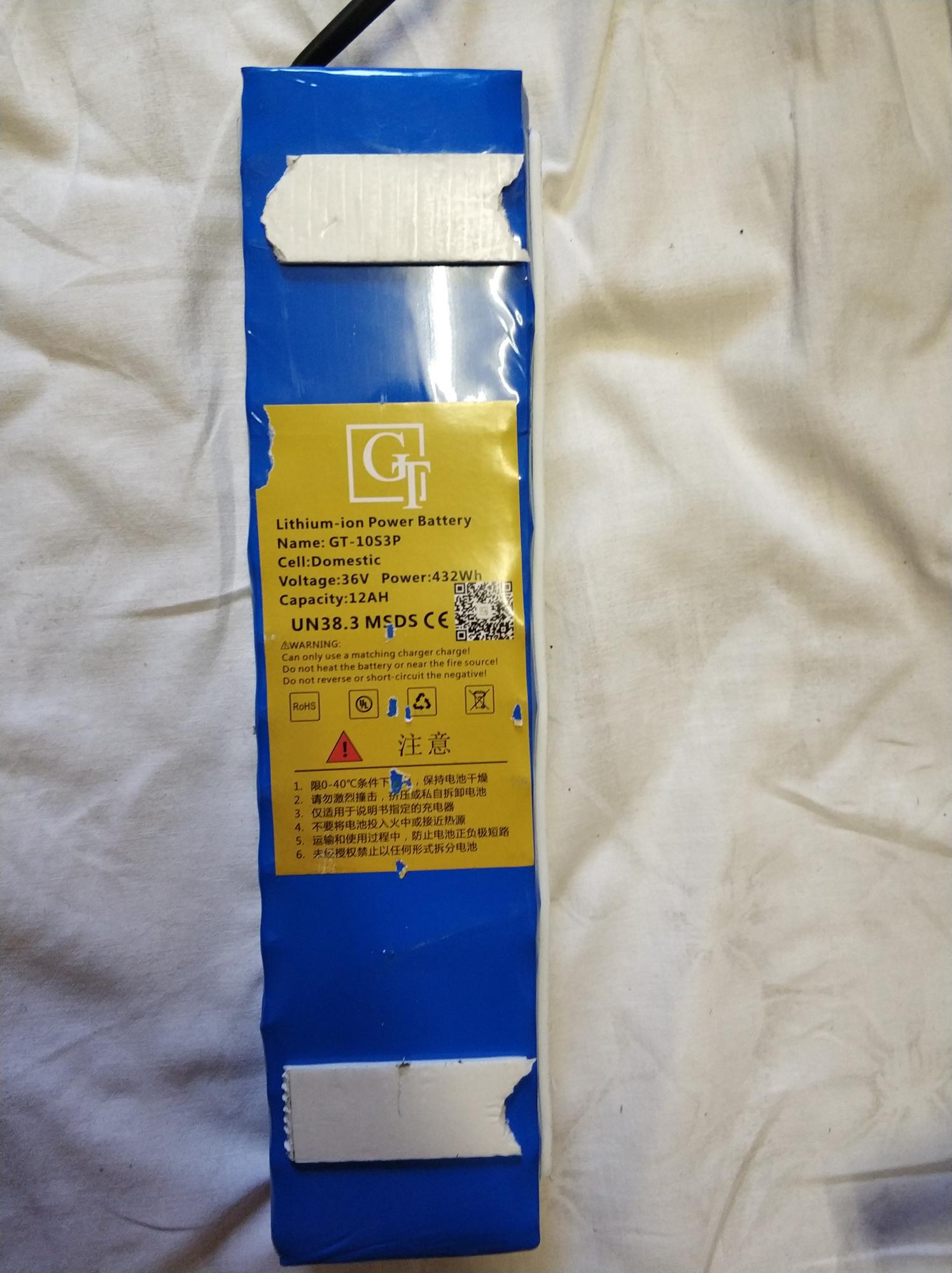

Сегодня весь день был в забегах и заездах - с утра нужно было купить инструмент и принадлежности для завтрашнего шашлыка на карьере, а вторую половину дня грохнул на переборку своего самоката. Ох и поглядел бы я в глаза тем инженерам, что придумали крепление ушек складного механизма к корпусу...

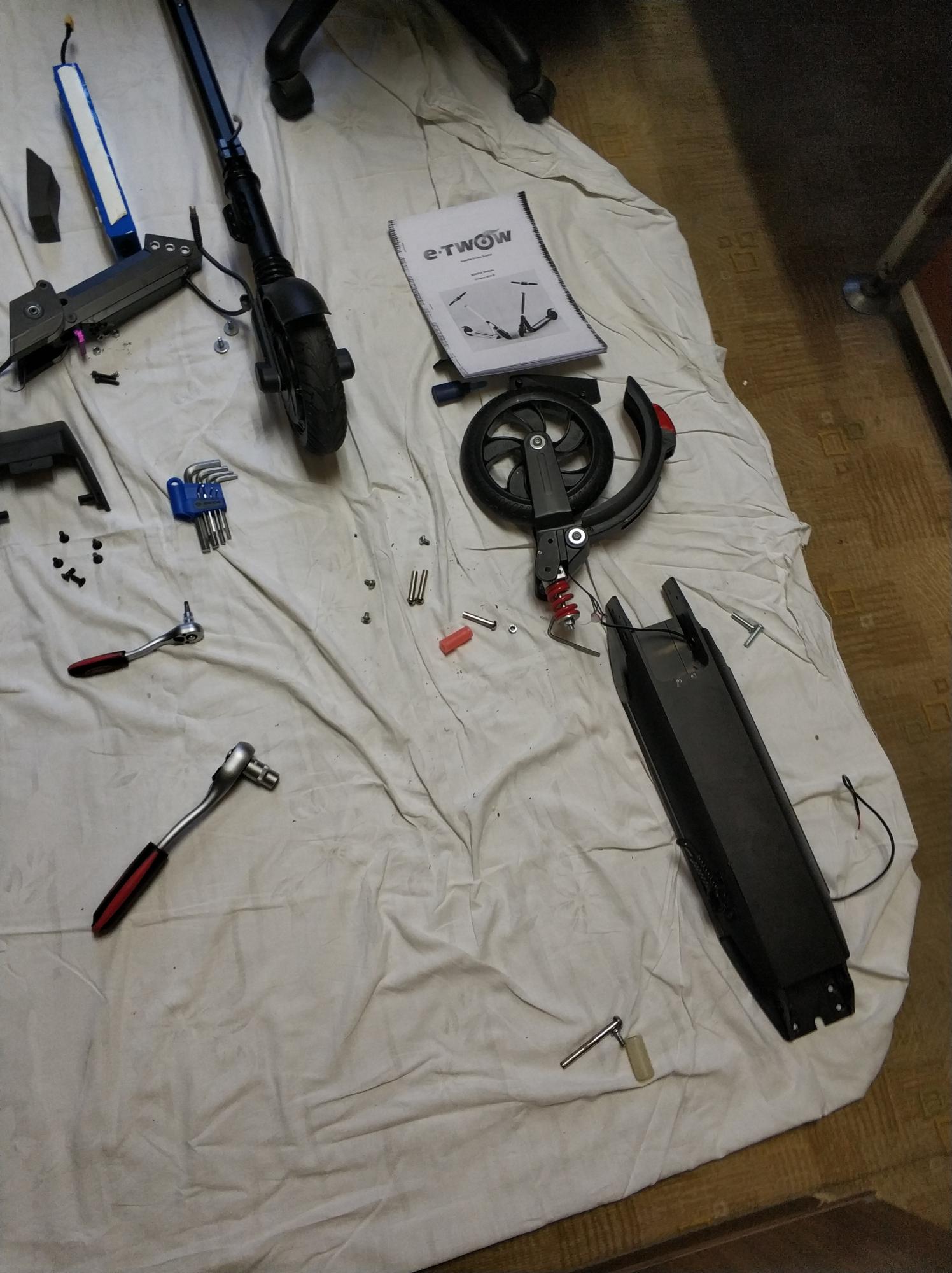

Но начнем сначала. Рабочее место - собственная комната и заботливо расстеленная на ковре простынь. Инструменты - набор (новый!!! хехехе) инструментов в чемоданчике на 108 предметов и набор шестигранников.
Сначала я сунулся разбирать с целью гидроизоляции экран, но он скручен намертво и выглядит более-менее герметичным. Мелкий дождик не страшен, в большой я на нем попадать не собираюсь.
Поехали дальше. Контроллер. Прижат в рулевую деку 4 крошечными винтами и пластиковой крышкой, которая, в отличие от экранчика, даже близко не выглядит сколько-нибудь хорошей защитой от влаги. Прошелся герметиком по кругу. Особенно не порадовали провода - причем все. Акустические, блин. Зарядка, впрочем, тоже сопливая.

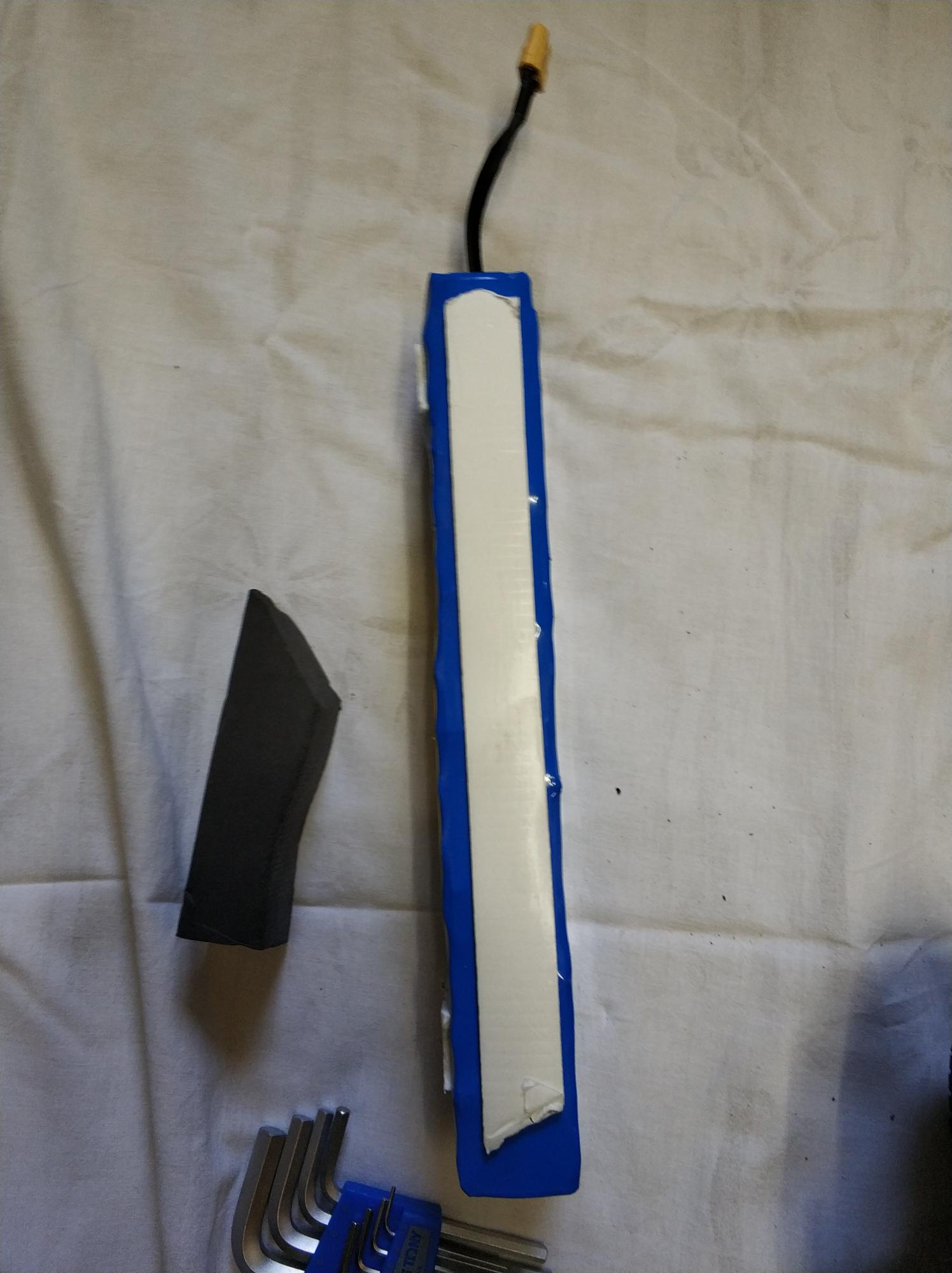

Следующей на очереди оказалась батарейка. Термоусадка, в которую загнаны провода, уже растрепалась, хотя я на самокате еще не ездил. Жаль, не было термоусадки... Когда буду перебирать снова - замотаю хотя бы в синюю изоленту.
А вот и батарейка. Написано - 12 ah. Ага, двенадцать, а потом догонит и еще раз по 12... Плавали, знаем. Точных весов, к сожалению, дома не имеется, есть только напольные, с помощью которых удалось установить, что АКБ весит около 1,5 кг. На ощупь, кстати, прощупывается 15 выпуклостей вдоль длинной стороны батарейки, то есть должно быть два ряда по 15 банок. Вскрывать не рискнул. АКБ, что примечательно, обклеен мягким материалом и прижат к задней части деки куском плотного поролона. Очевидно, товарищам из Поднебесной уже надоело слушать отзывы про бряцающую в деке батарею и они таки решили крепить ее хотя бы так прямо с завода.

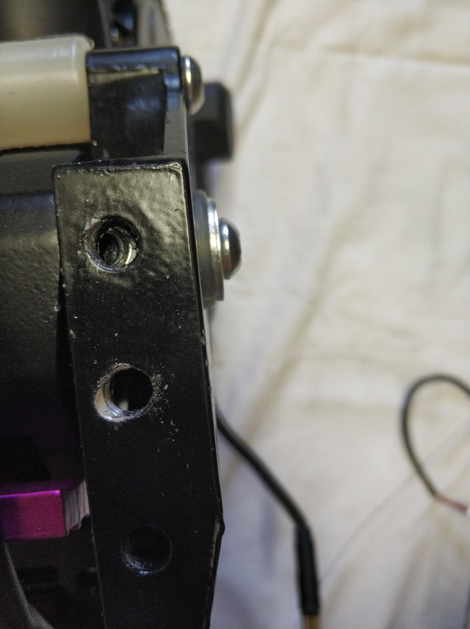

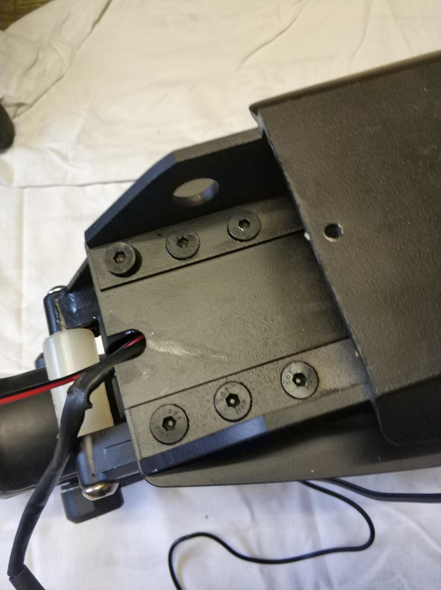

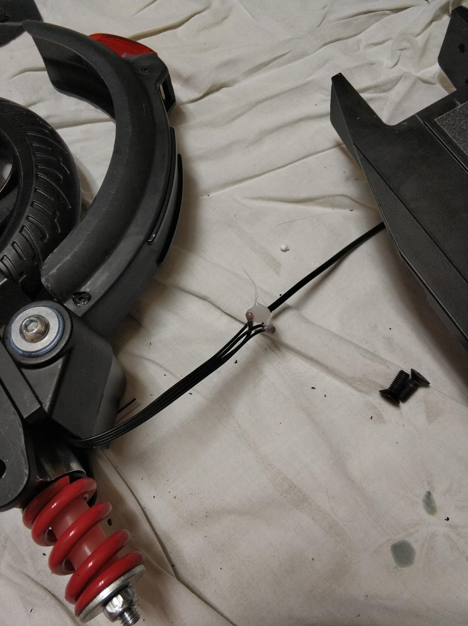

После отсоединения батареи начал откручивать 6 винтов крепления "ушек". Один из винтов оказался вообще никаким образом не затянут и просто болтался в резьбе. Общее качество обработки материалов, впрочем, оставляет желать много лучшего, как и сборка. Окраска, похоже, осуществлялась с помощью валика, а отверстия под винты рубили хорошо если не топором.

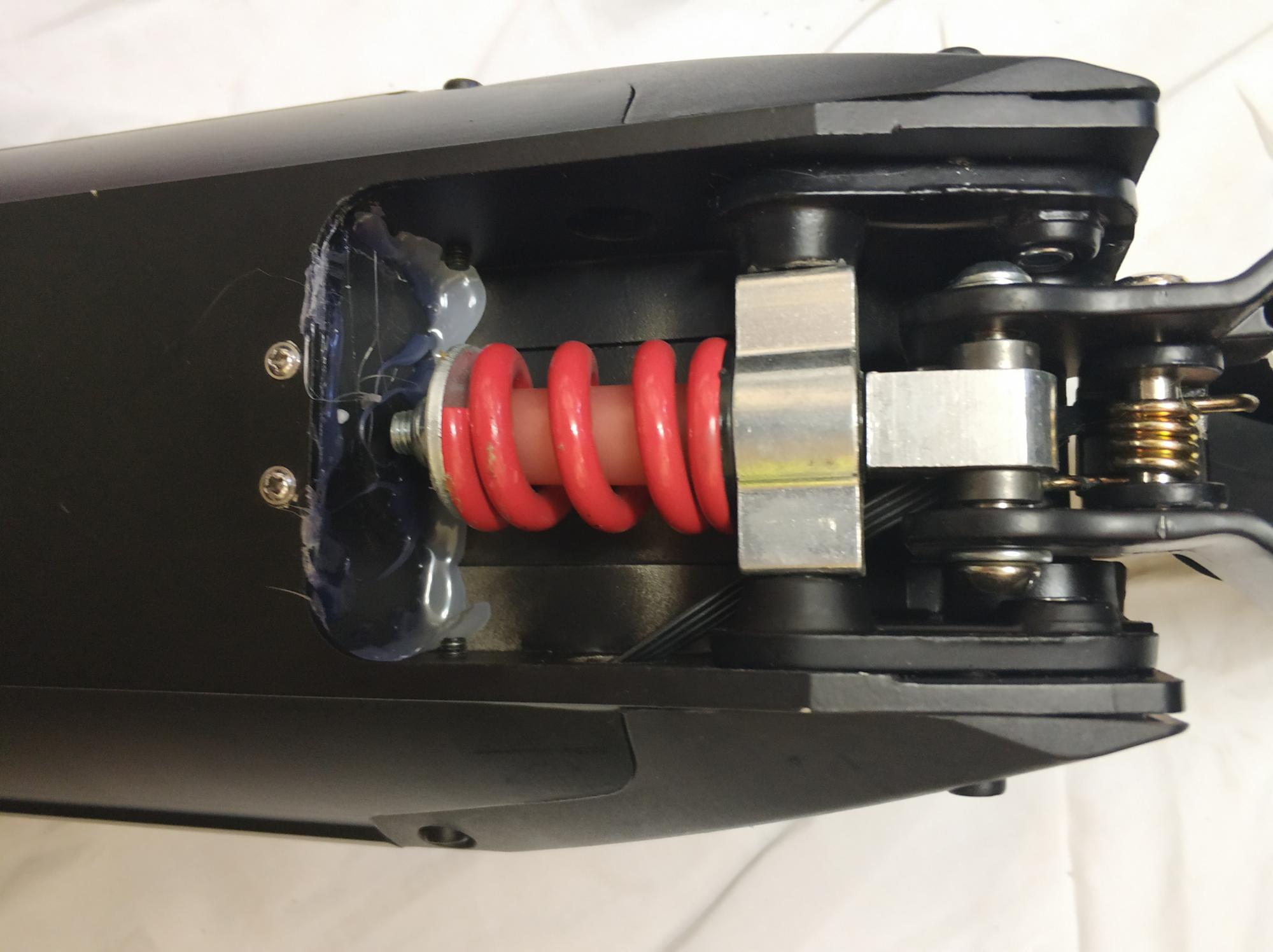

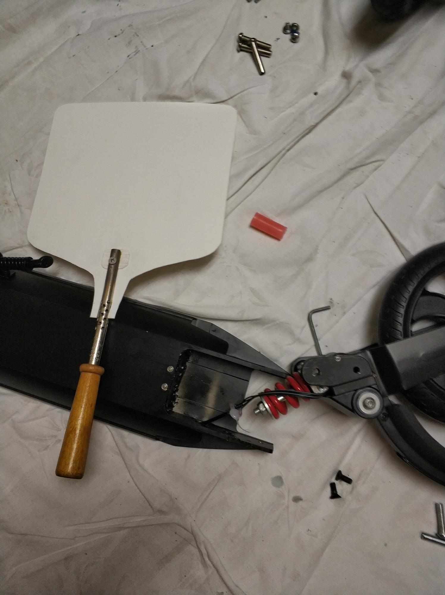

А вот и задний амортизатор. Внутри пружины была вложена полиуретановая втулка, делавшая амортизатор неработоспособным. Зачем она там нужна - лично для меня большая загадка, пока что втулку убрал, посмотрим, как оно будет ехать. Кстати, не сфоткал, но факт - заднее крыло крепится на длинной шпильке, которая должна фиксироваться винтом. Должна, но не обязана - винт отсутствовал напрочь. Пришлось заменить одним из винтов крепления рулевой деки к механизму складывания, а туда вкрутить подходящий по размерам болт из собственных запасов. Здесь же видна гениальная изоляция задней крышки.

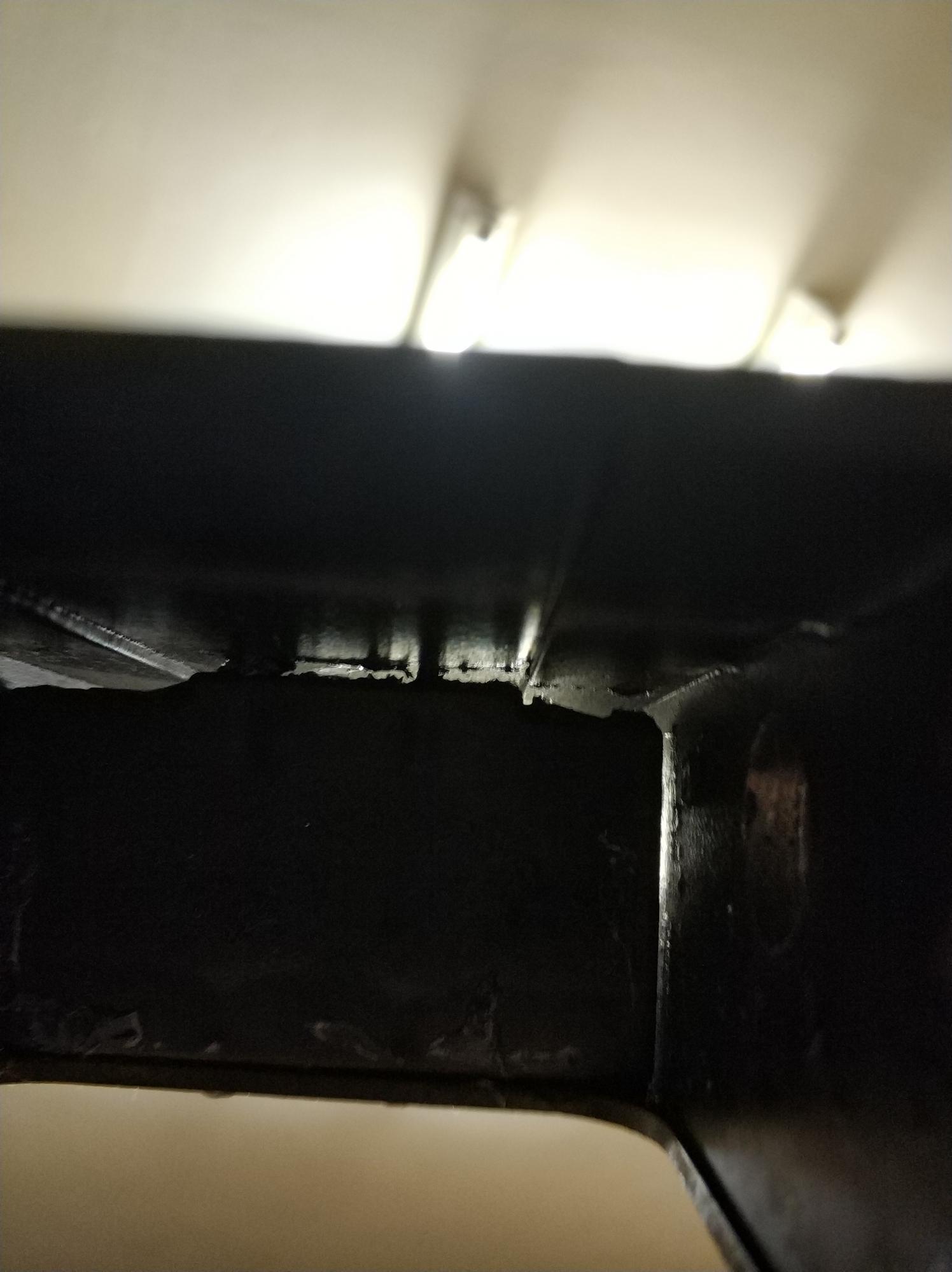

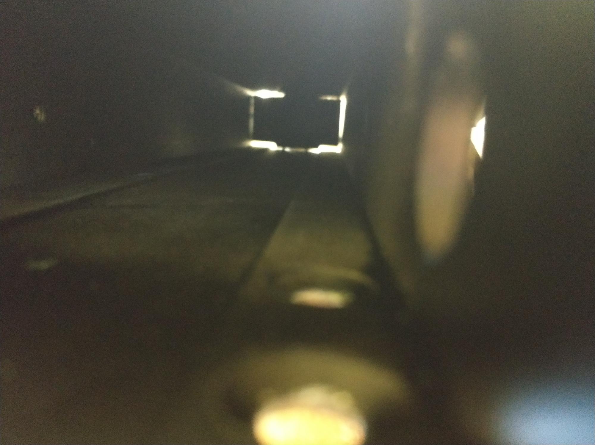

А вот так она выглядит изнутри на просвет. Конечно, клей местами прозрачный... Но наличествовали и дырки между декой, крышкой и клеевыми плюхами. К чему такая "гидроизоляция" вообще нужна - непонятно.
Кстати, место спайки проводов для стоп-сигнала... Хоть бы в термоусадку упаковали!

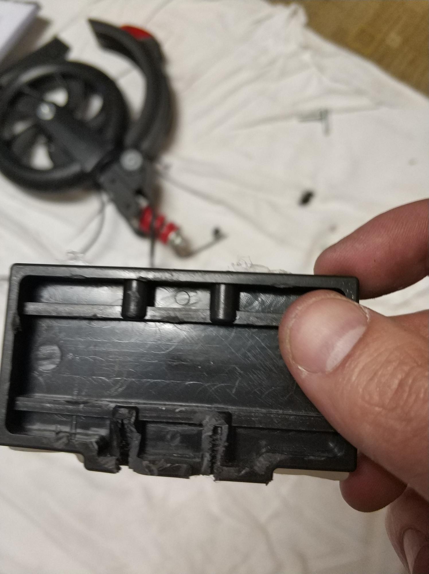

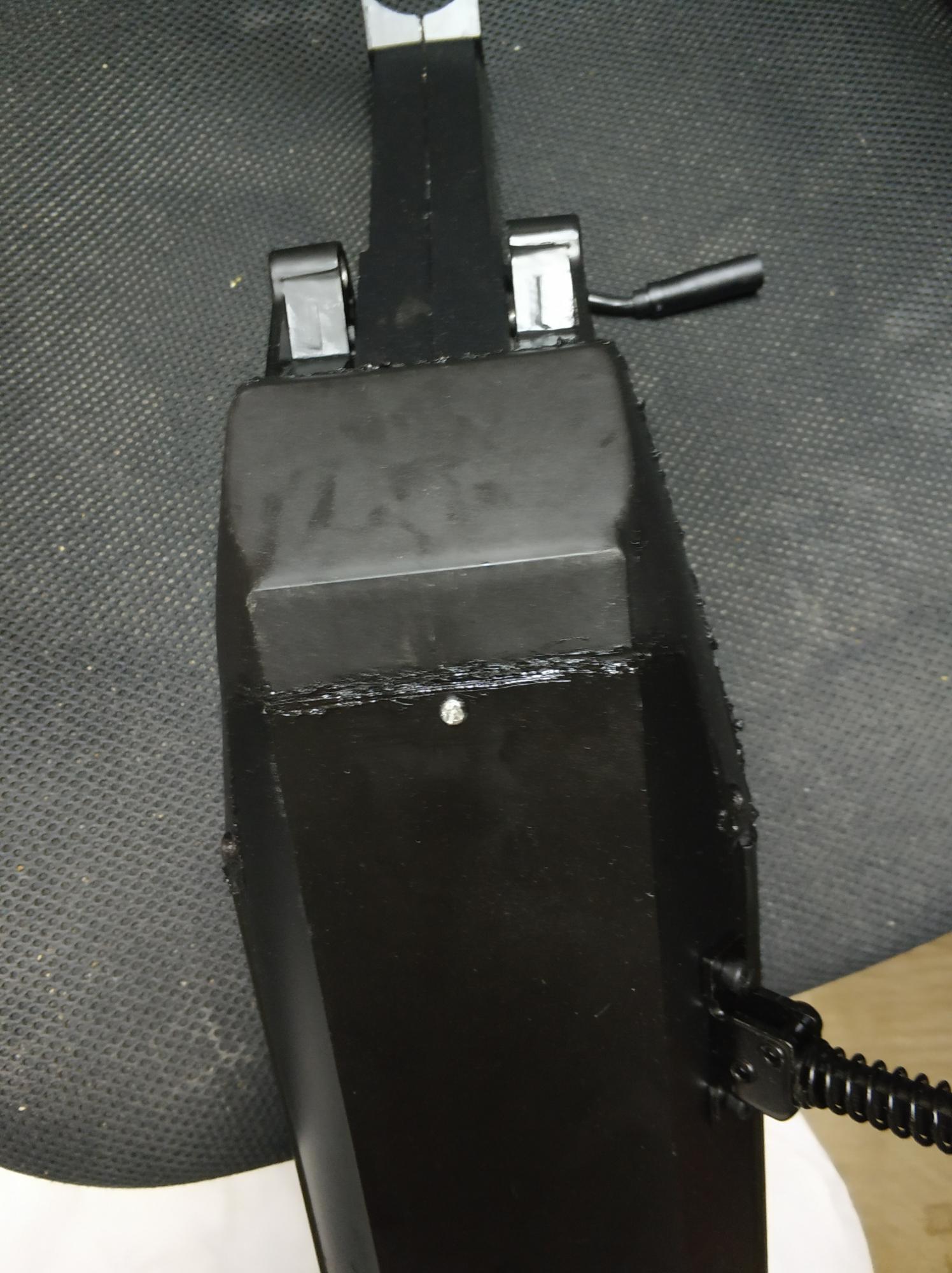

Поскольку задняя крышка была прикручена на 2 винта и приклеена, после откручивания винтов пришлось выбивать ее молотком и удлинителем. После чего выяснился небольшой УПС - винтов-то было 4... Ладно, на силиконе выдержит, нагрузка на нее все равно никакая))) По крайней мере, я на это надеюсь. Вообще, пожалуй, не стоило ее откручивать вообще - постараться бы удалить клей как есть и сразу замазать герметосом снаружи. Но что получилось, то получилось.
Щели между задней крышкой и декой - миллиметра по 3. Фигассе допуски...
Скромно нанесенный по краю крышки силикон при установке крышки весь остался на деке, силиконить пришлось уже после установки просто поверху. Опахало из советского паяльника пригодится завтра на шашлыках и немного ускорило процесс застывания силикона сегодня.
Утрамбовал батарею и начал собирать переднюю крышку. Щели между пластиковой и алюминиевой частями так же эпические. Промазывать пришлось просто снаружи как есть, а там будь что будет.
Собранный после всей экзекуции самокат (крепление ушек к деке - отдельная песня, 6 гаек, к которым в некоторых случаях не подобраться даже пинцетом, в которые надо попасть винтами... Я могу понять человека, который лежит под машиной, но вот лежать ПОД САМОКАТОМ - это, товарищи, скажу я вам, жесть) на тест-драйве по квартире завелся и поехал, как и положено. Ждем просушки и завтра буду тестировать его в городе.
До тест-драйва в городских условиях делать какие-то выводы несколько преждевременно, но из процесса разборки-сборки стал окончательно очевиден факт, что собираются эти девайсы ровно на те бабки, что они стоят - то есть чуть лучше, чем совсем никак. Впрочем, чего еще можно ожидать от китайского ширпотреба, который сейчас стоит как три полных бака на Круизер?
