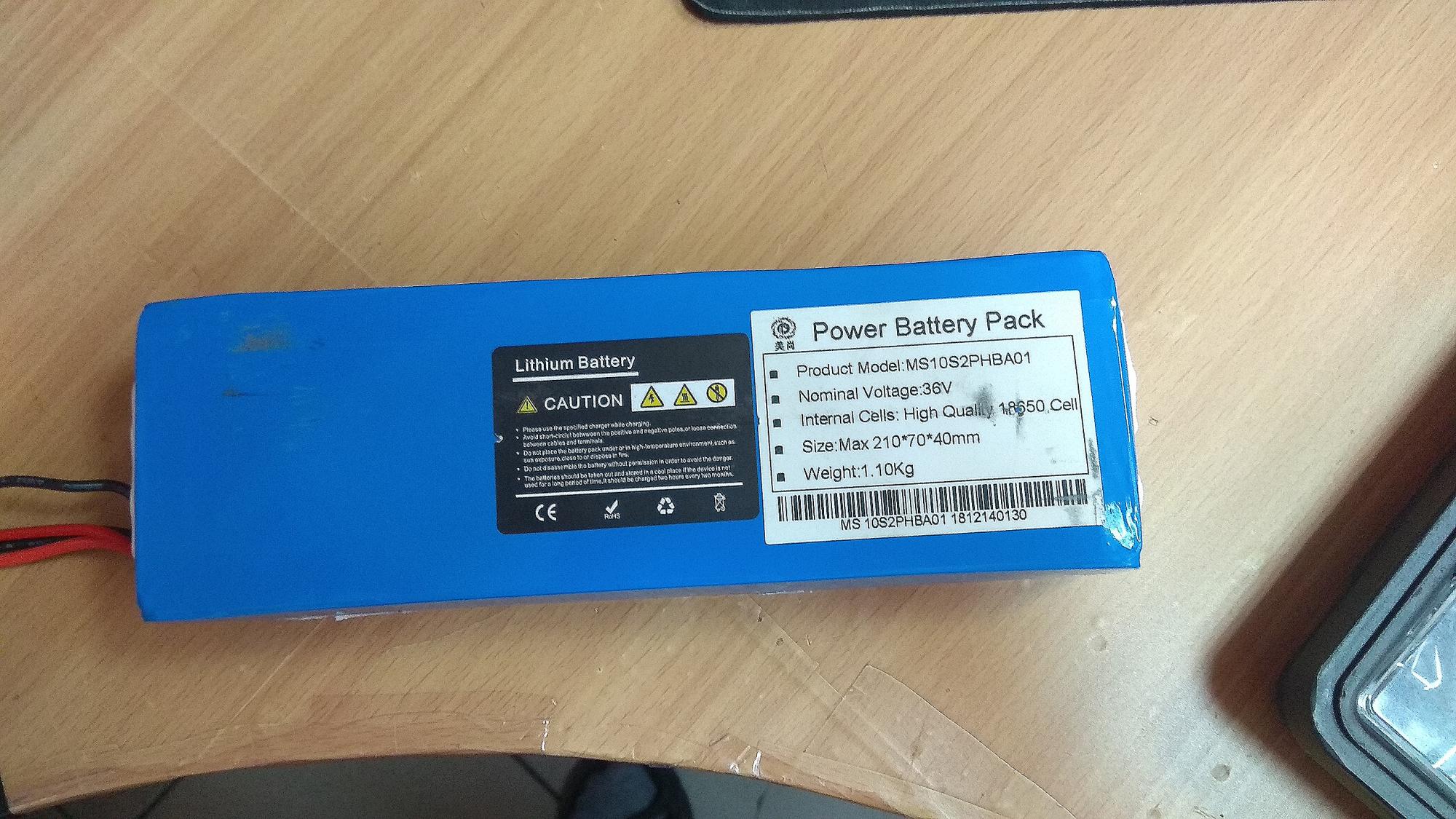

[user]Neznajka[/user], там стоят 2600мач.
Neznajka
Цитата: inwin от 26 Март 2019 в 18:58там стоят 2600мач.
Ну тогда это как в найнботе ес1 или 2, там тоже 2p10s акб 5.2аЧ ! и он жеж проезжает километров 16-17-18 со средним весом ездюка! Только в горку хреново тянет( но тут китайцы могут написать 2600 а там 2200 или 2000 теже самые под оберткой...)

Сейчас тестировал такой АКБ 20 банок. Мощный самокат, рвет и мечет.
Провел сегодня тесты ходовые, температура была  -1 градус, удалось на среднем режиме проехать 14 км.
В целом я доволен. Думаю при теплой погоде все 20 проедет.
Мой вес 75 кг. Разгоняется до 33 км/ч на полной зарядке по прямой.

при случае докупить второй такой "кастрированый" акб за 3 тыра и добавить из него элементов в свой и получите 7.8Ач !!!

[user]Neznajka[/user], в батареях куго, то что указано на элементах, то и есть на самом деле по емкости.
Цитироватьпри случае докупить второй такой "кастрированый" акб за 3 тыра и добавить из него элементов в свой и получите 7.8Ач !!!
не 7,8 ач, а 5,2+5,2=10,4 ач  ;-)

Измерил Емкость этого АКБ (20банок) через Ваттметр, в общем не знаю как, но он всасал в себя примерно 6.6 А/ч тока.
Походу тут элементы стоят по 3,3 А/ч каждая.  :-)
