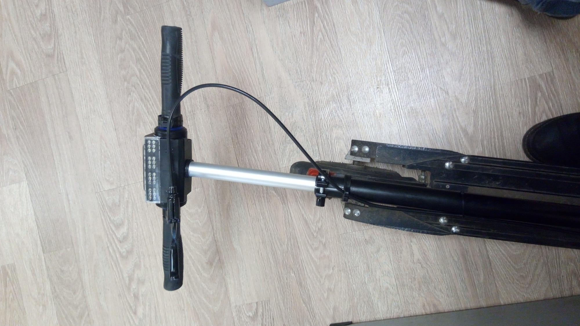

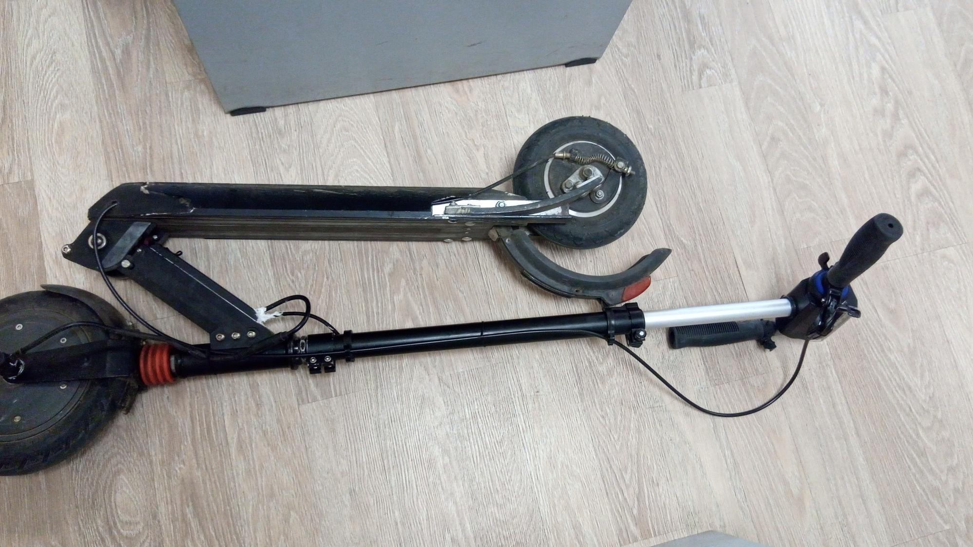

подскажите сколько метров троса нужно чтоб установить тормоз на заднее колесо
dv_com
Цитата: usup от 18 Сен. 2019 в 10:11подскажите сколько метров троса нужно чтоб установить тормоз на заднее колесо
2м. как раз при полностью выдвинутой штанге остается петля для складывания рукояток:
usup
у меня почему то насчиталось только 1.5м,можете показать общее фото как он у вас проходит?еще хотелось бы узнать чем отличаются эти тросики,на али есть разные варианты,как подобрать имено под ленточный тормоз?

dv_com
#6921
Цитата: usup от 18 Сен. 2019 в 11:06у меня почему то насчиталось только 1.5м,можете показать общее фото как он у вас проходит?еще хотелось бы узнать чем отличаются эти тросики,на али есть разные варианты,как подобрать имено под ленточный тормоз?
1,5 точно мало будет. Не забывайте про петли в местах перегиба. На дисковом у меня стоял 1,8м. в натяг,  не лучший вариант - быстро перетерся у рукоятки в месте перегиба, т.к. я часто складываю ручки. Возможно Вам подойдет 1,9м. смотря в какой конфигурации планируете использовать руль.
А насчет подбора, тут уж смотрите какое крепление на рукоятке, какое на тормозе. Под них и подбирать. Обычно такие идут https://ru.aliexpress.com/item/4000093908592.html?spm=a2g0o.productlist.0.0.21d729b5Ooo5yW&algo_pvid=9e997269-b203-45e5-a939-63ac5bd5f129&algo_expid=9e997269-b203-45e5-a939-63ac5bd5f129-16&btsid=6947e96d-a081-4ed9-bda3-0be6a93ec275&ws_ab_test=searchweb0_0,searchweb201602_2,searchweb201603_60

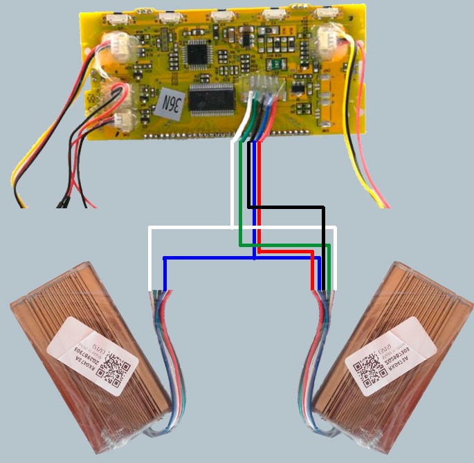

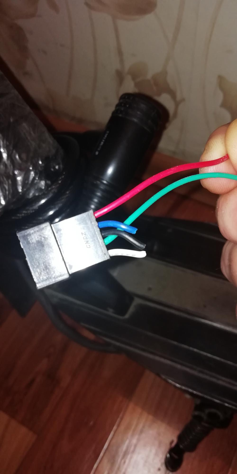

Ну воот. Наконец то, почти, закончил колхозить кугу с3 к зиме. На фото предварительная сборка на обкатку. Расказываю что сделано: куплен новый донор. Распилена задняя вилка, воткнут мк, провод тупо удлиннен на 60 см, к гусю прискотчен контроллер. Батарейки две. 42 вольта, 6 ампер каждая. Но буду их убирать в рюкзак. Контроллер уберу с гуся в низ в деку. Они спаянные в паралель. Припаяно зарядное гнездо. В него запараллелины две зарядки. Время зарядки 4 часа. Контроллеры, по питанию запараллелины с батарейками. На компьютер от второго контроллера идут три провода. Синий, черный, белый. Соответственно на дисплее ампераж показывается от одного контроллера. Когда едешь умножай на два, будет ампераж от батарей на два мк. Все спаяно в параллель!!!
По движухе: когда я просто поставил вторую батарейку, я просто писал кяпятком от динамики и пробегу в 40 км. Сейчас я писаюся в два раза больше. Динамика такая, что по прежнему уже не ездишь. Самокат просто вылетает из под тебя, если не до конца запрыгнул. Теперь приходиться конкретно встать что бы на нем уехать. С торможением такая же байда. Если раньше было колом, то теперь оттормаживает на пятаке. И если с передним приводом при торможении, мог кувыркнутся через переднее колесо. На заднем приводе, при перескоке через бордюр, мог упасть на спину. То сейчас ты сам с него улетаешь, а он стоит колесами на асфальте. Короче привыкать надо. По пробегу немного вышли траблы. Почемуто общий пробег перепрыгну на сколько я не понял км вперед. Было 1216. Проехал примерно 20 км. Заряд еще 38.2. Потом смотрю общий пробег уже 1256. Сегодня был первый заезд на двух мк.
MoRoman
[user]Trepach[/user], один проводок не нужно в паралель, зеленый вроде, не помню, RX который, его надо взять только с одного контроллера, с основного. Возможно траблы с пробегом отсюда как раз..
Trepach
#6924
Добрый вечер. Не. Зеленый не использовался.
Вот. Короткие припаяны ко второму контроллеру и через разъем на дисплей.
Взято от сюдо.
MoRoman
Правильно, зеленый только от одного контроллера, черный можно было тоже не трогать, т.к. масса у них общая, у вас же батареи в паралели, а не отдельно на каждый контроллер.
Trepach
 :laugh:
:laugh: как выражался один мой знакомый пидагог. Лишний минус, на массе не лишний.
Trepach
Помоему я догадался в причинеудвоения пути. Компьютер два контроллена подсчитывает.

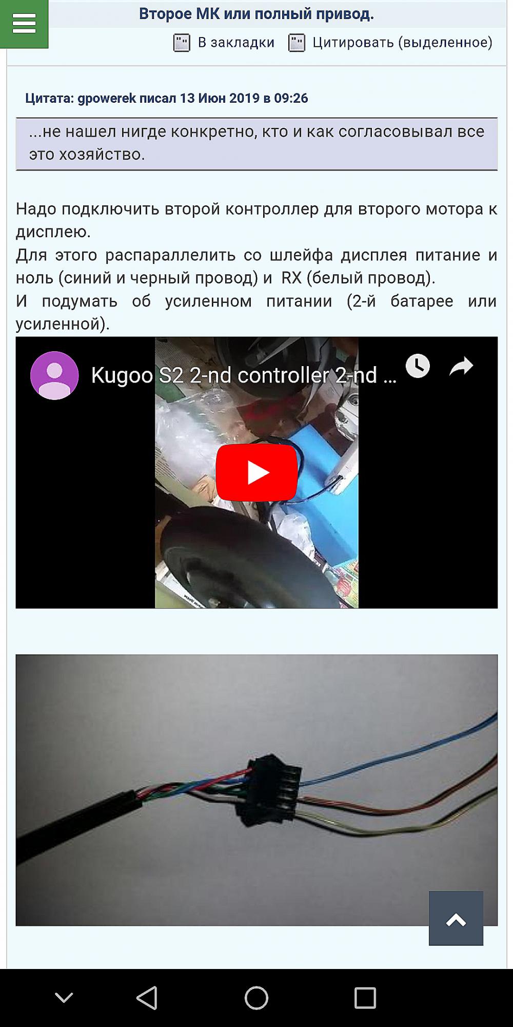

djvov
#6928
Цитата: Trepach от 19 Сен. 2019 в 17:33я просто писал кяпятком от динамики и пробегу в 40 км
друг как ты 40 проехал, я вот 20 проезжал, поставил 2 акб, тоже думал 40 будет, а вышло 30.
читать можно тут https://electrotransport.ru/index.php?topic=45629.msg1722160#msg1722160
правда у меня все время 2й режим на макс и горки и +8 градусов всего. и пневма на 5.5 бар.
[user]MoRoman[/user], правильно так?
