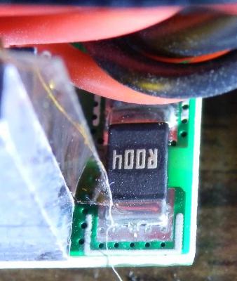

[user]Иклим[/user], для катания детей S3 не подходит. по бюджету если то куго, М4 или Куго максспид. в районе 23 тыщ, 500 ватт, задний привод, пневмы, дисковые тормоза. в чем плюс? взрослое седло есть, дека широкая типа мангал, на взрослое седло можно прикрутить детское седло, крепится на стойку взрослого седла. видел такие ставили и ездили.
[user]cephal[/user], у вас какие то странные проблемы с ЗП, клиренсом и тормозом. Мне как раз вот [user]fwd-tp[/user] делал заднюю вилку, проблем вообще никаких. Лучше тянет, нормально тормозит и тд. Колесо тяговое, а не скоростное. Контроллер из новых, которые до 11А урезаны. Максималка 28 км/ч, при этом у меня спереди пневма на 5.5 бар. В горку на второй еду 20кмч на 11А.

Сергей_1959
Цитата: djvov от 21 Сен. 2019 в 21:12которые до 11А урезаны.
Да нихрена они не урезаны, ограничена только скорость а ток оптимизирован, я до сих пор езжу на 10.2А на пневме и ничего, тяги хватает. Сейчас похолодало, завтра снова  увеличу ток до 14А и опять все горки мои и без сильного нагрева мотора.
djvov
[user]Сергей_1959[/user],  не понял как увеличите? у меня в горку больше 11А не бывает никогда.
Катаюсь на Speed Savage A10 Dual

Сергей_1959
#6964
[user]djvov[/user], замена шунта с R004 на R0033 даёт реальное увеличение пикового тока до 14А.
djvov
вы так уже делали? почему думаете что не будет перегрева мотора? у вас колесо тяговое или скоростное?
