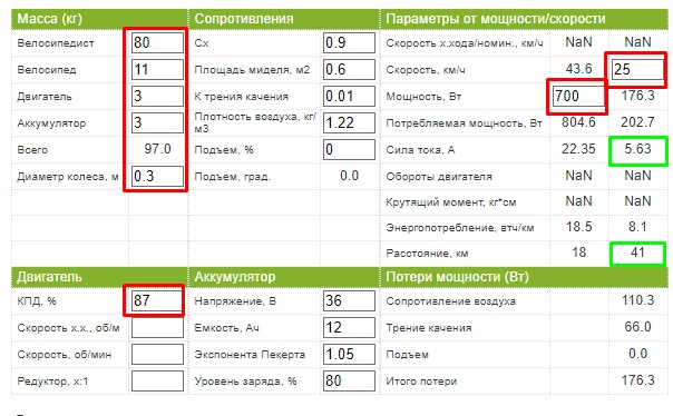

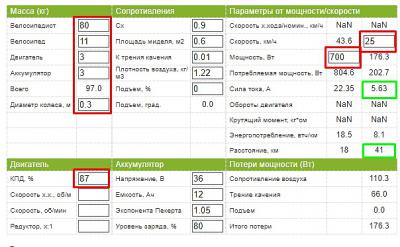

, друг как ты 40 проехал, я вот 20 проезжал, поставил 2 акб, тоже думал 40 будет, а вышло 30.
читать можно тут https://electrotransport.ru/index.php?topic=45629.msg1722160#msg1722160
правда у меня все время 2й режим на макс и горки и +8 градусов всего. и пневма на 5.5 бар.
[user]MoRoman[/user], правильно так?
А, батарейку переверни. Провод покороче сделай. Тошнил тоже примерно 20 кмч. Ну и всяко, пневма отьела. На одной я проезжал 23 км. Тоже думал 46 проеду. Хер. 40. Кстати, сейчас на двух МК, уже проехал 30 км. Напряжение 37.6. Катаюсь я обычно до 33 вольт. Кстати, мк перетыкаеш, один показывает 11ач,второ 14 в максимальной нагрузке. Большую разницу в динамике, после перетыкания колес незаметил. Так что думаю на 40 км с запасом хватит. Подвеска у меня прокачанная, задней погремушки нет, теперь меня пешики вообще не слышат. Наката не стало, т. е ногой не поотталкиваешся. Как на акпп, пока давиш газ, едет. Хотя странно. Я думал две батки, два мк, пробег будет 20км. Но ссука немного потяжелел. Но все легче чем куго м. У меня в Кузне равнина, и пока климат иной +23. Да. Соединение такое.
djvov
Цитата: Trepach от 20 Сен. 2019 в 15:04А, батарейку переверни. Провод покороче сделай
там 2.5кв.мм. в 2 раза толще штатных. напрямую между акб. штатный удлиннитель из гуся выкинул. а у тебя пока тыб ыл на одном мк и двух батках второе колесо было литое?
тогда все сходится. пневма+горки+температура +8...
на полный привод я считал по калькулятору пробег за 40 должен быть.
тока чуть ошибся двигатель надо было 6кг ставить если не 7.

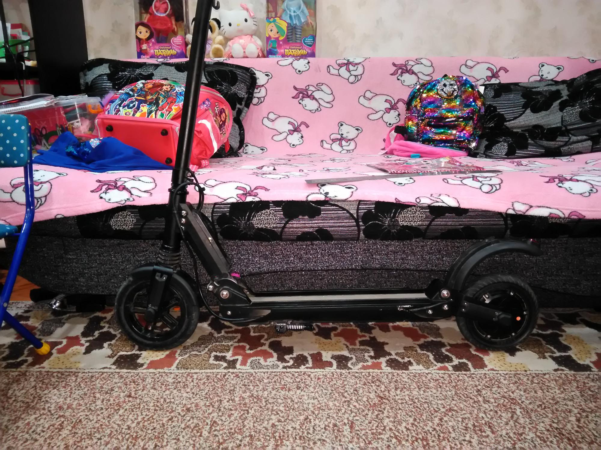

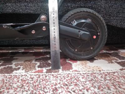

Как вы ставили вилку на зад для мк? У меня при установки ее в стоковом положении клиренс значительно проседает, чиркает асфальт, а если как у вас перевернуть - слишком высоко торчит и задирает деку сзади до небес, при этом аморт почти перестает работать (он стоковый от С3, ничего не менял). Стоишь как на вершине горы на нем и передок сильно ниже, чуть что - тут же улетаешь носом вперед. И крыло еще сильно задирается вверх в таком случае. Как у вас получилось ее перевернуть и сделать нормальный клиренс и работу аморта сохранить заднего?
И второй вопрос: как изменилась динамика при установке мк назад (если оно одно, переднее - простое)? У меня появилась большая плавность при разгоне, тормоз вообще так перестал тормозить который электро, он и так был слабый, а сзади вообще почти не ощутим. Максималка просела на 4-5км/ч в сравнении с передним приводом, разгон сильно дольше, динамика хуже, но теперь не дергает чуть что с курка с места. А, еще колесо гудеть стало гораздо сильнее и в деку резонирует неслабо, как троллейбус советский в разгоне звук, еще вибрация на высоких оборотах появилась легкая. Спереди такого не было, мк установлено ровно сзади в стальной широкой вилке.
Kugoo S3 52V - полный пневмопривод 10" 12 ач
Kugoo M4 Pro 2020 63V - скутер-самодел 20 ач
fwd-tp
Фото с имеено этой вилкой, с задранным клиренсом, когда встаешь дека прожимается и становится ровно с передом, электротормоз у меня как работал так и работает, максималка да упала, но недавно ездил на стандартном самокате жены, еду те же 25 км-ч, просто деградирует батарея, вилка сразу сделана под переверт в стоковом положении работать не будет, да я и не пытался ее так поставить, крыло задрано получается

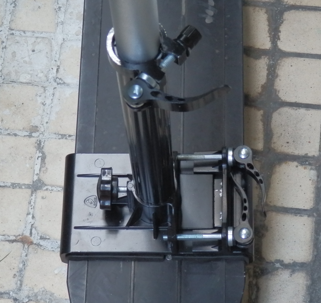

Сергей_1959
#6941
Цитата: Иклим от 21 Сен. 2019 в 10:49очень хочу установить на него сидение
На мой S3 App или F3 Pro подошёл только вот такой вариант сьёмного седла:
Если что - эта конструкция выдерживает мои 112кг. и на Али есть детские сёдла с креплением на ось основного седла, но вот тут нужно прикинуть общий вес и нагрузку, такое крепление может не выдержать.
