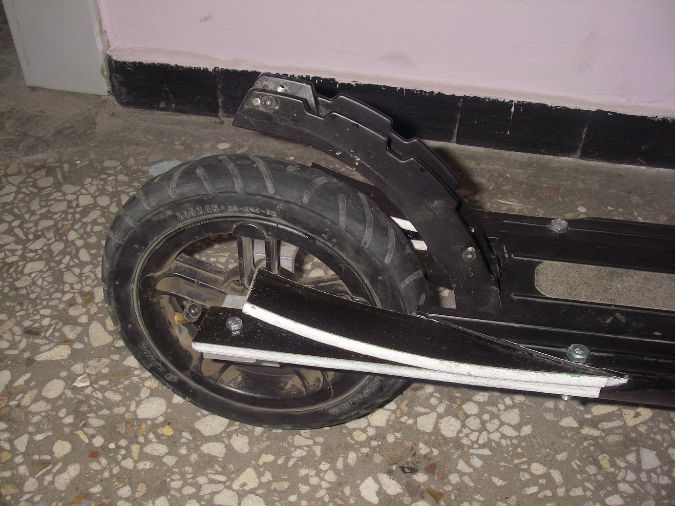

Цитата: cephal от 25 Сен. 2019 в 13:34Авось и заработает помягче да получше. А еще вместо пластиковой прокладки, которая у всех плющится, попробую пару паронитовых вставить, может не сожрет сразу их.
Помягче будет только так :-)

Цитата: alexlll от 25 Сен. 2019 в 13:14Вообщем фигня это всё, буду гонять на стоке.
Они, наверное, на Али эти болты заказывают :)
Болт "рыбий глаз" М8х100 2шт. https://ru.aliexpress.com/item/4000123630946.html?spm=a2g0o.productlist.0.0.301a1e21yhQmTr&algo_pvid=d5fe7ca7-bbbf-4e74-b391-38b1fc4de883&algo_expid=d5fe7ca7-bbbf-4e74-b391-38b1fc4de883-3&btsid=a61785e5-e954-4473-80f4-6b67e26a3c20&ws_ab_test=searchweb0_0,searchweb201602_10,searchweb201603_52 (525,29 руб, доставка - 109,79 руб).

Вместо оси болт с резьбой по всей длине? Не лучший вариант, это ж  наждак. Тогда лучше сток оставить. Если хочется идеала, то рессоры или https://electrotransport.ru/index.php?topic=38065.0, цена соответствующая.

Цитата: djvov от 25 Сен. 2019 в 13:47а чем сток не радует, не пойму? мне бы вот пожестче. заказал пружины. пока родную закрутил потуже
Лично я хочу с помощью этого болта малость приподнять заднюю часть деки относительно земли, подтачивать стоковую деталь я не хочу, (5 мм под резьбу выглядит опасно), а если переворачивать вилку, то заднее крыло слишком задирается.
Фотка принадлежит cephal https://electrotransport.ru/images/4/wfrdty.jpeg А вот так я хочу сделать: https://electrotransport.ru/index.php?topic=54511.msg1541161#msg1541161

Цитата: alexlll от 25 Сен. 2019 в 15:06А вот так я хочу сделать: ссылка
Да, так нормально, только болт подыскать из нержавейки. У меня после первого же дождя все оси заржавели, пришлось из нержавейки заказывать.

Цитата: dv_com от 25 Сен. 2019 в 14:57болт с резьбой по всей длине
Это только у коротких и толстых так, для М8х100 - 22мм резьбы.

Цитата: dv_com от 25 Сен. 2019 в 14:57Не лучший вариант, это ж  наждак.
Я на таком из обычного цинка (кусок резьбовой строительной шпильки) более 3000 км проехал, проблема вылезла совсем в другом месте...)

cephal
ВЫкрутил ось штока а она слегка погнута оказалась, видать перепрыгал я дурень на ней когда пытался разработать аморт. Купил разных болтов в леруа м8, но с неполной резьбой не нашел там, вроде должны быть в метизах. Про наждак как-то не подумал. А если обточить часть резьбы вручную и смазать графитовой например? Все равно не полированный конечно но хоть что-то...

Эту ось можно выкрутить и выпрямить молотком.
