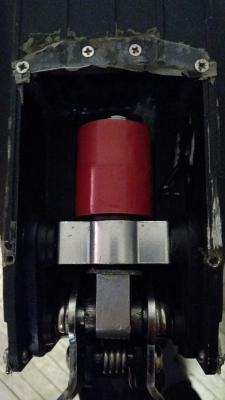

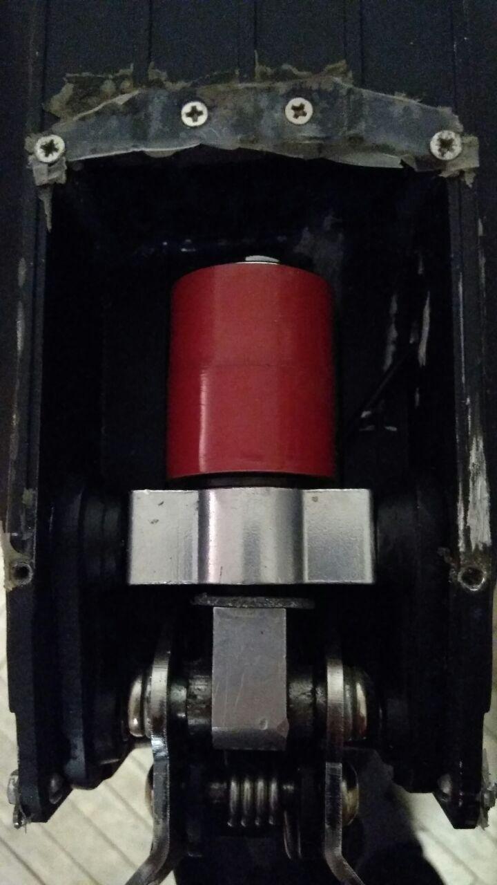

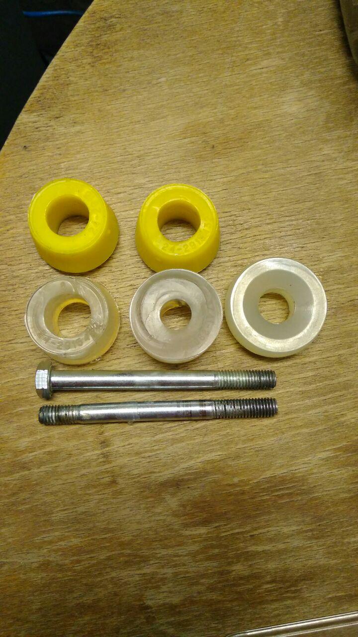

Собрал обновленный задний аморт на подушках амортизации полиуретановых для уаза/ваза. Вышло намного лучше, чем дубовая стоковая пружина, аморт стал мягче, упругость хорошая при довольно высоком клиренсе. Пока в деле сильно не затестил, мк еще в ремонте, но возле дома погонял без мотора на простых колесах - красота, едет мягко, кочки сильно не лупят, отрабатывает очень неплохо. Значительно стало лучше чем на пружине. В общем, полиуретан - весчь, как уже здесь и в теме по С2 многие говорили.
Вместо стоковой оси-штока купил в Метизах болт М8х90 с 6-гранной головкой, неполной резьбой, оцинкованный. Нержавейку не нашел, да и зачем - болт теперь полностью закрыт полиуретаном и прокладками от любой влаги, ну кроме головки. Думаю, хватит надолго очень.
Такой вариант удобен тем, что можно легко настроить плавность, упругость и диапазон хода аморта, просто комбинируя разные по жесткости подушки-втулки, а также меняя длину болта и силу затяга аморта с помощью шайб. А так же клиренс начальный и предел просадки под свой вес. Со стоковой пружиной максимум что можно было - тупо затянуть ее до мертвой подвески, лимбо расслабить совсем - тогда все хлипко и гремит на кочках, при этом упругость нельзя было менять. Заказывать кучу разных пружин с али - так себе вариант, учитывая, что полиуретановые втулки стоят от 15 до 50р / шт и  их всегда легко заменить. Можно даже поставить такие, что ребенок легкий будет хорошо ощущать работу аморта без прыжков на нем. А можно найти жесткие под дядю 100кг.
В общем, отличная весчь, спасибо всем, кто подсказал и показал как что и где.

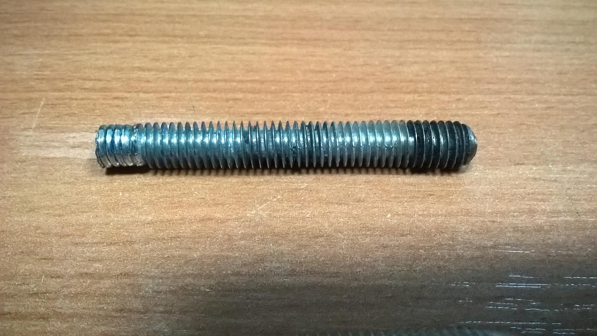

Цитата: cephal от 26 Сен. 2019 в 23:52Нержавейку не нашел
Нержавейку используют не для того, чтобы коррозии не было, она просто прочнее намного.
Вот во что у меня превратилась резьбовая шпилька из оцинковки после 3000 км...
Слева видна завальцевавшаяся резьба, это гайка так плавно съехала...) Резьбу не сорвало, ее именно загнуло.
А вот так выглядит болт-петля, аналог DIN444, только не цельный, а гнутый. Тоже из оцинковки. Через 15 км... B-)
Обратно загнуть его я не смог даже молотком...

Ну учитывая, как "много" я езжу (за 3 месяца около 200км и это в лето) думаю, что скорее я состарюсь, чем болт сгниет/испортится. Да и новый поставить делов на 5 минут же. А вот подбирать полиуретаны сложнее, я раз 15 разобрал-собрал-попрыгал пока нашел оптимальный вариант и то, еще шайбы надо докупить пошире на края ему. Но хоть в чем-то есть результат (кошусь на мк все еще разобранное и меня подергивает), это радует.

cephal
#7048
Цитата: Serg_On_Kugoo от 27 Сен. 2019 в 10:37Может Вы сообщите точные наименования деталей, на какой комбинации из них, Вы сейчас остановились?
Я выбирал из того, что было в авто-магазе в наличии, взял по одной втулке из бывших в наличии. Брал здесь:
https://spb.bazashop.ru/index.php?searchid=2313822&text=полиуретан&sort=Price&direction=ASC
Вариантов полно конечно, тут каждый должен подбирать комбинацию под себя, свой вес, свою мягкость/жесткость и тд. Сейчас у меня стоят вот эти две красные втулки
https://spb.bazashop.ru/product_2298832.html
они пожестче, чем остальные из тех что на фото выше я выкладывал, с ними клиренс не сильно проседает.
Опять же, пока нормально не ездил с ними, как оно будет в нагрузке длительно я не знаю, еще и при температурах на улице осенних.
Думаю, что стоит просто взять с собой шток/болт, ехать и выбирать из тех что есть. Сразу скажу, если на вес выше 70кг (мой 85) - они не должны прожиматься пальцами в руке нисколько, и отверстие должно быть максимально узким, чтобы только влазил шток. Те, что широкие и мягкие на ощупь при весе выше 70ти просто сомнутся и слезут через шайбу даже а то и вообще потеряют упругость после пары прыжков. И лучше ровные конечно брать, не конусные и обжимать с обеих сторон шайбами шире по диаметру минимум на 2-3мм. Под нагрузкой их плющит в стороны, ширина увеличивается. Если же брать с широкой дырой - можно туда вставить втулку стоковую изнутри пружины, укоротив ее раза в 2, чтобы не мешала сжатию, но жестко фиксировала обе подушки между собой. Клиренс регулируется легко длиной болта, 90мм - с запасом хода, более мягко, невысокий, если ставить 80мм и затягивать в упор - жестко и клиренс высокий при перевернутой вилке. В стоковом состоянии вилки надо подбирать самим, думаю там 80мм вполне хватит, а может даже 70мм под затяг на большой вес. Все подбирается самостоятельно под себя короче.

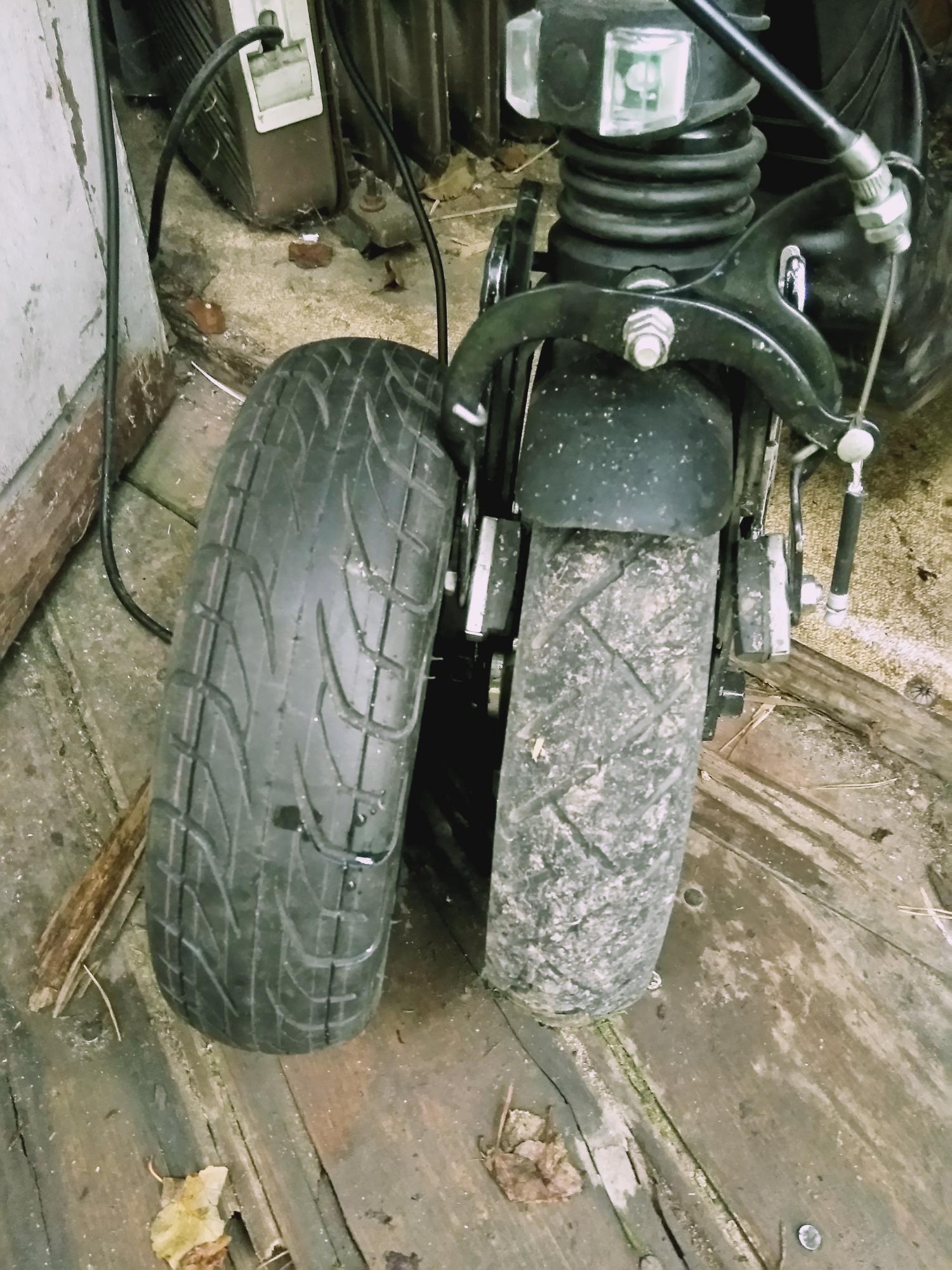

Сегодня вот частями по 1, 2, 4км накатал 13км с полного до 36в. Использовал все скорости, но на максималку не выходил, получается более-менее экономичный режим, ибо это были поездки по делу и заодно тест переднего толстого колеса. Что собственно и дало повод немного его поднять, дабы увеличить зазор между им и крылом(проехал по зыбкому песку). Вопрос не сложный, нужно просто из круглых отверстий диаметром 12 в передней вилке сделать овальные(вручную мм на 4-5).

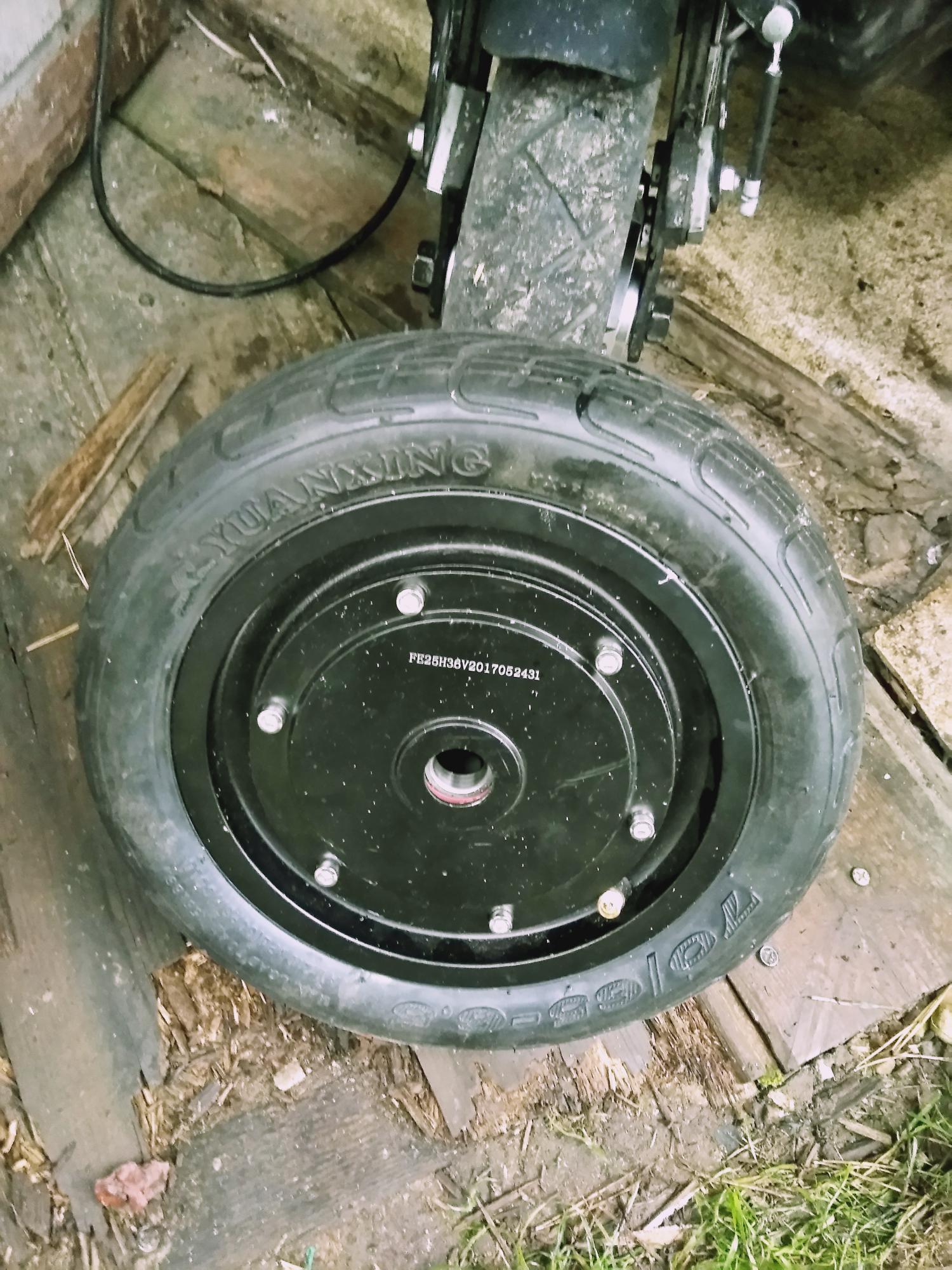

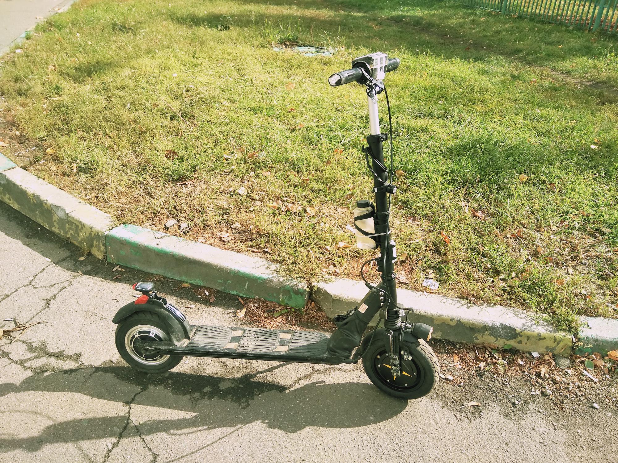

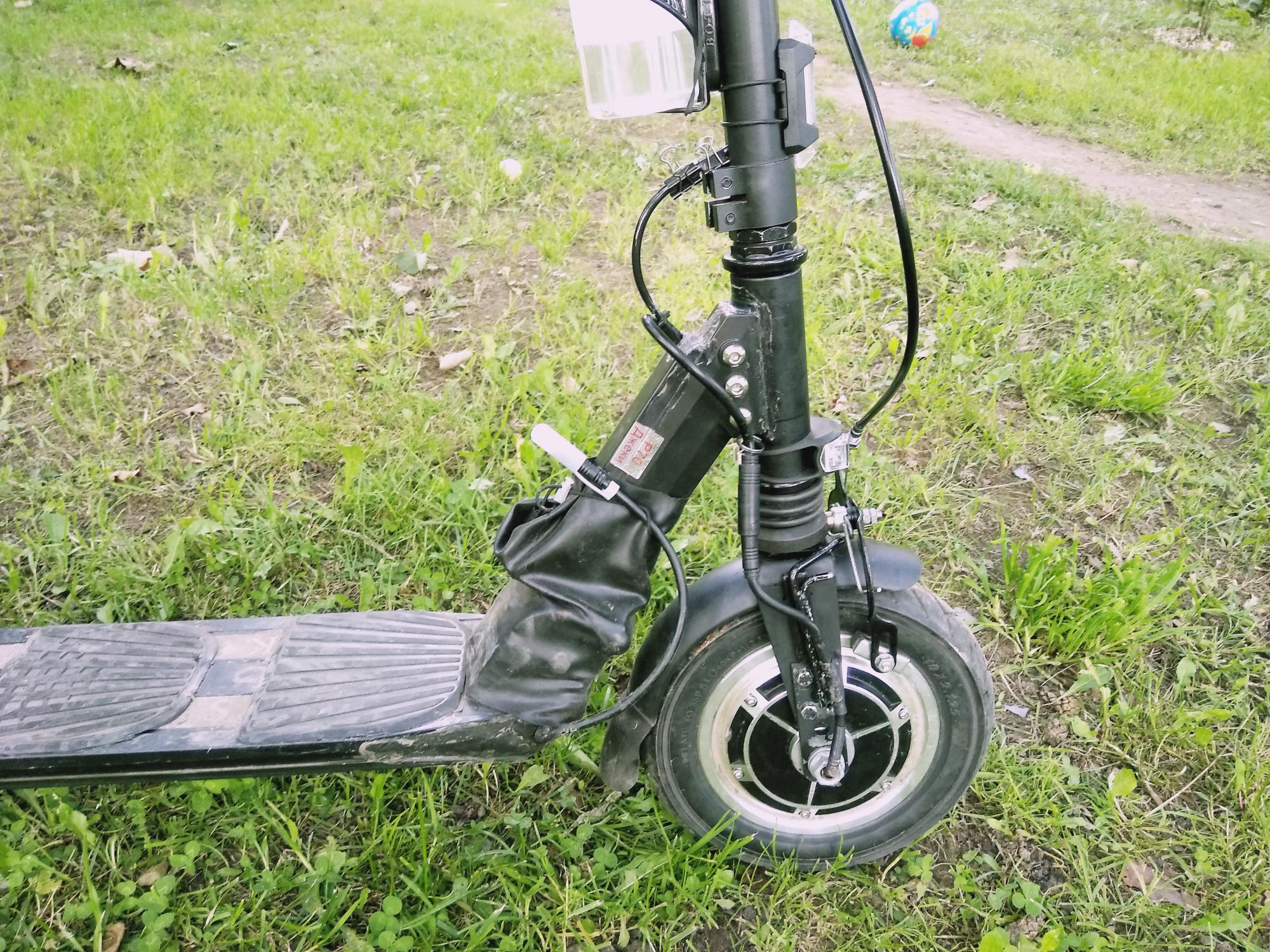

у заднего нет пробуксовки, проходимость по пересеченной и сложной местности лучше,  не разбивает переднюю подвеску, плавнее разгон и внятнее управляемость.
У меня почти месяц стояли 2 привода или передний, или задний, так что протестить удалось.
Что касается ссыль, то я не понял о чем это.
Колесо 10,5" бескамерное шириной 70мм от гироскутера Смарт Баланс. Мною удалены из него все потроха вместе с магнитами, чтобы оно было легче. Сделана ось из шпильки М12 и лыжной палки диаметром 15мм(как раз под подшипник) и внутренним 12мм(как раз под шпильку)
Вот фотки, где можно его сравнить с предыдущим колесом 10" шириной 50мм и камерной резиной:
