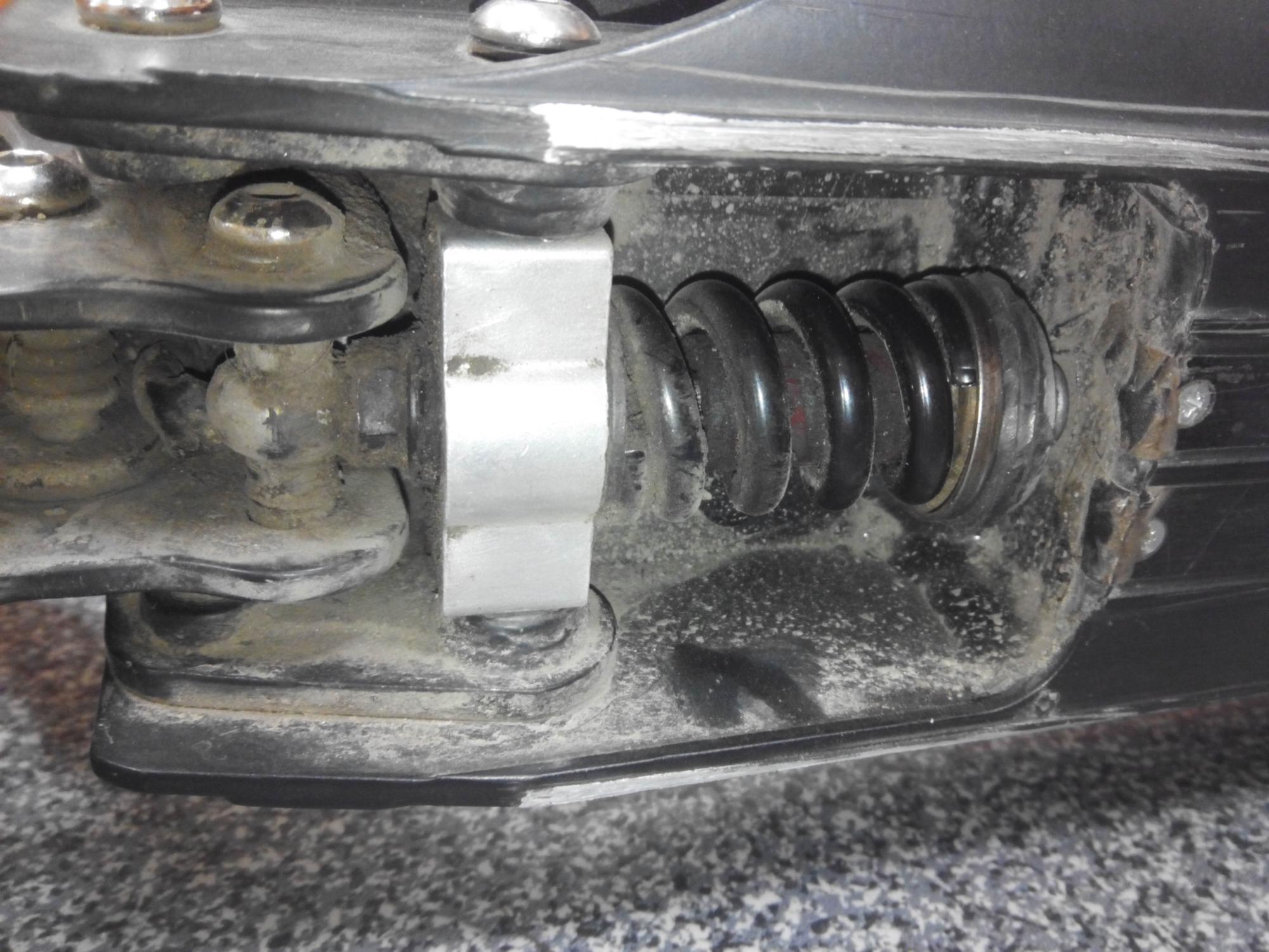

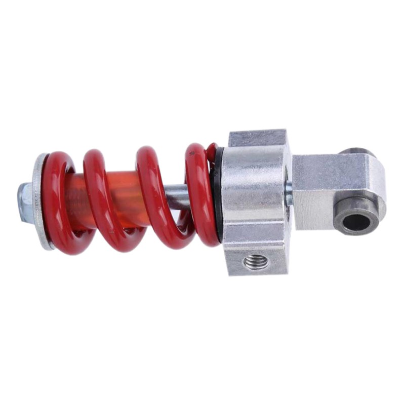

Цитата: NexVik от 26 Сен. 2019 в 08:48вот бы еще кто объяснил где болт или шпилька работают в роли наждака.
У меня вот стоит шпилька по всей длине с резьбой, но ей просто негде работать наждаком, от слова совсем.
А как оно по Вашему работает? Этот шток движется по направляющей, которая прикреплена к раме самоката. Чем глаже шток, тем мягче и тише ход. А резьба это рашпиль, разбивающий направляющую со всеми вытекающими - скрипы, биения, заедания... В идеале шток должен быть полированным, ходить без люфта в направляющей.
это восьмигранный шток, который ходит с минимальным зазором в пластиковой втулке должен быть отполирован и смазан. А шпилька, которая вообще ничего не касается, может иметь любую шероховатость. У нее ближайшее НЕсоприкосновение имеет шайба толщиной 1,5мм и зазором в 1мм.

Цитата: NexVik от 26 Сен. 2019 в 10:42это восьмигранный шток...
Sorry, что вмешиваюсь в ваш высоконаучный философский спор, но речь изначально шла вот об этой детали, как мне кажется:
KUGOO S3 PRO и M4 PRO
NexVik
Тогда звиняйте, не понял про какой узел идет речь.  :fool:
dv_com
Цитата: Serg_On_Kugoo от 26 Сен. 2019 в 10:52речь изначально шла вот об этой детали, как мне кажется:
Именно.
Цитата: NexVik от 26 Сен. 2019 в 10:42А шпилька, которая вообще ничего не касается, может иметь любую шероховатость. У нее ближайшее НЕсоприкосновение имеет шайба толщиной 1,5мм и зазором в 1мм.
Еще как касается. особенно при  ударных нагрузках. И разбивается и люфтит и стучит.
UPD. Так Вы про передний шток? Там то да, не касается)))
