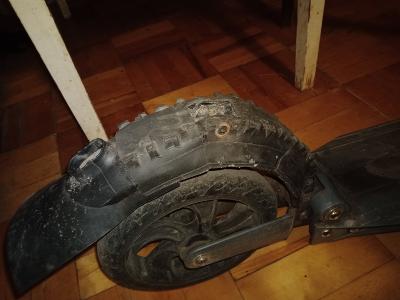

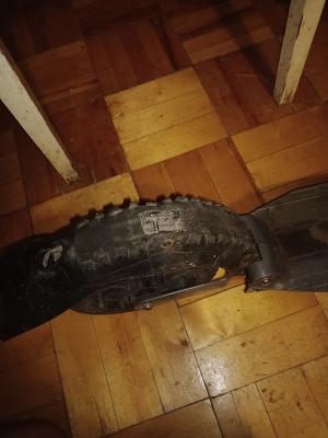

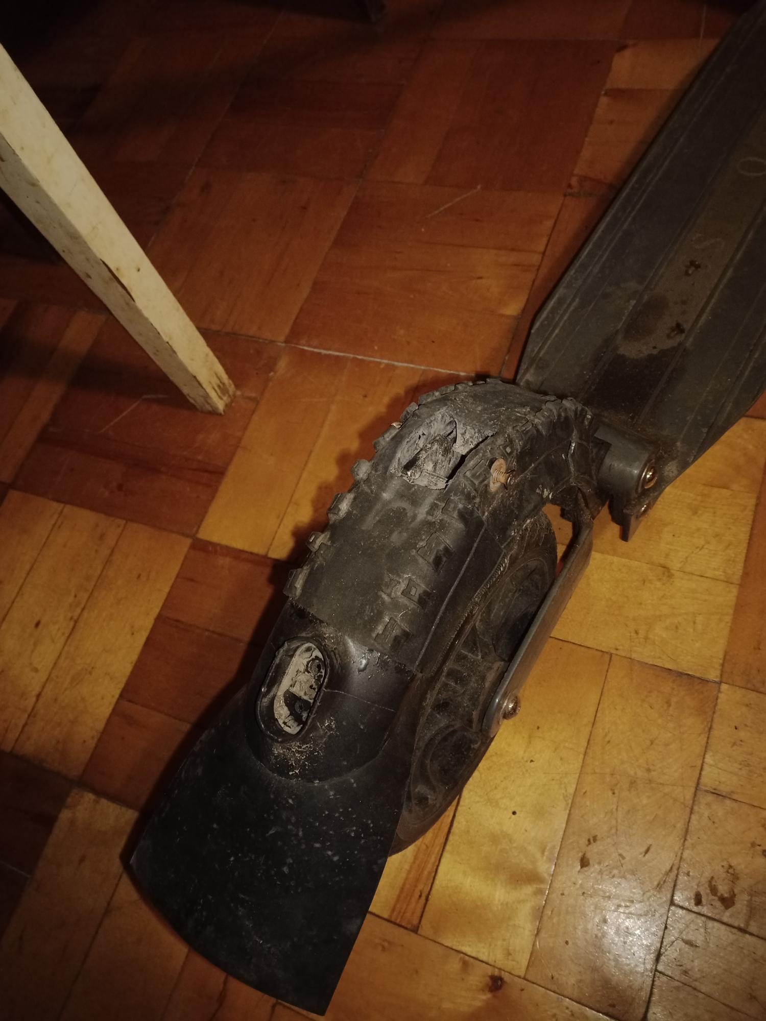

Треснуло у меня как-то заднее крыло. Уж я его и клеил, и металлические заплатки ставил - ну никак - вибрация при езде раздалбывает все нахрен. Да, видел пост про неубиваемое крыло из покрышки для детской коляски, но такая покрышка все никак не попадалась. Зато попалась отлсужившая своё велосипедная покрышка (26 кажется). Ну так как радиус немного не тот, пришлось сделать надрезы и срезать корд. Клеил на родное крыло сверху суперклеем из галамарта за 9 руб. Прорезал дырку под крючок и винты верхние пришлось поставить чуть подлиннее штатных, чтобы резину захватить и шайбы поставить (в метизах рублей 10).  Ну и изнутри пару полосок этой резины приклеил на всякий случай.
Уже месяц катаюсь, полет нормальный.
Да, покрышка еще осталась, если кому понравилось - могу отдать в Питере (Большевиков, 4) Там еще на 3-4 крыла хватит.
Числа до 10 октября подержу, потом выкину на помойку.

Цитата: KVN73 от 02 Окт. 2019 в 12:20Треснуло у меня как-то заднее крыло
Практично, но оочень страшно. Чтобы не ломались крылья, нужно приклеить маленький кусочек резины между крылом и пластмассовой втулкой, это избавит самокат от лишнего шума и вибраций. Я до кучи пружину заднего тормоза натянул посильней.
