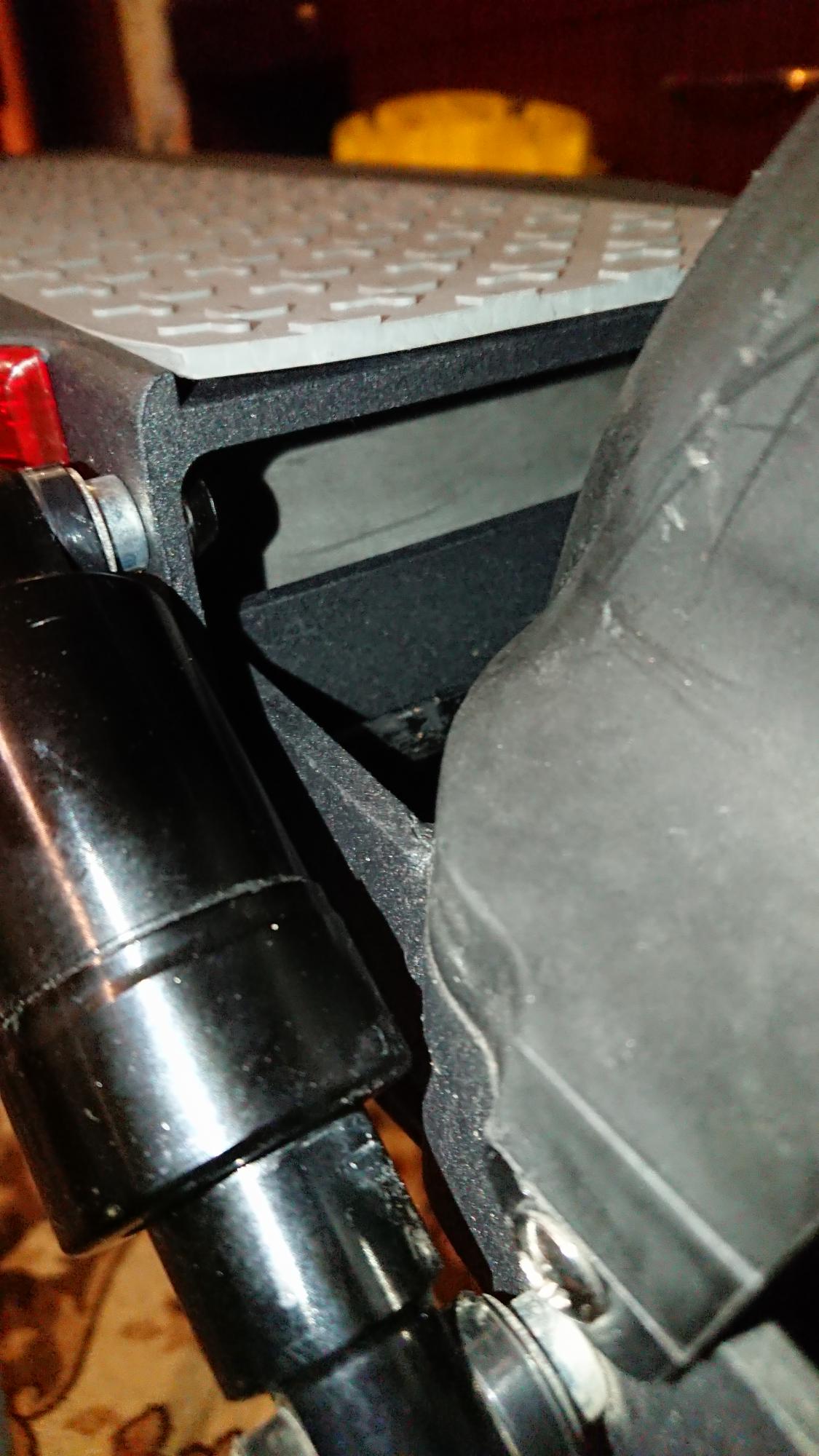

[user]Igorek0608[/user], и демонтировать тяжело. Мало ли акб надо будет вытащить? С пеной будет сложно...

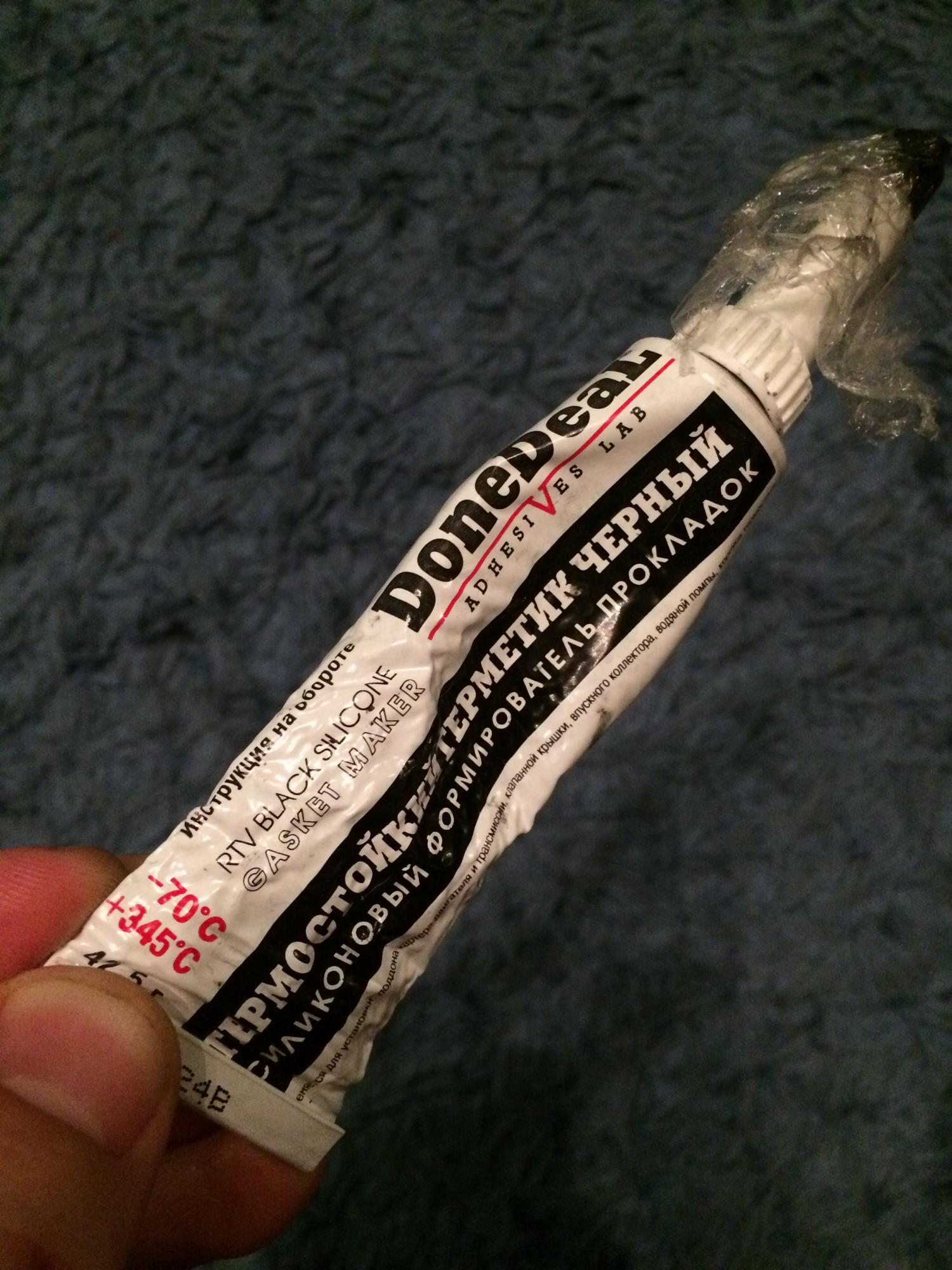

Она ведь будет внутри,солнечные лучи на неё никак не будут попадать. Но это как вариант. Сам жду доставку джоера Y8-S ЭД так что тоже нужно будет что-то придумывать. А каким герметиком лучше герметить подскажите пожалуйста?
Поздравляю, аппарат мне понравился. Герметить можно любым силиконовым, если аккуратно!)
Герметить надо переднюю крышку, щели фонарей и заднюю пенку!)
Latinos
Я вот таким гермечу, проверен уже в разных сферах применения

Прошу прощения за возможно глупый вопрос,но никак не пойму что за задняя пенка?!)
С задней части дека закрыта вспененным материалом , то есть дека без задней крышки, только с выступающим ребром
And Rew
[user]Igorek0608[/user], видишь серенькую пенку внутри?) 😋
Igorek0608
Понял, спасибо)

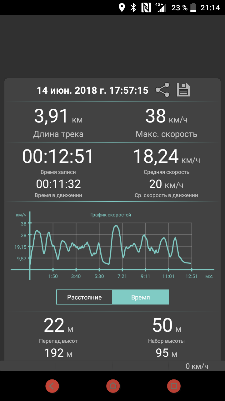

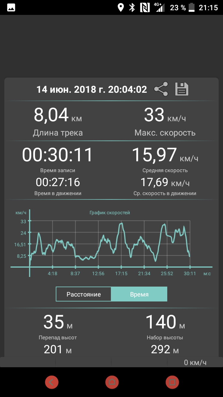

Накатал 30км. Нашёл точные настройки по км и скорости.
Р06-9,1... Р07-30... Погрешность 10-20 метров на 8км! Скорость тоже совпадает с приложением Геотрекер. на Всё остальное понятно

С горки на ПЧ разогнал до 38кмч.
За 30км батка села с 54,5 до 48,3в

Удивляет только отсутствие задней стенки деки в Y8-S...

Igorek0608
А может она там не нужна, эта задняя стенка что бы воздух поступал,для охлаждения типа?!
Обычно такого типа материалы наоборот для теплоизоляции используются, так что врятли, а вот от взрыва закрытого металлического корпуса в случае повреждения аккумулятора - возможно. Тогда будет скорее реактивная струя назад с минимальными последствиями для астронавта. Если конечно он не в квартире балуется.
