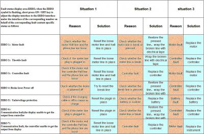

Доехал домой, слегка заплутал и пришлось проехать 15 км, появился сильный продольный люфт рулевой, надо что-то придумывать с заменой прокладки. Вылезла ошибка E003 после повторного включения в пути. 47.7 напряжение.
Latinos
Батарею тоже нужно жёстко крепить, чувствуются ее прыжки. Скорость держит стабильно, обод нагрет сильнее крышки мотора, возможно более теплопроводный металл, думаю даже плюс в плане площади теплоотдачи
Latinos
Код 003 означает ошибку контроллера, на работоспособность не повлияла, может кто пояснит в чем причина и есть ли последствия.

[user]Latinos[/user], по ошибкам есть такая табличка:
