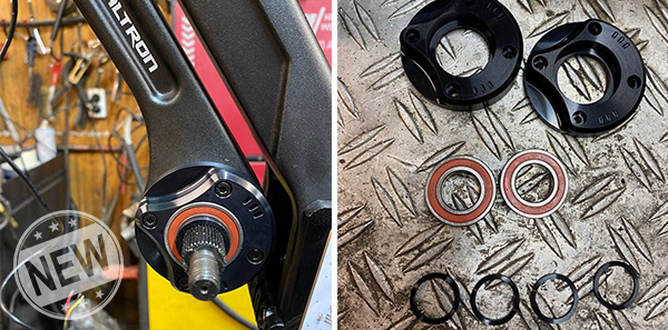

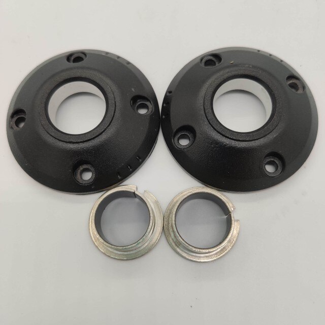

Цитата: Telepuz от 09 Нояб. 2021 в 22:39Как они устанавливаются и работают вместо плоского тонкого ~2мм штатного подшипника?
Устанавливаются вместо штатных крышек со втулкой в вилку...
Telepuz
Цитата: Kzakkttixx от 10 Нояб. 2021 в 01:38Устанавливаются вместо штатных крышек со втулкой в вилку...
Крышки - это "подшипники скольжения" - круги сидящие на оси диаметром ~60мм и толщиной ~2мм с квадратным отверстием зажатые между рычагом и торцом эластомеров? А втулки это что? Снимал рычаги у меня втулок нет. А нет фото этих кастомных подшипников установленных?
Kzakkttixx
[user]Telepuz[/user], сток...
Крышки под 4 болтика и внутрь них втулки разрезанные (втулки-гровер, кажется они называются)...
Вместо них кастомные крышки с подшипниками вместо втулок. Других фото я не видел еще...
Telepuz
Спсб, как крайний пост увидел, перечитал все внимательно, мой косяк, был уверен, что про перед Ультры :ah:, а эластомеры спереди собираюсь менять вот и заинтересовали еще эти подшпники качения.

Крышки передней подвески Алексея в продаже, 3800р

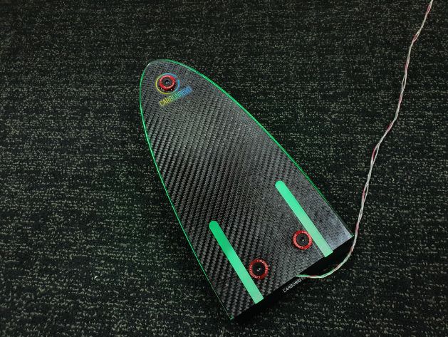

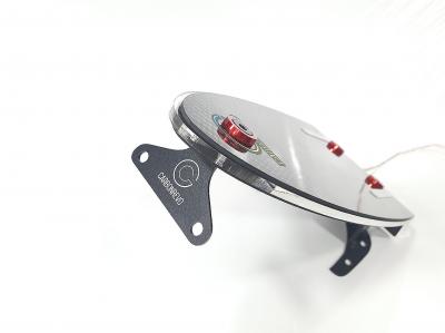

Карбоновое крыло carbonrevo с подсветкой - https://www.carbonrevo.com/product/carbonrevo-rear-mudguard-led-liner-upgrade/
