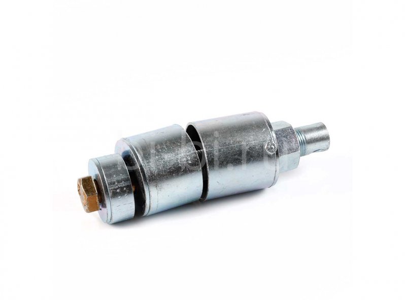

такс.Поделюсь лайвхаком. Чем прессовать переднюю подвеску? где взять съёмник?
Автомагазин по ВАЗам (авто49 например).
СЪЕМНИК САЙЛЕНТБЛОКА УНИВЕРСАЛЬНЫЙ ВАЗ 2101-2107 (для передних рычагов)

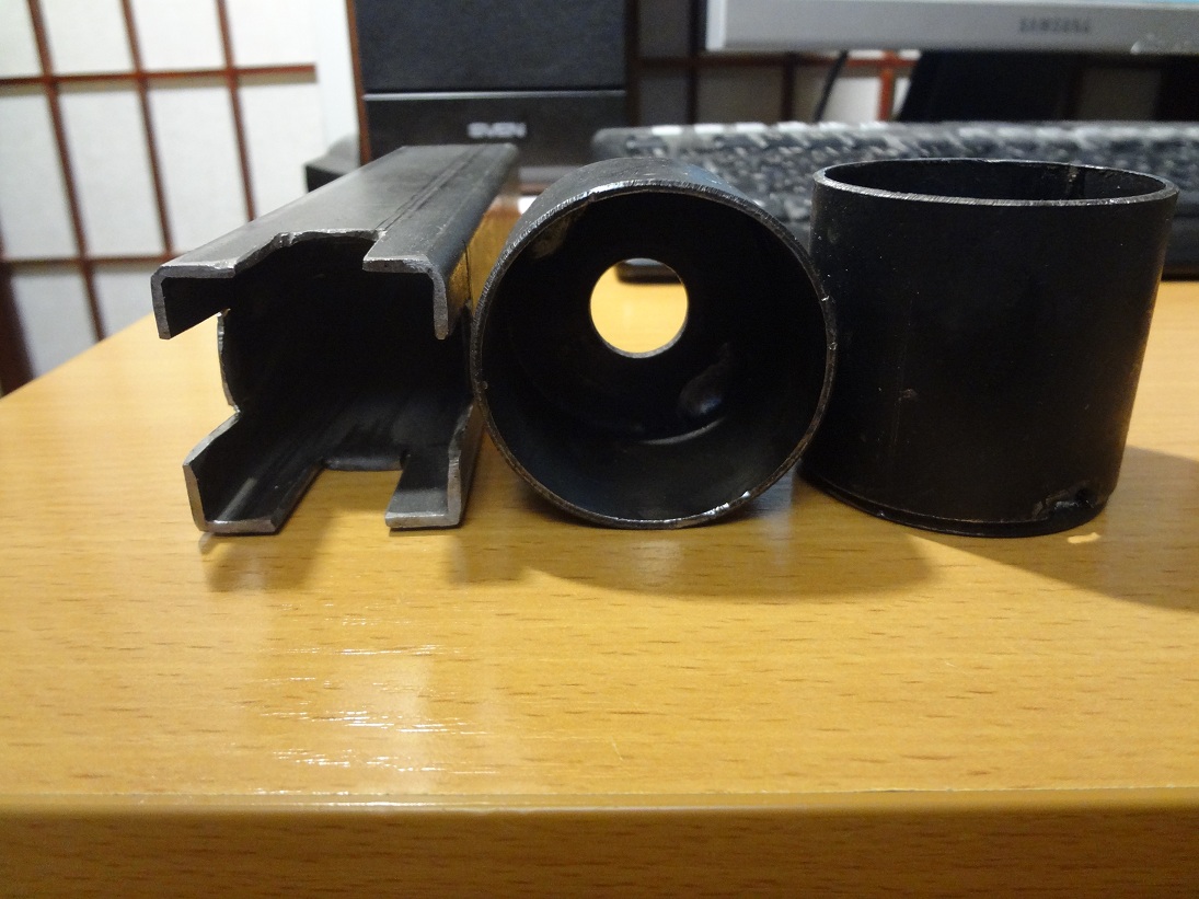

a.l.e.x.100
Как пользовался этой штукой? Внешне не пойму, по размерам как то не похоже что подходит для запрессовки передней подвески.
Rjkz
а ты чем прессуешь? профиль 40 на 40? на вот тебе сравнение с профилем. Эта штука мне лично удобнее чем профиль, который тоже есть. Я прессую съемником. на мой взгляд он подходит идеально.
Ну конечно же 40на40!
a.l.e.x.100
Вообще то 40×40 :-D снимки и из чего я делал уже выкладывал, подвеску прессовать одно удовольствие)). Но если говоришь что твоим набором тоже можно и без "гармошки" стержней при запрессовке, то это супер, проще пойти и купить чем искать профиль, пилить его, искать втулки с длинными гайками и т.д.
Rjkz
Цитата: a.l.e.x.100 от 07 Янв. 2019 в 21:13гармошки
Стержни уходят внутрь. небольшая проблема потом вытащить сам съёмник, его заклинивает стержнями. Но шведки решают. Можно и отвёрткой подковырнуть.
Разумеется 40на40. :laugh:
Добавлено 07 Янв 2019 в 21:19
Цитата: a.l.e.x.100 от 07 Янв. 2019 в 21:13искать втулки с длинными гайками и т.д.
Втулки м12,гайку м12 и шпильку,шайбы необходимо докупать отдельно. Используются только чашки. Однако мелкой чашкой можно корректировать эластомеры, сдвигать относительно стержней или квадрата.

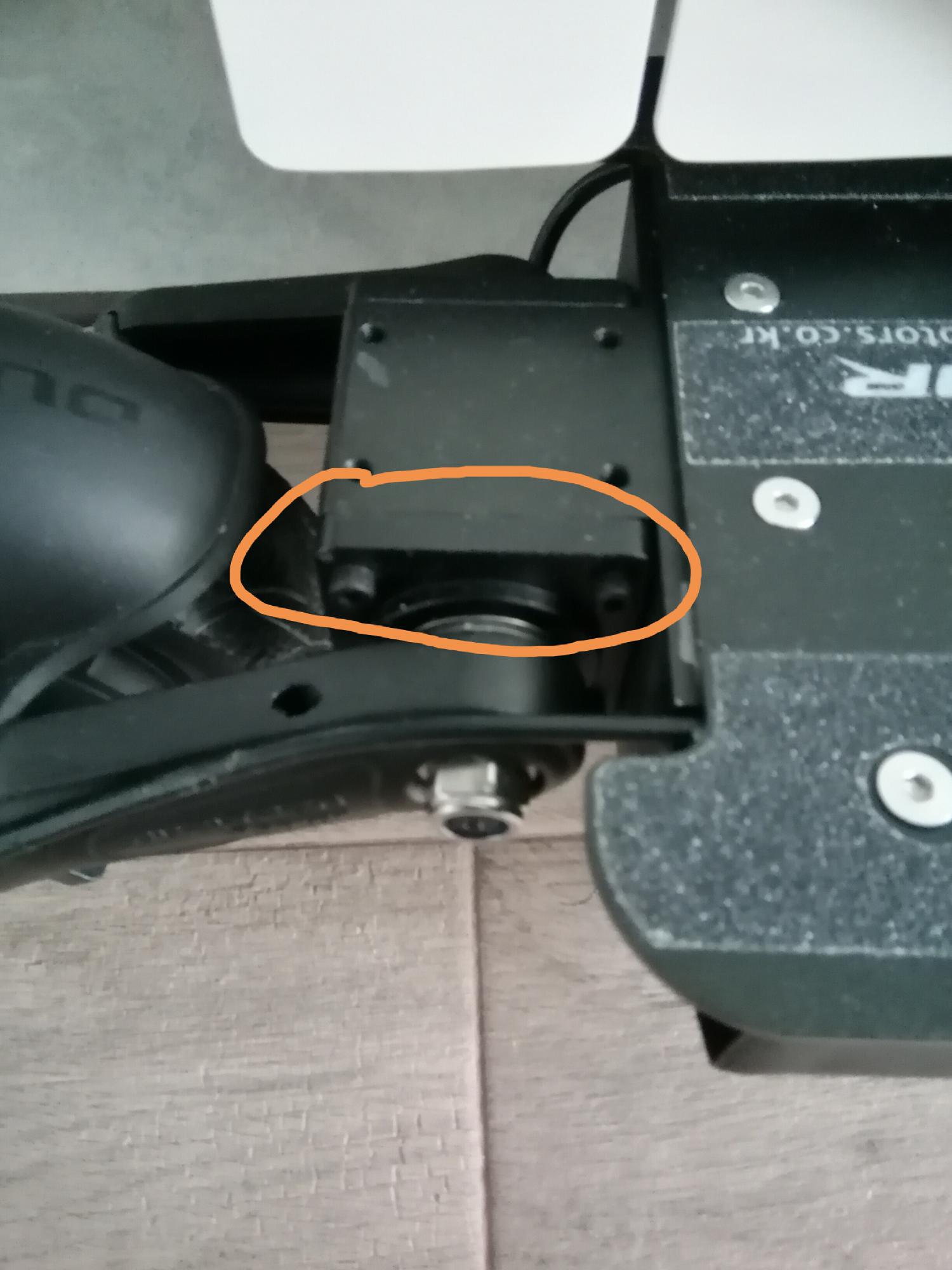

Ребят, чтобы не скрипела подвеска, какое масло в сайленты брызнуть?
Нужно ли эту крышку снимать?
И правильно ли я понял, нужно смазывать сайленты одной смазкой, сам подшипник другой и колхозить пыльник?
Или все одной смазкой можно?

Пока не скрепит, но хочу сразу предотвратить :) это Раптор, бро. Как ты со скрипом боролся?
a.l.e.x.100
Да просто снять рычаг, набрызгать масла между эластомерами, покрутить самокат, попрыгать. Если трёт сам алюминиевый вкладышь, то подпилить его, эластомеры торцы можно и подрезать канц ножом. Пыльники вверху написали из чего делать. Чтоб подпиливать-подрезать понадобится струбцина или крышки снимать по одной. В общем не заморачивайся, хватит и пыльников если не скрипит, как правило если чтот не так, то это сразу же с коробки видно.
witbk
[user]Fortis[/user], попробуй вначале в дырки сверху залить , они вроде сквозные до эластомеров.
M365, дуль3 , спидер.
