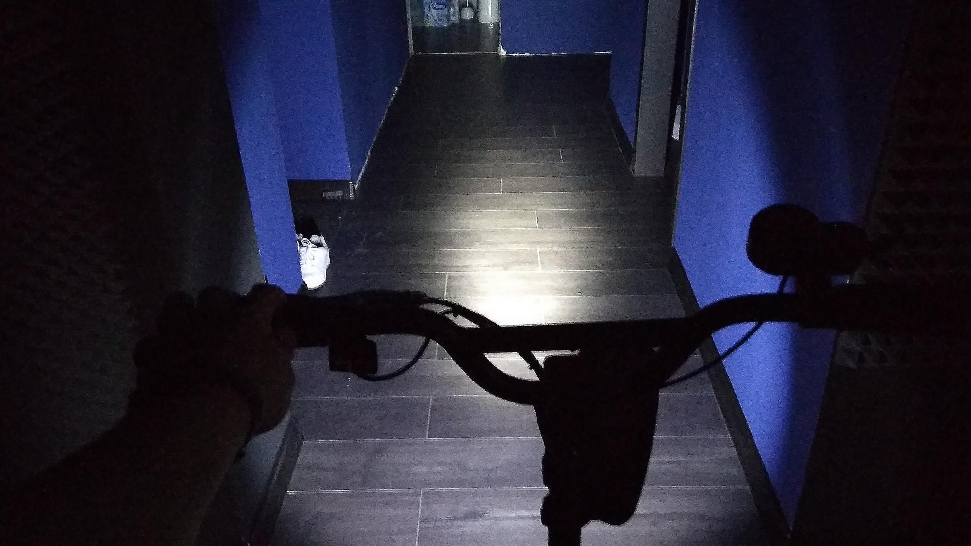

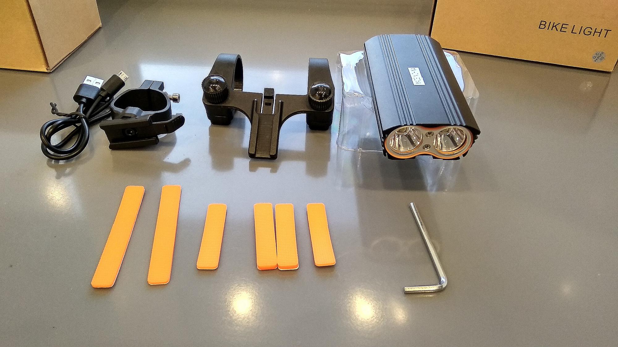

Приобрел на али фонари в размере двух штук для своего динозавра, ща буду писать отзыв  :hello:
1. Стоимость - 1100 за штуку.
2. Качество исполнения - на высоте, кнопка нажимается приятно, крепления и покраска фонарей внушает доверие.
3. Класс защиты IP65 - защищены от струй воды и пыли.
4. Каждый фонарь имеет по два светодиода T6 (данные светодиоды являются менее энерго затратными и не выделяют много тепла)
5. Мощность фонаря 2 ватта в максимальном режиме (но опять же повторюсь на T6 светодиодах 2 ватта это как на простых 4)
6. Продолжительность работы 4 часа в максимальном режиме, 8ч. в среднем, 16ч. на минималках (поддерживает работу в режиме зарядки)
7. Аккумулятор 2200 mah (какой не знаю)

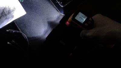

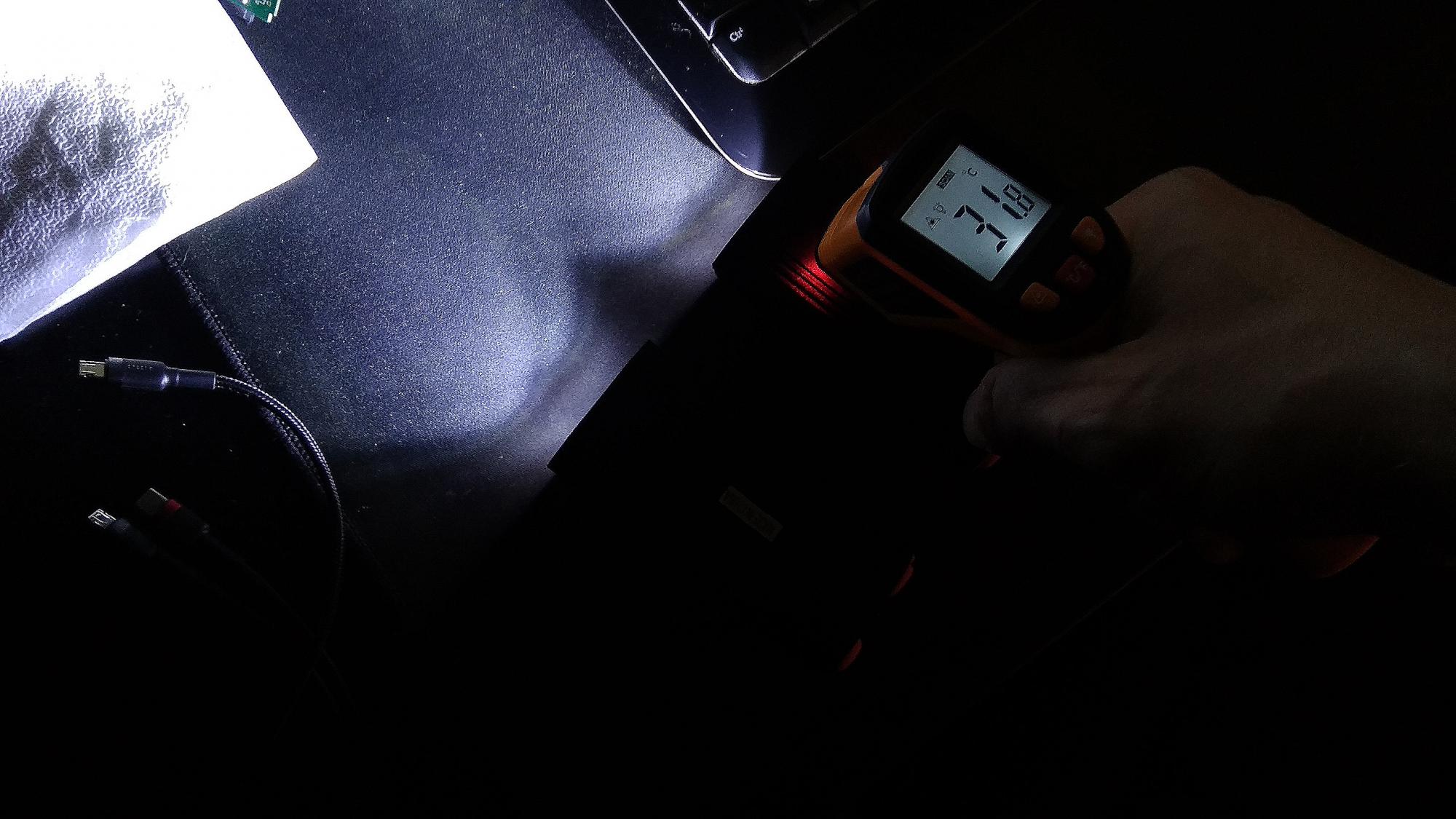

8. Нагрев - нет нагрева, я сам охренел, проработали час на максимальном режиме температура 32 градуса.

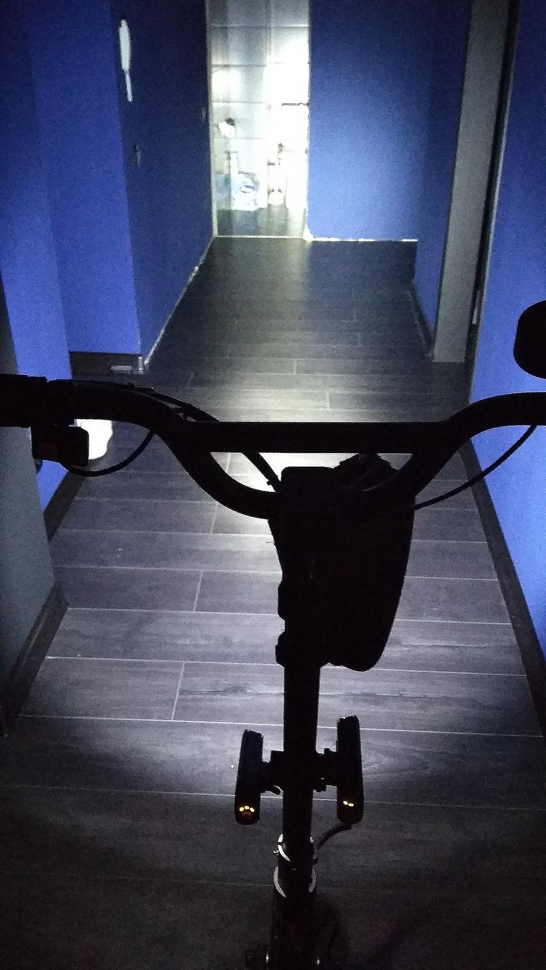

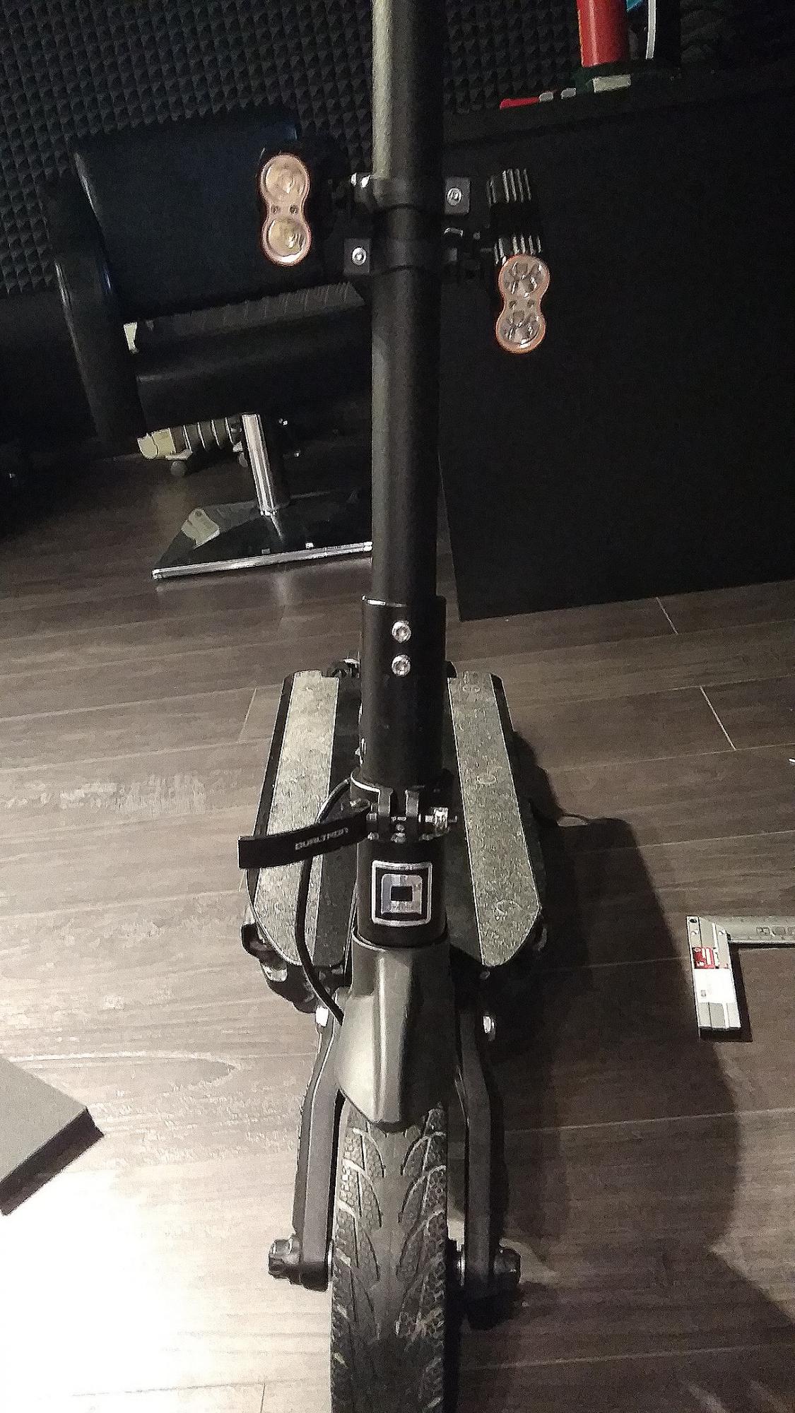

9. Крепления идеально встают на рулевую стойку, но большие слишком для руля, прокладки делать не стал, установил на стойку.

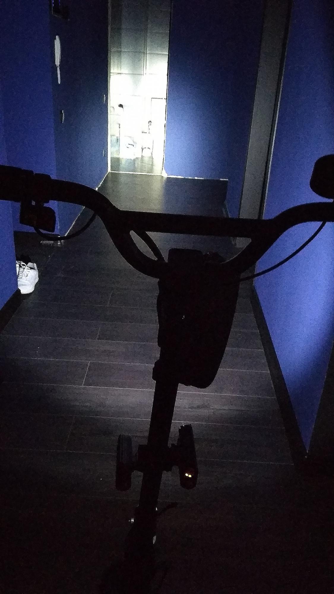

Заключение: за 2200 рублей очень достойное освещение, на фото не возможно передать мощность света наглядно, производитель заверяет что каждый фонарь 2400 люмен, конечно это завышеные характеристики, ну на глаз по 1000 люмен выдает каждый это точно.  Очень понравился пластик креплений, можно гнуть как вздумается очень мягкий за счет этого даже без силиконовых проставок намертво крепиться, качество исполнения в целом идеальное ( по моему собраны даже качественней самого самоката :laugh:). Установил один фонарь на ближний свет, второй на дальний, в совокупности дают очень хорошее продолговатое световое пятно.
https://ru.aliexpress.com/item/T-SUNRISE-4/32885073645.html?spm=a2g0s.9042311.0.0.3ed533edbkHhbK Ссылка на фонарь

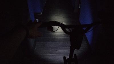

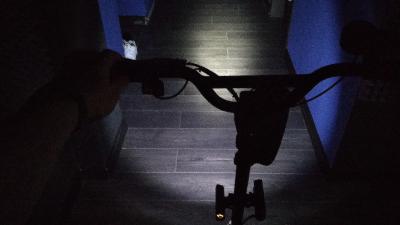

На фото можно видеть ближний свет фонарь 3 режима мощности, дальний свет максимальный, ближний и дальний на максималках.
p/s Да простит меня модератор, фотки прятать не умею, закину прямо так  :dance:

Плохо что нет границы света, будет прохожих слепить.
Есть ещё ньюанс, при креплении к самокату и входе в поворот редко какой фонарь даёт нужную подсветку стороны поворота.
А так проще было бы купить СТЕКЛОПЛАСТИКОВЫЙ (не просто пластик) страйкбольный шлем, нацепить аккумуляторный фонарь и всё отлично, для покатушек при слабом освещении за глаза! Нет смысла в огромной "люстре" если по факту не сможешь использоваать весь её потенциал! Бонусом никаких проводов, трат на кнопку, предохранитель, секса с проводкой и прочего колхозинга на самокате, то есть НИ-ЧЕ-ГО!

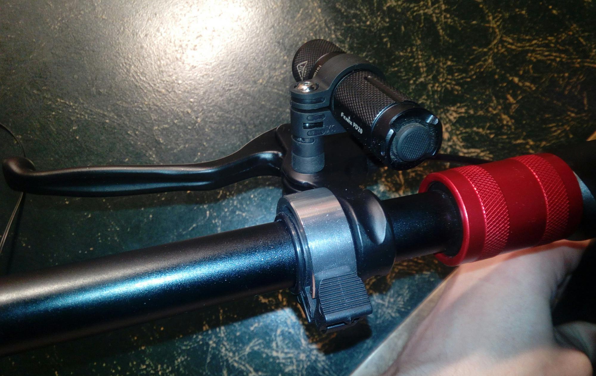

Я кстати на свой подскок zero8 присобачил маленький но мощный фонарь Феникс, НА ВИНТ-ОСЬ рычага тормоза. На дуляк так же можно! Рычаг физиологически под небольшим углом вниз вешается, то есть под тем же углом что и фонарь, вот я чтоб нарастить эту ось под кронштейн и купил пару длинных винтов м4, накрутил втулок из мебельных межсекционных стяжек (головки обрезал), и вуаля, отличное крепление фонаря с оч удобным пользованием не отрывая руки от руля!
Пластиковый кронштейн от штатного не очень хорошего механического звонка (поставил другой), но можно и от любой за копейки велокатафота. Я к тому что Колхозить тоже надо с чувством эстетики и функционирования! Плюс ещё место под девайсы так и осталось!
