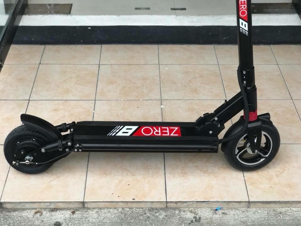

Народ, интересует КАК делать масляное охлаждение МК пошагово? Через какое то время, в течении месяца) начну дербан и пилёжку своего Zero8, подскок для второй половины.

Зажаришь запросто и при меньшем весе если будешь гонять агрессивно на одном мк, а так же получишь конденсат с ржавчиной. На передний двигатель хватит и лака с сверлением дренажного отверстия в крышке (гораздо меньше греется чем заднее более нагруженное), задний однозначно с масляным охлаждением, в принципе этот рецепт актуален для любого дуляка.
