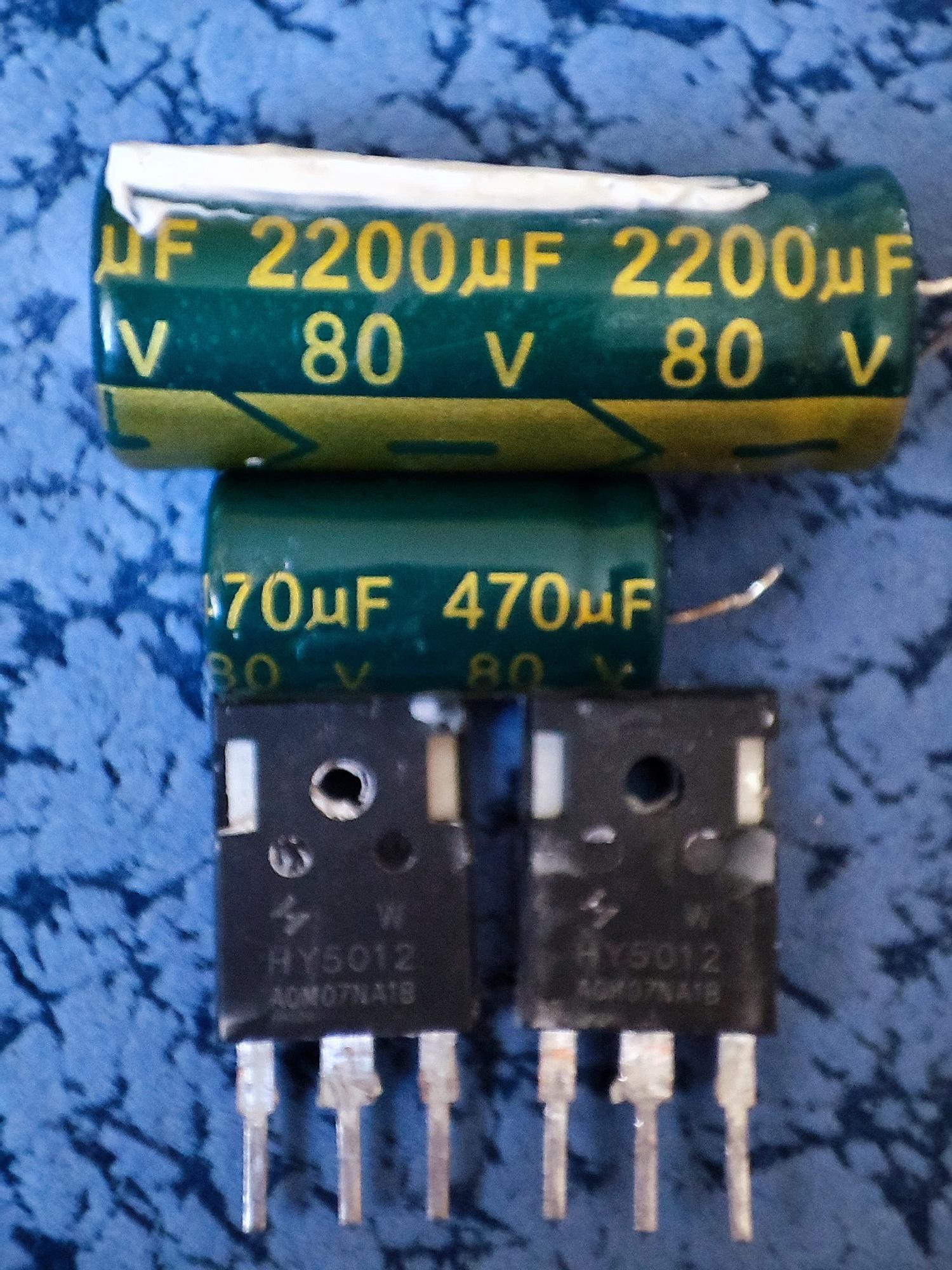

Ask369
Вот сегодня сообщили - требуется ремонт контроллера. Сгорели некоторые радиодетали - конденсаторы, еще что-то. Говорят проблема типовая для 16с при большом пробеге. Печально конечно, думал 16с надежное колесо. У меня их 4 было, но обычно я продаю с меньшим пробегом и такой проблемы не было. В принципе с 16с v1 вообще проблем не было, продал с около 8т пробегом просто чтоб перейти на v2.

Ask369
Цитата: Ask369 от 16 Май 2022 в 18:33требуется ремонт контроллера. Сгорели некоторые радиодетали
Вот, для интереса, что сгорело. Забрал из ремонта, уже сотню км отъездили, вроде все ок.
