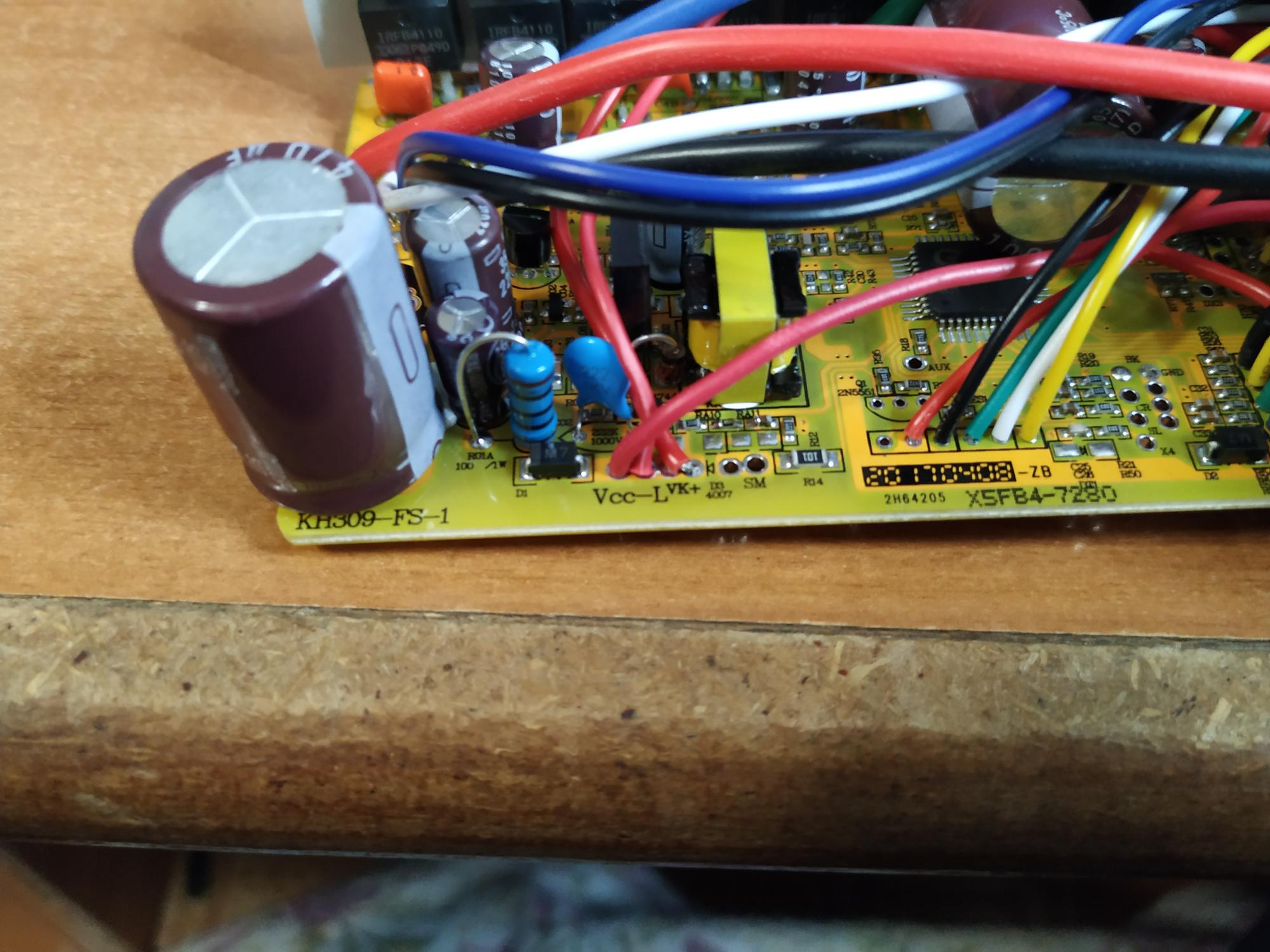

ealexseen
Все привет, может кто подскажет, можно ли тут вывести переключатель скорости?
По информации которую я смог найти это infineon 9fet (KH309-FS-1), если это правильно конечно.
newsky526
[user]ealexseen[/user], неужели не интересно эту тему,с начала почитать? Ответ на ваш вопрос,есть например на 2-й странице и дальше тоже встречается .
Точки Х1 ,Х2,Х3 на землю. В программе устанавливаются лимиты и дефолтная скорость. А есть ещё точка SL ,её тоже можно задействовать,как ограничитель скорости.
