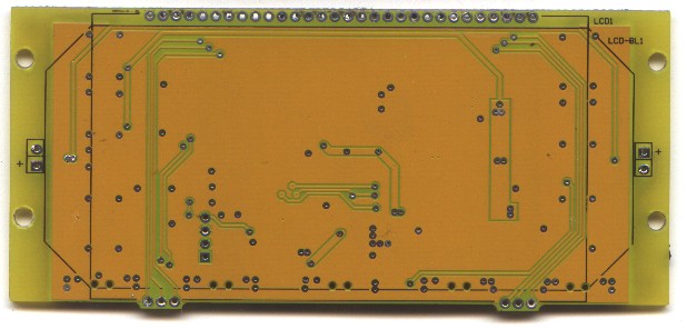

Когда разберусь с контроллером дисплея - доберусь и до него  ;-) , но это, похоже, ближе к зиме. Сейчас самокат активно используется и времени на переделку контроллера МК будет недостаточно.
Кстати амперы, по моему, вообще лучше внизу выводить, где данные (время) по TRIP, только километраж и амперы местами поменять, ибо точка там есть только у предпоследнего разряда. А вместо ампер указывать температуру МК. Тем более, что рядом уже присутствует значок градуса.
inetchik
[user]Sonar[/user], таже ерундовина с временами года.
Фотку бы, какчественную, тыльной стороны дисплейной платы от куги, без дисплея конечно. :ah:

[user]vip69[/user], но ведь ничего не мешает попытаться выпаять родной дисплей от куги. Тем более он уже есть у каждого владельца этого самоката. Во всей переделке самое дорогое, пожалуй, микроконтроллер. Половина радиоэлементов, в том числе и разъёмы, я брал с оригинальной куговской платы дисплея. Единственная трудность может возникнуть с изготовлением платы, если у человека нет опыта в этом деле.
Цитата: vip69 от 25 Июль 2018 в 15:25ну и конечно, жаль, что просто перешивать стандартный блок куги не рассматривается (или невозможно).
Мной не рассматривается (пока что) потому, что я так и не смог освоить работу с STM. Тут периодически ищу простенький программатор для ATmega. Что бы взял компьютер, соединил его несколькими проводками с моей дисплейной платой и прошивай/обновляй прошивку на здоровье. Кое-что нашёл, но пока не тестировал.
