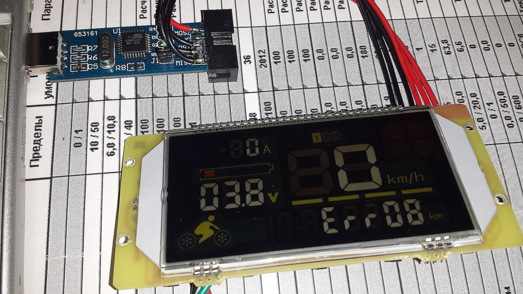

Кмк, не надо лишать себя визуальной диагностики дисплея. Т.е. при включении, первым делом, надо зажечь
все сегменты на секунду или две, как и в стоке.
Расчет Втч/км при 0км/ч подправлен ?
По факту 5,033В приходит на дисплей.

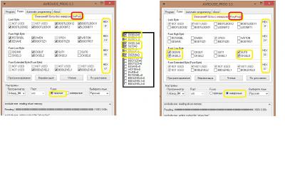

Считаны с v1.3:
Инверсные совпадают с требуемыми, а в НЕХ, одинаковы с прямыми.  :bw:
Программка на странице: https://microkontroller.ru/programmirovanie-mikrokontrollerov-avr/avrdude_prog-programmirovanie-avr/

Цитата: inetchik от 14 Янв. 2019 в 11:05Кмк, не надо лишать себя визуальной диагностики дисплея. Т.е. при включении, первым делом, надо зажечь
Попробую сделать эту опцию на всё время удержания кнопки включения. Кому нужно - подержит её подольше и полюбуется на все сегменты дисплея :)
inetchik
Цитата: Sonar от 14 Янв. 2019 в 20:34Инверсия - то, что нужно.
Оставляю инверсию, фьюзы не шью, просто флэшь и еее ?
SF8. B1-Р600 с ЛЖФ15S-19.5АЧ.
Мы на карте.BR, Dmitry.
Sonar
Цитата: inetchik от 14 Янв. 2019 в 20:40Оставляю инверсию, фьюзы не шью, просто флэшь и еее ?
Да, просто hex и eep.
