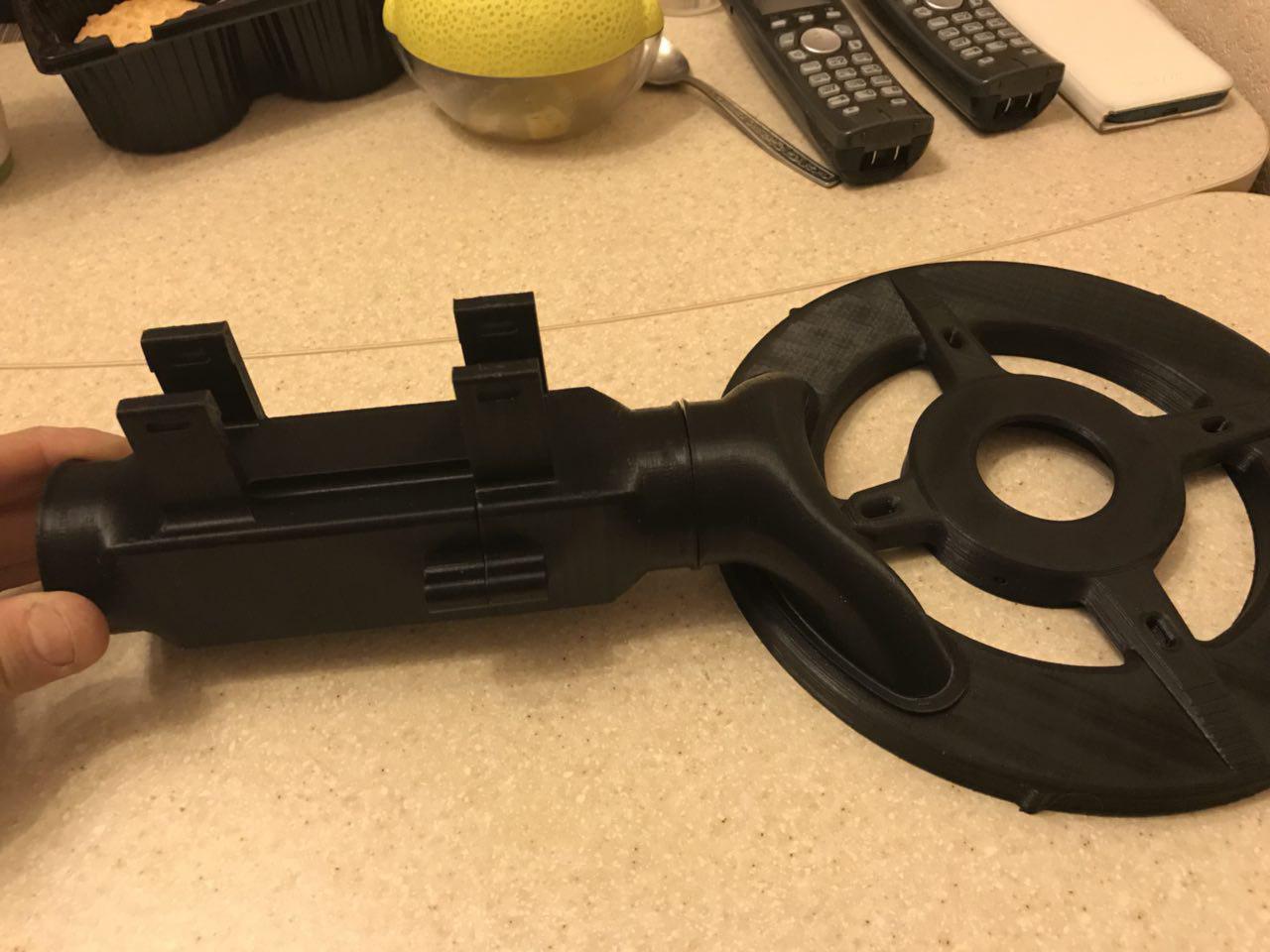

Torsus_SD
Вот так выглядит чупасос на миникрошку, печатал несколкьо вариаций под разные рамы, вдувается по внешнему радиусу мотора, выдувается около оси, все на 1 крышке со стороны обмоток
Statik
Отлично сделано,но зачем терять на воздуховоде когда в таких больших моторах полно места внутри между спиц статора,куда поместятся несколько кулеров,да и тише будет.Главное только сделать хорошее прилегание частей разделительных камер,чтоб потоки не смешивались,ну и материалы.Вообще идея с внутренним чупасосом выглядит намного привлекательнее,чем с внешним.Единственно что затруднительно,так это очистка входящего воздуха,на внешнем ЧС легче найти и поменять фильтр к.м.к.
Torsus_SD
Сомневаюсь что вентиляторам понравится крутиться в колесе, да и подвод питания надо как то организовать. Разработайте, если получится будет интересно)
Statik
Вообще-то им крутиться не надо,они ведь между спиц статора будут стоять,а статор же неподвижен вместе с осью,подвод проводов-да,надо просунуть в общем пучке.
Или вы имеете в виду что вентиляторам работать в колесе будет нехорошо?А какая разница,они ведь будут охлаждаться входящим извне воздухом.Температура внутри конечно будет повышена,но и вентиляторы должны быть рассчитаны на это,вон Тайсон говорит что температура на намотках 105*,а вентиляторам же ничего,вроде.Но зато сколько преимуществ.
eTyson
Цитата: Statik от 25 Июль 2018 в 14:29...вон Тайсон говорит что температура на намотках 105*,а вентиляторам же ничего,вроде.
У меня вентиляторы расположены на входе потока ближе к оси, т.ч. даже при разогретых обмотках и крышках на вентиляторах вряд ли более 50 градусов.

Цитата: DrukerXL от 25 Июль 2018 в 07:26
В таком случае, вопрос: как правильно организовать продувку аналога Крошки? (Leili 205 на 50 магнитах). Дуть в одну крышку, выдувать из другой? Как организовать дриллинг? Есть ли фотографии чупасосов на крошку, чтоб хоть примерно оценить вариант изготовления? Я так понимаю, важно продувать щель между ротором и статором, охлаждая именно магниты, и иметь как можно более мощный поток воздуха. Как организовать минимальный зазор между крышкой и распечатанным диффузором? фрезернуть ступеньку в крышке?
Если есть готовый чертеж чупасоса, поделитесь? Раньше ответы на многие вопросы были в Чупиной теме и роликах на канале, теперь найти не могу информацию. Цель - ездить по трассе 80-90 км/ч долговременно на электромотоцикле. Трафик у нас небольшой, скорость потока 80-90. В другой город на работу кататься буду. Боюсь, крошка при весе байка 100кг и моих 85 не справится с долговременным поддержанием скорости без обдува. Или хотя бы подскажите, в какой теме можно посмотреть про чупасос на крошке.
Лучше насквозь продувать. Для возврата воздуха с одной стороны нужно ещё подвижные уплотнения внутри городить дополнительно. А так заклеил все дыры в статоре, насверлил с двух сторон дырей и всё. Важно продувать щель, но в первую очередь для охлаждения именно статора с обмотками. Магниты при любой продувке вообще холодные будут. Минимальный зазор обеспечить каким-нибудь прижимающимся мягким уплотнителем.
