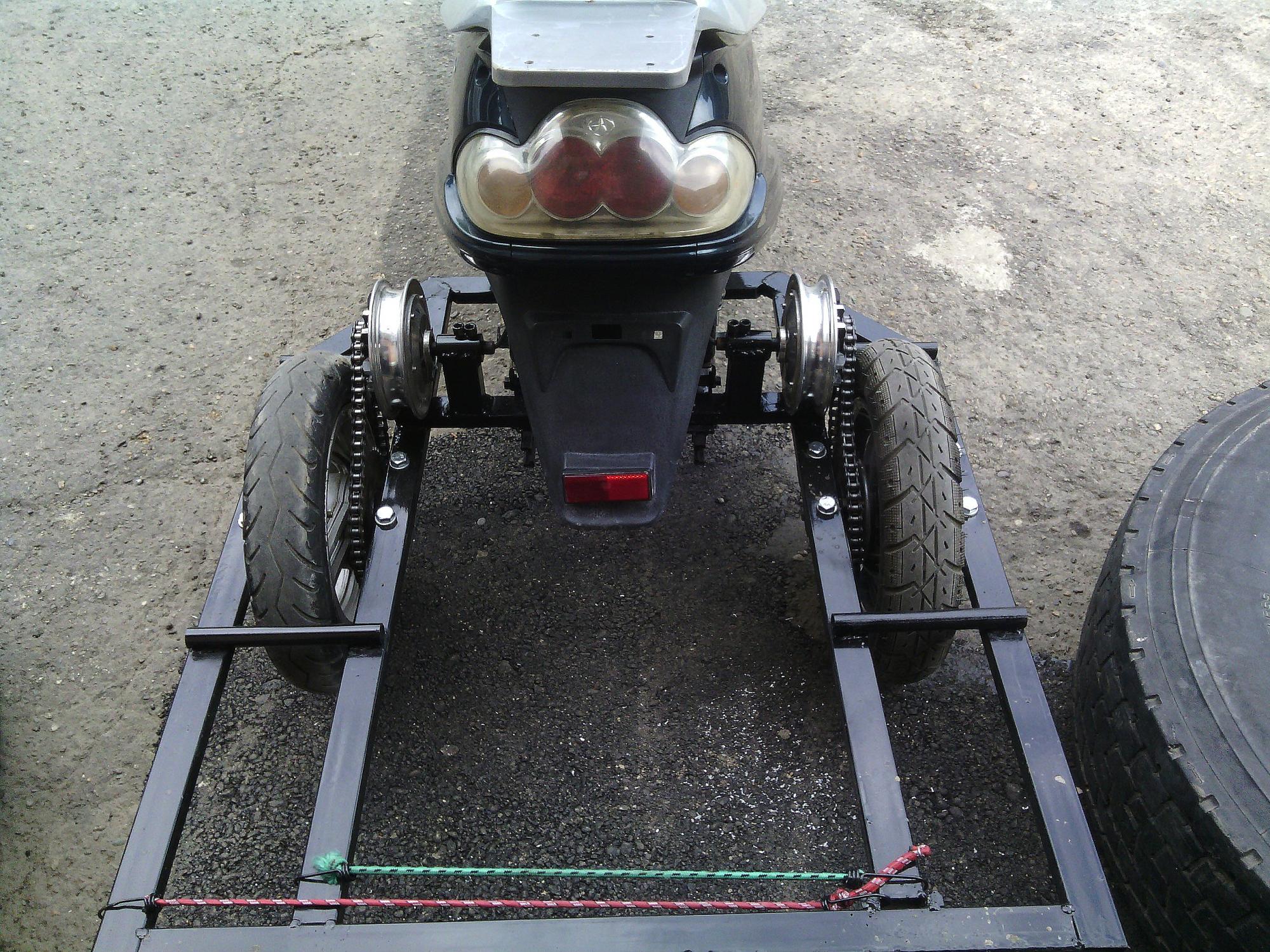

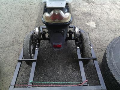

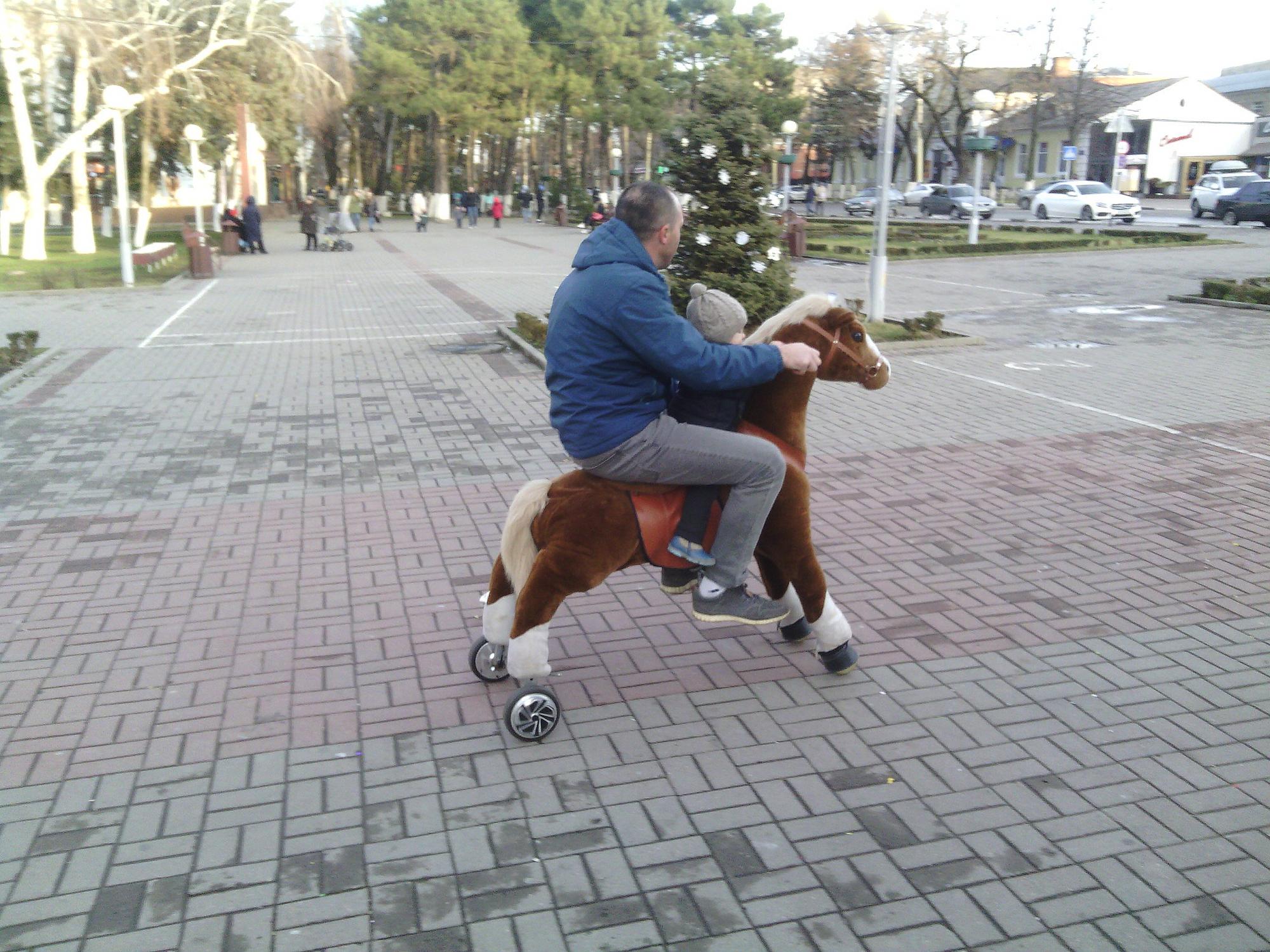

Вот на этом скутере, уже ранее писал, скорость 15-18км/ч,  он везет двоих человек по 80 кг и еще 50 кг, мешок сахара, в багажнике.  Моторы 350Вт от 10" гироскутера, на фото их видно. 6" стоят на лошадке без цепной передачи , катаются родители вместе с детьми,
по плиточке, по асфальту, встречаются люки канализационные, проезжают на ура, ни одного затыка не было, вот на 5" лошадка ехала очень хреново, пришлось заменить.

Электрикер
Цитата: Piramidon от 30 Май 2020 в 19:09лошадка на 6" колесах
класная лошадка! а у неё хорошая устойчивость? и как осуществляется поворот?
