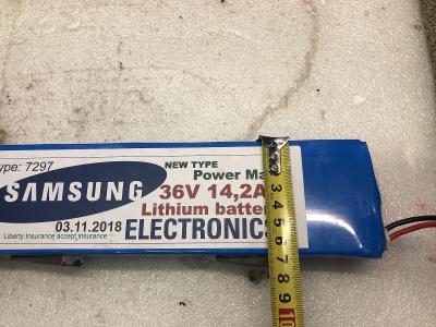

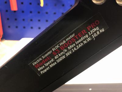

Первый самокат, который мы выбрали для тестирования это народный любимец куга с3.
Мы купим три самоката с разными ценовыми диапазонами и в разных местах (авито, неизвестный магазин, известный магазин) и все сравним и разберем.
Будут и фото и видео отчет.
Для затравки фоточки с первого самоката. Уже можно говорить о том, то китайский и российские продавцы просто держат всех покупателей куг за лохов и идиотов.
Evgeniy_D
[user]EcoDrift[/user],
Цитата: EcoDrift от 19 Дек. 2018 в 12:35
Узнаю эту наклейку с надписью Гнусмас. ) У меня батарея была с такой же картинкой, только вместо 14Ач, было написано аж 21Ач! На самом деле оказалось 10Ач реальных - ну и то не так плохо.  Правда аккумы не высокотоковые, а обычные до 5А.
А здесь длинная батарея с коричневыми банками наверное на 7.5Ач реальных? Батарея с розовыми банками уже из другого самоката?
EcoDrift
[user]Evgeniy_D[/user], розовые банки это Гирик. Просто показываю, что бмс одинаковые.
Реальных сколько в куге - не знаю. Стоит сейчас измеряется.
