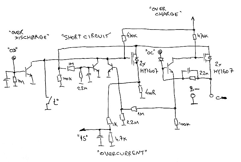

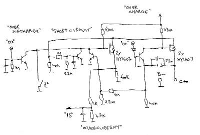

Цитата: inetchik от 03 Сен. 2018 в 12:57
Если термовыключатель внедрять к штатной БМС (без балансиров и термовыключалки), то нужен третий провод, иначе ток рекуперации сожжет термовыключалку:
Не обязательно рвать силовой провод, можно ключ закрывать. В штатной BMS предусмотрено подключение термосвитча, но он отключает ключ разряда (типа, перегрев батареи может случиться только при разряде) (и он д.б. нормальноразомкнутый). В красной BMS сделано умнее - там термосвитч (нормальнозамкнутый) открывает два транзистора, которые закрывают уже обе стороны ключей. Но в штатной это тоже несложно сделать, нужно приделать управляющий затвором ключей заряда транзистор и тоже открывать его термосвитчом. Или повторить кусок от красной BMS, добавив пару MMBT5551. Тогда все термосвитчи (на батарее гирлянда + на балансирах) последовательно.
Часть штатной BMS:

inetchik
Цитата: Batlapin от 03 Сен. 2018 в 20:24Но в штатной это тоже несложно сделать.....
Получается палка о двух концах, ;).
Сделать, да, не сложно.
Но, имхо, т.к. не всем это по силам и в дополнение к балансирам придется еще и колхоз со штатной БМС устраивать, а это доп. финансики, то проще купить красную БМС с балансировкой.

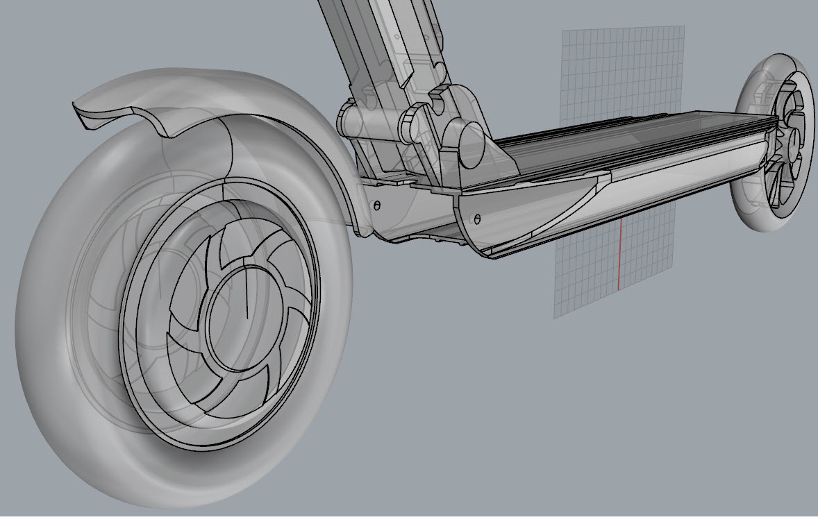

Пока думаю, как красивее сделать "морду" без балансиров, но под балансировочный разъем. И ещё очень хочется сделать съёмный блок батареи. Задалбывает каждый раз в герметике извозюкиваться, при вскрытии деки. Надо что-то быстро-демонтируемое, но с герметизирующими кольцами. Пароварка, блин :)

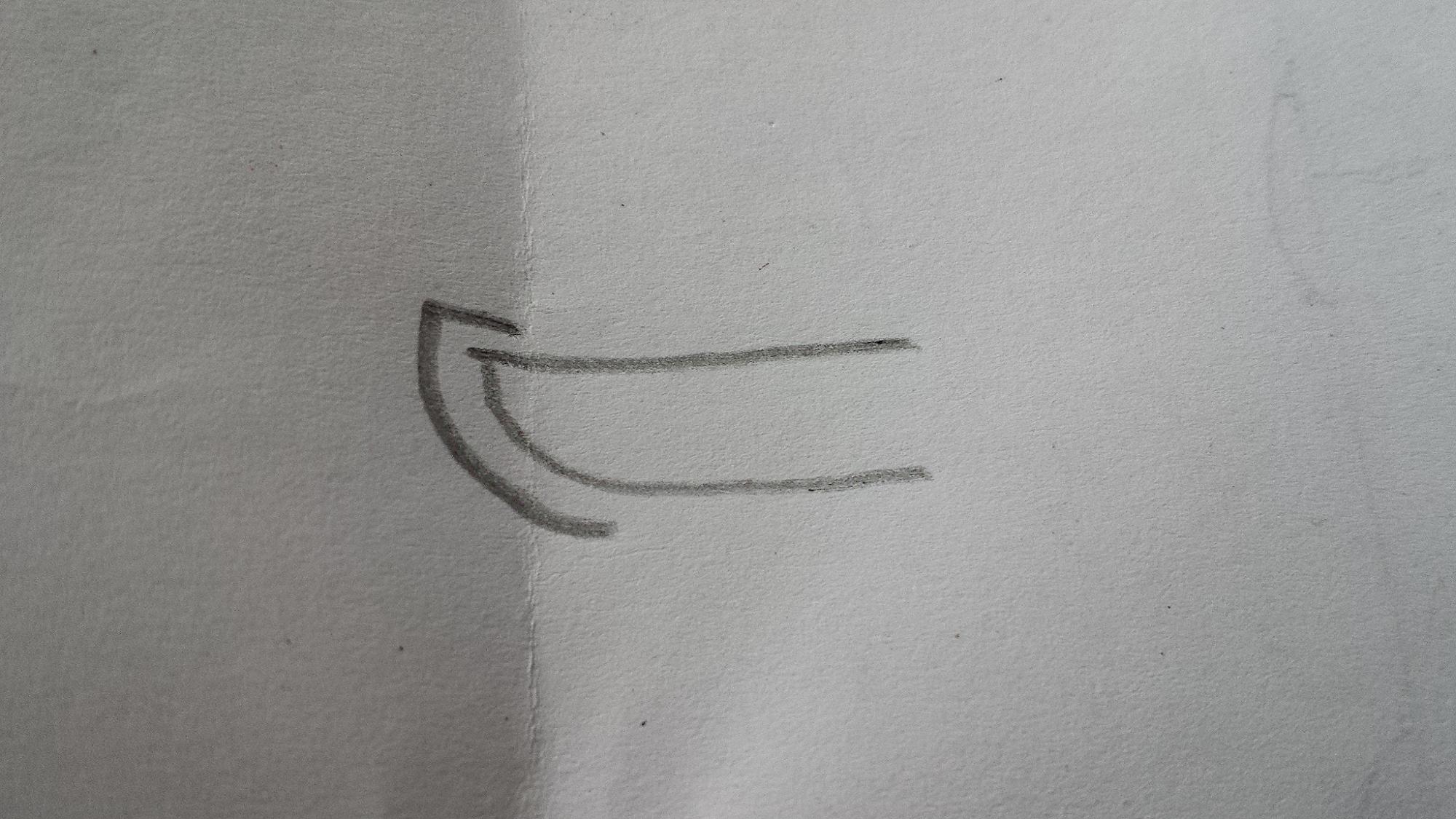

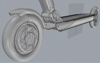

Цитата: Batlapin от 04 Сен. 2018 в 23:55Надо что-то быстро-демонтируемое, но с герметизирующими кольцами.
Имхо, крышку надо не внутрь:
И готовую принять в последствии:
Вот тут юрка и подсобит, чтоб не накосячить с длиной и диаметром проводков при сборке аккума, ;).

Batlapin
Цитата: inetchik от 05 Сен. 2018 в 08:12крышку надо не внутрь
Думал об этом, но тогда надо городить металлическую защиту. Может, накладки из алюминиевых полос. При складывании самоката он на это место становится, да и вообще побит он у меня немножко там, т.е. бывают внезапные удары. Вниз пластик точно опускать не хочется.

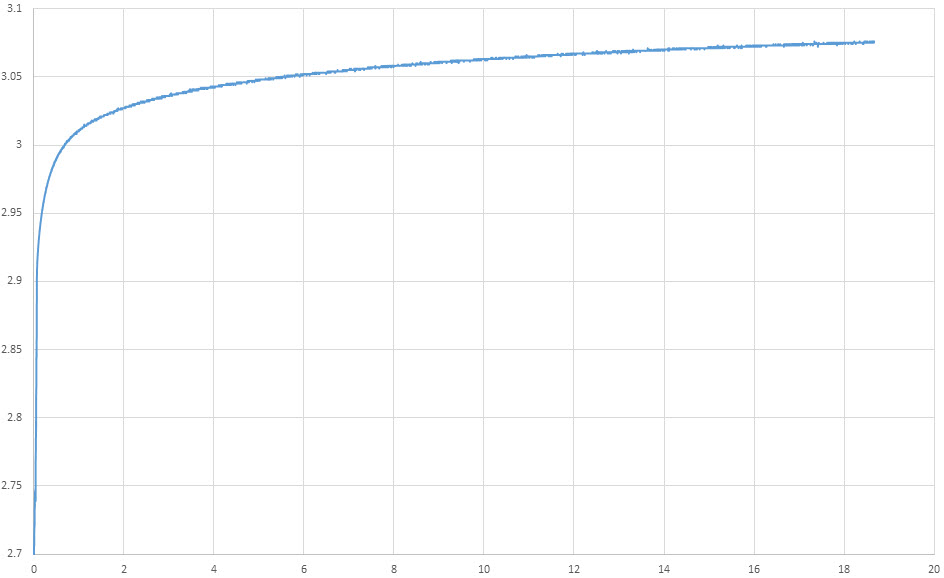

Batlapin
#80

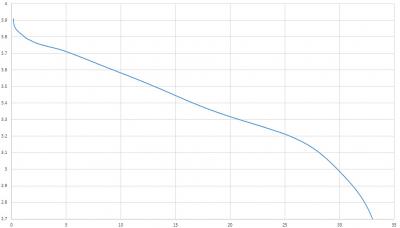

График разряда "LG HG2" с али ("литокала с приваренными хвостами) током 5А, "минуты-напряжение"
При разряде элемент нагрелся до 56C на открытом воздухе (в помещении 28C).
По моментальному просаду напряжения под нагрузкой R(DC)=28мОм (по спецификации - до 30) (500-я литокала намеряла 28...34, опус 3100 - 60 и больше).
Как по мне - довольно близко к тому, что должно быть под маркой LG HG2.
Релаксация после отключения нагрузки 5А, "минуты-напряжение"
Разряд 1А (немного отвлёкся и переразрядил элемент почти аж до 2В - хорошо, что купил с запасом, зато теперь есть иллюстрация переразряда)
В этот раз оси "(отданные мА*ч)-напряжение"
Во всех случаях напряжение измерено непосредственно на элементе.

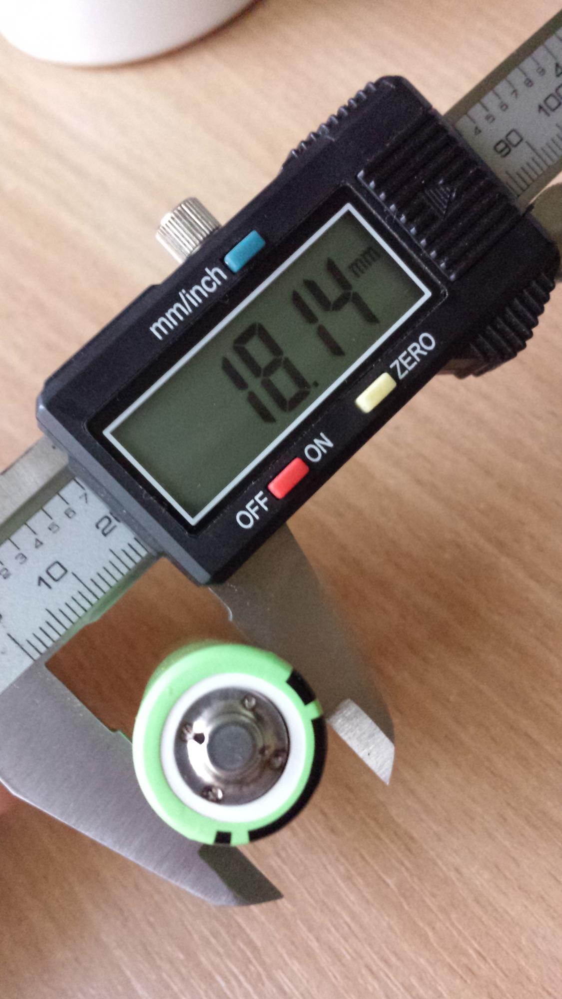

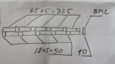

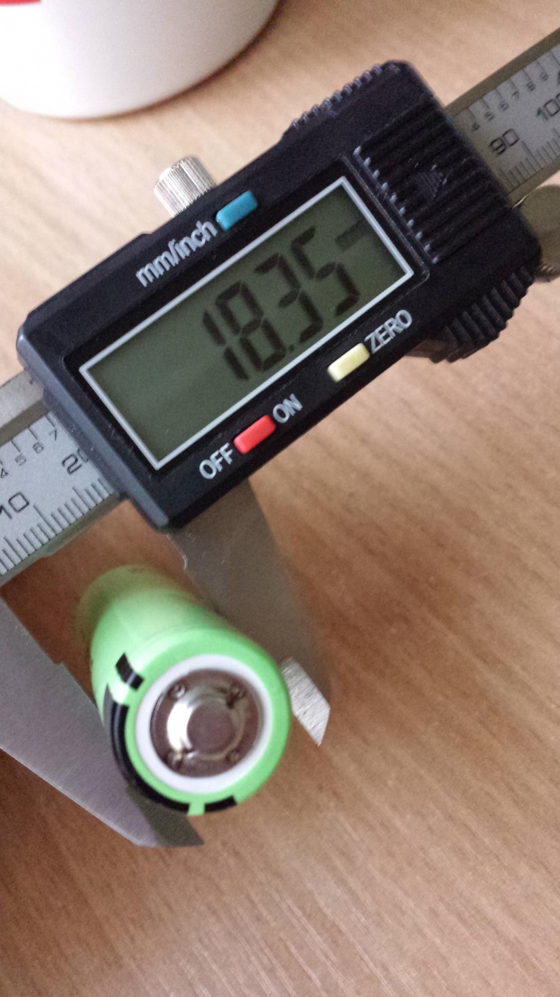

Да, чуть не забыл. Габарит 18.5х65.6. 4 в ширину деки (74мм) - если только вообще ничем не изолировать. Я не рискну.

inetchik
Цитата: Batlapin от 05 Сен. 2018 в 14:1918.5
O_O
ncr18650b, защищенный, в двойной термоусадке имеет овальность приличную и именно по центру:
в одном кембрике
тоже:

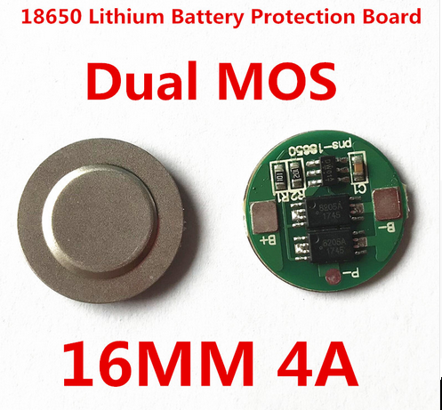

VolodymLV
Цитата: Batlapin от 03 Сен. 2018 в 12:50пол-ампера шунт не "съест", и та самая одна ячейка будет не 4.2, а 4.21...4.22... и т.д., а остальные - "сколько-то", пока не сработают их балансиры.
А если сделать так: Зарядить батарею самоката родной зарядкой до отключения, потом вместо балансиров в балансировочный разъем подключить платы защиты перезаряд-переразряд
, такие как стоят в защищенных элементах 18650 и стоят на али копейки? Т.е. взять 10 плат (по плате на каждую группу) и подключить на вход к зарядному на 5в., тогда по логике одна из плат первой зарядит свою группу элементов до 4,2в и отключится, потом вторая, третья и будут ждать последнюю, потом отключится само зарядное. В таком варианте ничего не греется, не перезаряжается, батарея отбалансирована. Если в чем-то ошибаюсь просьба сильно не пинать.
inetchik
Штатная бмс и есть: перезаряд-переразряд.
Зачем вторая из платок набранная, ;) ?
Про 5В БП промолчу, просто отвечу:  :neg:.

Batlapin
#85
Цитата: VolodymLV от 08 Сен. 2018 в 10:54Т.е. взять 10 плат (по плате на каждую группу) и подключить на вход к зарядному на 5в
Проблема в том, что плюсы групп в батарейке соединены с минусами других групп: (B-)(-группа 1S+)(-группа 2S+) ...(-группа 10S+)(B+) - соединения: [+)(-]
Подключаете схемы защиты, соединяете вместе все плюса и вместе все минуса, получаете такое:
плюс (группа 1S+) - он же минус (-группа 2S), к нему подключаете плюс (группа 2S+) (Вы же хотите все плюса объединить) - т.е. будет короткое замыкание по всем группам, кроме первой, в плюсовом "сборище", и оно же в минусовом по всем, кроме последней. В общем, схемы защиты закроются по КЗ.
