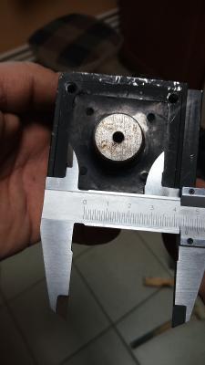

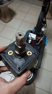

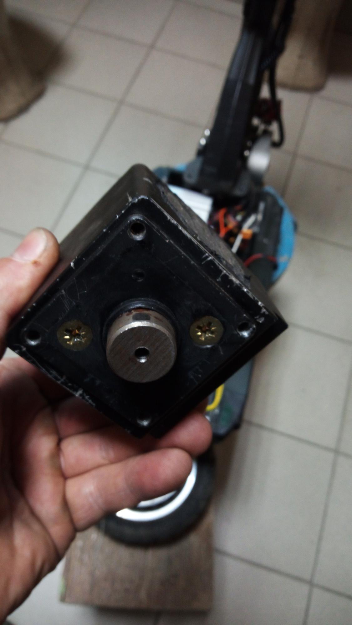

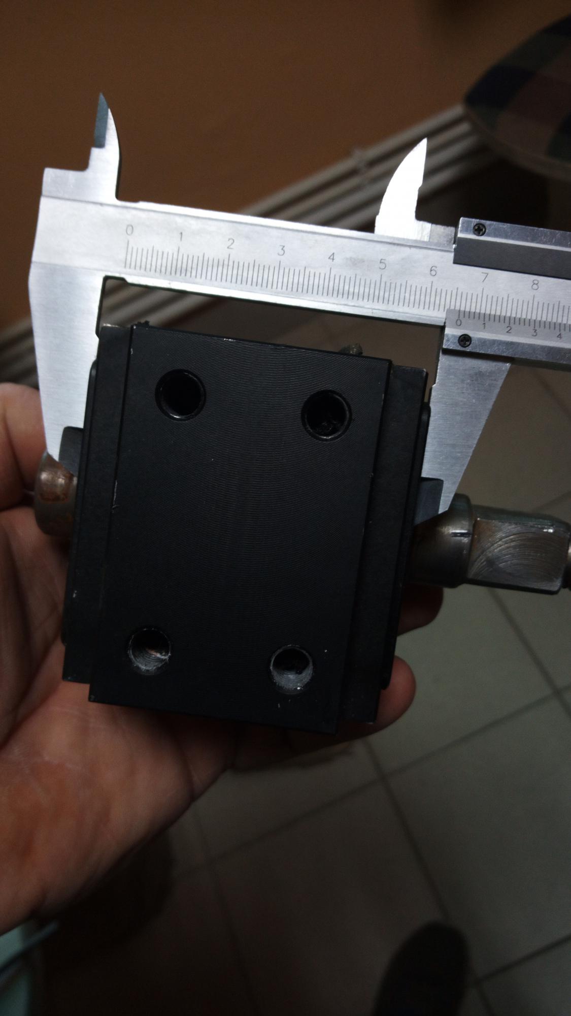

Сегодня таки загнал саморезы в свой задний эластомер. Заодно и все размеры квадрата промерил на будущее, ибо как себя зарекомендует "костыли" - х/з...  :bn:
Эластомер у нас непонятно из чего сделан... По виду больше на резину смахивает, чем на ПУ. Сверлится легко, режется канцелярским резаком тоже легко.
Засверливался предварительно сверлом на 2 мм, но со стороны вала смог просверлить не глубоко - на пару см от силы, т.к. вал мешает. Но, не смотря на то, что саморезы диаметром 6 мм, закрутил я их довольно легко. И сверло и "костыли" периодически брызгал аэрозольной силиконовой смазкой. Маслом машинным мазать не стал - не внушил мне состав эластомера оптимизма... Вдруг резину раз'ест и будет потом "костыль" болтаться? Немного раззенковал отверстие, чтобы шляпка самореза была заподлицо. Решил пока вкрутить их по схеме 2 - 2 с разворотом на 90*. Если этого  будет мало, то всегда можно будет добавить ещё 2 - 2. Крышки обратно четко встали.
Ходовые испытания ещё не проводил, т.к. не успел поставить свое новое крыло - оно только подсохло после покраски.

Хоббиту. Дружище, внутренние стороны полости 45 на 45мм а не 40 на 40 как у дуляков, это даёт шанс на запрессовку ПУ 20мм, но я не выяснил самое главное, стороны оси ЧТО ВНУТРИ ПУ!
По поводу масла в мк, у себя обнаружил что оно чуть выдавливается через оплётку кабеля мк, на днях себе заделаю её герметиком, а то на днище деки за неделю безжалостного катания образовалось небольшое маслянистое пятно, НЕ ЛУЖА повторяюсь, а пятно.
