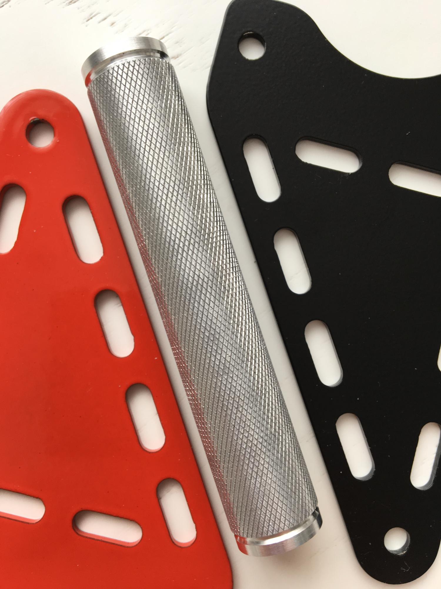

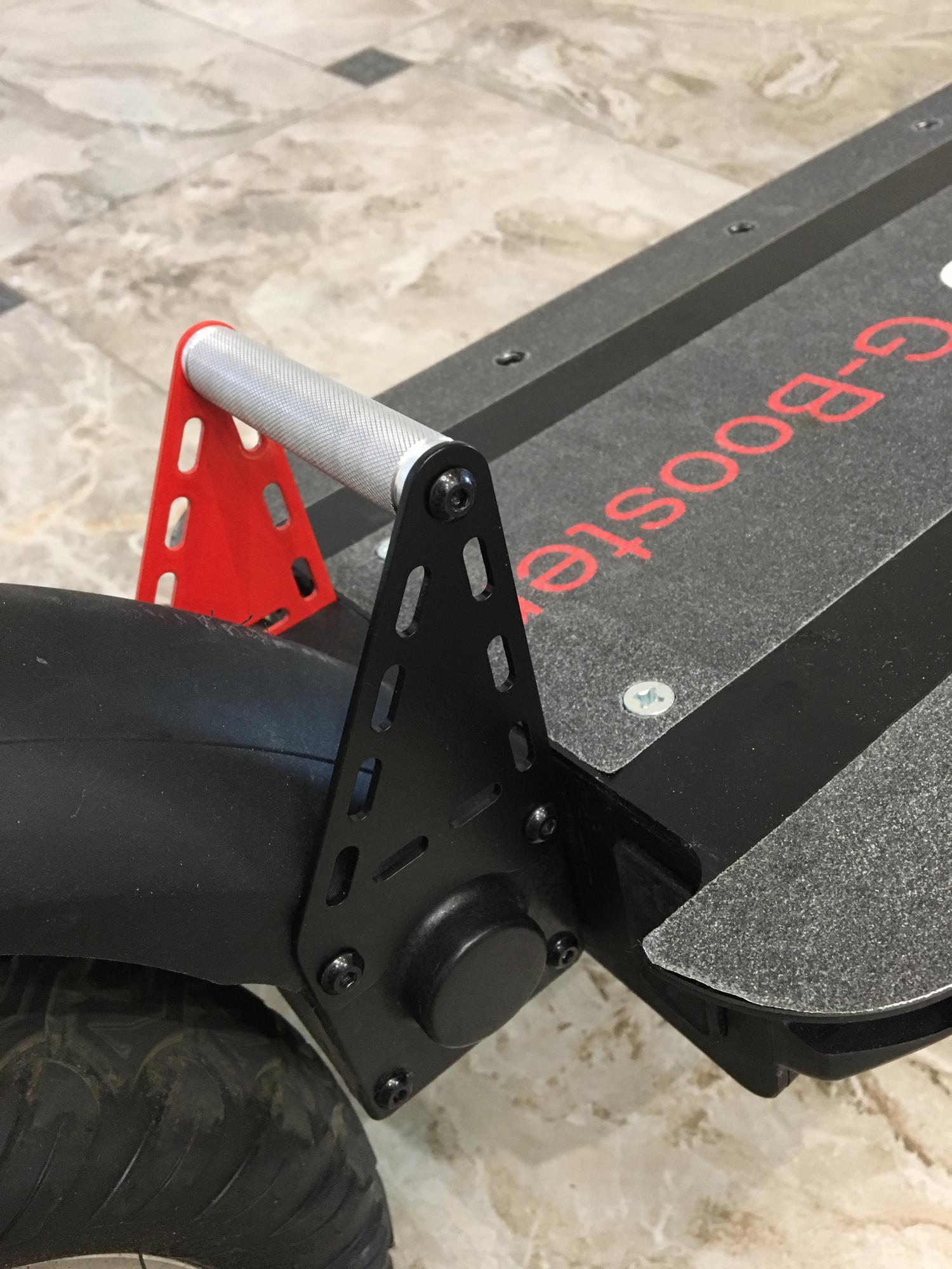

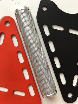

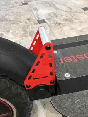

День добрый! Недавно тоже стал обладателем кгб. Катаюсь стоя, носить его без сидения не очень то удобно. Сделал вот такую ручку в штатные отверстия. Как допилю под разные размерности винтов выложу архивом. Основания такой формы чтобы стяжками можно было предотвратить расслаивание, но не пригодилось. Кого в Москве заинтересуют готовые - напечатаю за 300 р. из ABS или HIPS. Потом буду додумывать к ней крепления руля в сложенном состоянии. Буду рад идеям и предложениям.
Хорошая идея,  но я например стою как можно ближе к заднему колесу.  Так удобнее управлять.
Ручка съедает это пространство.   над крылом оптимальный вариант считаю как в Speed Savage.
Был Pat roller 350,  e-twow s2 master,  2 Baiku (iconic L), Kugoo s3, Kugoo G-Booster 32Ah 52v, Speed Savage S11, Kugoo G-Booster 48v
Сейчас Spider 2, kugoo s3 полный привод 18ah и kugoo s3 10Ah
arthuru
и вдвоем уже не поездишь с такой ручкой
Serjios
Остались пока только черные.

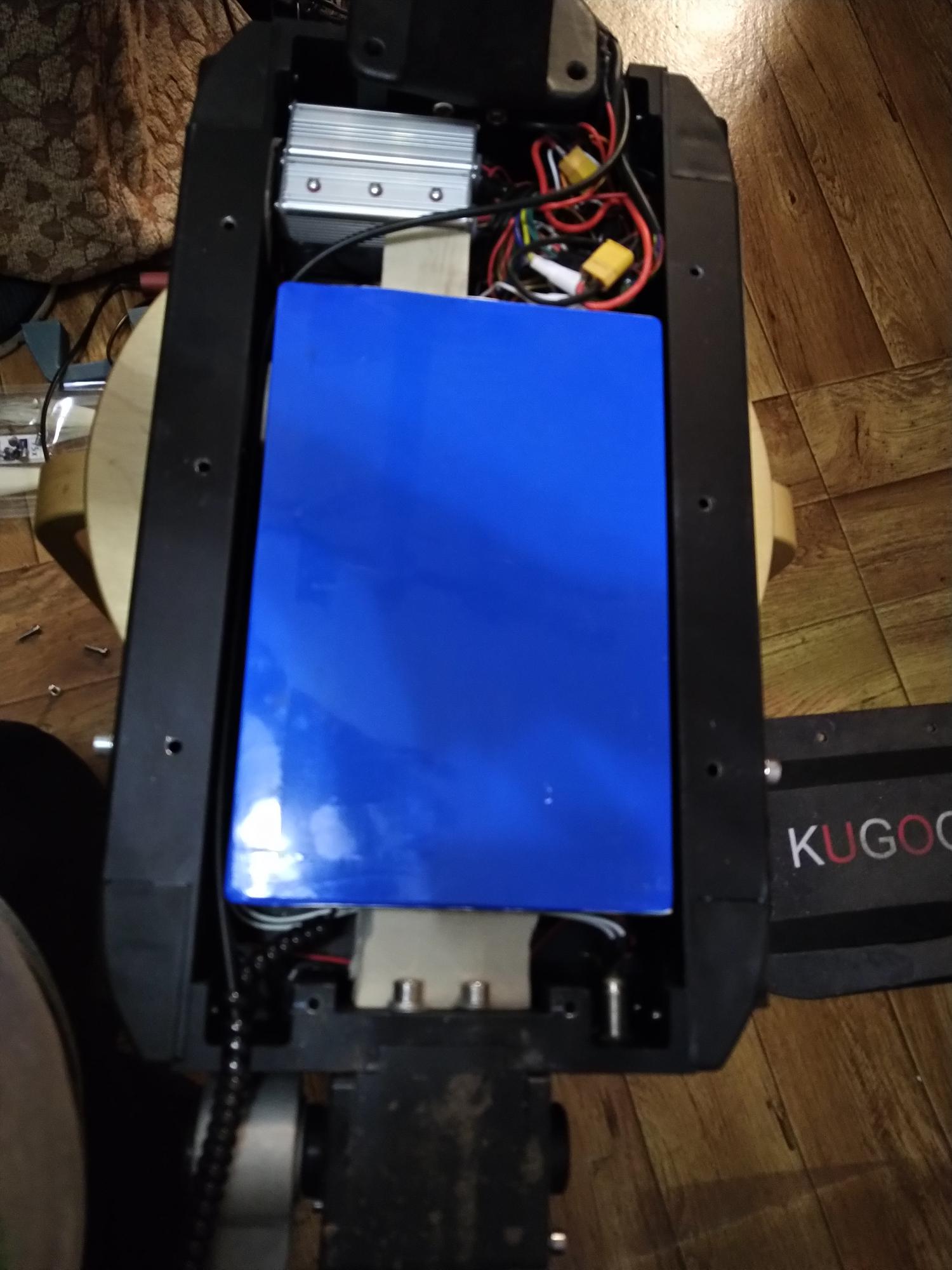

Цитата: Максим68 от 31 Май 2019 в 20:23
Товарищи, помогите разобраться, хочу купить g-booster, продавцы говорят, что новая партия идёт с линзованными фарами за 55 900,  продавец говорит, что в этой партии уже пишут реальную ёмкость батареи 23,а не 28, как не купить фигню? Фары - глазки - хочу очень
Вот его внутрянка, я такой же взял.
