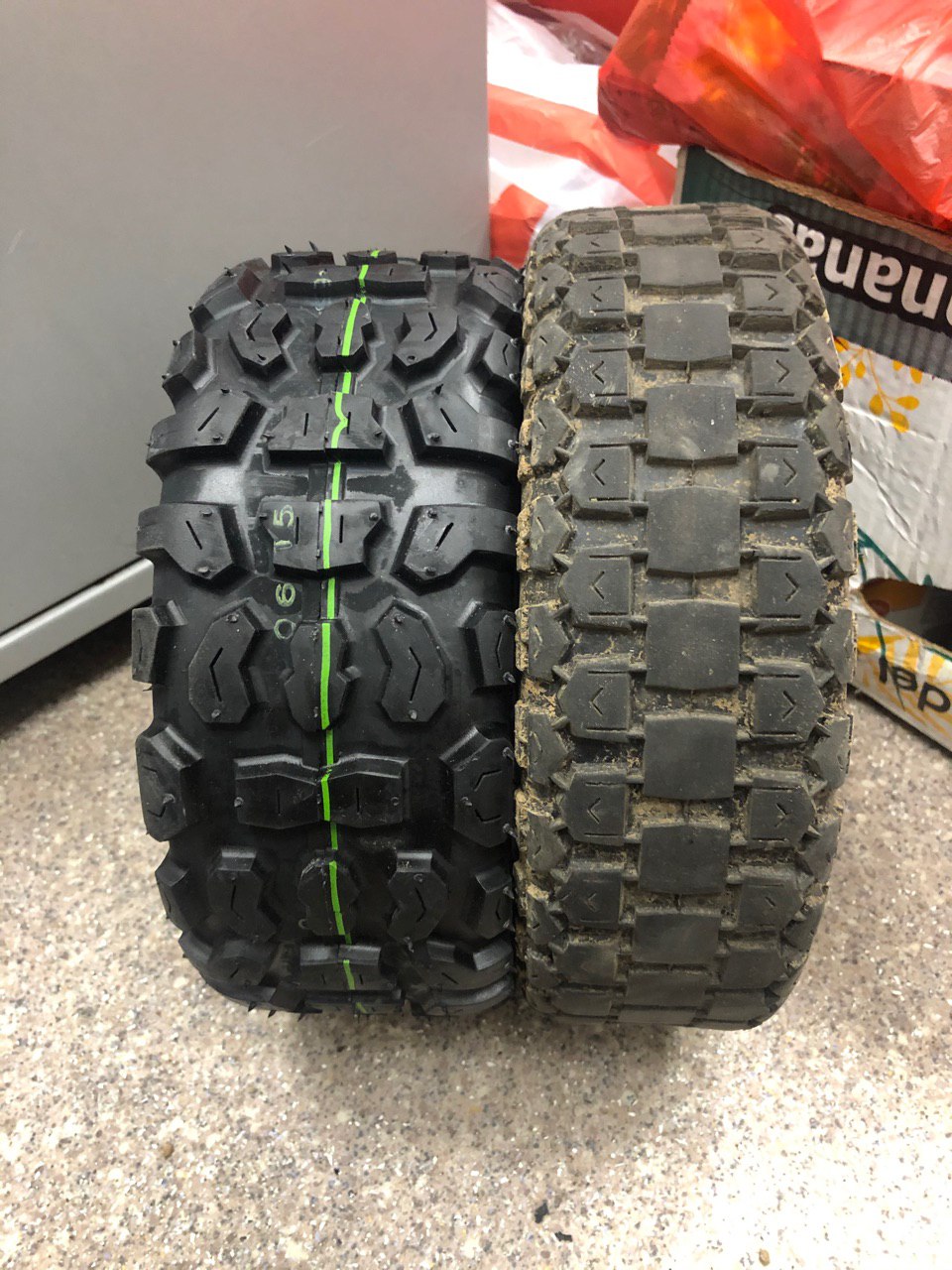

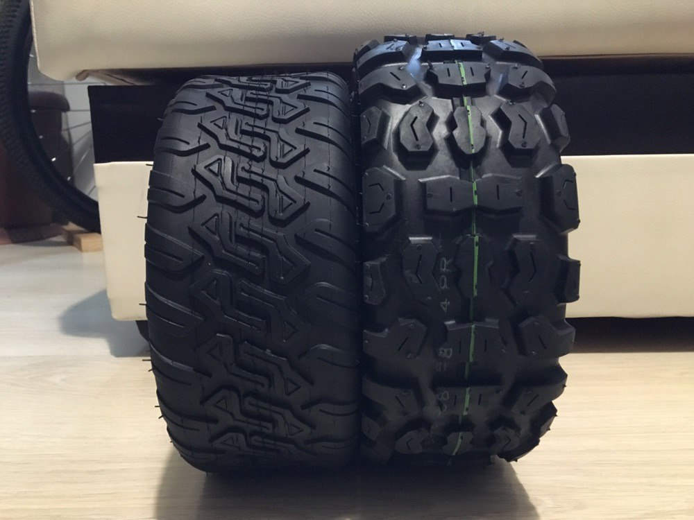

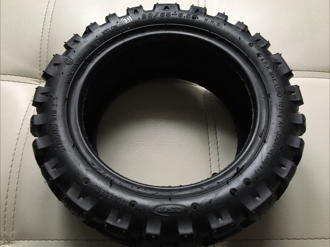

Всем привет. Хочу поделиться с Вами информацией по резине, что подходит нам без пилинга и точилинга. Это CST Off Road 90/65-6.5. Покрышки очень качественные и думаю, что это будет самое то, для грядущей зимы. Приобрести их можно в нашей группе в Телеграмм, ссылка на неё внизу. Цена за две штуки 3000. Так что всем удачных покатушек по бездорожью и по заснеженным дорогам.
Годяга! Цена тоже хорошая.  :wow:

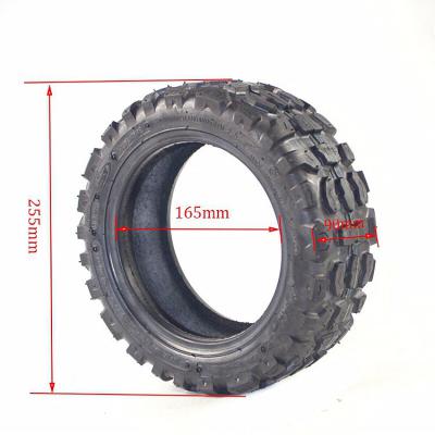

Какое допустимое давление и нагрузка в кг на колесо? Если накачать хорошо, то точно чертить не будет?
FightClub
Но на картинке смотрю посадка 160 мм вместо 165... Нормально садится? Натянуть тяжело?
Почему. Тоже 165. Но она гораздо шире стока. Мне одному натянуть не удалось. В 4 руки самое то. Но парни у нас натягивали ее и в одно лицо. Цена да. Отличная, долго искали выход на неё. На Алике есть но подороже и ждать нужно, а тут прям из МСК.
