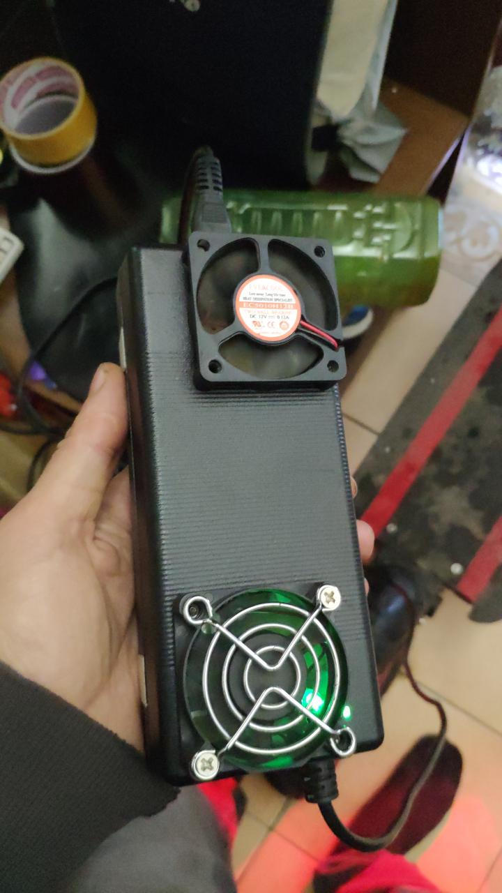

arthuru
#7898

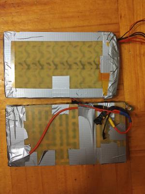

ребята, нарисовал электрическую схему G-Boosterа!!!
перебрал родную батарейку 18Ач, 13S7P раздербанил на алименты, добавил литокаловых  панасоников 40шт и собрал 15S10P получилось 55,5В 31Ач, и переделал родное ЗУ на 63в
Выковырял резину из заднего кубика и залил полиуретановый компаунд 60 шор
А ещё заехал в гавно
AlexS4
#7899
[user]arthuru[/user], прям вточности что я хотел с батареей сотворить!)
в bms обычные hy2210+2213 ?
а не заглянул куда в дисплее мощща рассеивается?, тамжеж вроде преобразователь с L а жрет какбудто линейник...
даж несколько это, а почему он с vcc=12v невключается интересней (я пока ежжу еще регулярно...:)
а LD fet-s к 5V ?
с такими вентиляторами токоизмерительный резистор можно навер раза в 2 уменьшить :)
у Маркуса там до 5A пилит вроде, 11n65 до10A думаю ок (~25W).
зы  на  измерительном делителе очепятка вход/выход подписей похоже
arthuru
#7900
Цитата: AlexS4 от 07 Нояб. 2019 в 16:29, прям вточности что я хотел с батареей сотворить!)  в bms обычные hy2210+2213 ?
смарт БМС поставил, что такое hy2210 я не в кугсе, гебята. Вообще не советую повторять мой подвиг, дербанить батку реальная заеба. Очень хорошо собрана, очень хорошо приварена лента, намертво, пока разбирал много раз коротнуло. При отдирании ленты  разгерметизировалась одна банка, повезло что всего одна. Потом пришлось  шкурить плюсики и минусики всем элементам от остатков никелевой ленты. Даже с дримелем на это ушло прилично времени. Лучше продать тыщ за 10 и купить новых  хотябы китайских банок 2500
в дисплее импульсный бак на микрухе, жрет мало, не греется ничего. В круглом курке на XL7026 до 95в, в квадратном лепиздке XL7005 до 65в. Много жрет это сигналка изза релюхи. Если ее махнуть на P-канальный мосфет, жрать не будет
а LD fet-s к 5V ?
Выход на фары не распаян, но паять смысла нет паскоку им управляет проц, но при включении сомвола фары на дисплее, выходе проца сегда низкий уровень и не меняется, видимо коцаная прошивка
можно, но нафига) я вертиляторы поставил патамушта после переделки стал зверски греться, мощность то выросла. Подключил их через мосфет к красной лампочке, вертятся только когда красный свет
да, точно, исправил в новой версии
